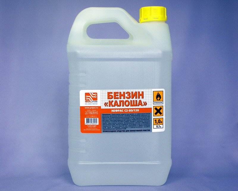

В хозяйственных магазинах продают бензин - калоша, может кто знает его октановое число?
А что если в Победу залить? :D
aviator
25.06.2012
3 748
251
Печальные итоги этого эксперимента подробно описаны на грузовикклубе,товарищем под ником "аэронафт".
