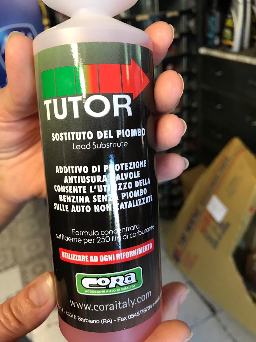

Добрый день. Представляю итальянский вариант LIQUI MOLY Blei-Ersatz(судя по одинаковым баночкам-разливают в одном месте). Стоит 6 евро

Там состав на этикетке не расшифровать никак?
Переведено(частично) с помощью Яндекс-переводчика «Добавка, которая позволяет использовать неэтилированный бензин в бескатализированных автомобилях с 4-тактным двигателем, оснащенным не закаленными стальными клапанами. Он способствует охране окружающей среды, обеспечивая бесперебойную работу свинцовых производных. Он эффективно противодействует отложениям, образующимся на клапанах и свечах зажигания, и защищает от износа головки и седла выпускных клапанов. Подходит для всех видов неэтилированного бензина. Использовать при каждой заправке. 250 мл упаковки достаточно для 250 литров топлива. Добавка, которая позволяет использовать неэтилированный бензин в не катализированных автомобилях Эффективно противодействует отложениям, образующимся на клапанах и свечах зажигания Защищает от износа головок и седел выпускных клапанов Для всех видов неэтилированного бензина 250 мл флакон достаточно для 250 литров топлива»

Так это свинец видимо, а нужен скипидар в составе
