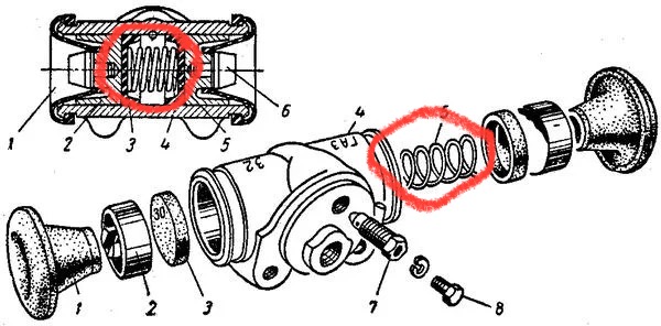

Развел до подклина барабана, но педаль все равно глубоко уходит.
Навскидку, если вся система штатная, барабаны и колодки не изношены, колодки максимально разведены боковыми эксцентриками и опорными пальцами, проблема может быть только в чрезмерно большом зазоре между торцом штанги, которая идет от педали тормоза, и поршнем главного тормозного цилиндра.
Еще из экзотического приходит в голову отсутствие или поломка в одном из тормозных цилиндров пружины, не позволяющей поршням сомкнуться.

Нужно было еще сзади полежать под ней. Развел задние до чирка и все стало на место)

Ну вот:) Я же изначально спросил про эксцентрики:)

Так, переборка была по передней подвеске, с эксцентриками я набаловался за два дня достаточно.. Потом выстрелило что может сзади увеличены зазоры, гидравлическая система то одна. Так оно и было, задние колодки развел и педаль стала на место.
