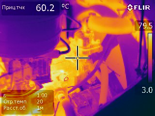

Развеяны сомнения по поводу неправильных показаний датчика температуры охлаждающей жидкости.
При прогреве двигателя стрелка указателя останавливается на 70*С. Установлен тм101, после очередного выезда проверил тепловизором, оказалось датчик и указатель говорят правду.
Получается термостат настроен на 70*С, для зимы маловато думаю.

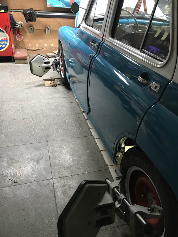

На неделе посетил диагностику на развал-схождение, стало намного лучше рулится.
