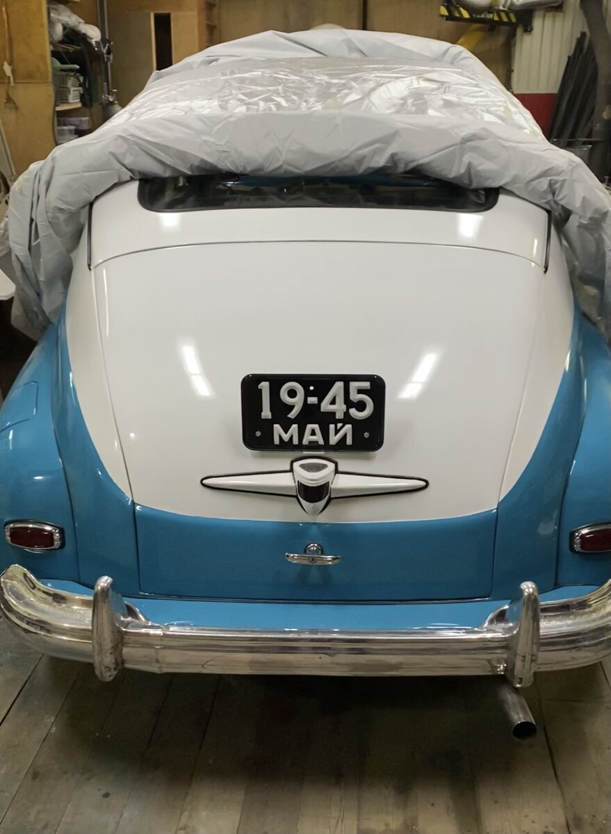

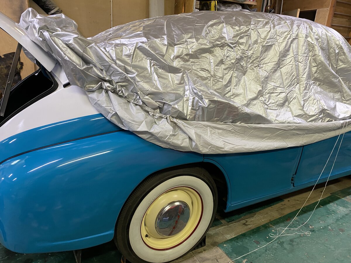

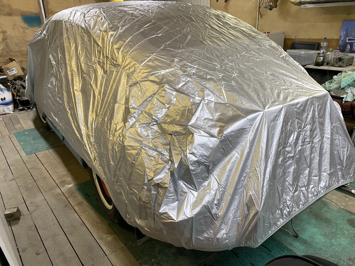

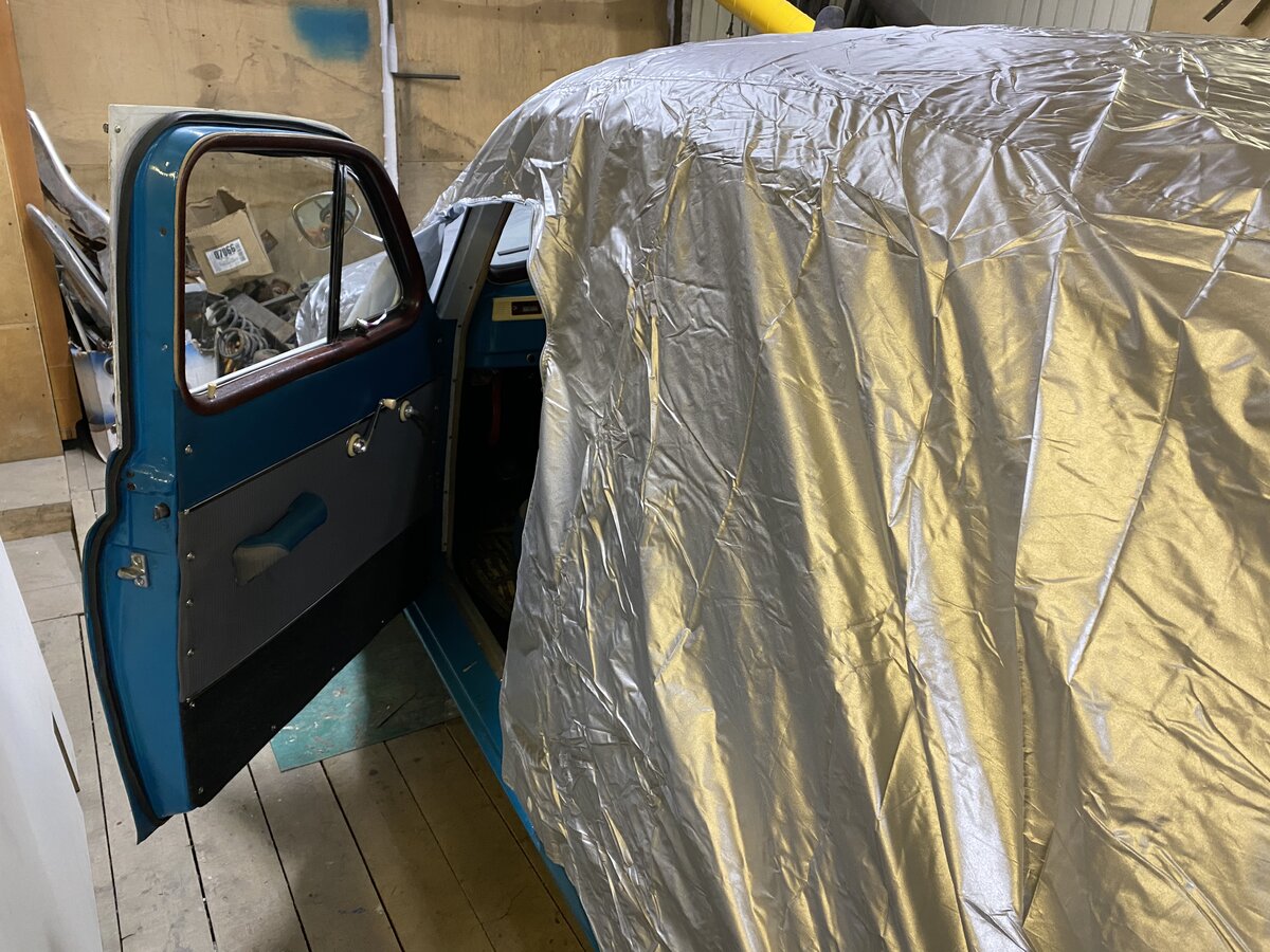

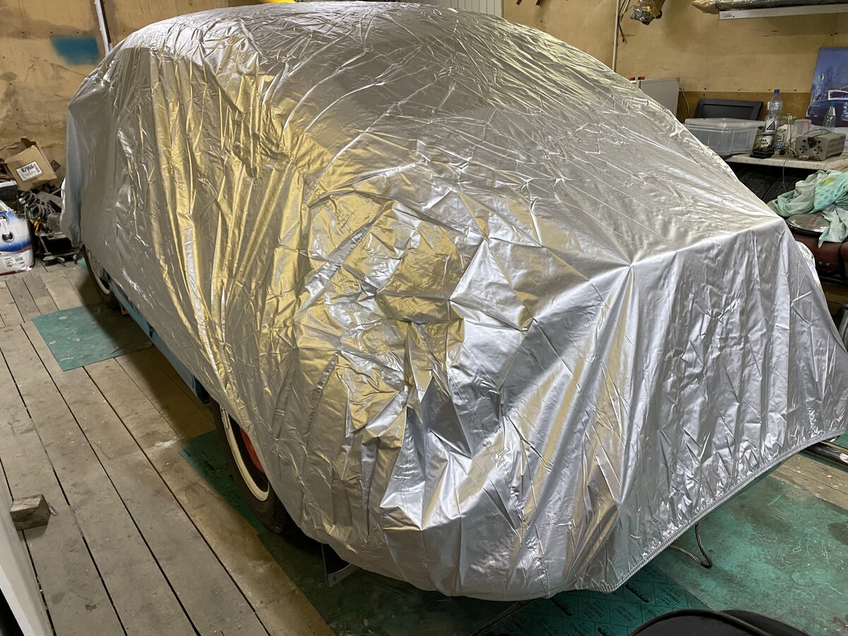

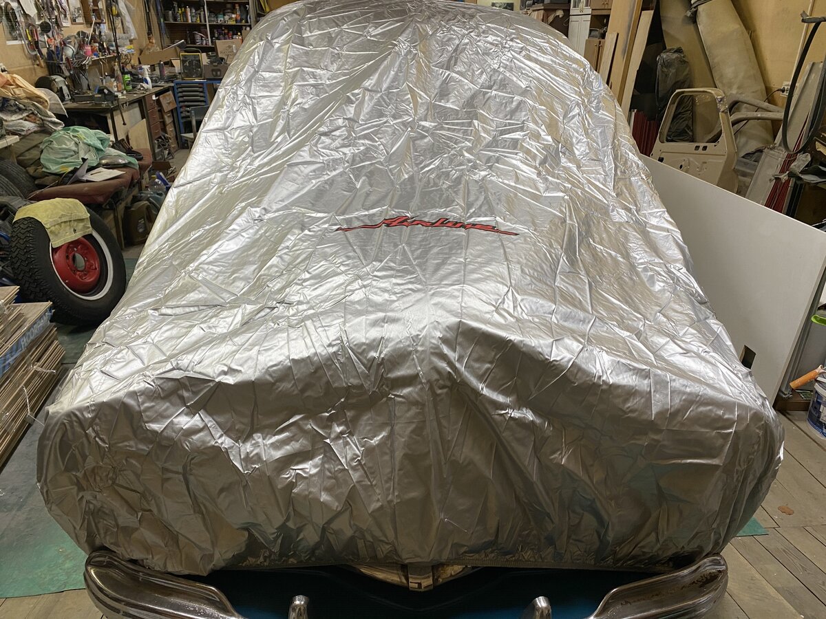

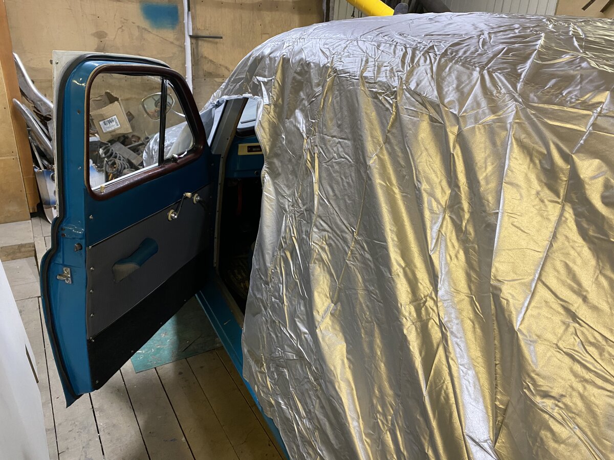

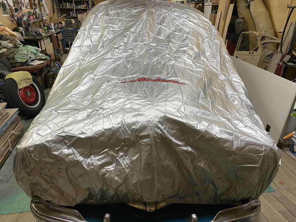

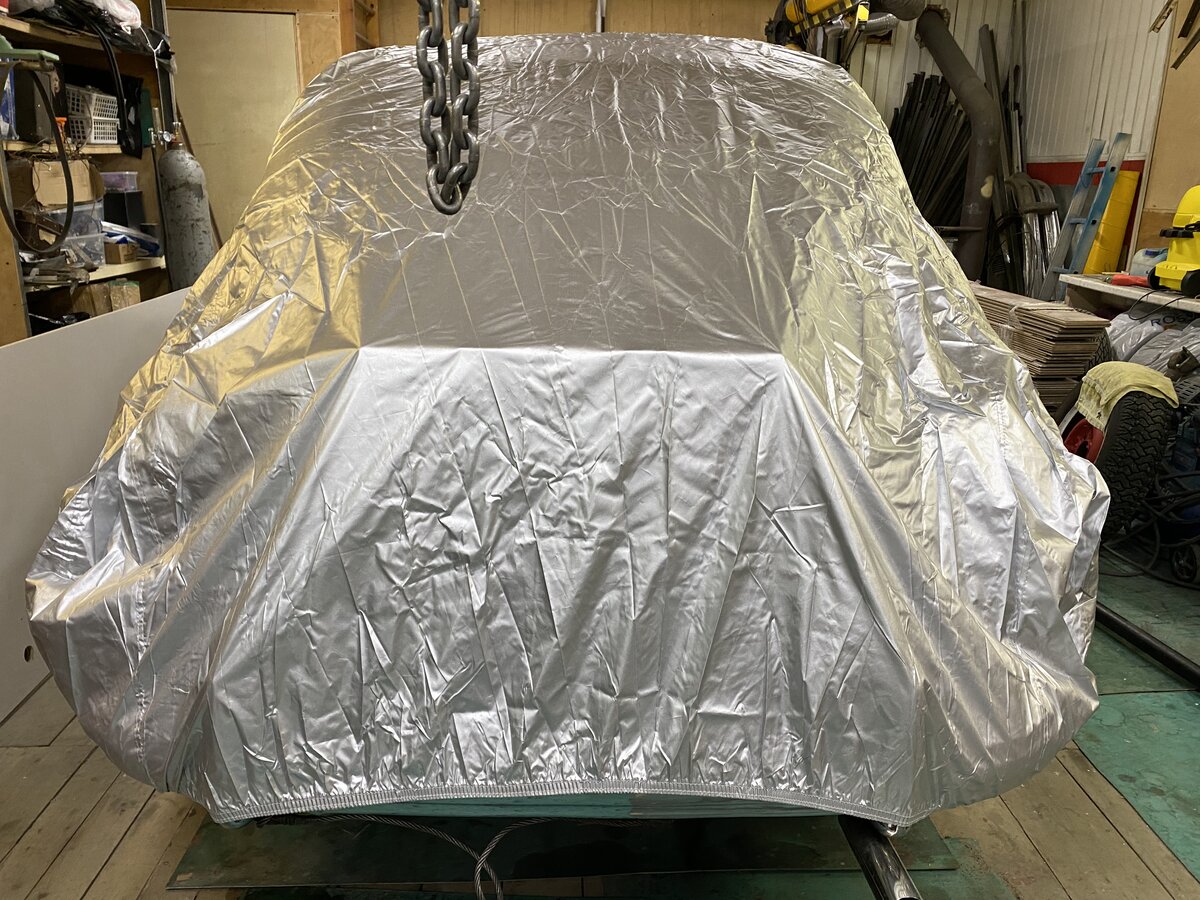

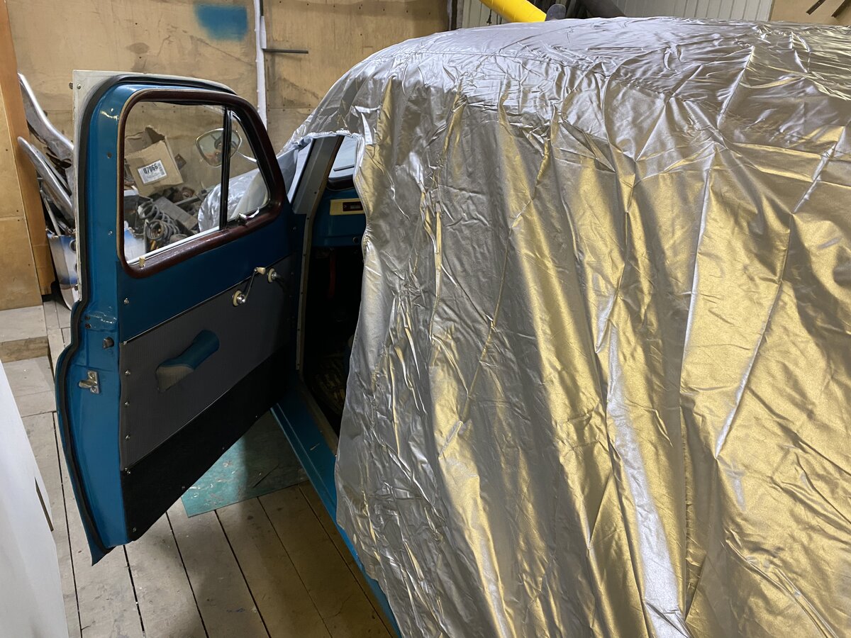

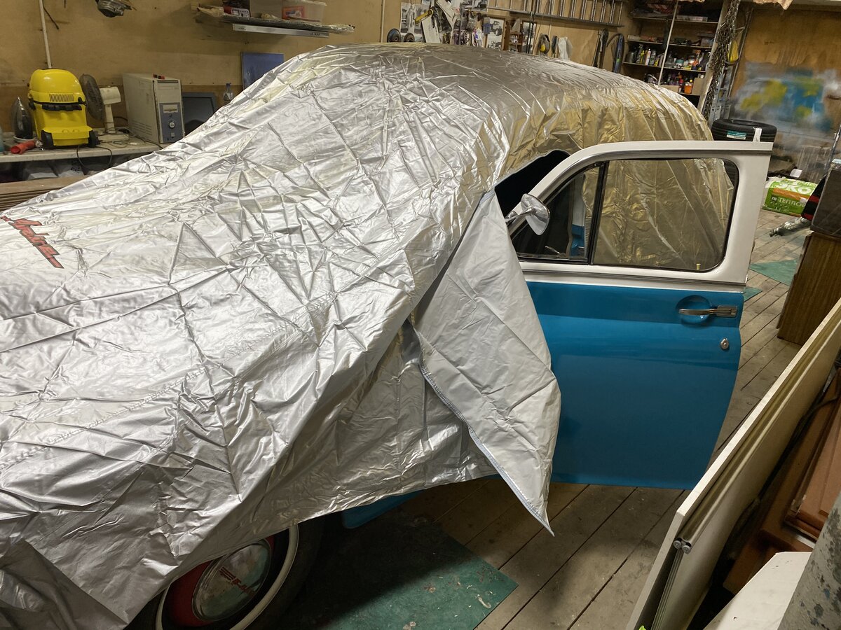

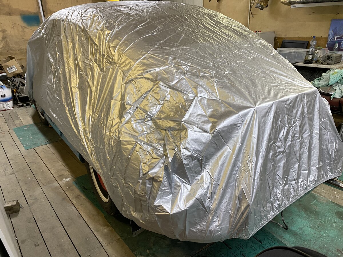

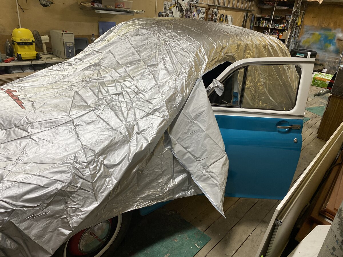

Купил в супермаркете универсальный к 99% пишут подходит. Из плюсов есть доступ в салон у водительской двери. Из минусов, Победа в 1% по высоте кузова, 150 мм порога видно. Меня все устроило 😀

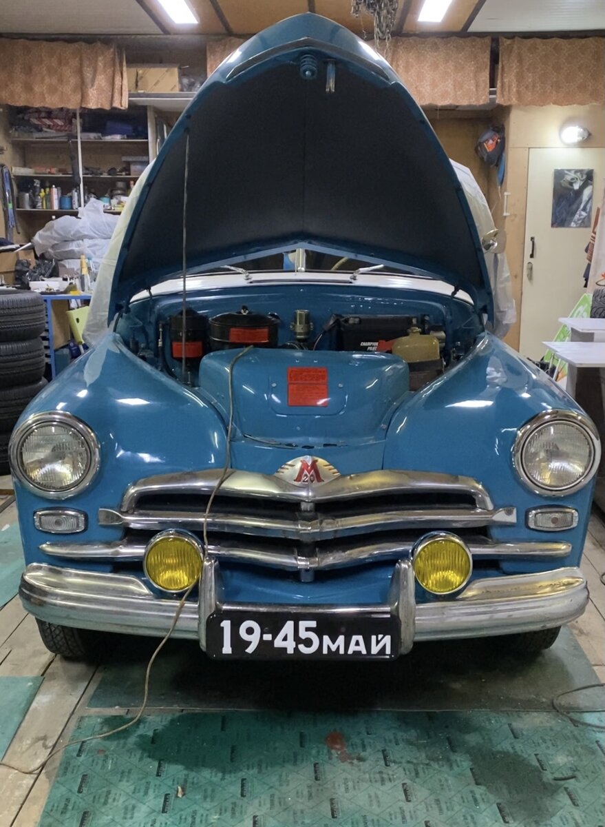

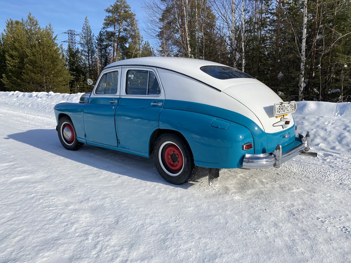

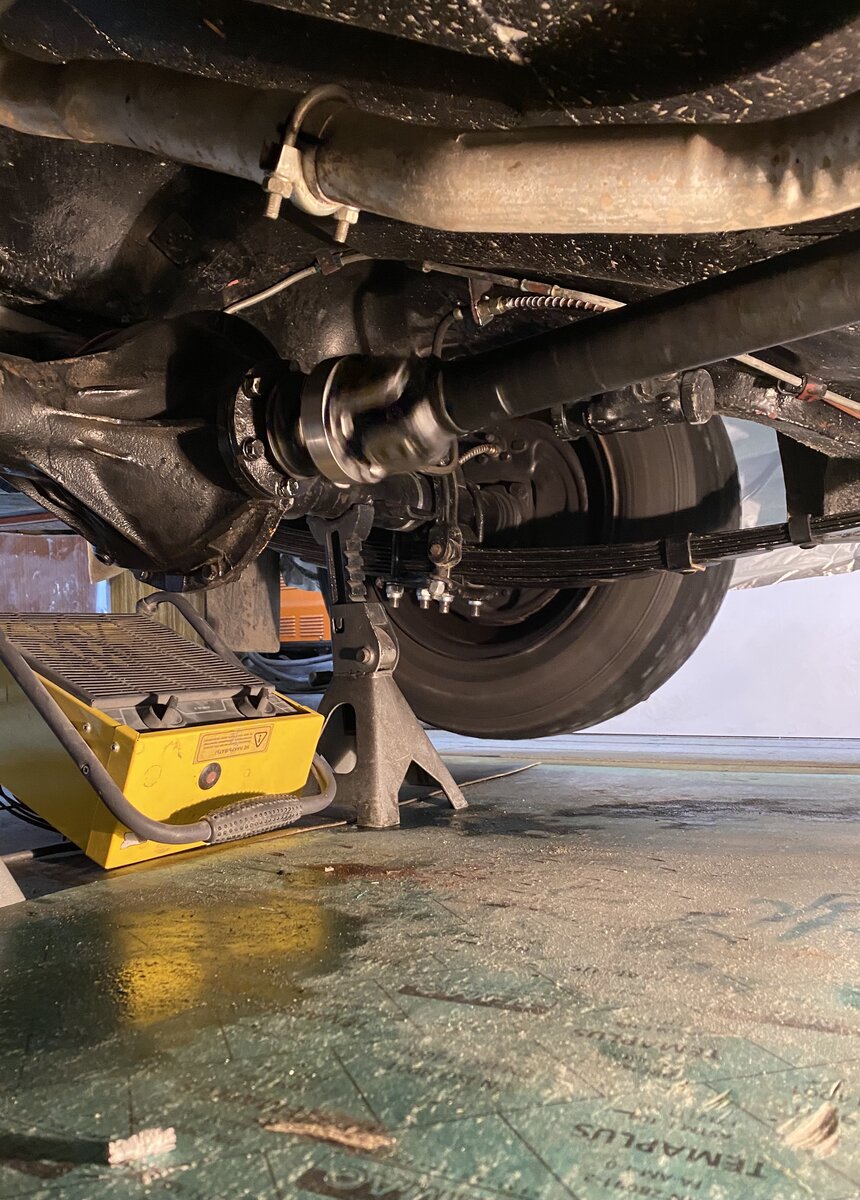

Февральские лютые морозы вроде бы прошли, на улице -21*С и в выходные немного позанимался мостом. Пришлось промвставку выточить, кардана не хватало, у польского покороче орган. Распаковывая мост хоть и желтое масло вытекало, решил погреть, помыть редуктор. Залил в картер индустриалки, нагрел калорифером картер. Покрутил редуктор на всех скоростях 😀

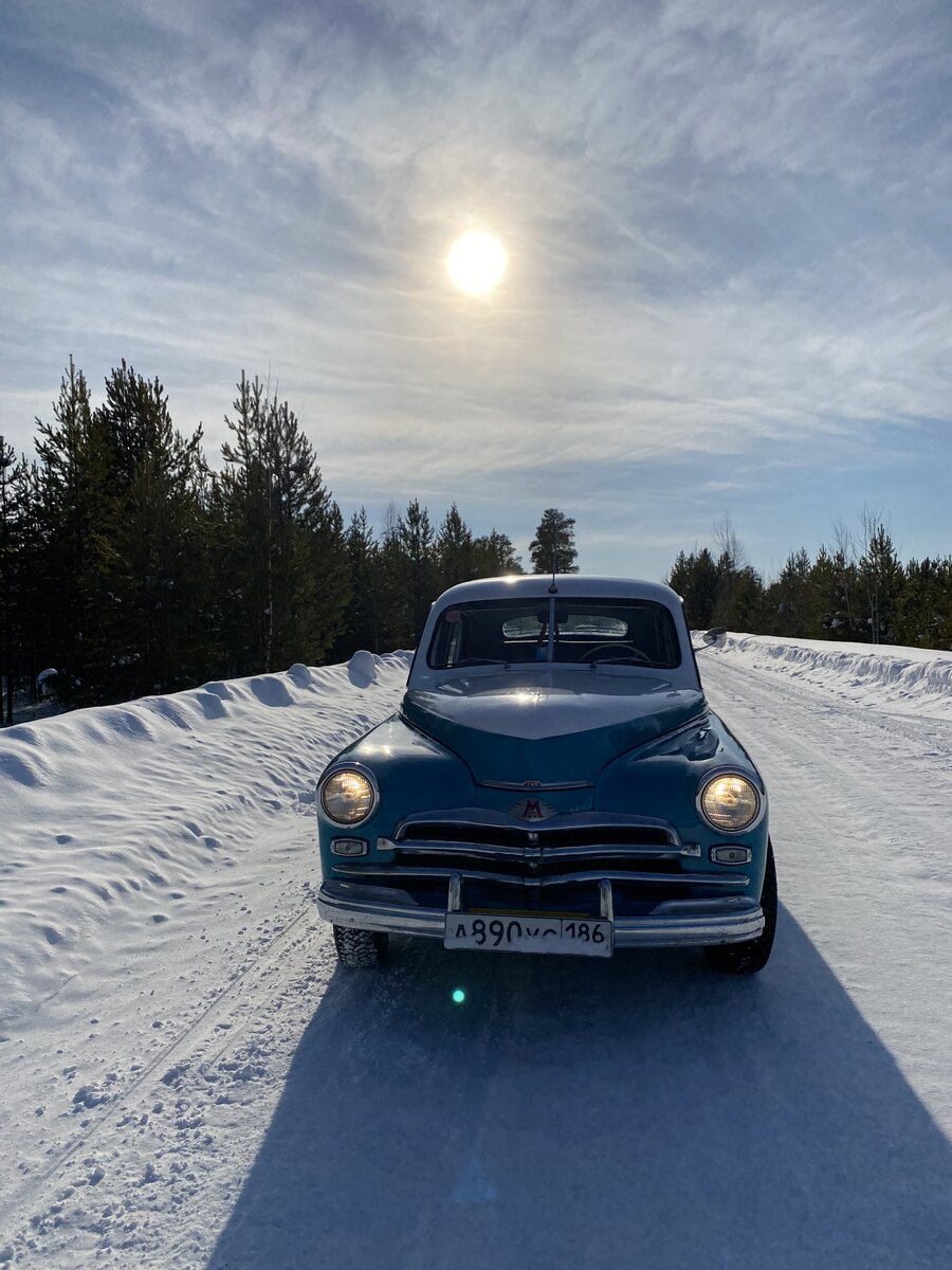

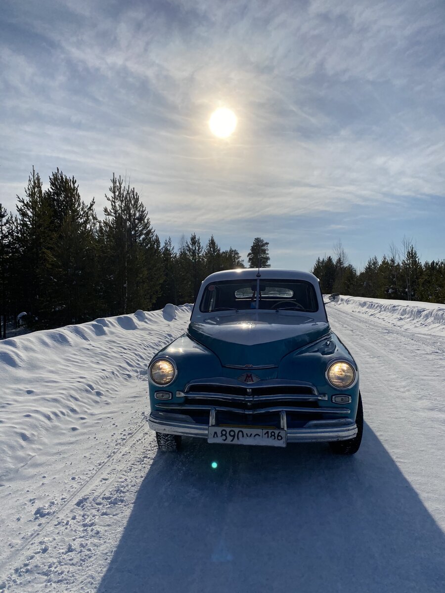

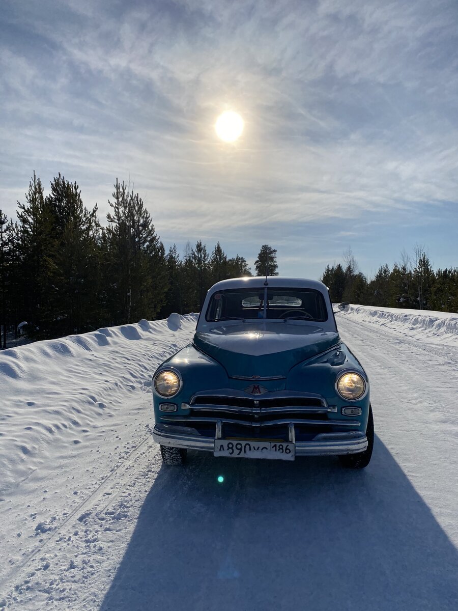

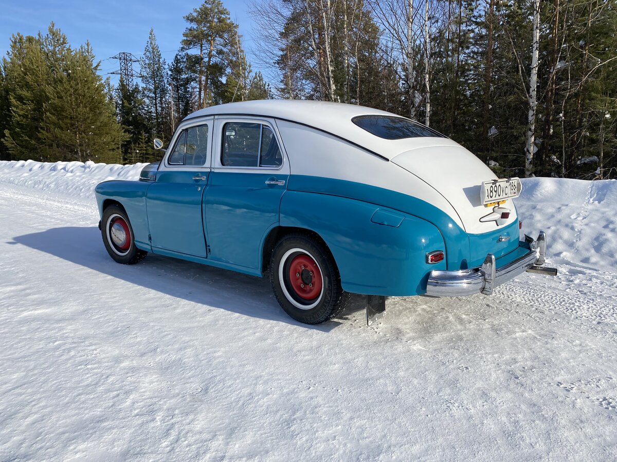

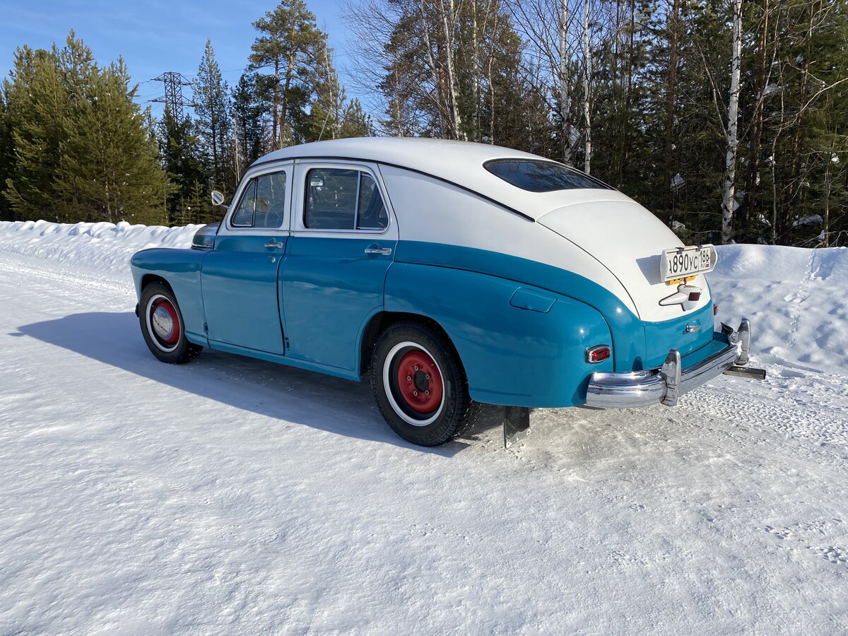

Сегодня задалась погодка на славу, днем всего -10*С, прокачал тормоза, протянул колеса и в путь. Покатался вдоволь и по городу, и за город на трассу. Мост порадовал своей мягкостью хода, одной проблемой меньше 😀

А колпак куда улетел???

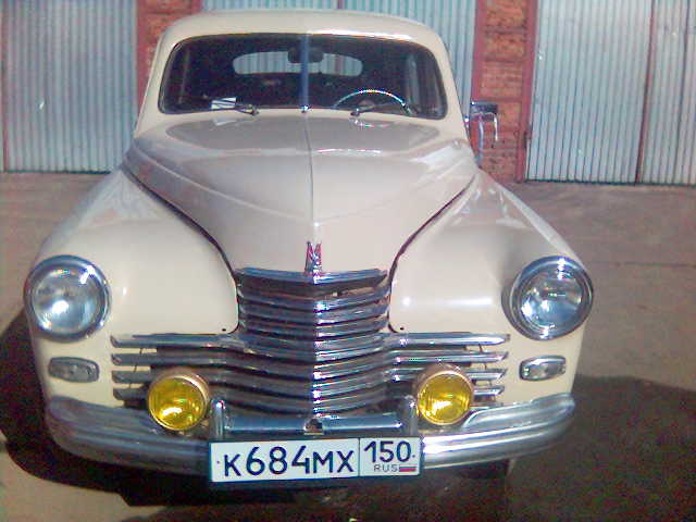

Так поворчать: Что то выхлопная Оооочень длинная!? Надо обрезание сделать ;)
Типо моего :

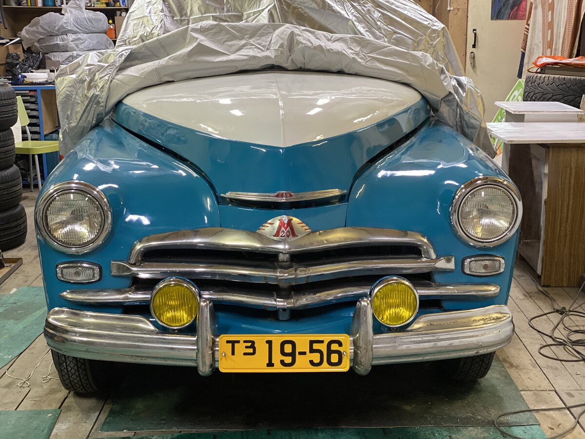

Приветствую! Красота :) , а удочки от какой модели поставили? длинная Нива?

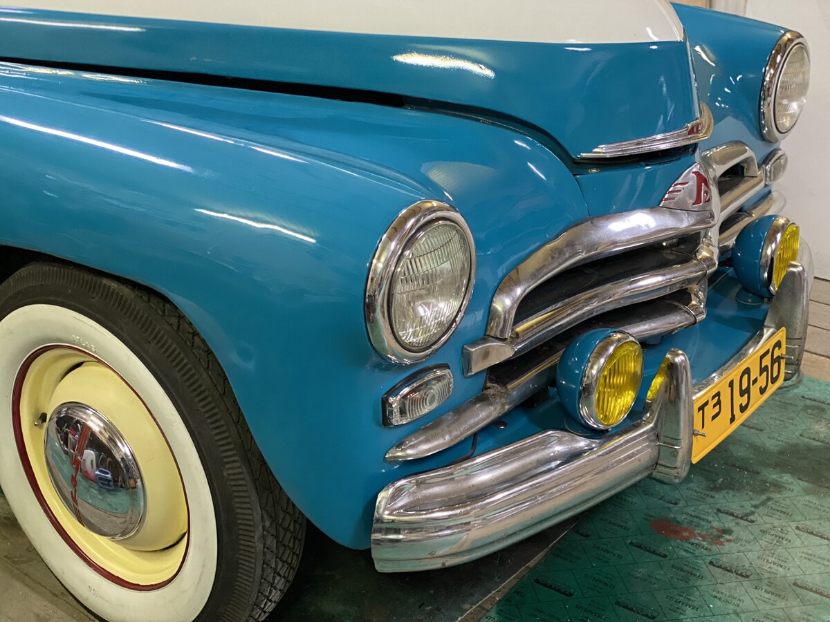

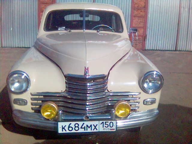

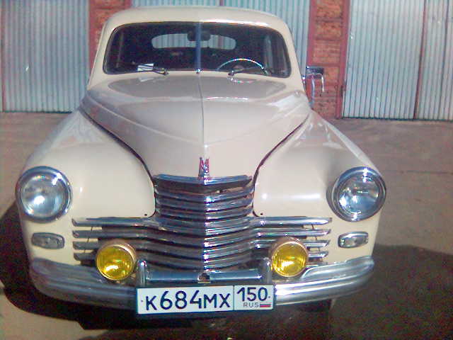

Сегодня всё-таки решился продырявить передний фартук. ПТФ приобретены были в плачевном состоянии, примерно года три назад, а может и больше, некомплектны, но хотел именно такие. Год лежали отреставрированы и покрашены, все не решался дырявить фартук.
Получилось вроде хорошо и крепко)
4 799
9 163
Красивые . А у меня такие стояли при покупке . Были сняты и отверстия в фартуке заварены . 😄

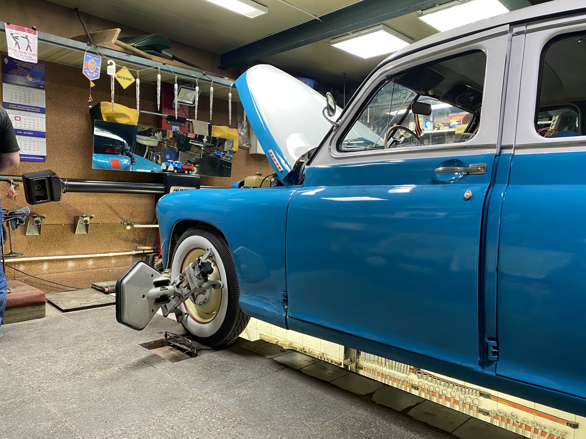

Поменял зимой пружины на передке, более бодрые поставил. Как то зимой нормально катался, под конец зимы заметил что руль не по центру, а как то в лево смотрит. Все подтвердилось, и развал и схождение, крутим потихоньку.
