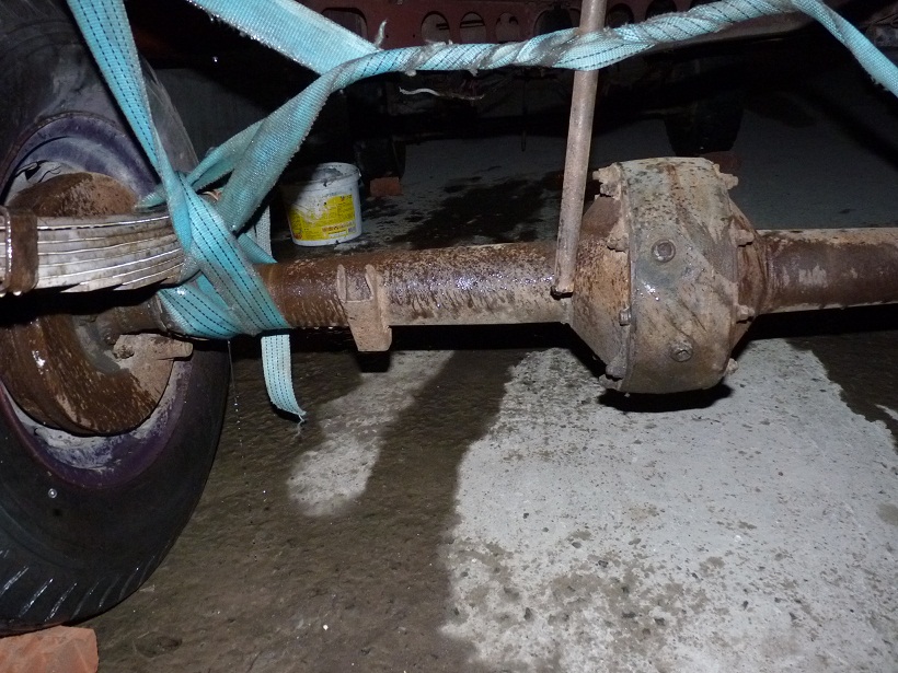

отдам полуоси на микротрешины проверить..если нормально -буду роднои ставить...если нет 21..и все равно искать другие родные полуоси :)
9 351
954

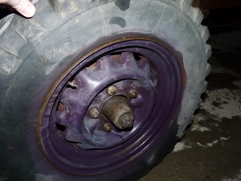

дело тут не микротрещинах.
Колёса отрываются по одной единственной причине, прохо затянутая центральная гайка ступицы, вот и все дела. разбивается шпоночный паз, сменается шпонка, колсо начинает болтаться встаеёт на перекос и боковым усилием срывает резбоваую часть.
Однако, правильная затяжка ступицы разгружает шпонку....
но я не хочу ыть виноватым, если я камикадзе это не значит что все должны быть такими же бесстрашными, ставьте 21й мост, и от греха подальше не выгоняйте машину из горожа, а то ещё упадёт столб на вас и не родной мост не спасёт.

наверное сделаю так...пока поставлю 21..оставлю поездию ..в свободное время заимусь разборкои и дефектовкои родного ..поменять если что не долго...и победа не пострадает...пусть лежит ..просто есть вещи которые можно предусмотреть(в отличии от падующего столба) ..я каждое лето ездию вместе с семьеи на дальняк в гости...и как то не охота стоять на трассе и искать запчасти (которые и дома проблематично наити про незнакомую местность и говорить не буду)
