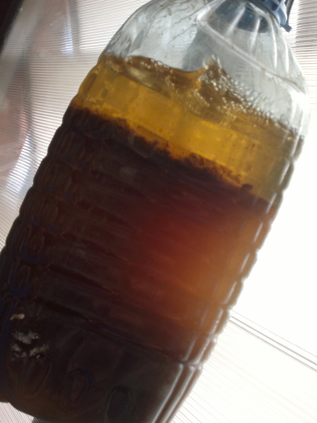

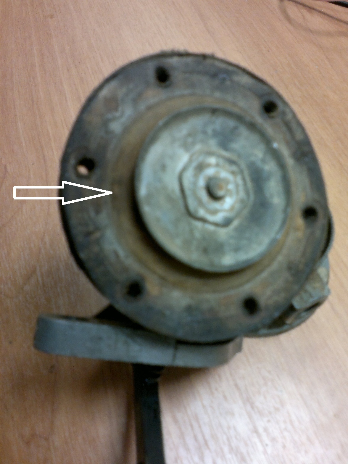

Хочу поделиться грустной истории и попросить совет. Как известно, с 80-м нынче проблема, но кто ищет... Друг сказал, что видел на мкаде а-80, я съездил и на радостях аж сто литров купил, ну до конца сезона что бы. Чуть поездил-всё хорошо. А потом случилось уехать на пару недель, а по приезду машина отказалась заводиться - нет подачи топлива.Ответ был прост- всё топливо превратилось в ужасную жидкость! Около 40%- густая жижа внизу канистр, 30%- густая пена вверху канистр, ну а между ними "чистый" бензин.Пришлось полностью разбирать карбюратор и бензонасос, а бак и топливные канал мыть и продувать. Всё собрал, но теперь отказывается работать бензонасос. Разобрал. При внимательном рассмотрении обнаружит на мембране трещину 3мм. Прошу совета - можно ли чинить мембрану, или чем можно заменить её?
Заранее спасибо за советы.

Можно вырезать взяв новую мембрану большего диаметра из ремкомплекта современного бензонасоса.

Продаются рем-комплекты насоса, для газ 52 вроде , который подходит. Наездил на 92 бензине тысяч 7, с ДВС и остальным все нормально.

Можно купить мембрану из ремкомплекта бензонасоса ЗиЛ-130. Только ее прийдется чуть чуть подрезать.

Послушал советы, спасибо. Съездил в ЮП купил рем.компл.зил130.Попробую собрать.Кстати, там же продают б.насосы б.у. на "Победу" -3000р. а газ-21 по 1500р.Я пожелал продавцу насосов удачи))

130 - без проблем!
130я прокладка больше, вырезается по старой, пробойником делаем новые отверстия и в путь.

Подтверждаю, от 130-того без проблем подходит( ну с подгонкой конечно))

Только когда будите дырочке пробивать в ЗиЛоской мембране или в любой другой самодельной мембране имете в виду что радиус на котором расположены отверстия в корпусе и на котором расположены отверстия в мембране не одинаковы, лучше приложить старую а еще лучше новую ооригинальную мембрану. Отверстия совпадают тогда когда шток насоса опущен вниз, соотвественно и собирается насос в таком состоянии.
