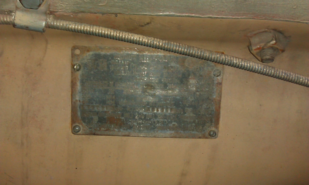

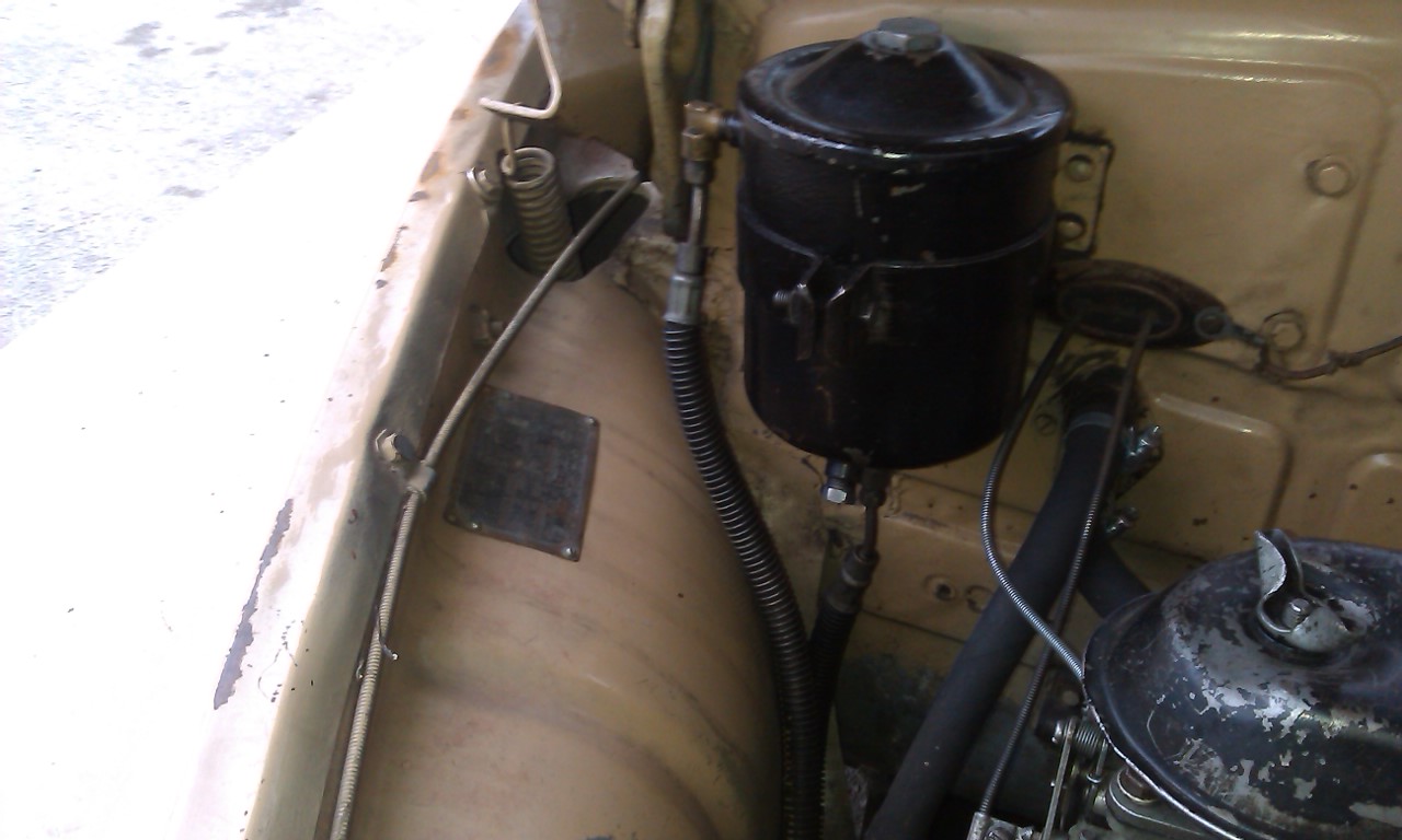

Теперь вопрос такого порядка. А есть у кого фото агрегатных табличек? Мож кто так скажет. Под капотом, с правой стороны, есть нумерная табличка, с номером кузова, движки и шасси. Так вот, эти таблички крепились закрепками или болтиками. Может вариант крепления отличались по годам выпуска. Поехал сегодня в МРЕО ГАИ, а эксперты говорят, что табличка снималась. :oops: А это- залет!

Засада! :( Табличка крепится заклепками.

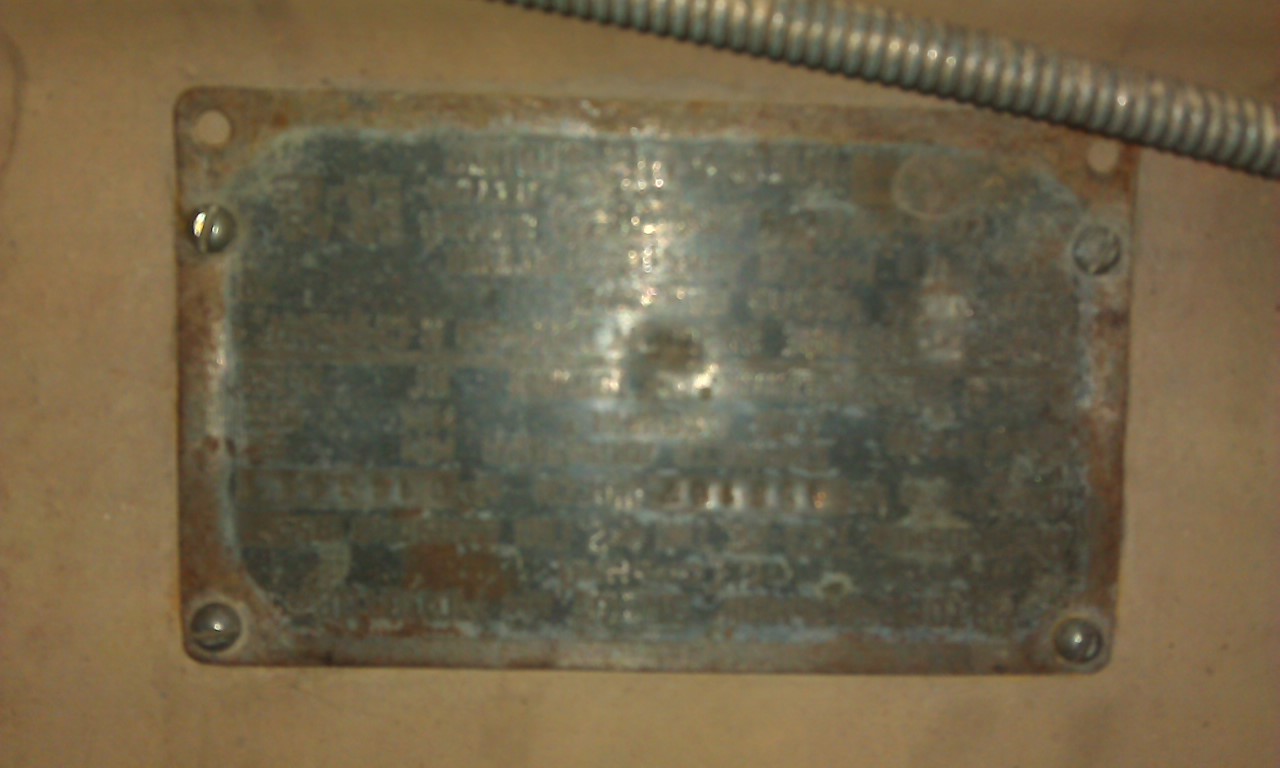

Вот! И ребята эксперты сказали тоже. А у меня, мало что на болтах, так еще и почемуто два болта по углам на местах заклепок , а два- чуть ниже. В и оге- две дырочки остались свободными. И это писец как видно. :cry:

И не заклепками крепились таблички, а гвоздиками специальными с круглой шляпкой
Точный новодел есть в КИ, а далее электролит или йод в помощь, ну логика я думаю ясна :D

А теперь, с опозданием в месяц, я наконец-то могу выложить фоточки своей таблички. Раньше не получалось загрузить без нормального компа. :(

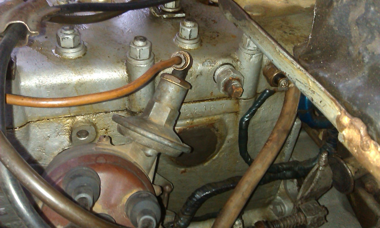

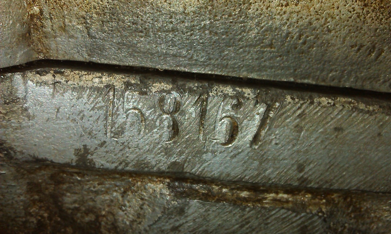

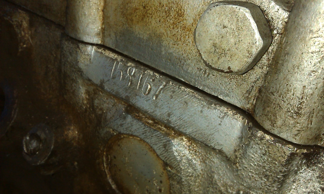

А вот засада с номерами... :cry:

а в чем засада? на фото разные блоки - разный шрифт и расстояния

в том что оба они перебиты?

была замена кузова или брызговика, у поздних изменились расстояние между клепками. Вот винтики и появились.

Нет,в том что табличка не нормально стоит. А движку буду собирать ту, что стояла на машине в момент приобретения. Там хоть шрифт похож на родной. Хотя эксперты не знают, а хотели бы знать, на блоке, перед номером, должна быть цифра двадцать и тире??? Как на 21-х Волгах?

На первой фотке блок с перебитым номером. Так сказать ремонтный мотор. А три следующие- мотор, который стоял на машине при покупке. На этом моторе, как сказали эксперты, шриф ОЧЕНЬ похож на оригинальный.
