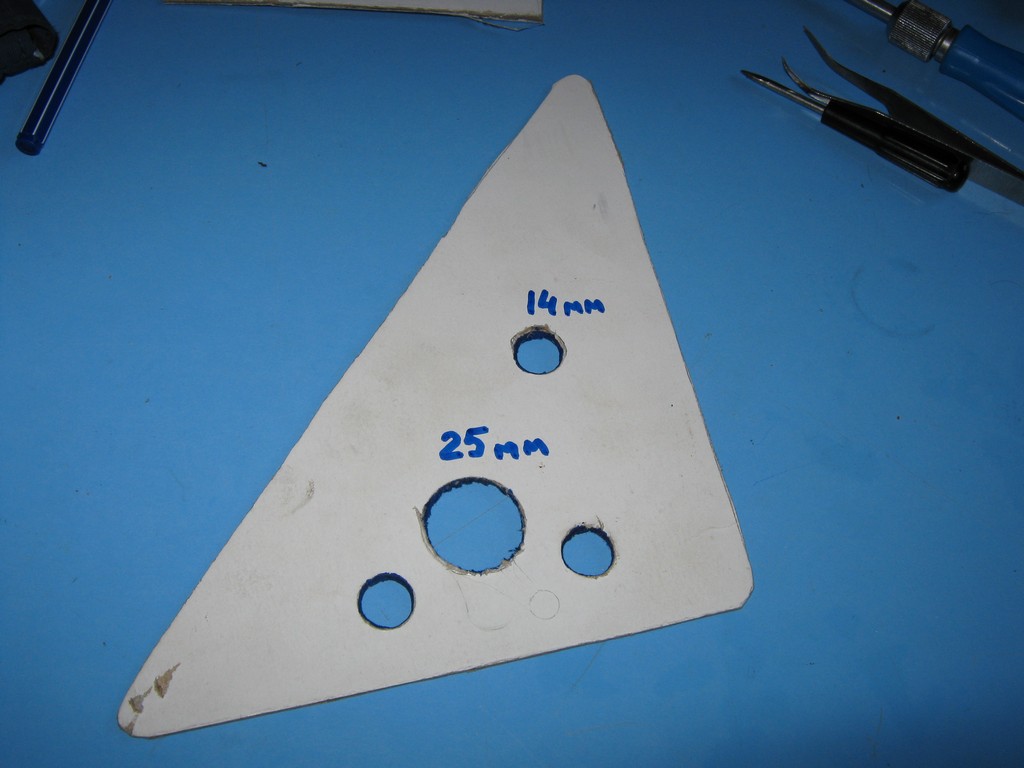

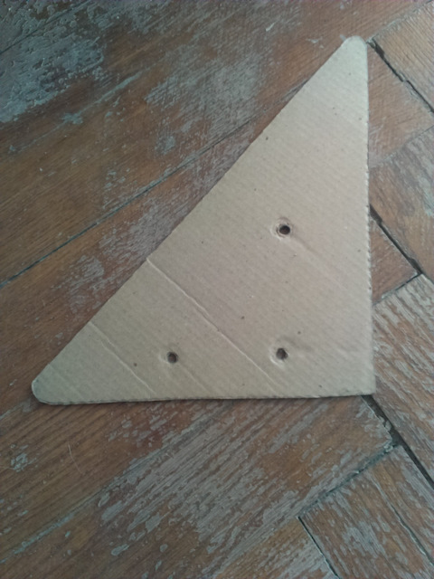

Начал с шаблона из простого картона:

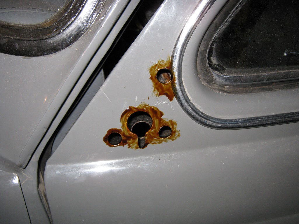

По шаблону вырезается посадочное место в двери:
снаружи
Здесть верхнее отверстие проходит немного через рамку из нержавейки, не страшно! Все равно видно уже не будет. Аутентисты простите меня!
и в салоне
Если хотите получить желаемый результат, проверяйте размеры не 7 раз а все 10. Помните это победа! Чем четче просверлите и облагородите тем приятнее потом бутед самому!
В салоне я немного ошибся с отверстиями под крепежные винты, пришлось пересверливать со сдвигом назад! Отверстие для регулировки сверлится с особым вниманием, т.к. оно имеет не круговую форму! СНИМАЙТЕ РАЗМЕРЫ ОЧЕНЬ ТОЧНО!!! Придется очень долго и упорно подгонять напильником, но это того стоит!

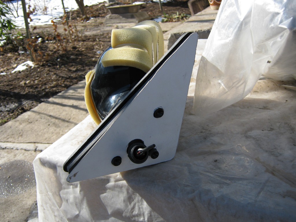

Допустим все сделано с душой и огоньком. Приступаем к подгонке самих зеркал. На привалочной поверхности есть некий рельеф на стороне возле форточки. Нам надо будет его адаптировать под нашу победовскую дверь.
Это может показаться очень сложным процессом. На самом деле все не так страшно! Напильник(и) вам в помощь!
Кстати придется немного сточить некоторые ребра жесткости (ее будет достаточно) на пути прохождения нержавеющей облицовки двери.
Далее примеряем, отмечаем, подпиливаем... снова примеряем, отмечаем, подпиливаем... и так несколько раз пока зеркало не усядется на свое место до полного прилегания.
Все сделано, прилегает плотно, сидит красиво.

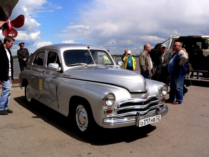

Отверстия сделаны, все подогнано, ставим зеркало и ВУАЛЯ! Красота! Вся конструкция очень крепкая, зеркала складываются и регулируются. Обзорность очень хорошая, но можно улучшить поставив выпуклые зеркальные элементы (делаются на заказ или продаются на рынке).

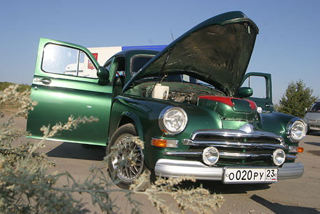

Я твёрдо решил поставить хромированные ретро зеркала по бокам. Их благо сейчас валом, цена, конечно, гигантская, но после денег потраченных на восстановление авто это уже мелочи =)

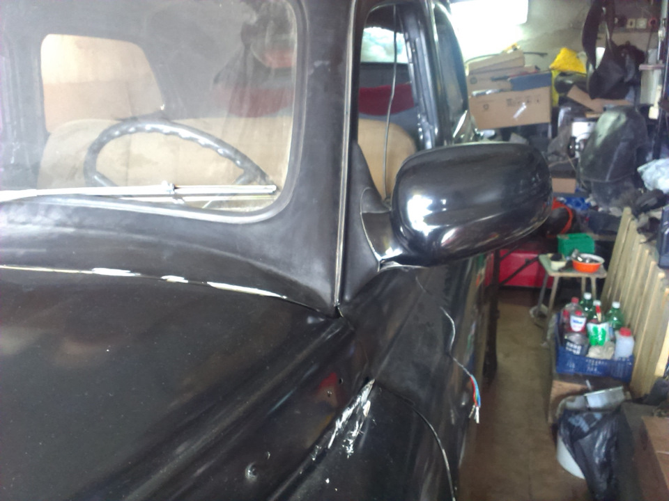

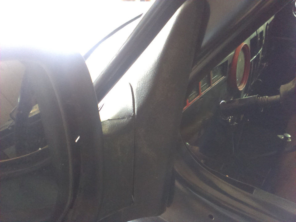

Данная статья, насколько мне известно, является единственной в своем роде в интернете, так что именно ей я и руководствовался, когда собрался ставить на своего Слона "сто пятые" лопухи. Правда, у меня они электро, что несколько упрощает жизнь, но тем не менее.
Прочитав первое сообщение темы, я убедился, что это не наш выбор, потому что подразумевается большой объем доработок двери, в частности сверление отверстий диаметром 14мм. Даже если не брать в расчет мое нежелание серьезно уродовать дверь, у меня просто нет такого сверла, максимум — 10мм. Так что мы пойдем другим путем — будем подгонять зеркало под дверь, а не дверь под зеркало.

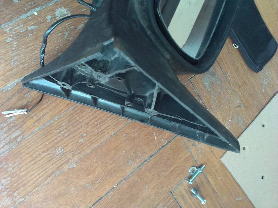

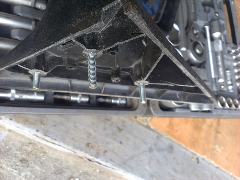

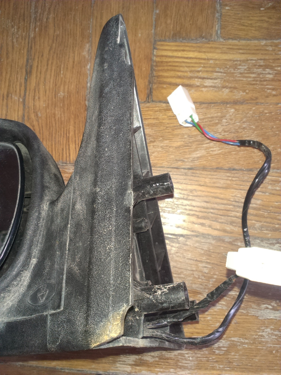

Итак приступаем к доработке зеркал, что бы установить их на нашу дверь.
Первое, что надо сделать — это спилить выступающие части, что бы сформировать ровную плоскость прилегания основания к двери(как выяснилось в последствии, уголок двери скорее кусок поверхности сферы или еще какой криволинейной фигуры, так что хорошего прилегания все равно добиться не удалось, только по внешней кромке двери основание легло без зазора).
Обрезаем край по линии, трубочки под винты крепления тоже укорачиваем.
Ножовку в руки и вперед. Неровности и заусенцы потом стачиваем напильником. Без него в нашем деле, как известно, вообще никуда.
Должно получится вот так:

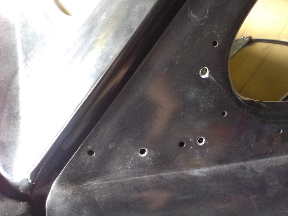

И вот тут мы понимаем, что резьбы под крепежные винты осталось как-то мало — 9мм в самом коротком цилиндрике. Да, работают только первые 10 витков, остальное прохлаждается, но само зеркало тяжелое, а резьба м5 в пластике… Плюс, в оригинале на излом и срез работают толстые пластиковые цилиндры, а у нас вся нагрузка придется на винты, и резьба сразу становится слабым местом. Логично было бы просерлить сквозные отверстия и пустить болты изнутри насквозь, а на них накрутить гайки, но конструкция зеркала такова, что для головок болтов места нет. так что пойдем на компромисс — заворачиваем болты до упора на суперклей, потом срезаем головки, получив таким образом относительно замоноличенные в пластик шпильки.
Теперь надо сделать под них отверстия в двери. Для этого делаем вот такой вот шаблон
Прикладываем, размечаем и сверлим.
Отверстие под проводку сверлим на глаз, там особая точность не нужна. Я пока не сверлил.
Теперь остается только вставить зеркало и закрутить изнутри гайки.

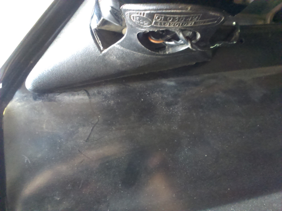

А теперь о грустном.

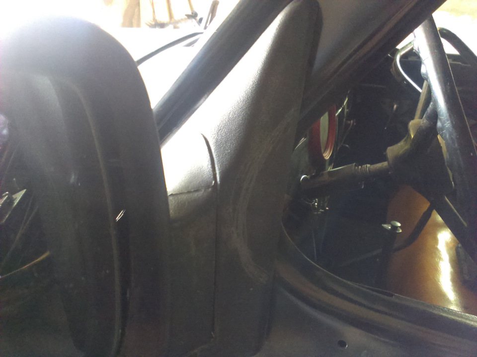

Вспоминаем фразу первого сообщения "Вроде все подходит по месту (ВЕЛИКАЯ ГАЗОВСКАЯ УНИФИКАЦИЯ), даже угол двери не изменился за столько то лет!" и тяжко вздыхаем.
Угол двери, все таки, изменился. Да, это видно только снизу и с пары других экзотических ракурсов, но у лично меня машина высокая…
Да, на нивах сейчас с завода такая фигня, но все равно…
По хорошему, надо бы еще доработать основание: вырезать по контуру, потом залепить эпоксидкой и задуть текстурной краской
В целом выглядит примерно так:
