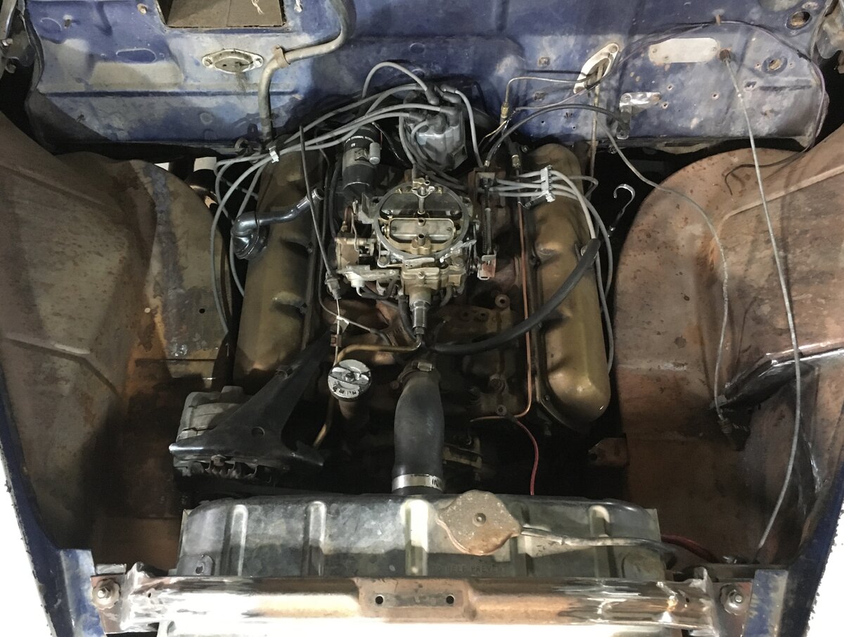

Нашёл решение по переходу с 6 на 12)
Немного некозистое, 100% рабочее и не дорого!
Если ещё есть куда спрятать) так вообще тема))))
Фото завтра!

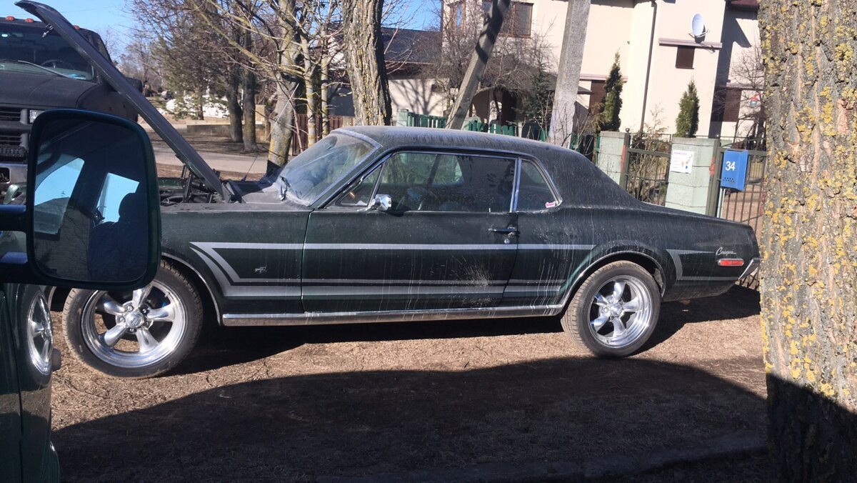

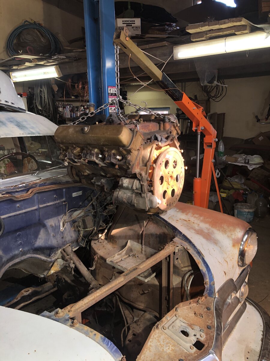

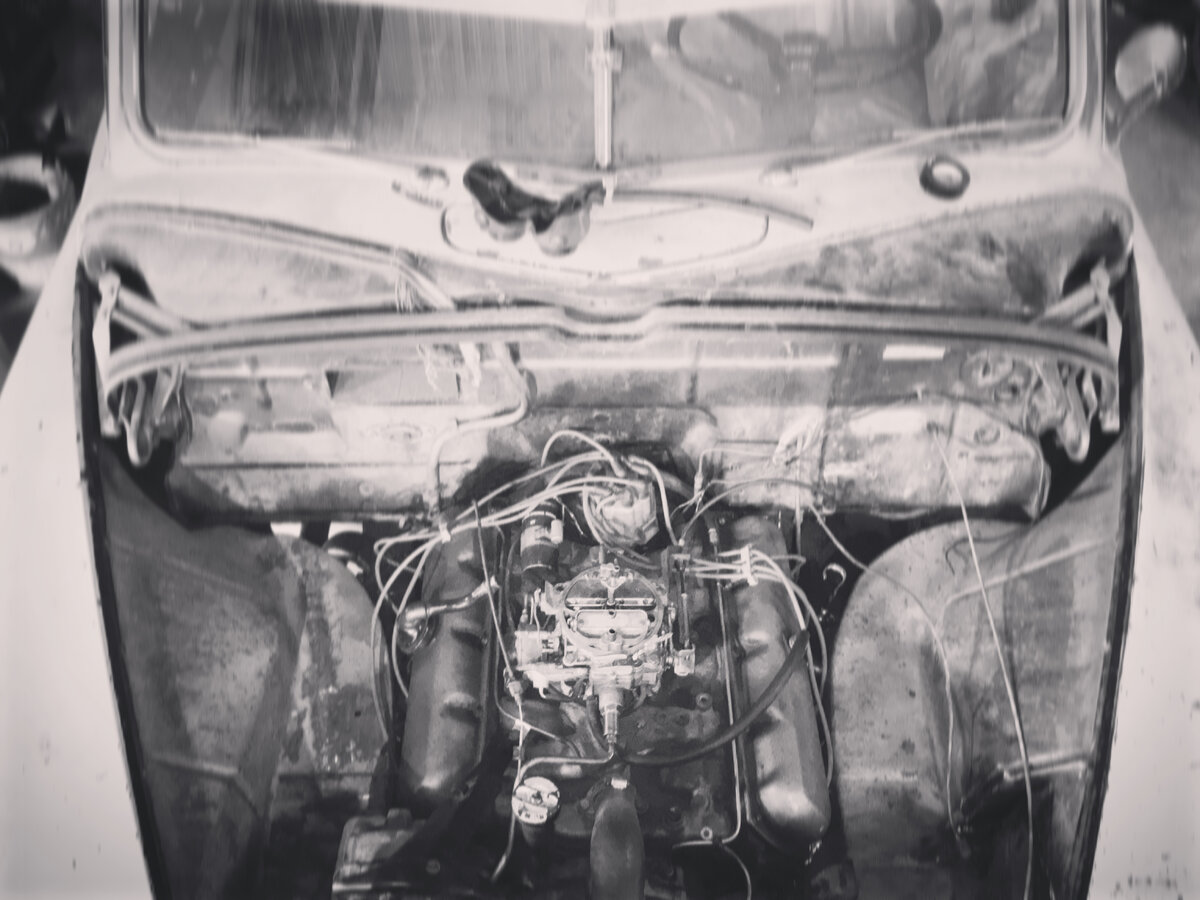

Блин, ну это олдсмобиль V8 roket
Для меня совсем новая тема свапа…
Благо перед этим был такой примерно автомобиль…
Немного необычно ощущение дрифта на тачке из 50х

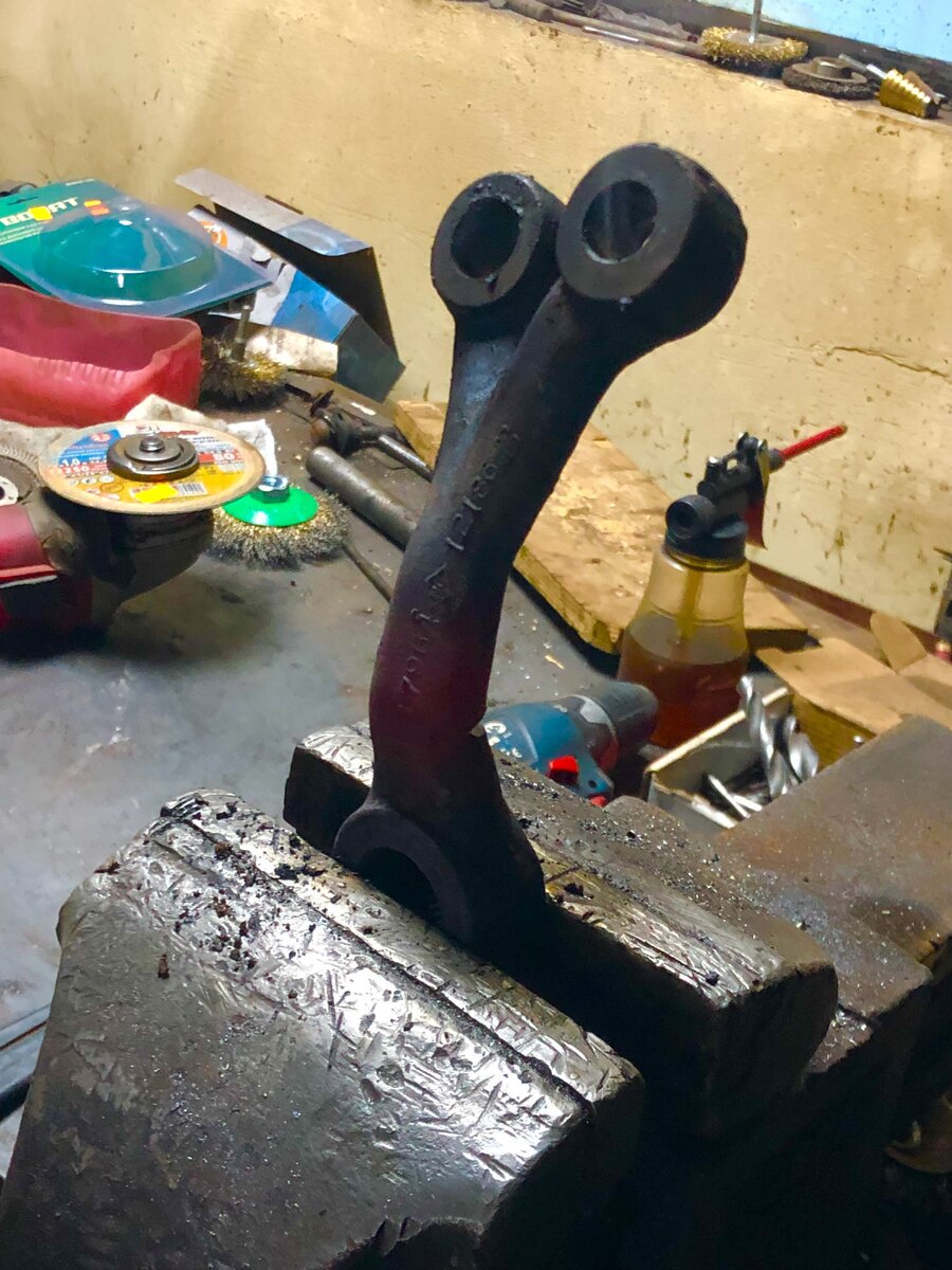

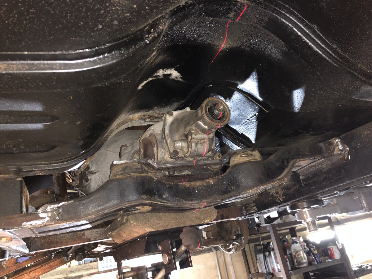

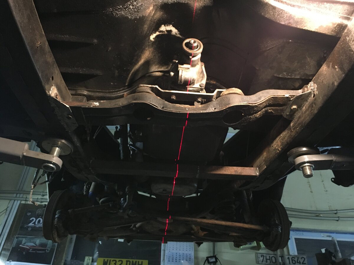

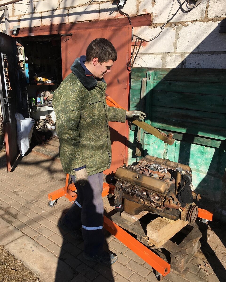

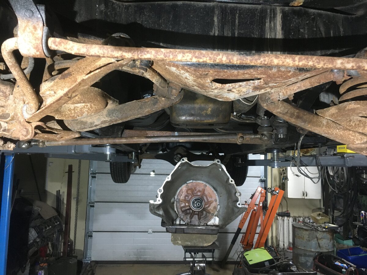

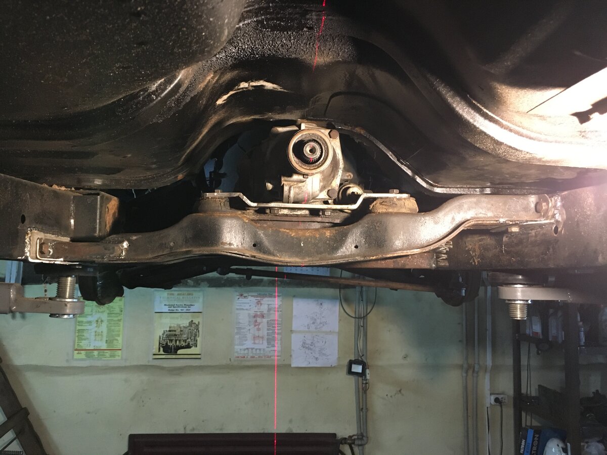

Ну немного двигаем проект
Целый день траверсу варили))
Ну как будет, покажут ездовые испытания)
Но пока так)

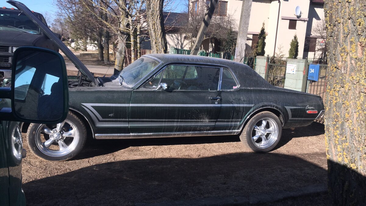

Собираемся)
Самое крутое - это когда дым из выхлопной!
