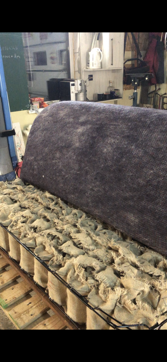

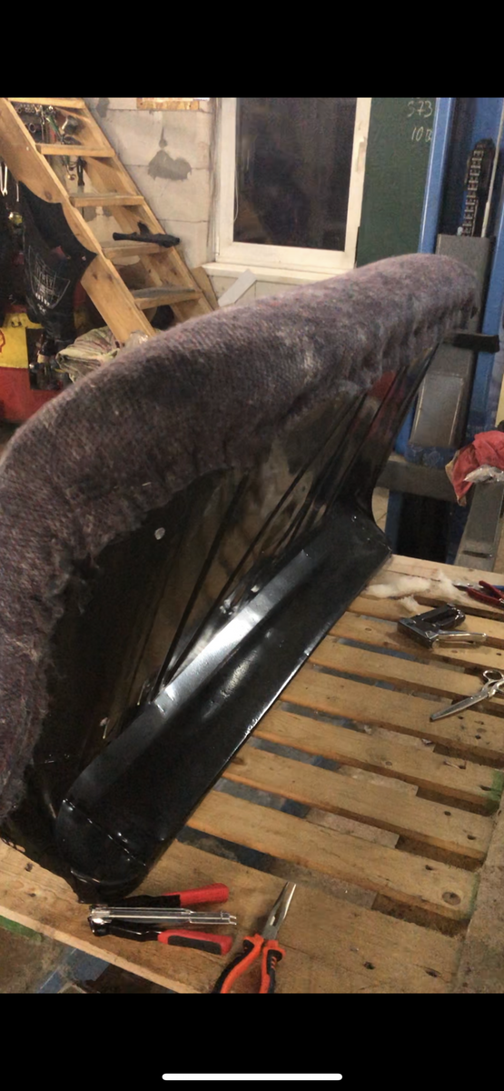

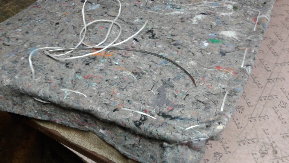

чтобы набрать высоту, условно сделать валик, попробуй обратится, если ещё остались мастера, кто перетягивает в деревнях, старые бабушкины пружинные матрасы.
Это операция называется --сформовать неходовой борт.

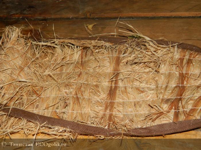

И в машинах и в матрасах, встречается и конский волос, и войлок, . Даже -- -- лыко.
Кто постарше, помнят, как тарелки фарфоровые в магазинах упаковывали..
и даже мачалки для этого подойдут.
Желательно для этого иметь опыт.
Формовать из выбранного материала, шить чехол из мешкавины длинный валик\колбасу. обвязывать шпагатом
Класть на стол, и доской сильно бить. Добавлять материал, и опять бить
по окончания экзикуции, обвязывать, как капчёную колбасу.
И пришивать-привязывать на каркас спинки.
Интересная мысль!
Еще подушка переднего дивана осталась!
Учту!
Огромное спасибо!
Знал, что Вы секреты знаете!)

В жигулевских сидениях, какой то волосяной материал.
Реакции: Зубр и СЭМ

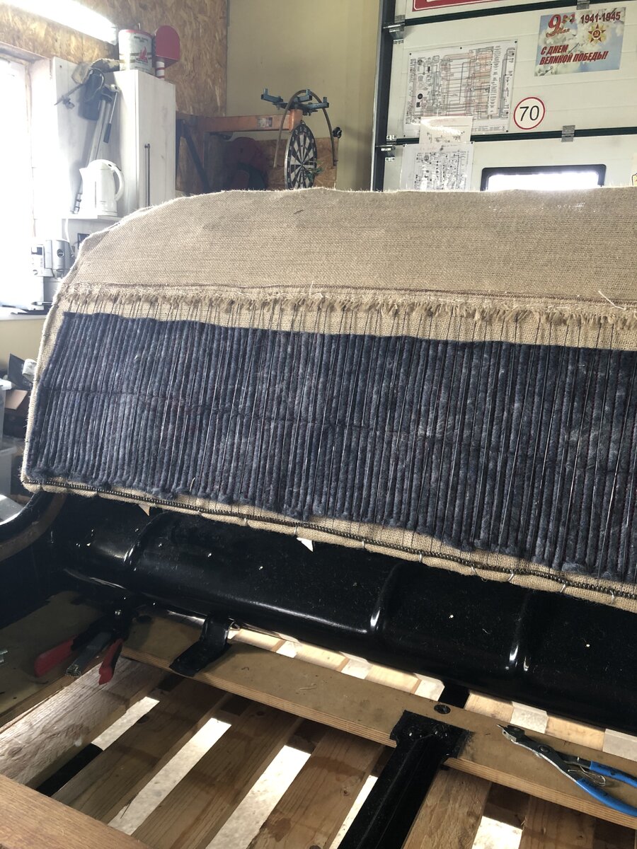

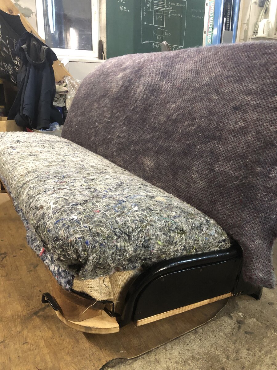

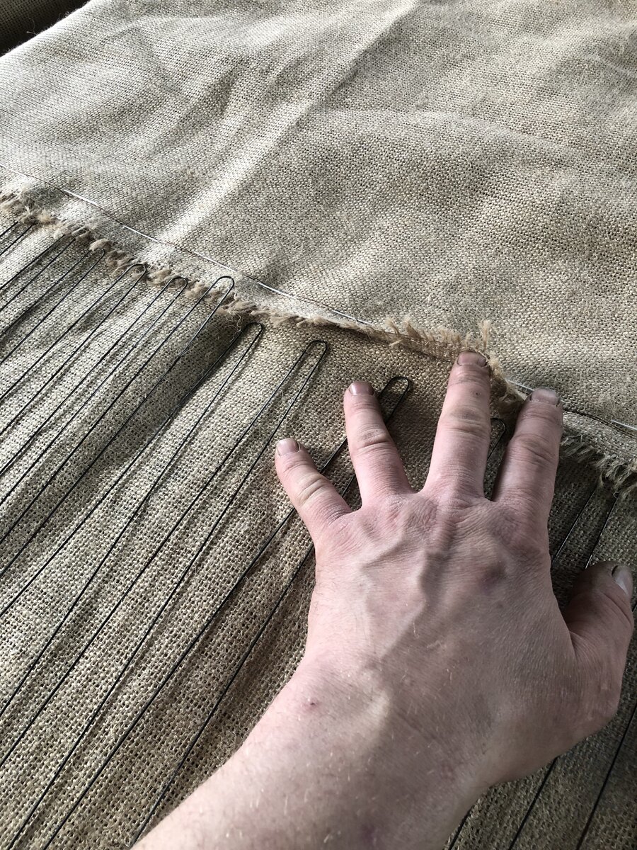

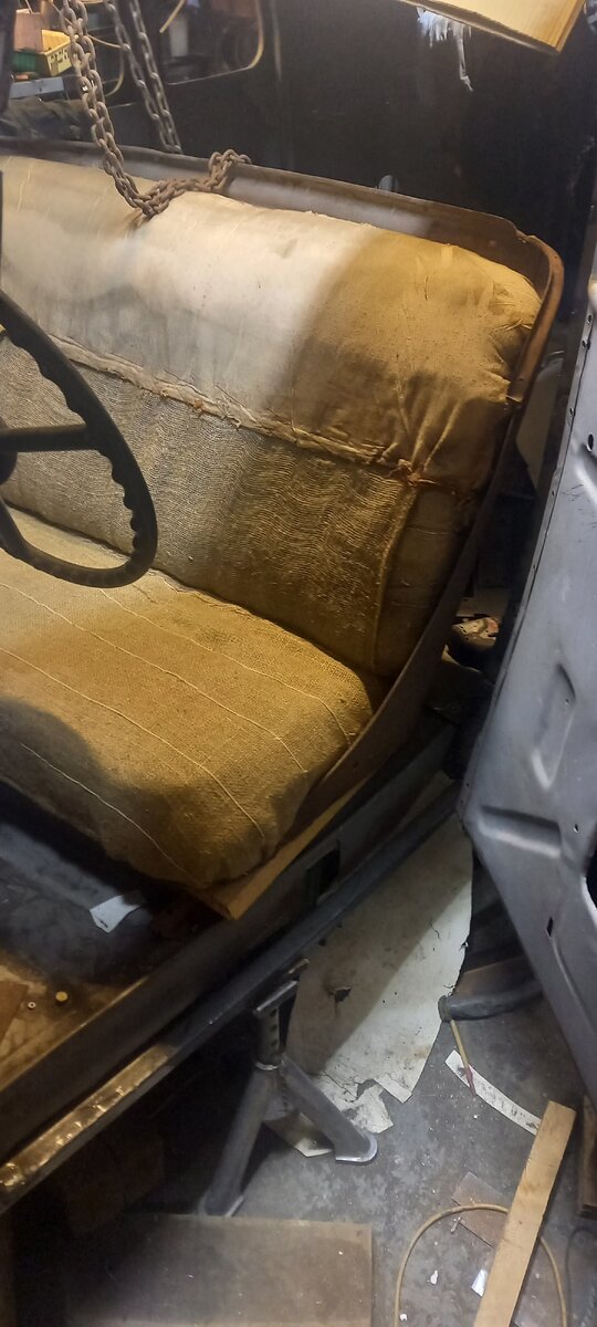

тут каждая проволочка должна быть крепко пришита\прихвачена к основе.
а тут, обязательно, под основной обивочной тканью, обтянуть подкладочной тканью.
по тянучести, подкладочная ткань, должна быть похожа на основную ткань. Подушки не должны быть круглые. они должны быть плоские.
Простегать насквозь, толстым шпагатом толстой большой иглой
Реакции: ash-oldgaz

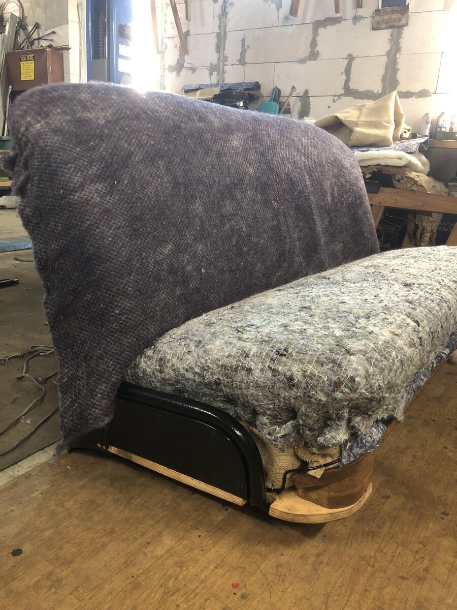

В моей Волге на сидениях толстый войлок был настелен, очень хорошо плоскость держал, но вес заметно больше.
Реакции: СЭМ и ash-oldgaz

Прошито там все друг с другом через 8 см и шагом в 2-3 см
Фото не передает истину
Но дело в том, что в этом автомобиле не ровные края и строчек нет по краю, такая конструкция
Подкладку будут шить в ателье
Поволоку 2 раза пристрочил на швейной машине, сломал 2 иглы)))
Меня больше конструкция напрягает
Сзади должен быть кант поверх стыка задней и передней тканей
Как его сделать, пока нет решения
Реакции: ИВАН

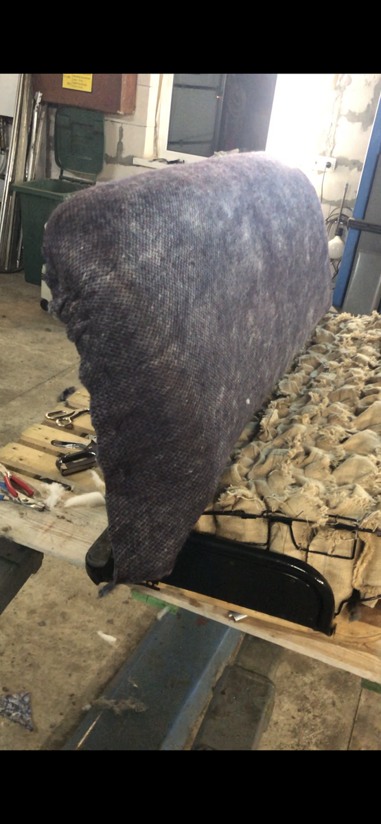

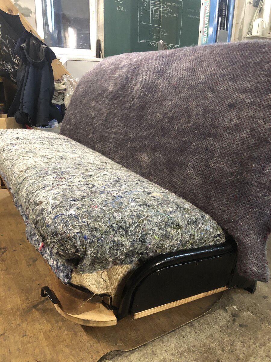

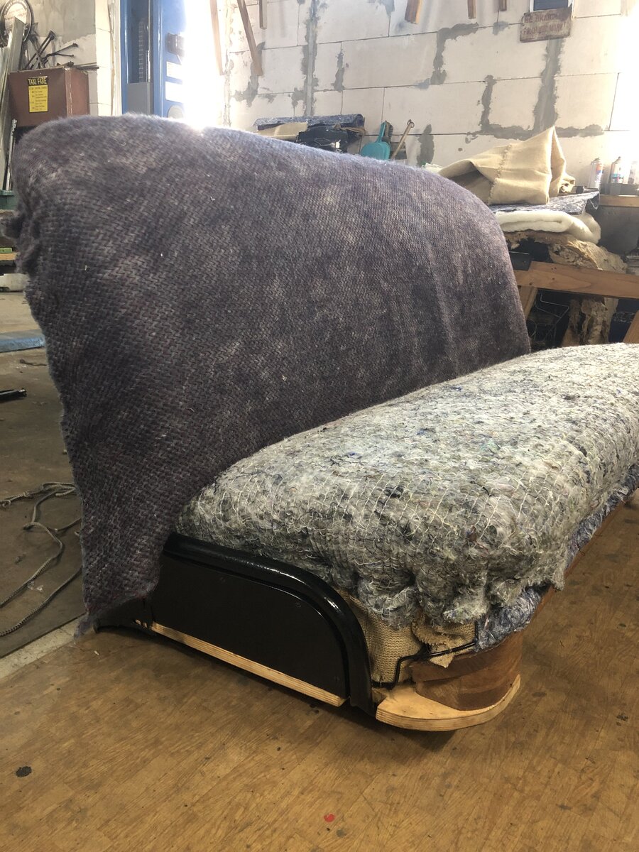

Тоже занимаюсь своей " ванной" от м1
Тоже предстоит напихивание ватина, корректирова формы, натяжка автобима

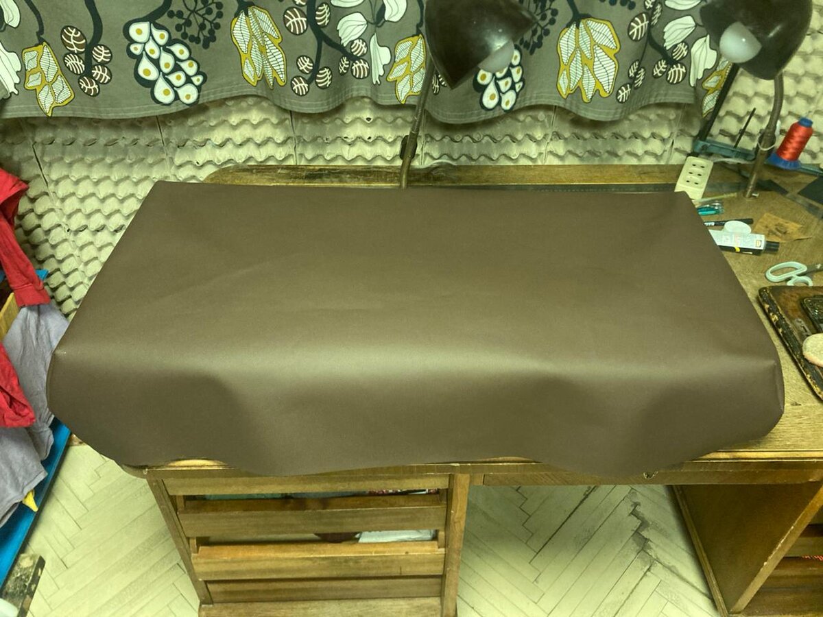

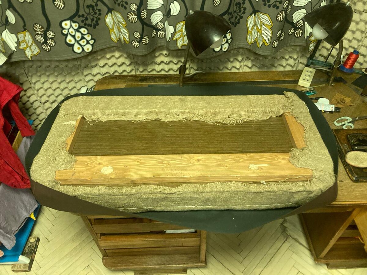

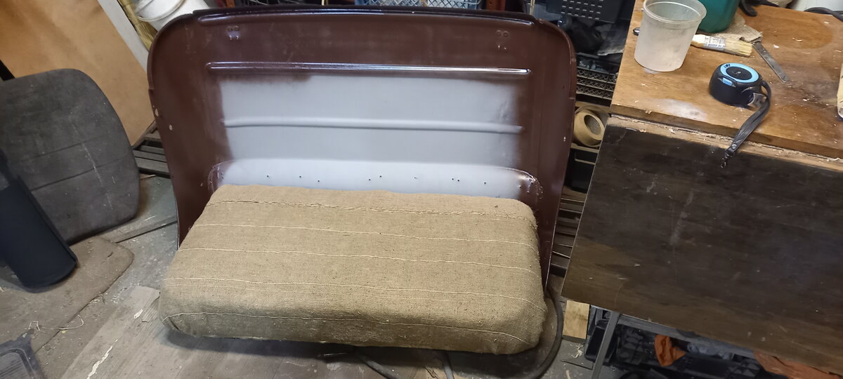

между кожзамом и мешковиной слой тонкой сорочечной ткани прибить к каркасу.
плоскость чуть попшикать клеем, чтобы не гуляла
КВадратные углы на кожзаме тут не очень хорошо -- углы должны быть круглые
Да, это пока просто прикидка. А поскольку салон чисто под кино, углы набью ватином, они скруглятся и прокатит
Заказывать у кого то готовый салон не бюджетно, задачи такой нет. Будет красиво и аккуратно
