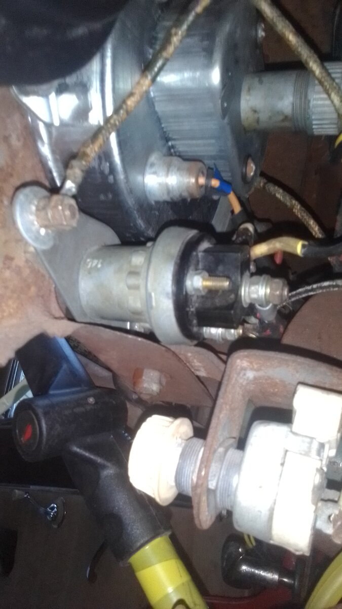

Куплю замок зажигания с ключом или ключами от победы второй серии,главное чтоб ключ и сам замок не сильно был сношен,у кого есть пришлите фото и цену пожалуйста.
Тот что на фото он сгорел,уж не знаю,от второй серии он или нет...

Тот что на фото как минимум от 21-ой "Волги" - с включением стартера!

Ясно,а родной то замок есть у кого?хотел бы родной поставить раз уж этот сгорел,может у кого завалился?

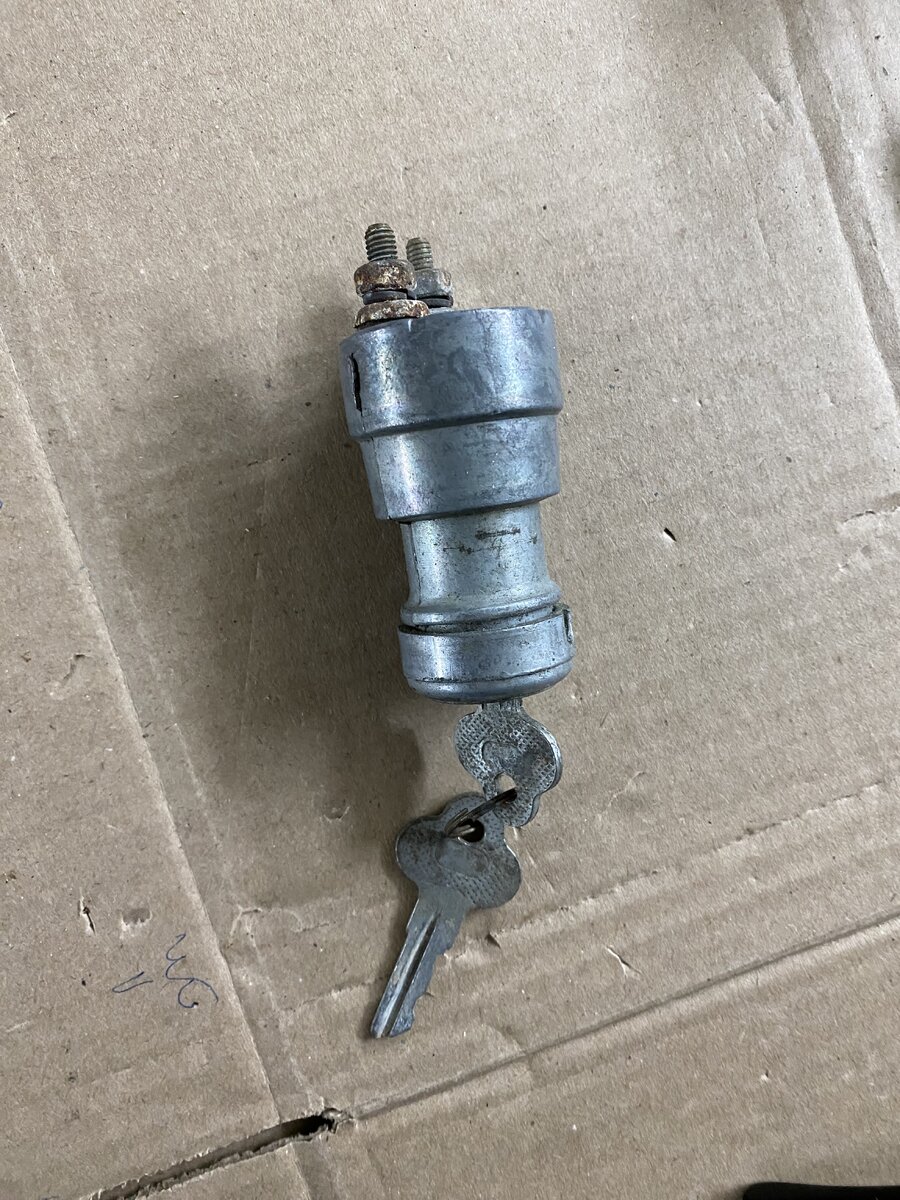

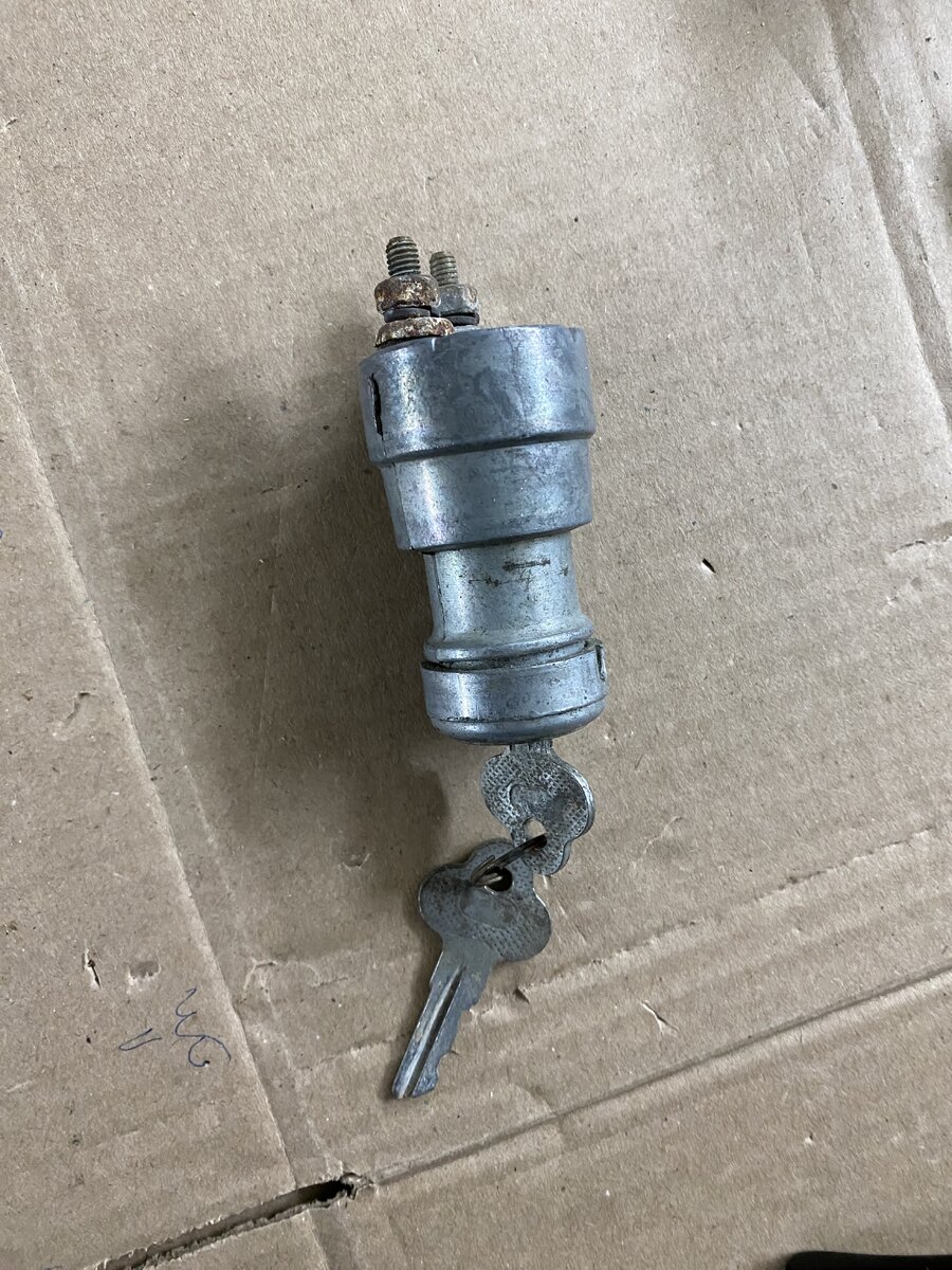

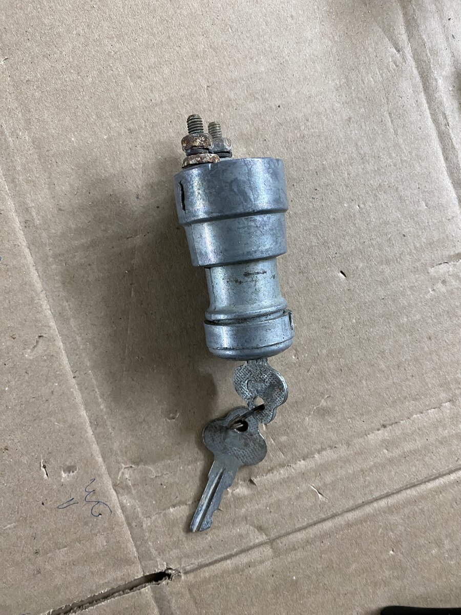

Я у Андрея себе на машину купил - всё работает, на два положения. Отличие от родного - всего два выхода под провода вместо трёх. На родном один выход под зажигание, второй под всё остальное. Здесь все провода на один выход нужно прикрутить (кроме токового).
