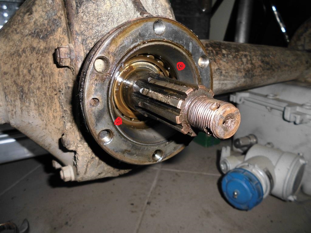

Я к обойме приваривал обратный молоток в местах красных точек. Вал обматывал мокрой тряпкой, чтобы в момент сварки его не повредить.
До этого пробовал зацепить съемником обойму за отверстия в ней, но съемники не справились.
Реакции: рыбак
Пож уточните. Вместе с обоймой выйдет (вылетит!) и ведущий вал? Также расскажите обратный порядок сборки и самое главное,- Потребуется ли настраивать преднатяг? С уважением.
Какой в этом смысл? Тянуть за ведущую шестерню, да и весь ...да копейки.
