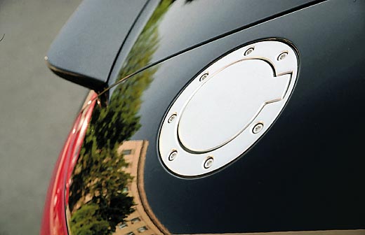

С этим проблемы. У меня с завода лючок такой :
и пока я не нашел маленькую деталь, которую можно скинуть и принести на подбор краски :) у меня это бамер в осноном. Только в одном месте кузом. Т.е. там везде пластик считай. Никакого металла.
