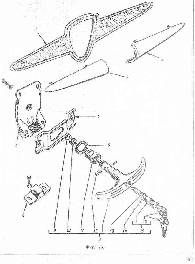

Нет, не запрессован. Цилиндровый механизм вынимается, если снять с хвостовика ручки стопорную шайбу и пружину, вставить ключ и повернуть на небольшой угол; тогда уберется штифт, соединяющий цилиндровый механизм и втулку, в которой вращается ручка. Вот, кстати, сборочный чертеж ручки багажника:

Так в том-то всё и дело, что ключик не проворачивается. И штифт не убирается. Сверлить...
