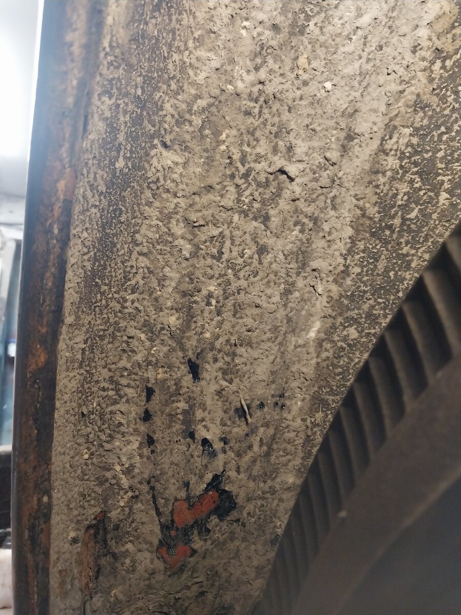

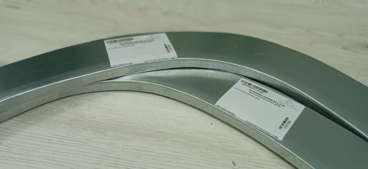

Здравствуйте, кто сталкивался с производителем железа Каргазм? Интересуют внутренние задние арки, не могу добиться от них фото, присылают любые другие и говорят что отличается только радиусом. Гложут сомнения что это то что надо.

тоже склоняюсь, зачем тогда людям голову кружить. Тогда попрошу помощи в детальном фото или чертеже -разрезе, как там должно всё быть, ибо у меня после удаления советских ремонтов и отложений шпаклёвки ничего там не осталось почти

Так задние внутренние от Нивы (которая чистая 2121) более-менее подходят. Себе ставил- неплохо получается, радиус совпадает. Потом удалось купить польские-они один в один, поменял. Поляки до сих пор делают. Вопрос логистики.

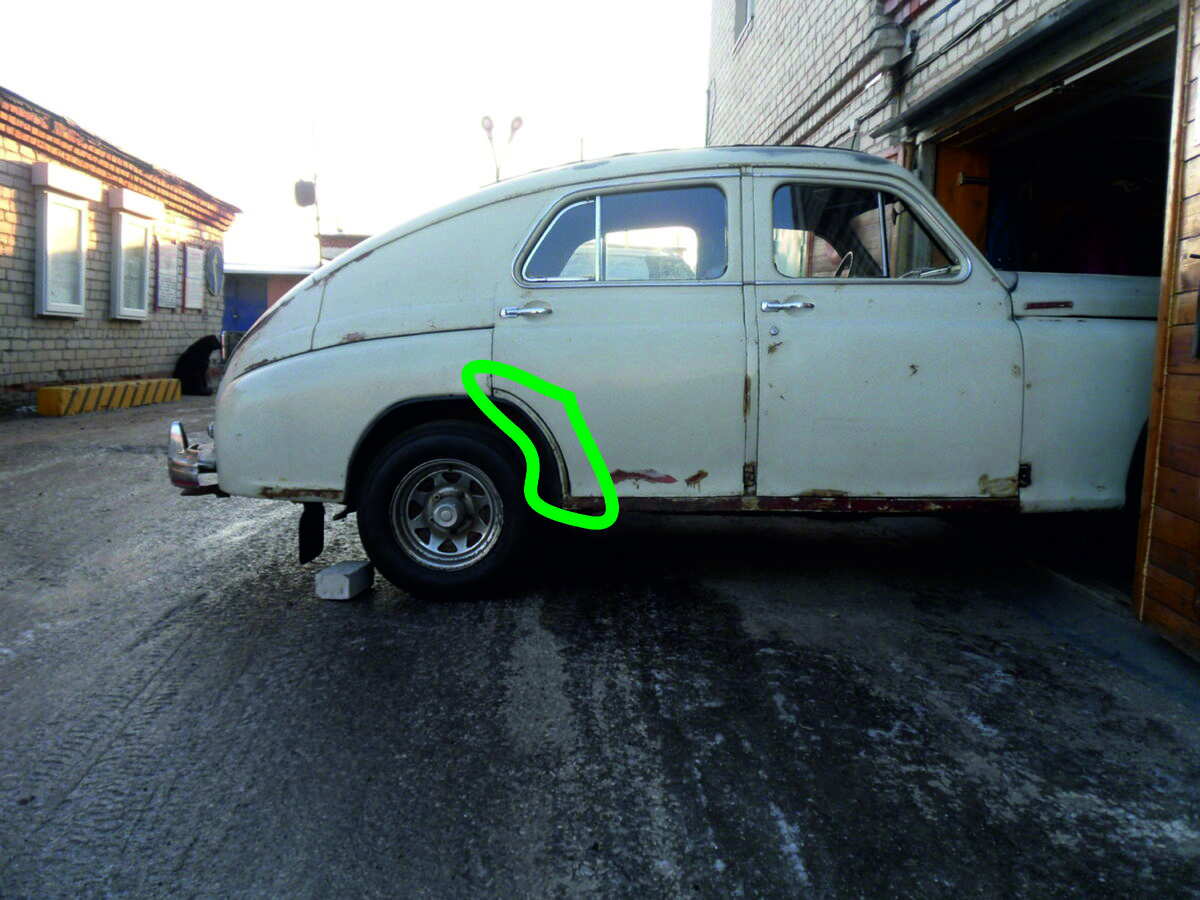

Я так понял человек ищет не саму арку, а ту часть, которая идёт по наружке арки. Сами то арки подходят от обратной части Победовской двери 1 в 1. Себе такие и приготовил.
Реакции: Паппаруда
2 687
4 780
Вот об этом элементе видимо речь

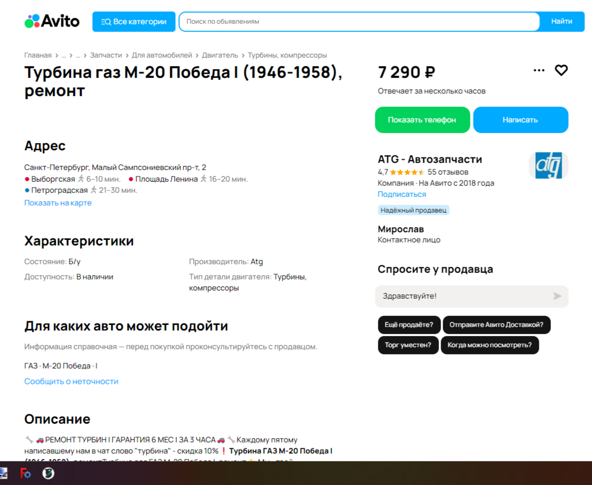

Чего только не предлагают на просторах сети для наших машин. Вот например ремонт турбины))))

нуа че, недорого)))

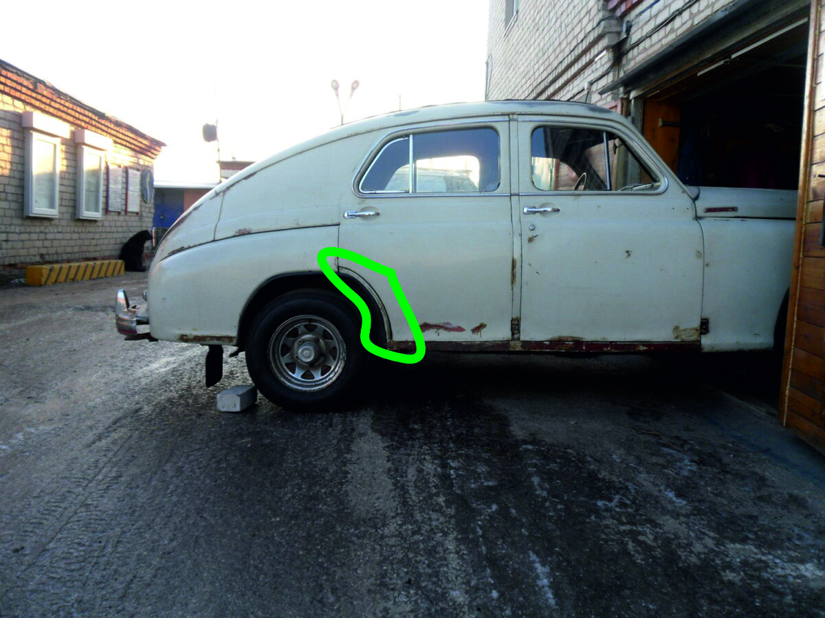

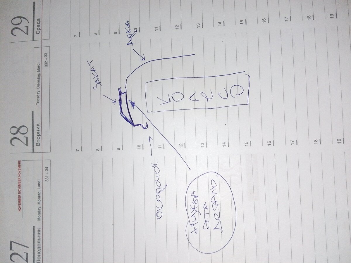

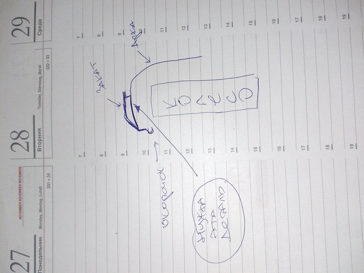

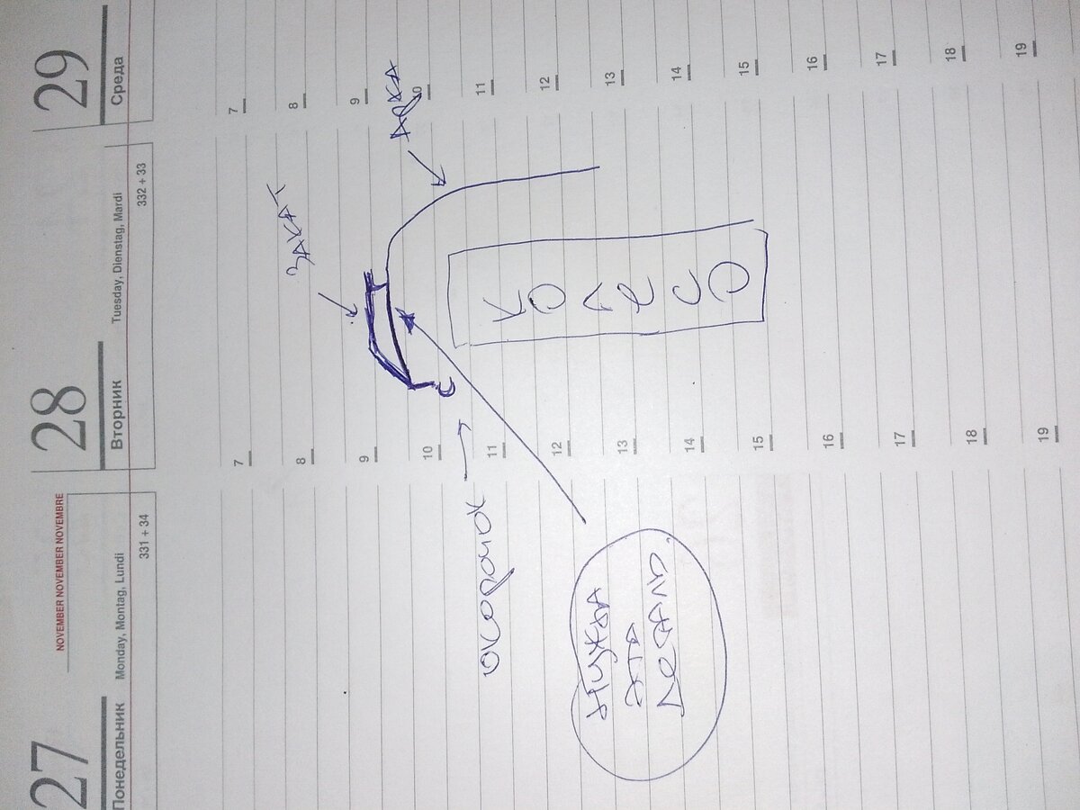

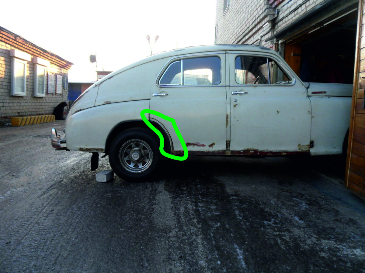

не, закат и окорочек от арки отличаю, интересует деталь, которая параллельно закату идёт, вторым слоем, ближе к колесу, одной стороной к окорочку стыкуется, вторая сторона как то переходит дальше в основную арку. Попозже попробую нарисовать.

вот, примерно, нужна не вся арка, там кусок получается милиметров 100-120

нужна не сама деталь, а понимание как она выглядит, к чему и где прихватывается

Сделайте фото того что вам нужно, рисунок не очень понятен. Прямо пальцем "от сих до сих".
У меня оригинальный закат, сохранился и полумесяц этот и его примыкание к порогу видно хорошо.
Могу сделать фото и замеры.

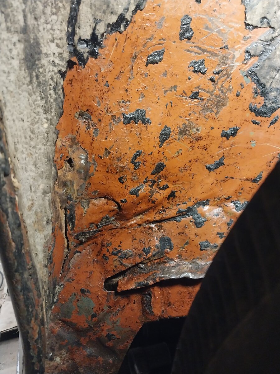

пальцем не куда показывать, всё отвалилось, если сделаете пару фото изнутри арки на закат с обратной стороны, буду благодарен.

Неважно, сгнило или нет, мне это это нужно чтобы сделать точное фото и не лазить туда больше.
Я на днях сниму колесо и сфотографирую закат изнутри. Там нет особо никах выштамповок. Почищу его от смолы и автопластилина.

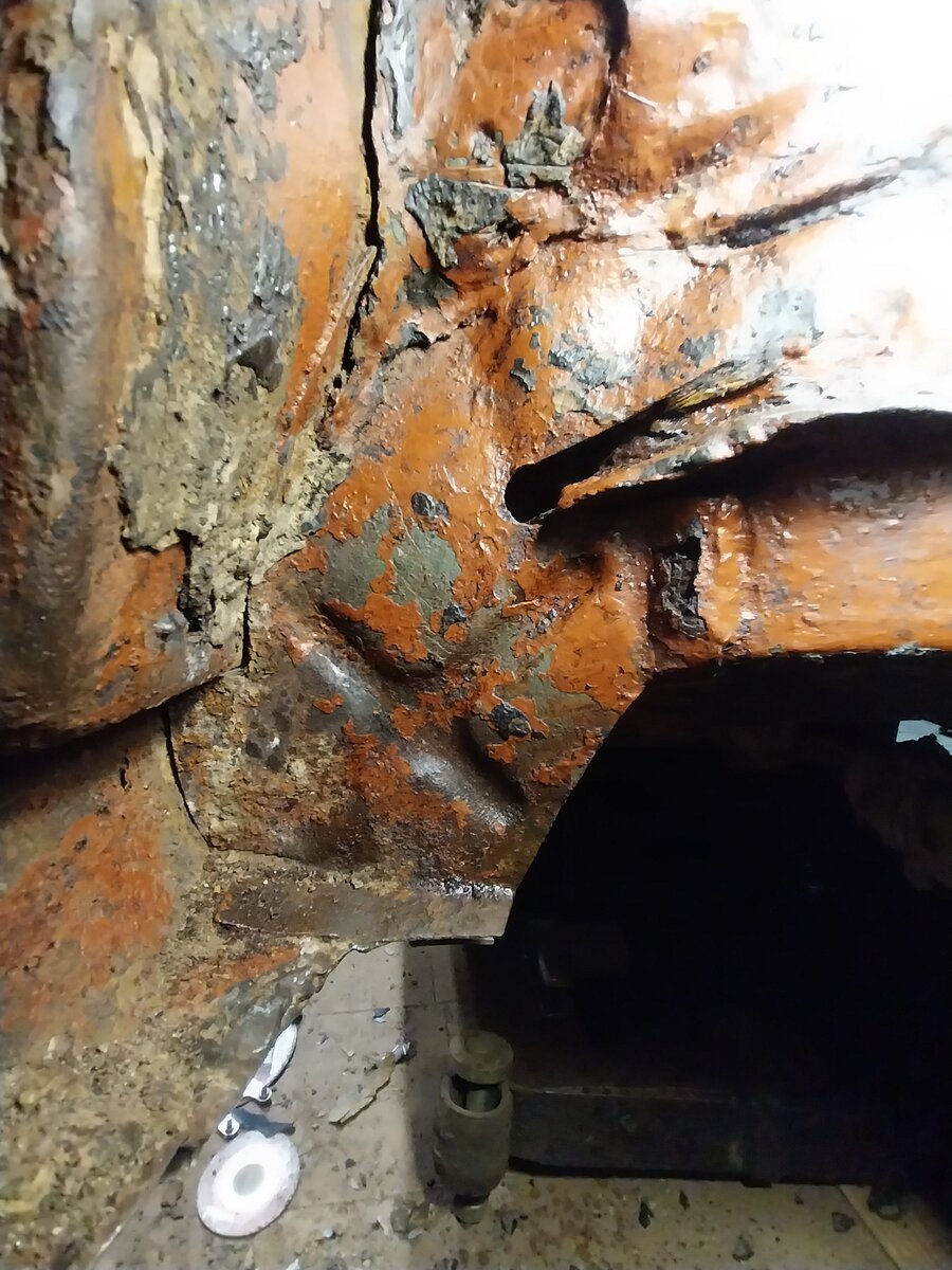

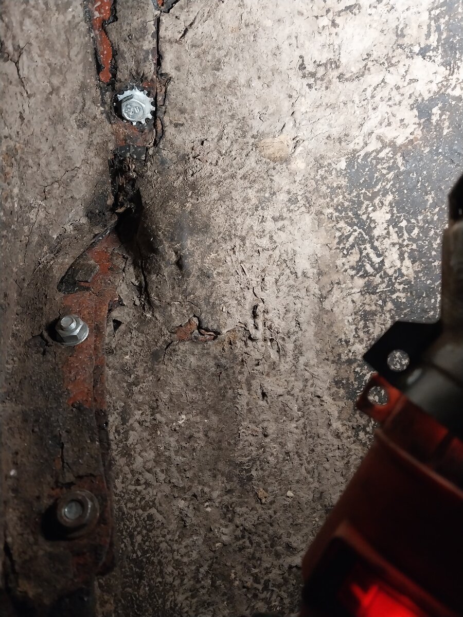

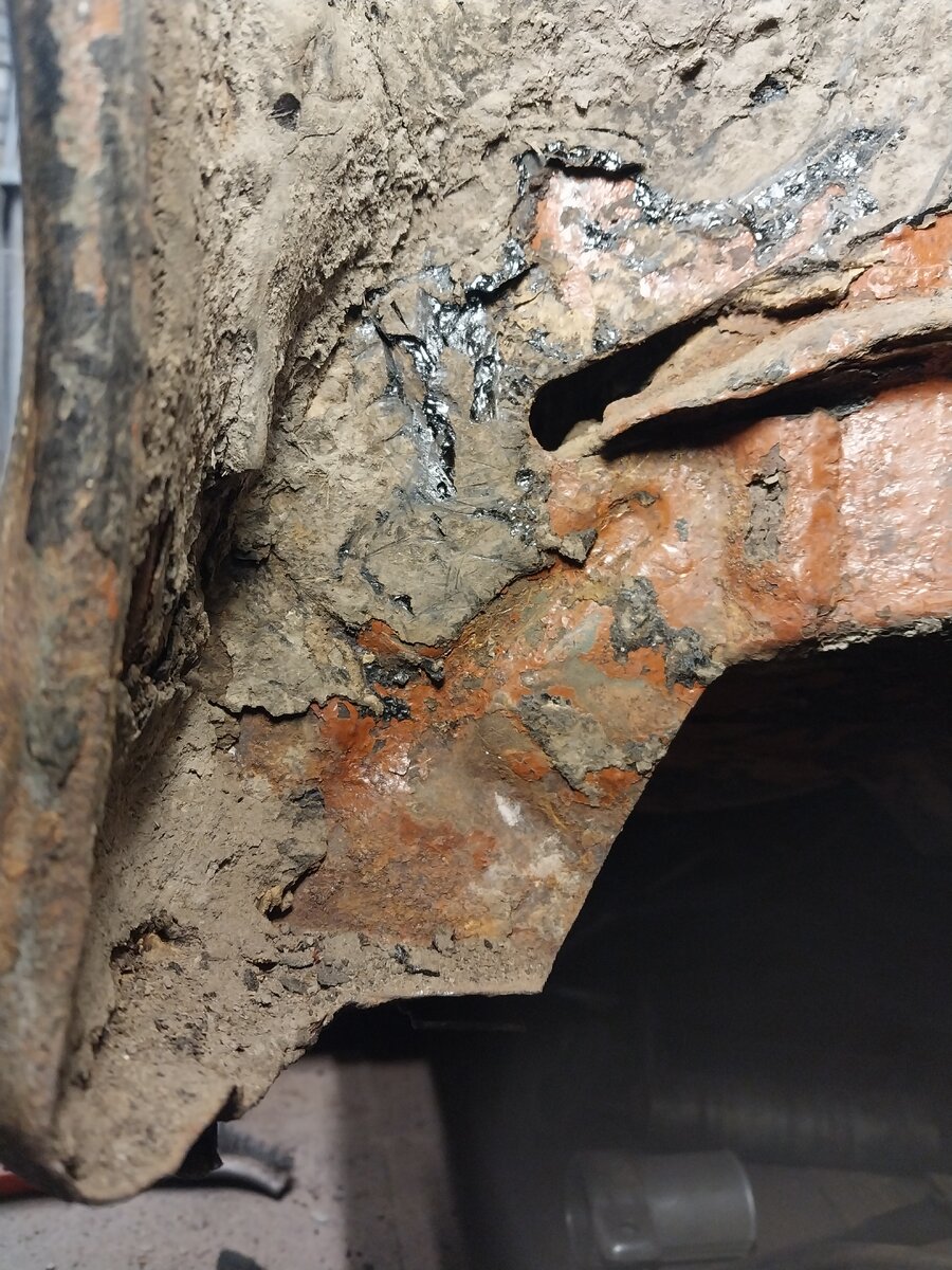

Там ничего особого нет, к закату который переходит в короб приварена заглушка порога. Её стоит отметить наверное..
В говнах закат выглядит так:
Заглушка порога
На ней крестообразная выштамповка, щель между ней и коробом - это заводское творчество.
Крепление крыла
Пока я не сделал фото, можно полистать тему про макет из политеха. Может что то нужное заметите.

Вообще , есть чертежи. Если надо посмотрю. Только чтобы по ним что-то сделать нудно очень сильно потрудиться. Эскиз ваш в целом понятен, разрез горизонтальной плоскостью проходящей чуть выше оси колеса.
Прислушайтесь к совету про арки от нивы. Вполне за основу сгодится.
