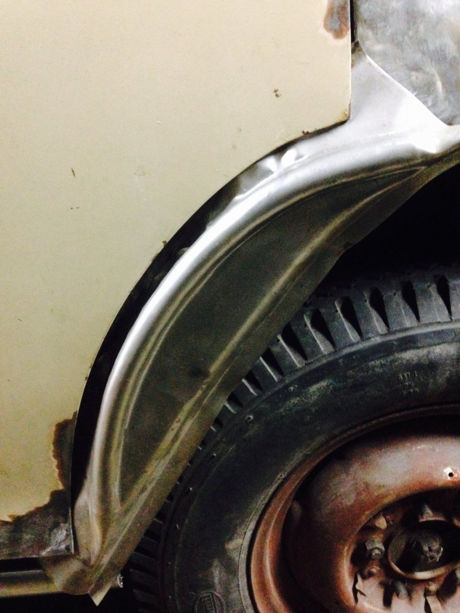

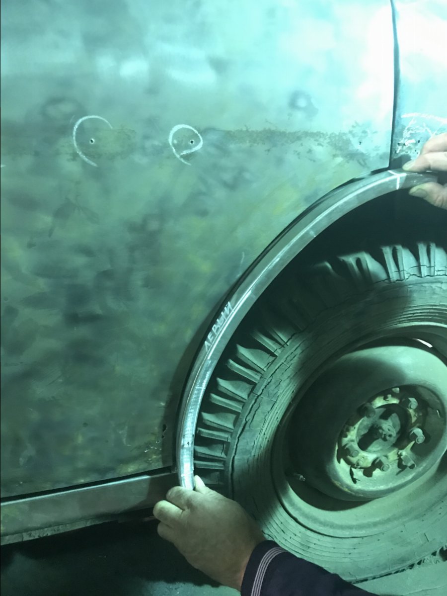

Ух щассс что нибудь напишу.Задние арки у Победы- одна из самых геморойных позиций. В запчасти никогда не шли,видимо из за того,что с одного авто на другой не подходят! С завода были измазаны оловом толщиной 5-7мм!Ну что? Начинаем делать?
Внутреннюю арку( Которая под сиденье прячется) делаем или из какой нибудь подходящей по форме жестянки(Авторазборки вам в помощь.Берёте болгарку и с кузовов вырезаете внутренние задние арки,примерно подходящие.Потом подгоните по месту.)
С внешней аркой сложнее. Её при открытой двери видно.Я пытался её из железки сделать,вышло похоже,но потом подвернулись две задние двери и понеслось! Из задней двери получаются прекрасные арки!!! Вырезаешь,подгоняешь и всё! Не хватает только узенького профиля,который идёт вдоль конца двери.Там профиль сложный.....и на коленке не согнуть.
Но есть два пути....Первый- я сделал шаблон из квадратного прутка 10х10мм. Согнул по нужному профилю( чтоб зазор с торцом двери был равномерный- 6мм . Потом вырезал из кардона шаблон,которым можно обернуть квадратный профиль. После вырезал из железа по картонке и прижал к прутку струбцинами. Потом грел горелкой и оковывал квадрат с трёх сторон.Вытаскивал квадрат и прихватывал недогнутый профиль в внешней арке по зазору с дверью. Если всё нормально,то загибал 4ю сторону и обваривал. Всё....готово.
Второй путь- Берёте квадратный профиль- 10х10мм (с тощиной стенки 1мм) И гнёте его по профилю арки и двери. Потом привариваете к внешней арке. Всё....
Успехов!!!!

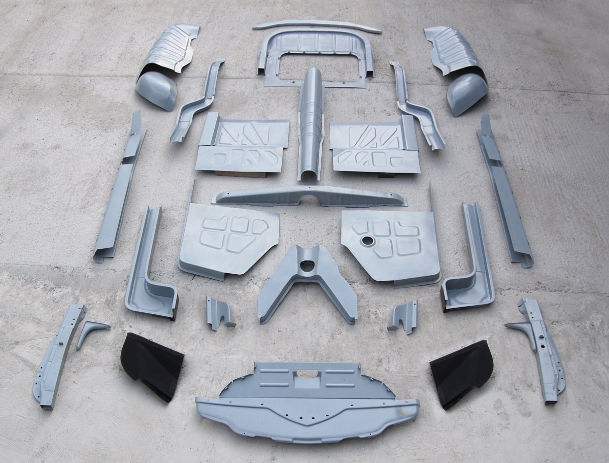

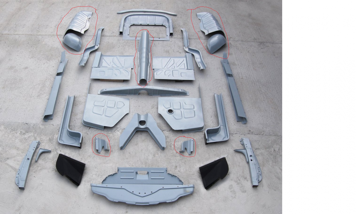

4 258
9 257

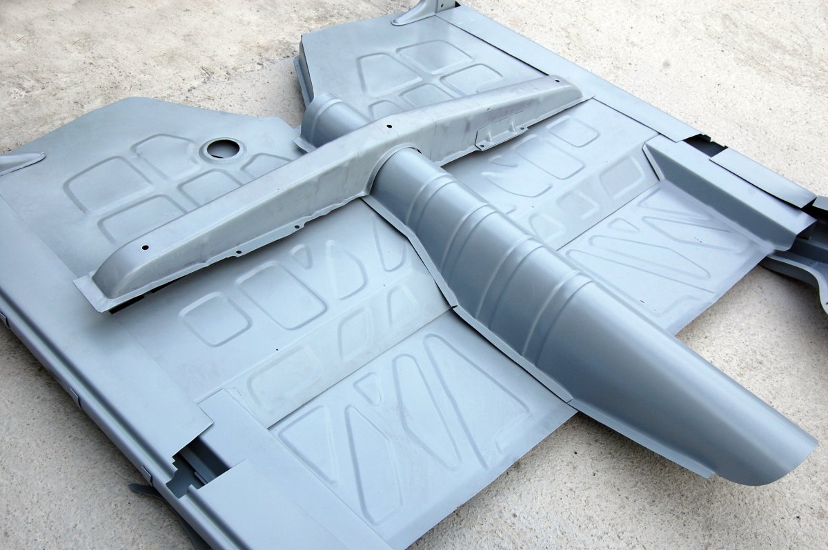

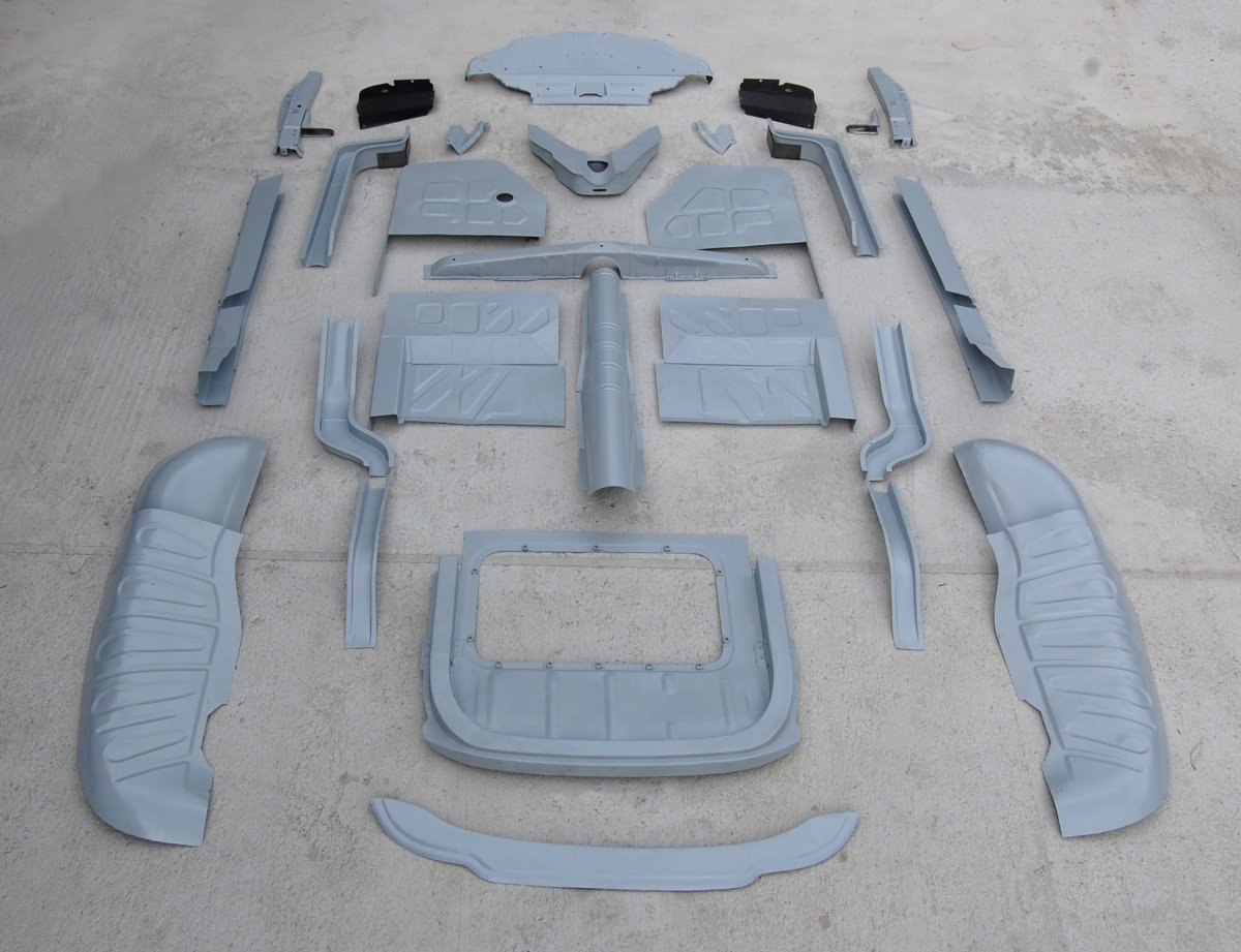

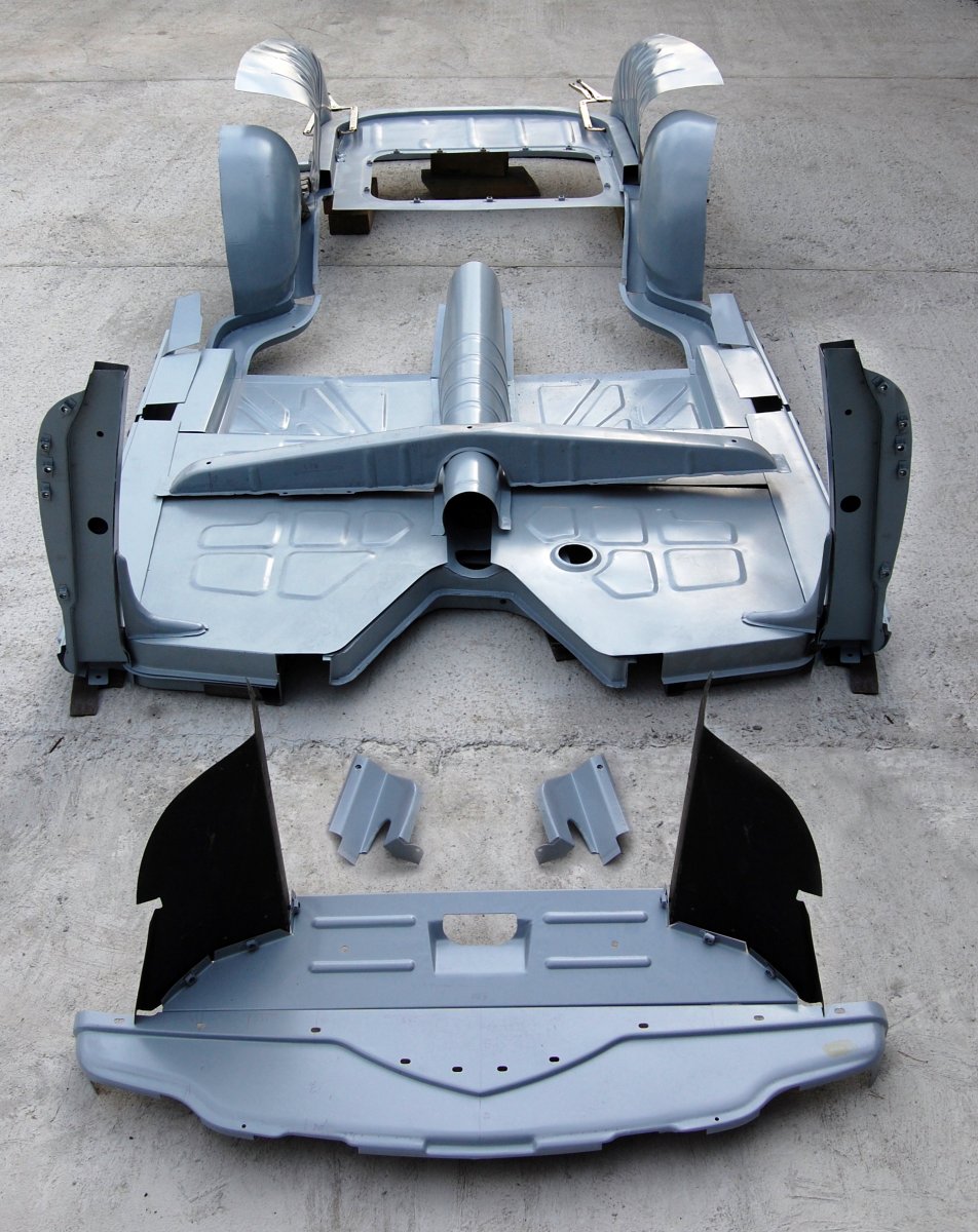

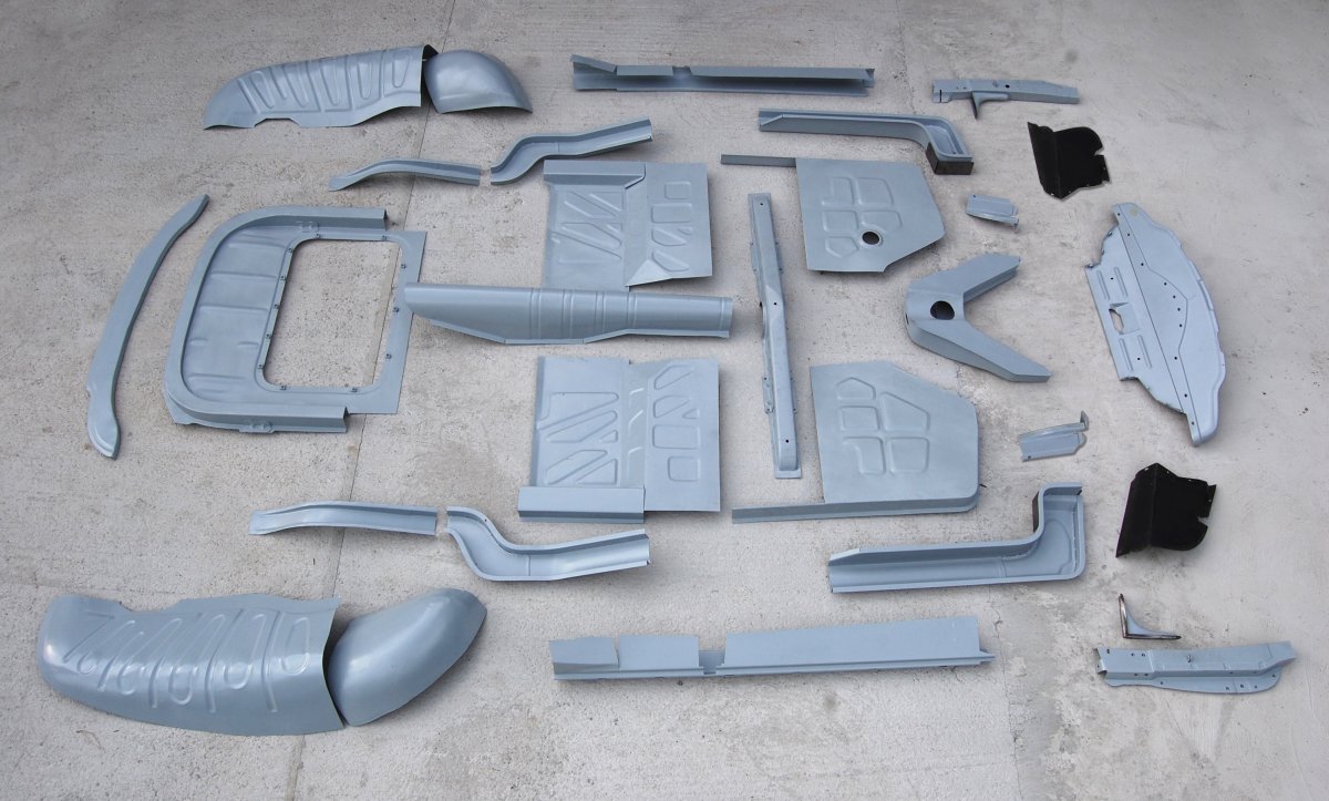

Интересен процесс изготовления!?
На фото очень аппетитно выглядят.
4 878
1 873
Я все эти детали трогал и видел, что-то даже сейчас есть из этого на складе в Воронеже. Покупал ради спортивного интереса. С доставкой вышло достаточно дорого. В общем для себя выводы сделал. Детали делают вручную. Плюс всего этого что детали ДЕЛАЮТ! и их при желании можно купить. Минус что делаются как видит автор. Какие-то детали мне очень понравились, какие-то совсем никакие.
Мастеру уважение за работу, таких мастеров с каждым годом становится меньше.
Почему у нас в России не наладили такой комплект? Потому что спросу практически нет. Точнее он есть пока деталей нет в продаже. Как деталь появляется, то никому уже не нужна. Так было со многими деталями, заглушки задние порогов (900р/шт), накладки нижних петель(750р/шт), и др. Большинство варят латки, из старого капота. А те кто хочет сделать красиво не обеспечат окупаемость вложений.
Отдельные элементы делают и у нас, но это опять же пока есть энтузиазм у мастеров.

Начал переписку с польскими коллегами. Запросил стоимость частей кузова, пока прислали только фото (в хорошем разрешении). Как только ответят по цене, выложу здесь. Для себя сделал вывод, что часть элементов
у нас все равно не сделают (либо по цене готового автомобиля).

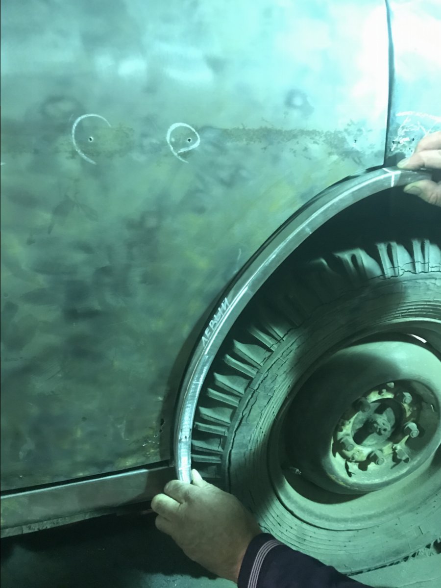

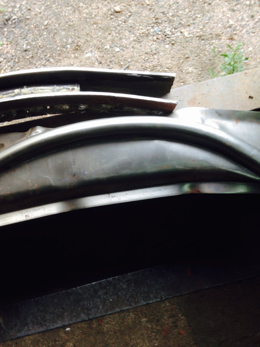

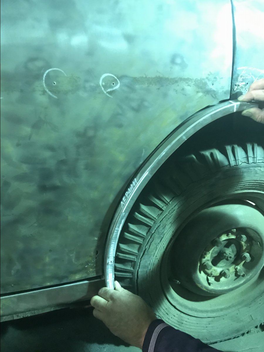

Вот это тема, по кромкам закатов, на самом деле они должны быть по форме округлые. В моём случае они были варены, переварены и эталона не было. И я сделал и профильной трубы, коим заразил этим изделием некоторых одноклубников. Делать из квадратной трубы для меня было самым приемлемым вариантом, и материал в достатке и инструмент. Сложность изготовления этого элемента заключается в том что загиб по основному профилю имеет 3 разных радиусов, плюс выгиб в другой плоскости по двери к порогу. У СЭМа не плохо получилось для первого раза, но такое ощущение, что чего-то не хватает.
