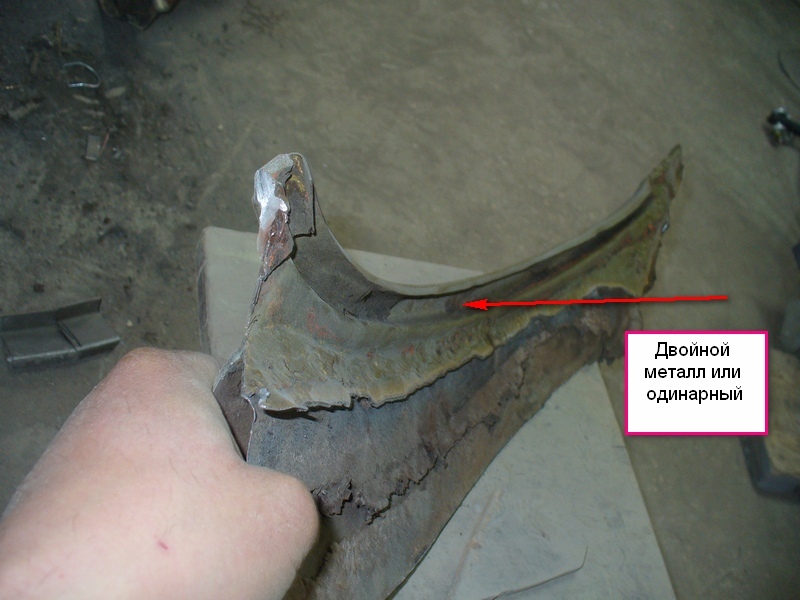

Да и ещё момент, там был задан вопрос по стыковке заката и арки... я там ответа не нашел ...
Может сейчас кто-то прояснит ?
И у меня в этом месте было колхоз.Себе сделал двойной металл,свверху с заката и снизу с арки.

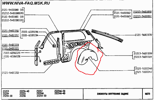

8 846
7 895
Нашел у нас на рынке арки, 3000 р - штука...
разговор же ведется об вот этих элементах?
и по ходу от них нужно только половина до верха ....
а из одной 2 наших не выйдет ?? если я туплю - поправьте плиз
