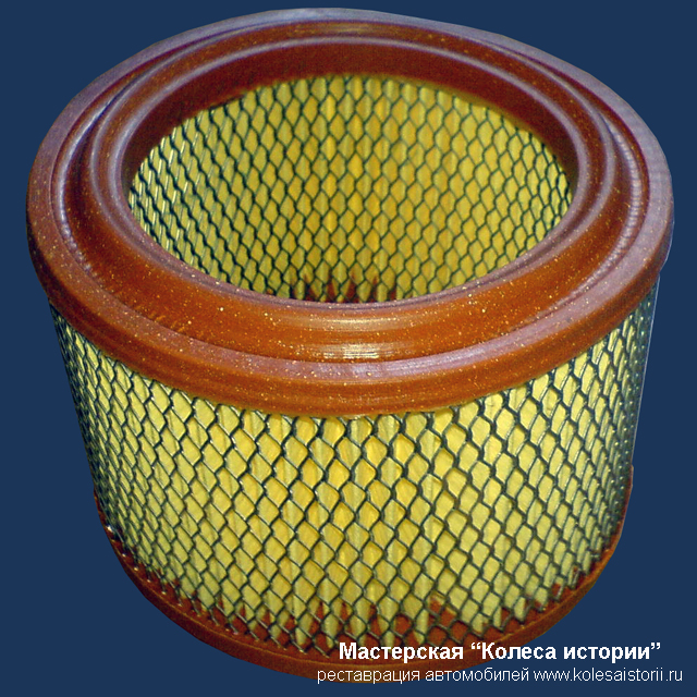

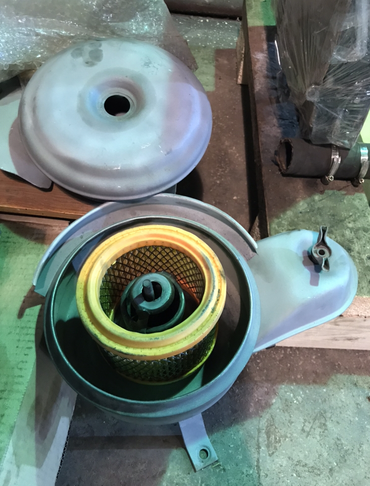

Летом, когда делал ТО, решил проверить состояние воздушного фильтра.
Он был средненький, по-хорошему надо поменять...
Машину мне собирала мастерская "Автонаследие". Насколько я помню, еще "Колеса Истории" сделали эти фильтра под заказ на Победы и 69.
Мое мнение - не очень удачный фильтр. Про свойства не могу сказать - не знаю, но из-за чуть большей высоты не получается прикрутить крышку горшка без перекоса.
Взял его для образца и поехал в магазин автозапчастей для подбора аналога. Из отечественных запчастей меня, естественно, отправили в отдел иномарок, а из отдела иномарок - в отдел грузовиков. Но ничего похожего по высоте и конфигурации я не нашел.
У моей Волги 21-й более удачное решение, в горшок по уровню наливается масло, а сам фильтр многоразовый - достаточно сжатым воздухом его продуть и промыть в бензине.
А как у вас решен вопрос с фильтром?

Купил воздушные фильтра вроде в Ретродетали...идеально подошёл по высоте в родной фильтр.
Могу глянуть от чего он, если номер-артикул не затёрли:
Я думаю не найдешь артикул. Этот фильтр делался на заказ, партией.

Привет! Фильтр ни от чего не подходит, и не мог быть куплен ни где кроме как у нас. Этот вопрос нами изучался перед запуском производства. Также тогда определялись и размеры фильтра, которые ставились и в мастерской, и впоследствии продавались без нареканий, поэтому хотели бы разобраться в ситуации.
Просьба сообщать нам о всех недоработках, жаль, что этого не произошло, а пост на форуме мы могли бы и не увидеть. При возникновении нареканий будем изучать вопрос и соответственно вносить изменения в конструкцию.
Одно время была партия, у которой была более жесткая полимерная часть, прилегавшая к корпусу и крышке. Оперативно в неё внесли изменения. Сейчас (в декабре 2018 года) сделана новая партия, можно сравнить новые и старые фильтра, при необходимости заменив свой фильтр новым! Также можно попробовать на наждаке или ножом чуть уменьшить выступ на фильтре для лучшего притягивания крышки.
В конечном итоге конструкция с масляной ванной не является удачной, т.к. попросту не очищает нормально, во первых (на пыльных дорогах фильтр рекомендовалось промывать ежедневно). Сухой фильтр в этом плане и лучше чистит, и упрощает обслуживание. Масляная ванна способствует загрязнению подкапотного пространства, и для этого и был сделан такой фильтр, чтобы просто время от времени менять их, сократив еще и длительность ТО, и число операций при ТО.
Просим фильтр передать к нам, сравним с новой партией, чтобы проверить, уточнить, какие изменения внести в конструкцию.

Стас. Давай по пунктам. Я не предъявлял претензии, создал тему чтобы узнать, кто - как выкручивается .
Про то что этот фильтр эксклюзив от Колес Истории, я знаю , об этом писал.
Фильтр Автонаследием мне был установлен в 2016-2017 году.
Я столкнулся с тем что при закручивании барашка крышки, фильтр прожимался и крышка перекашивалсь и и не плотно прилегала. Поэтому озадачился поиском нового решения или хорошо забытого старого.
Про то что вы учли в новой партии новые требования - я не знал.
Касательно мокрого фильтра. Первый раз слышу, что их надо промывать ежедневно. Потом, металическая сетка смачивалась маслом от того что машина двигалась и раскачивалась.
По собственному опыту на ГАЗ-21, 2-й серии, где у меня действует оригинальная система. Горшок сухой, подтеканий нет. Я на ней уже 7 лет езжу.
