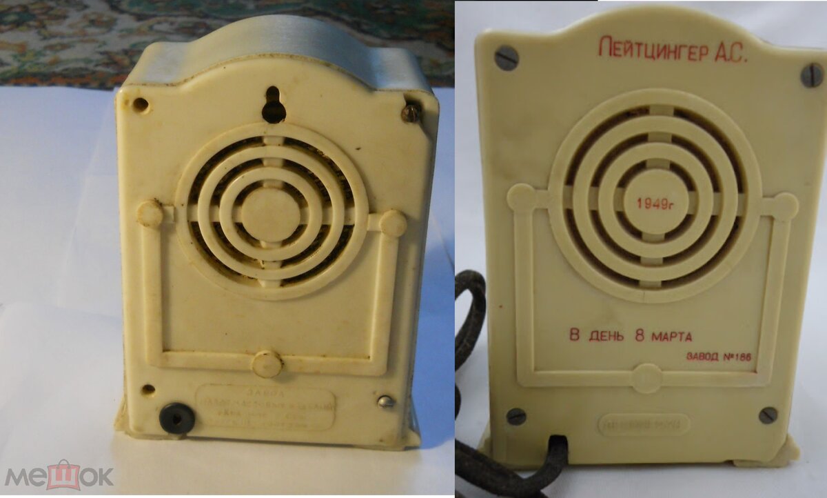

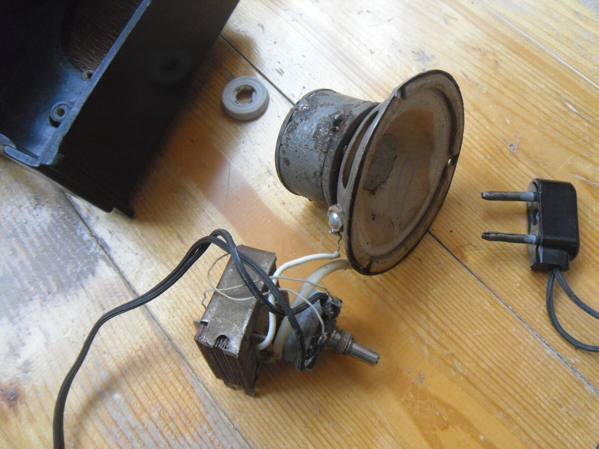

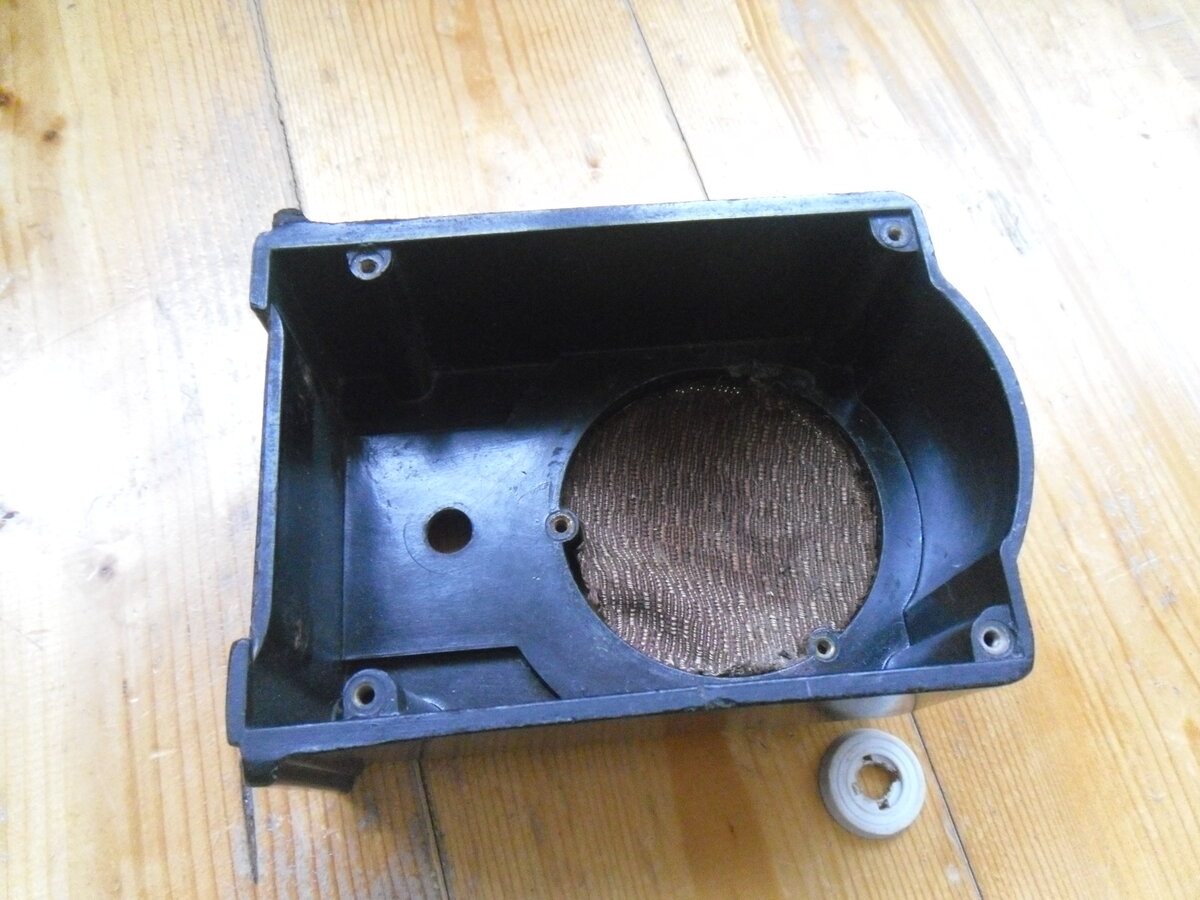

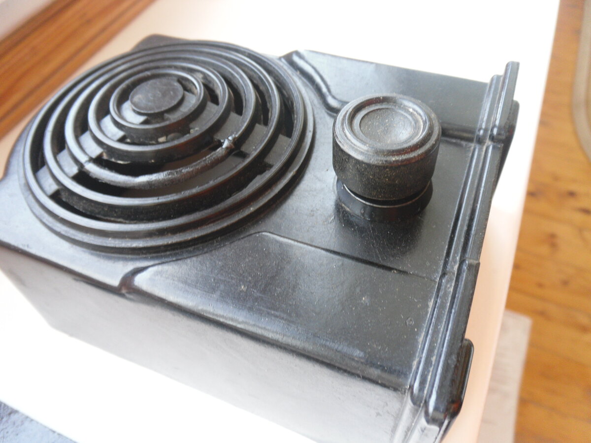

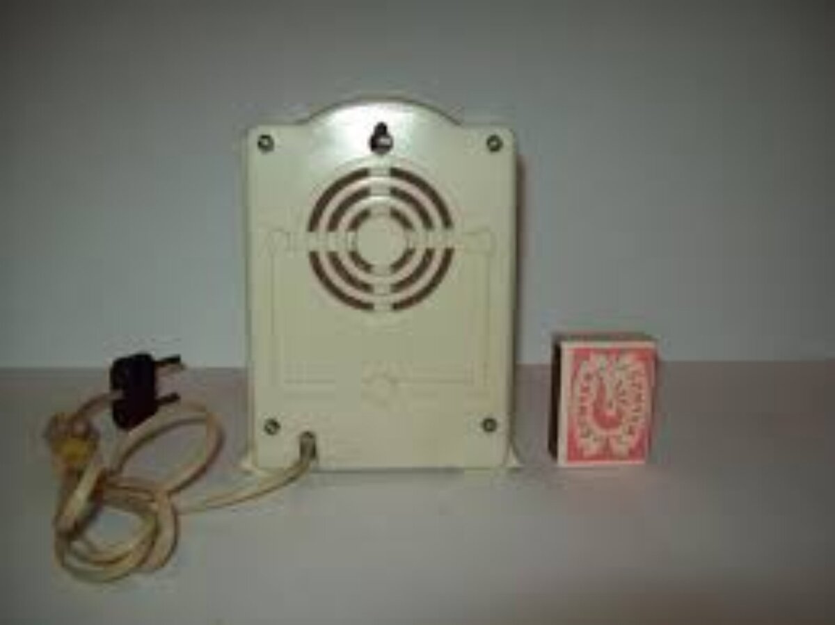

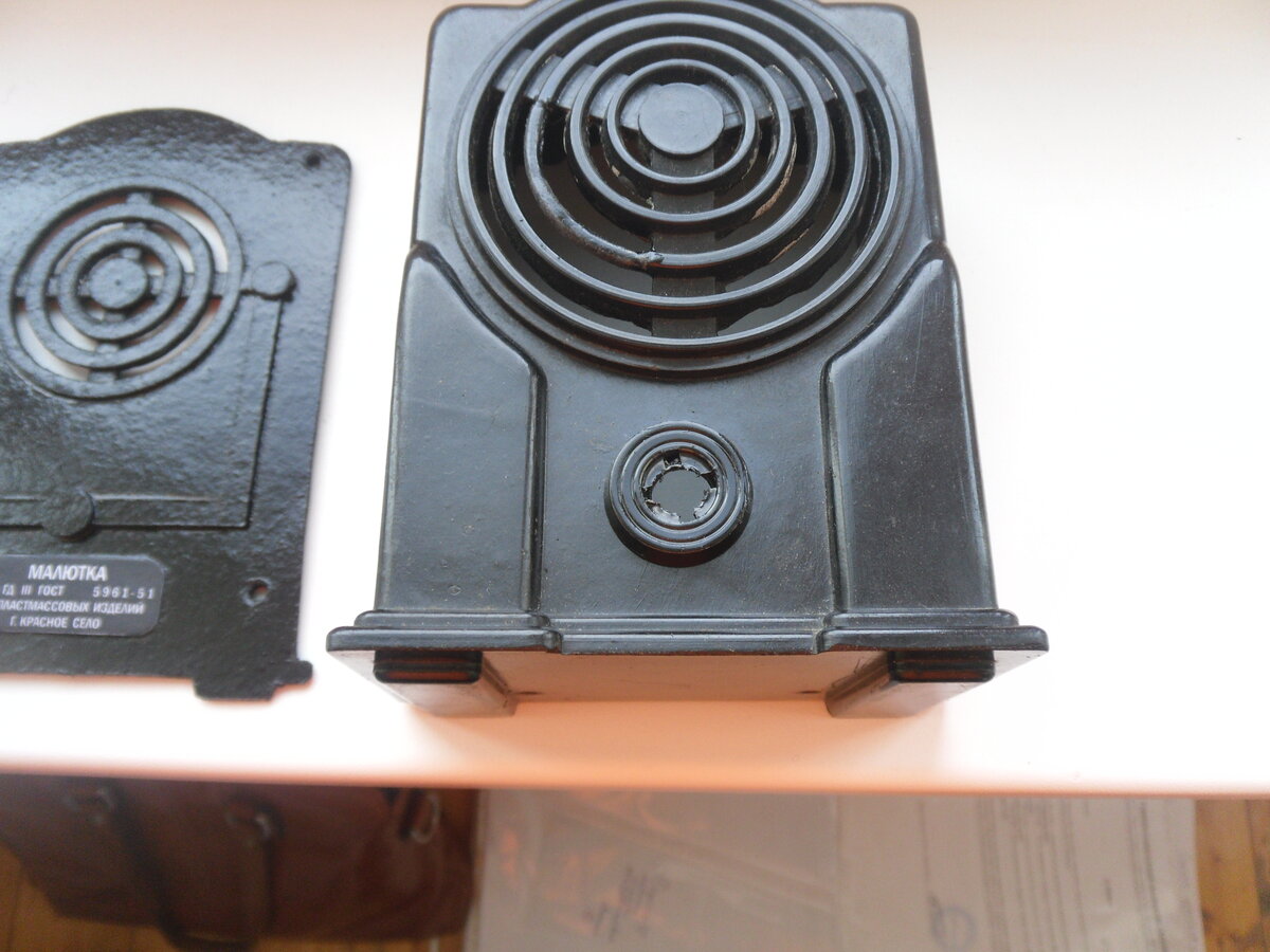

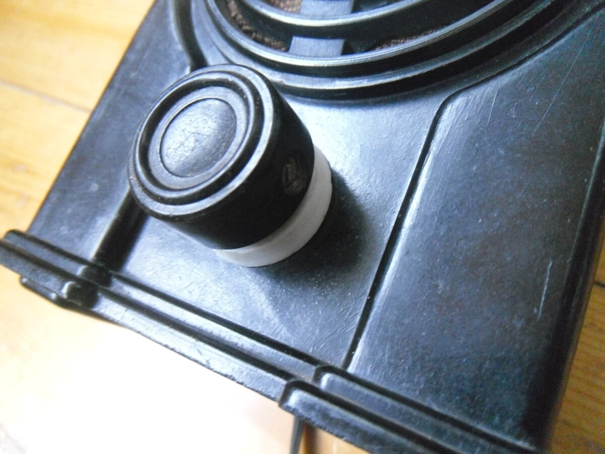

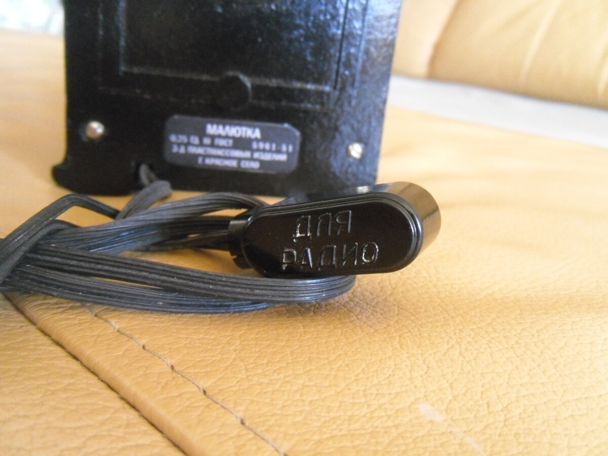

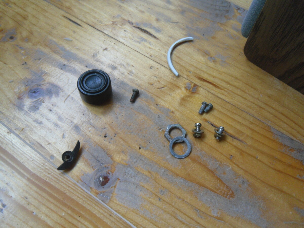

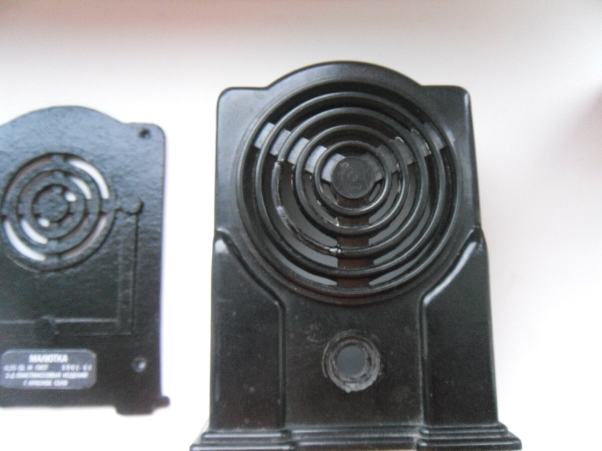

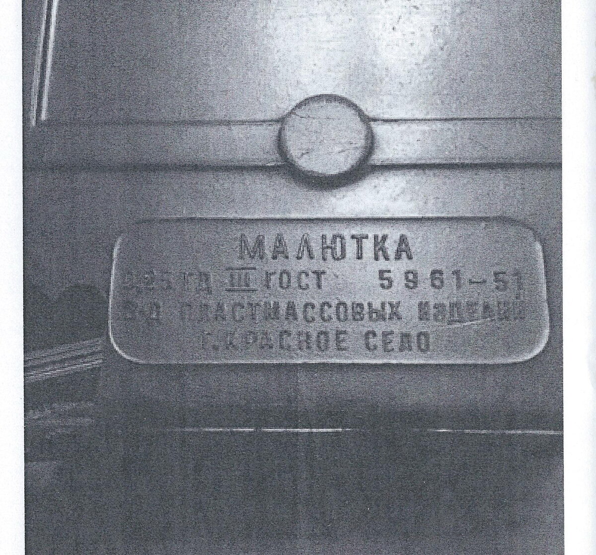

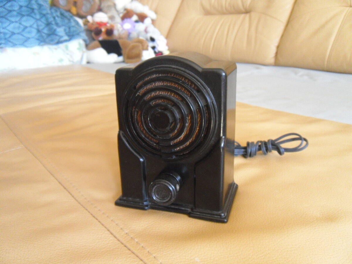

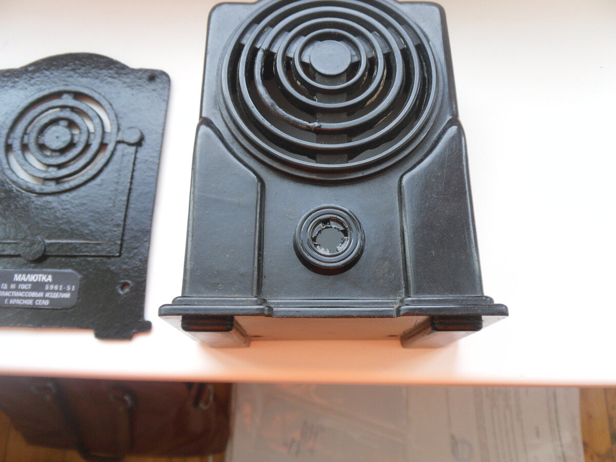

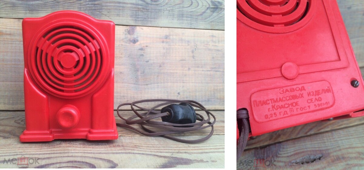

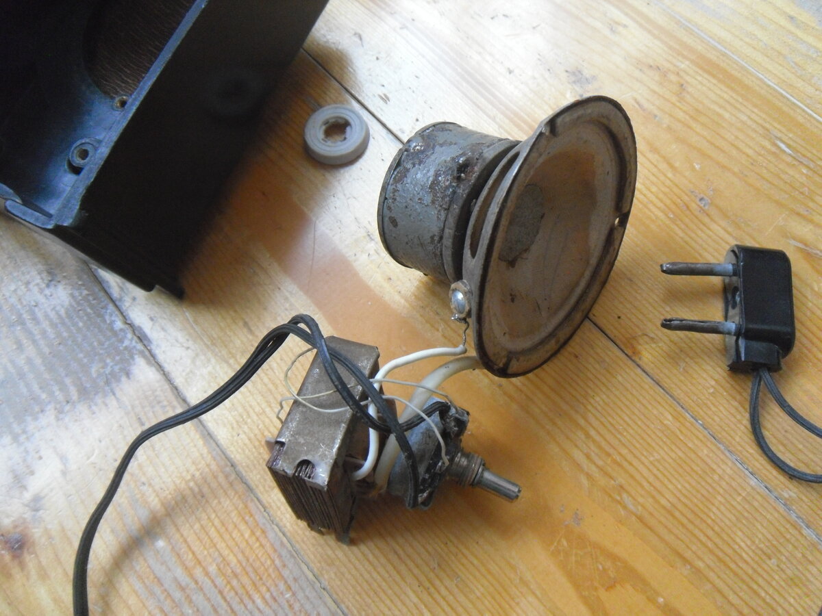

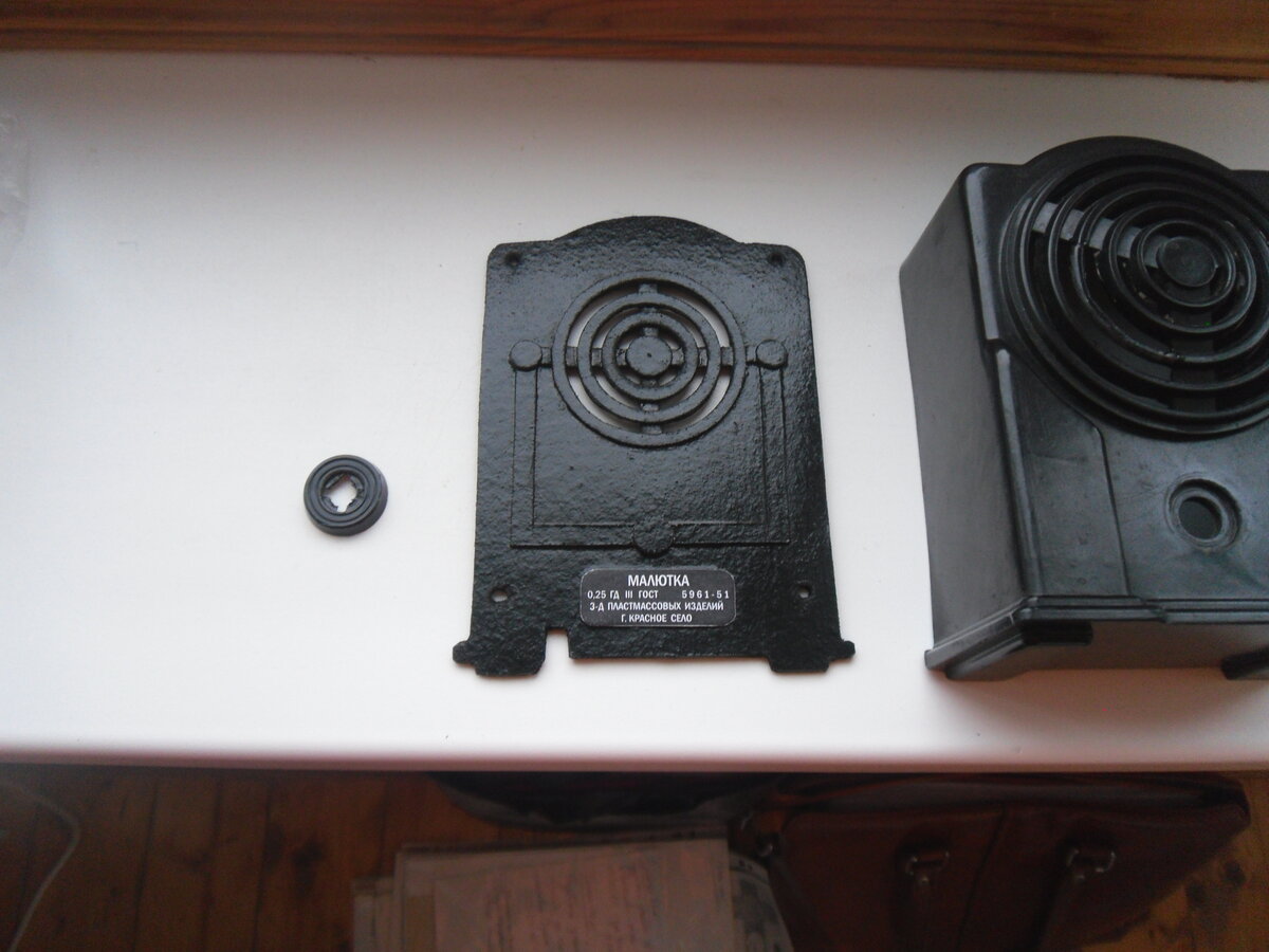

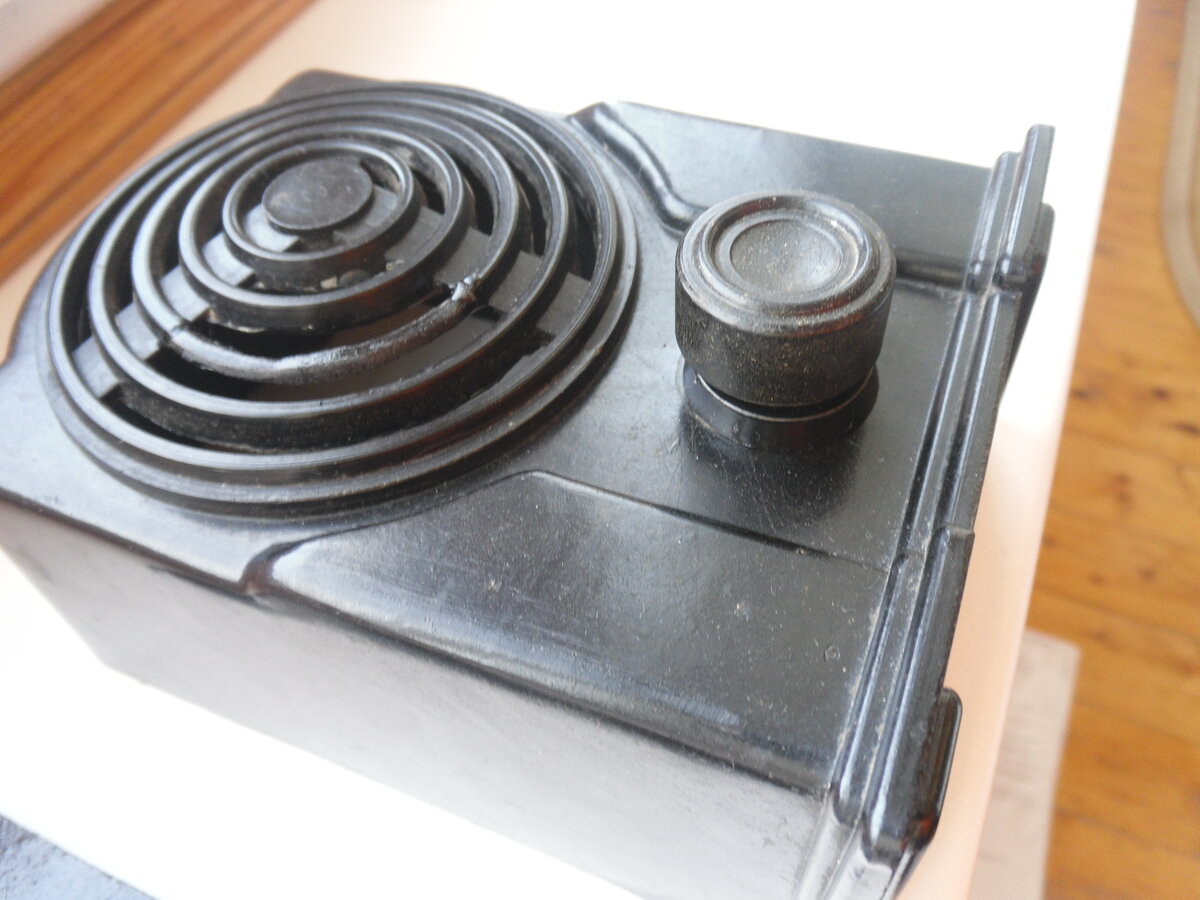

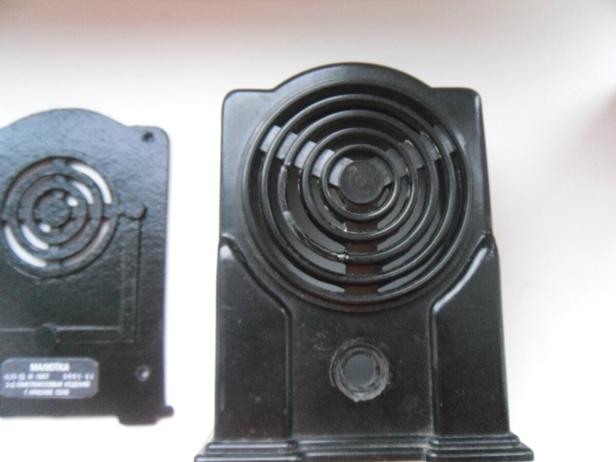

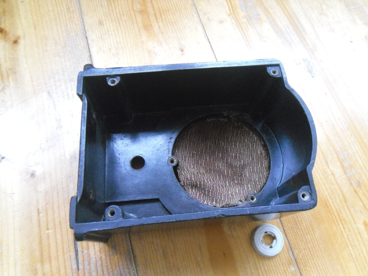

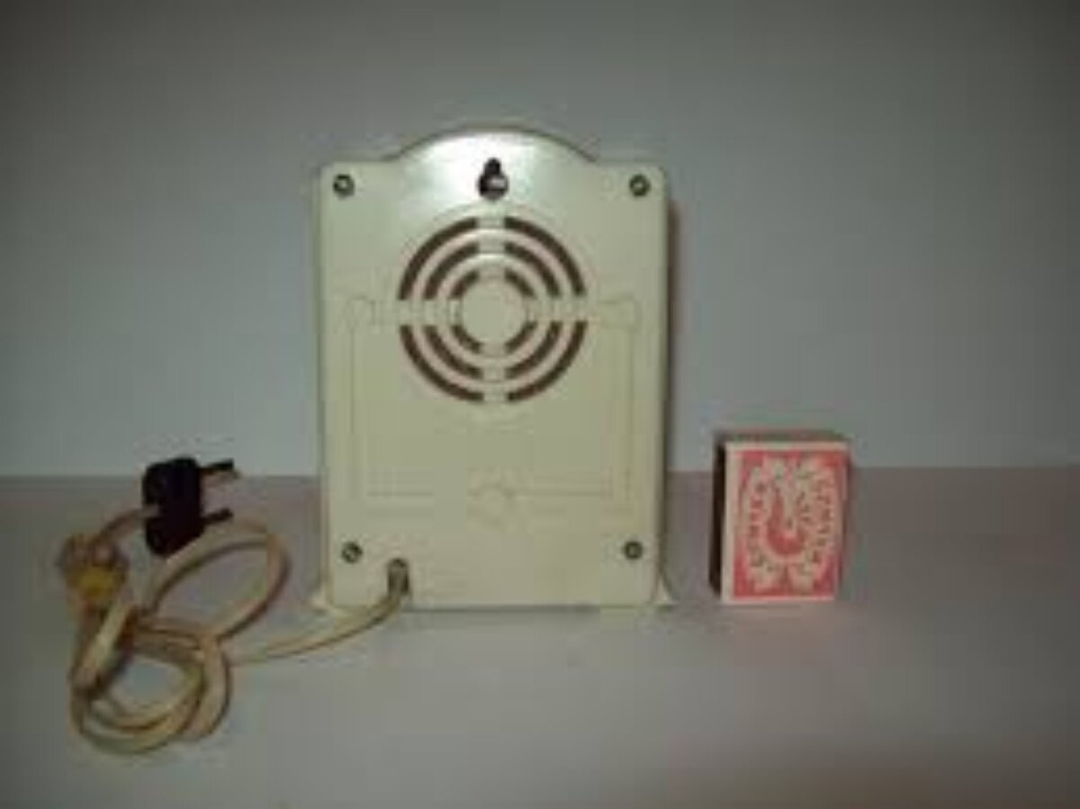

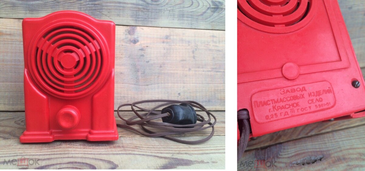

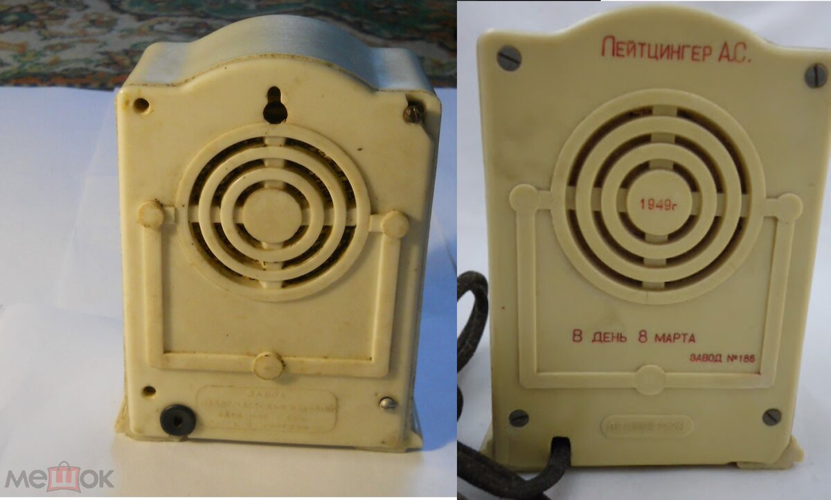

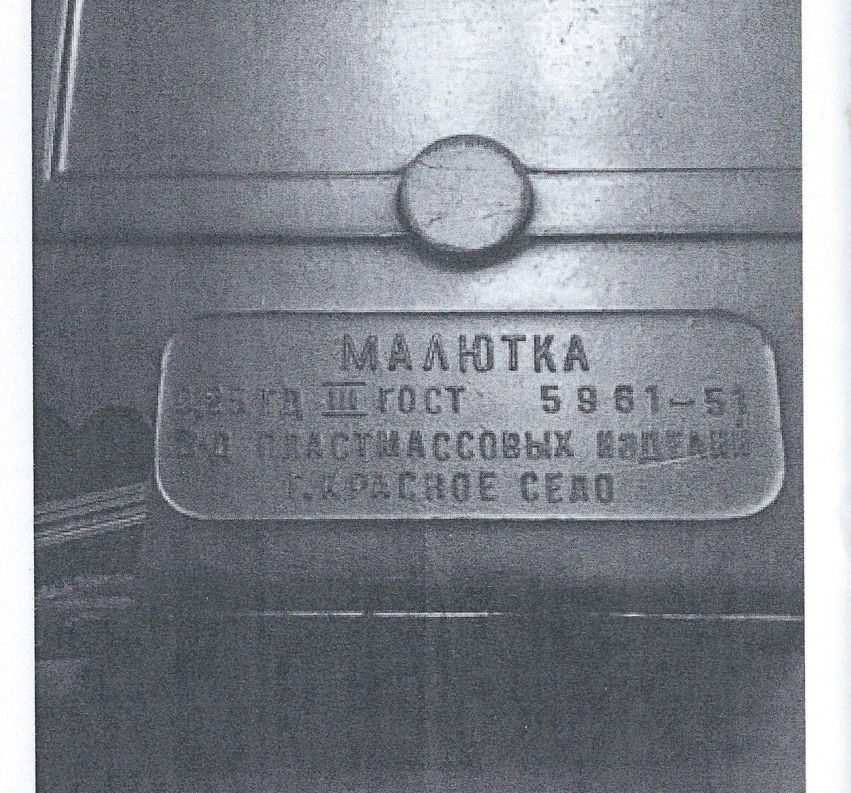

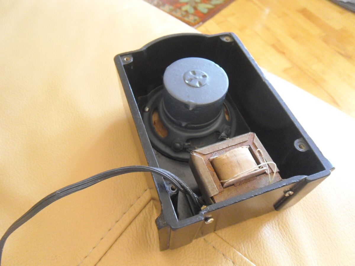

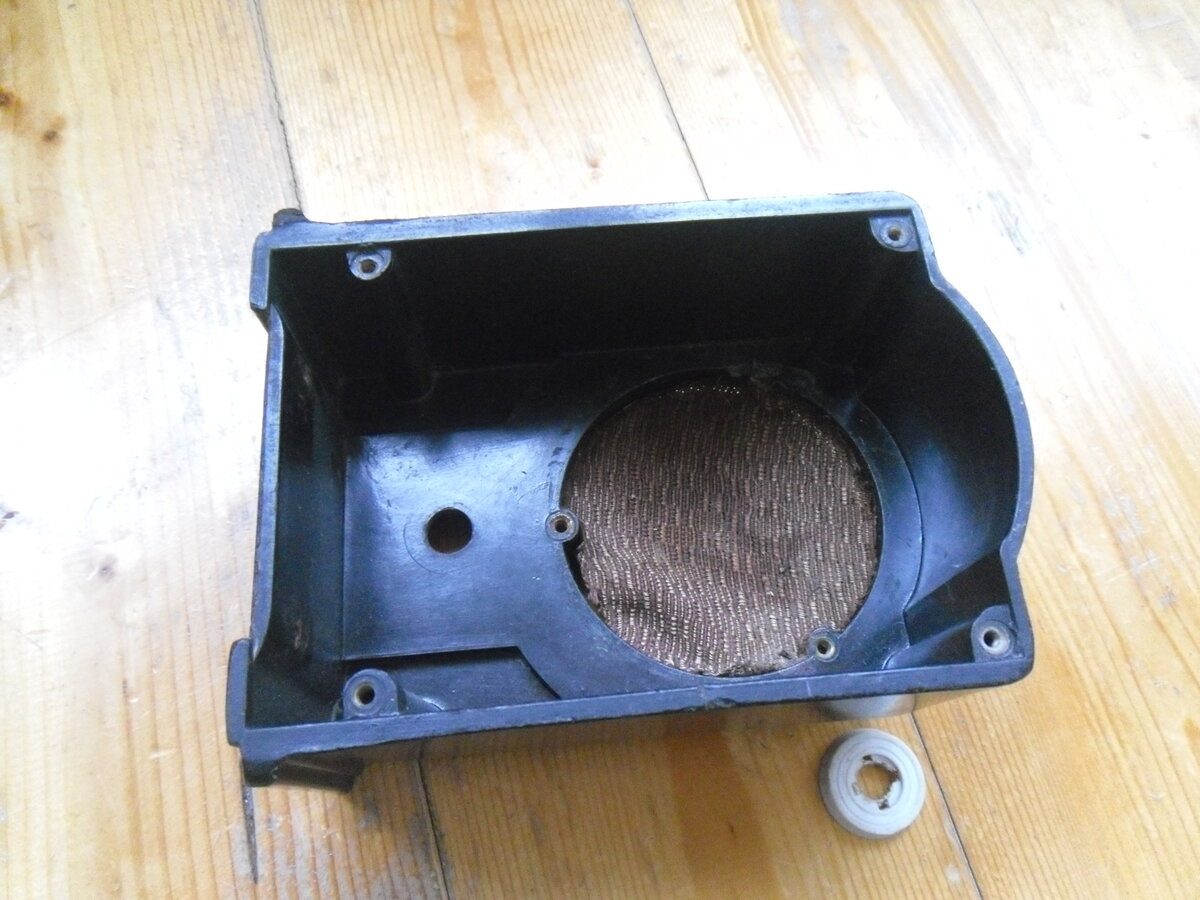

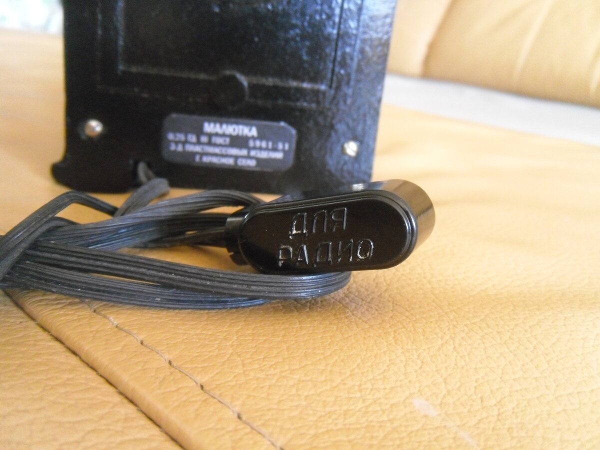

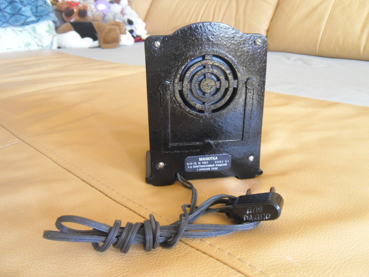

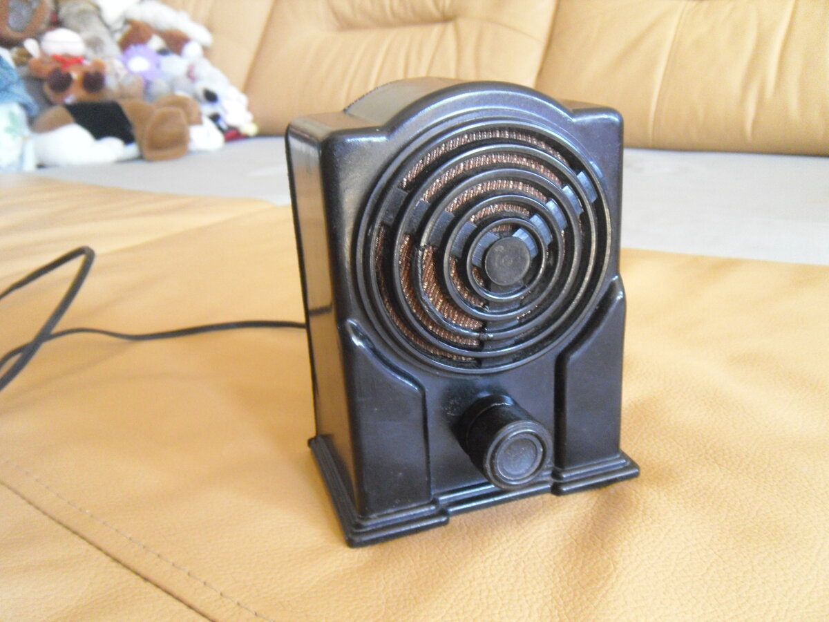

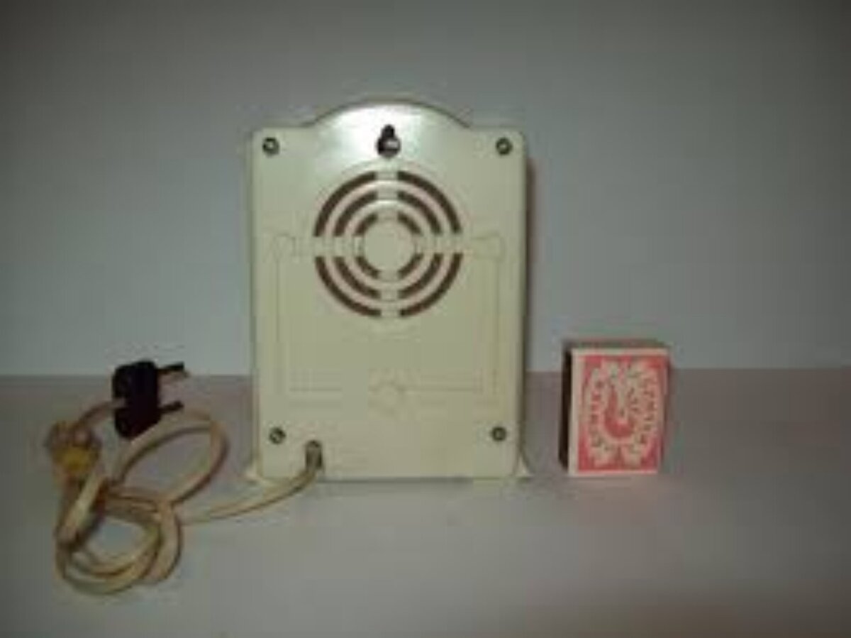

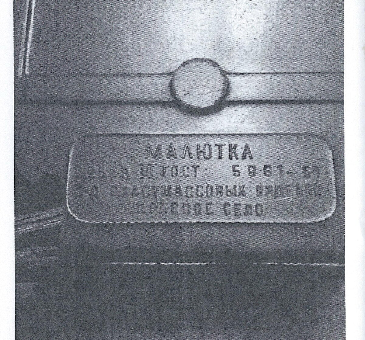

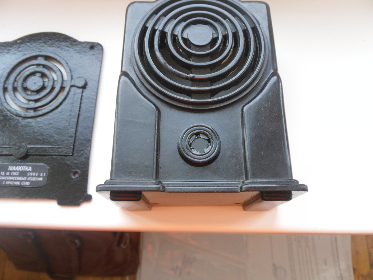

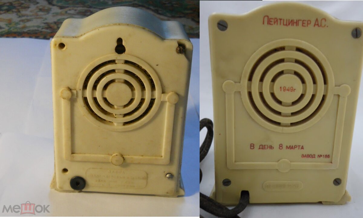

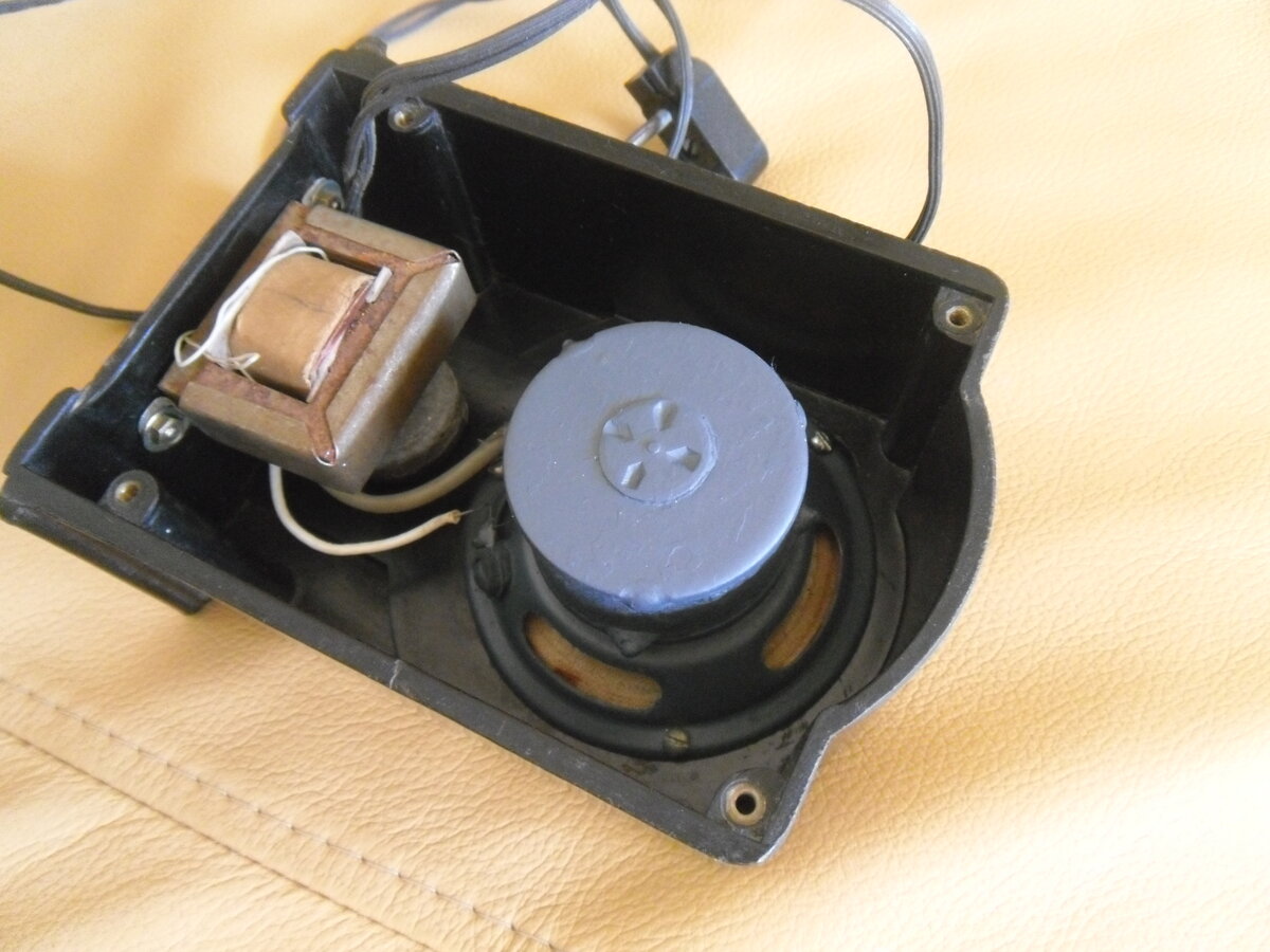

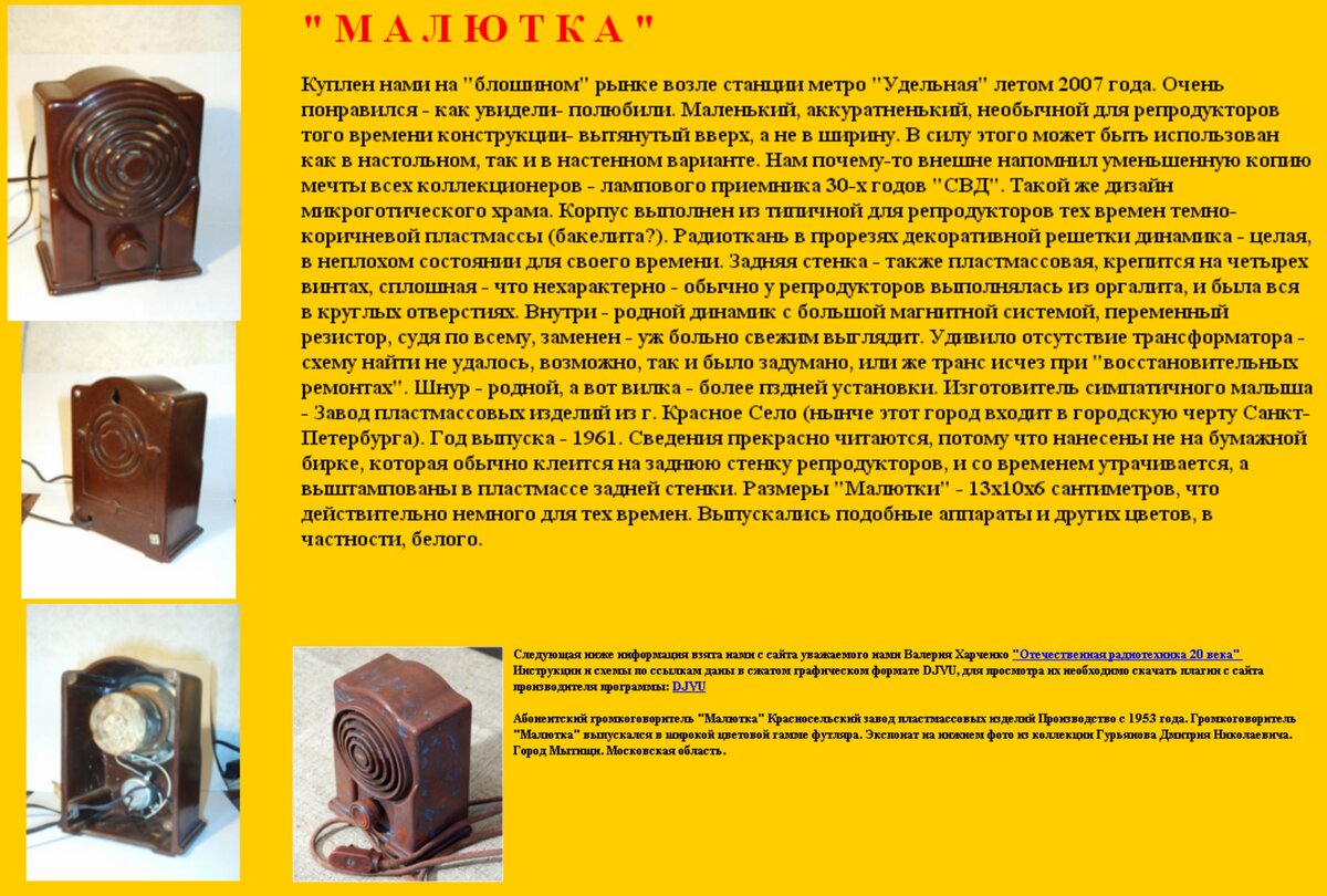

Пару лет назад приобрёл у нашего одноклубника timurka вот такую радиоточку. При всей целостности корпуса и потрохов были и недочёты. Отсутствовала задняя стенка, у облицовки динамика обломанный элемент и отсутствовало декоративное кольцо между корпусом и ручкой включения. Начать решил с задней стенки. Изготовить её заново. Поначалу нагуглил информацию о радиоточке и её внешний вид. Цены на Б/У экземпляры колеблятся от 300 руб до 2000 тысяч на "Авито". За абсолютно новую на "мешке" - красного цвета просили в районе 6500 тысяч, она ушла сразу. Значит "дефсцит" решил я - и попытался восстановить интересную вещицу.

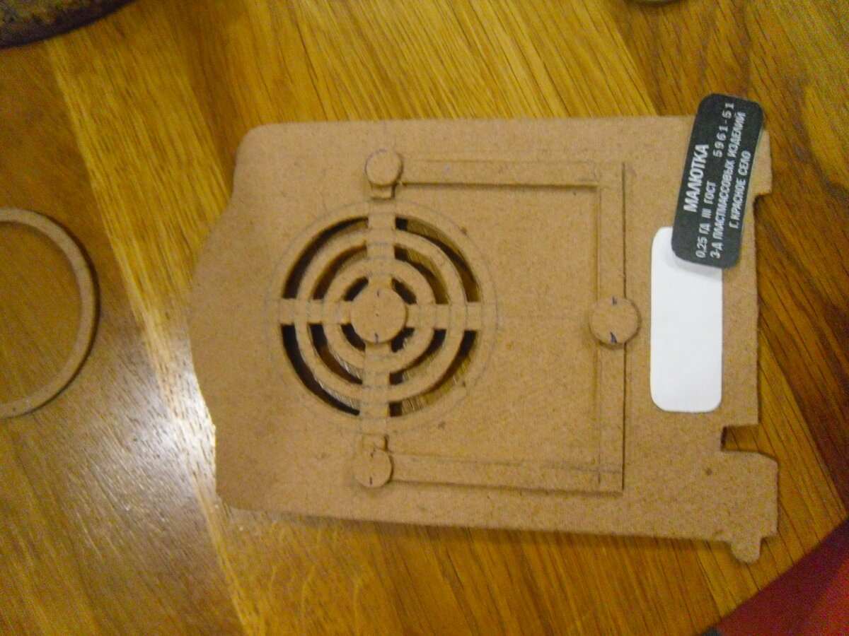

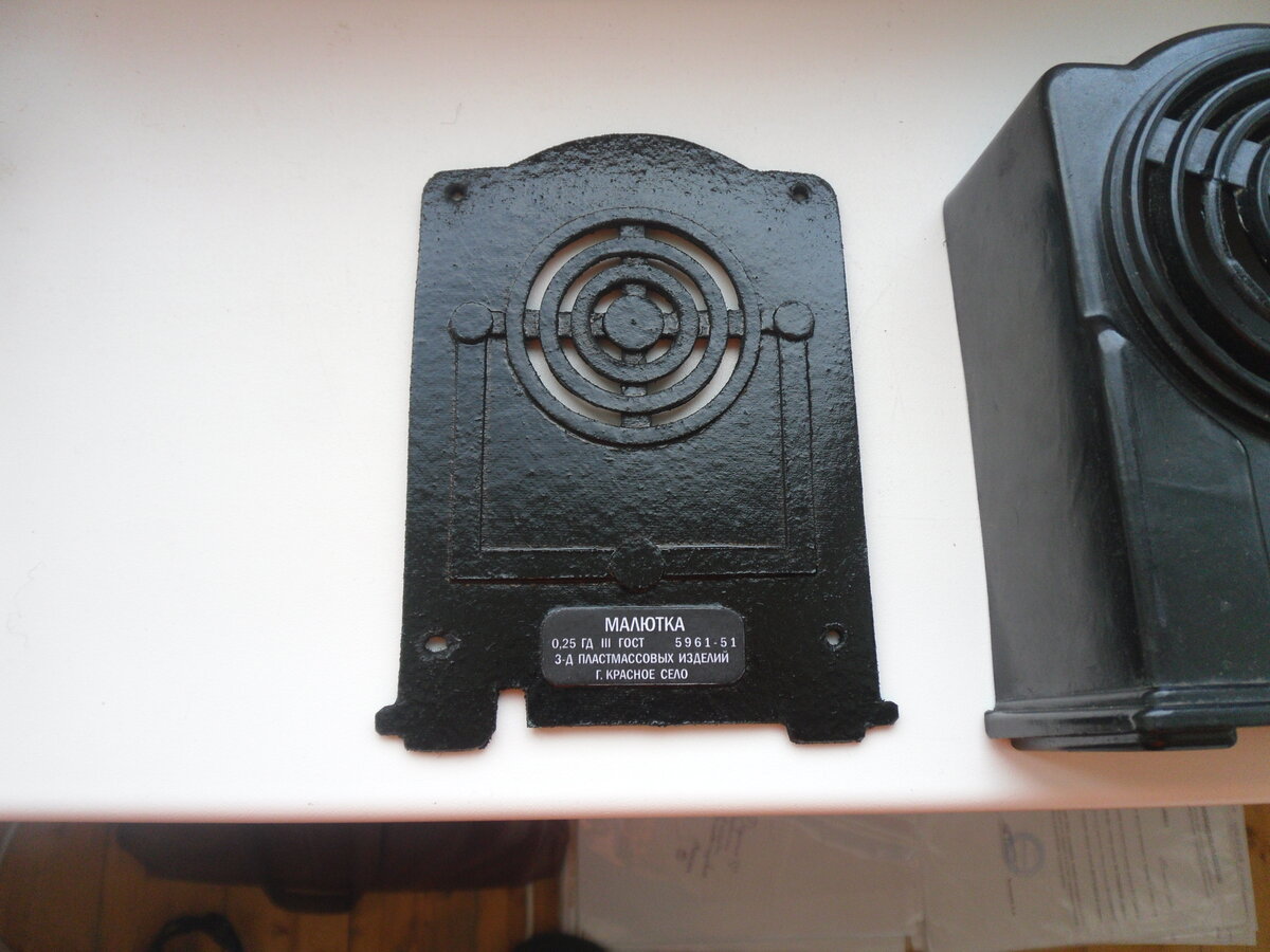

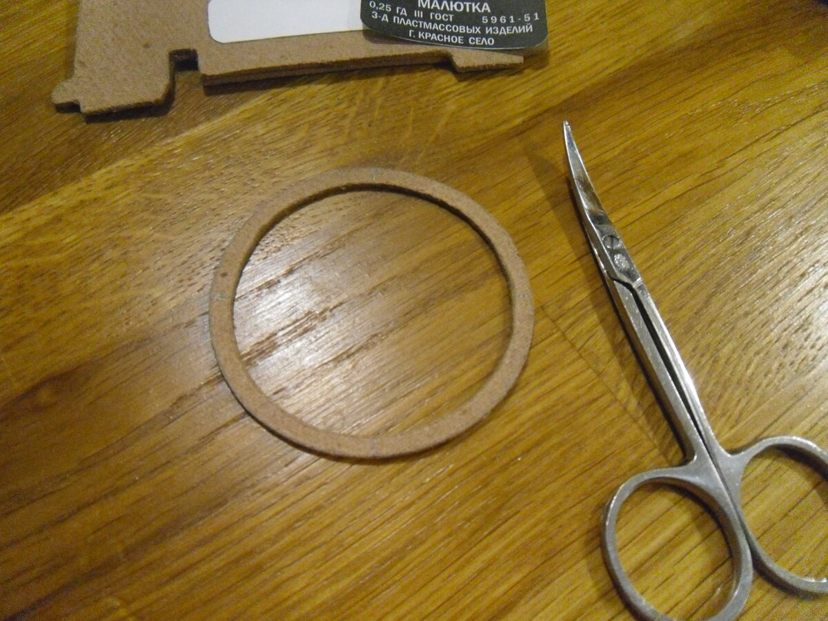

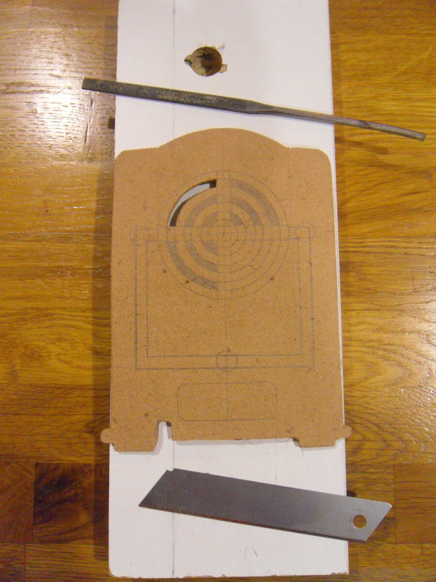

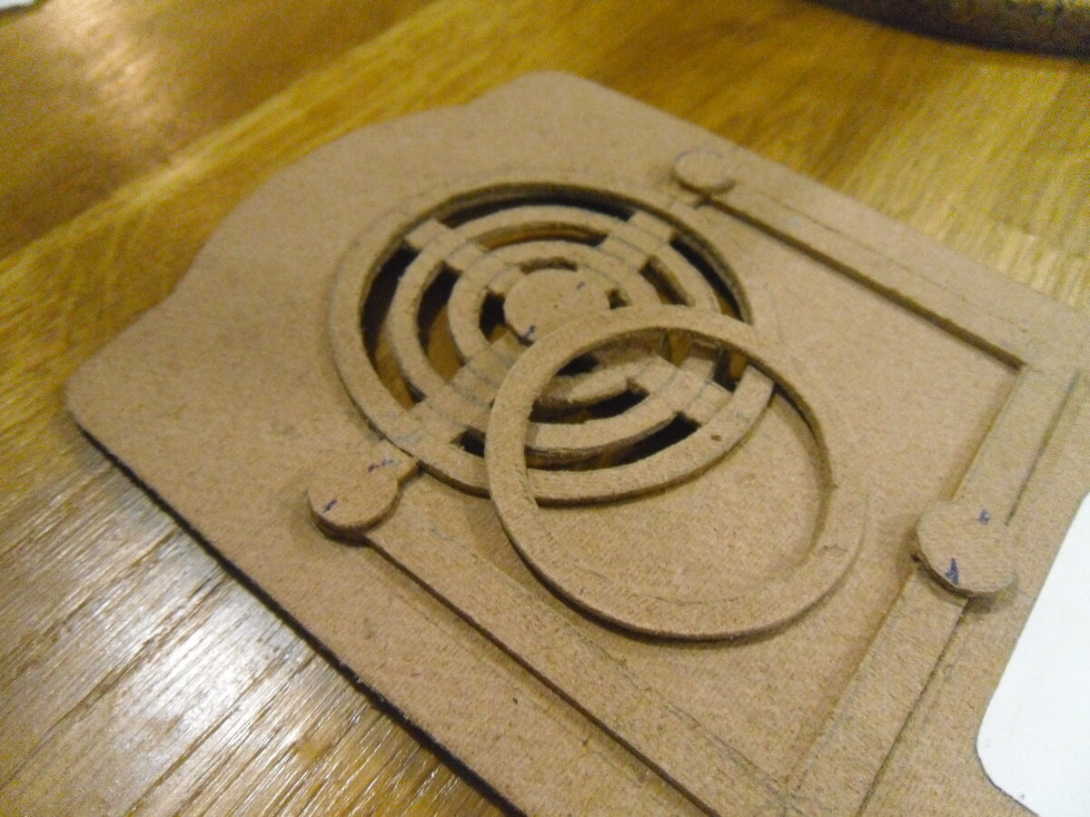

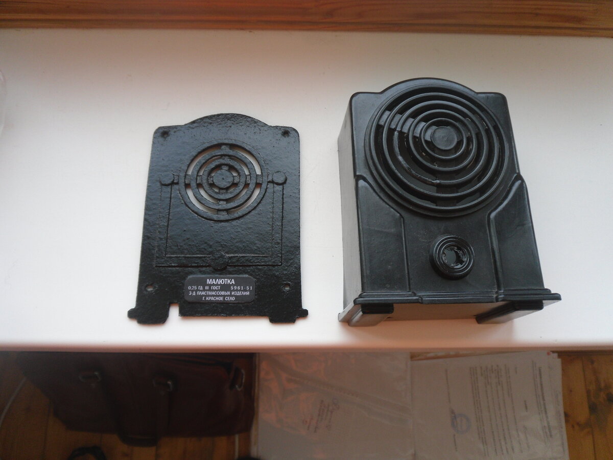

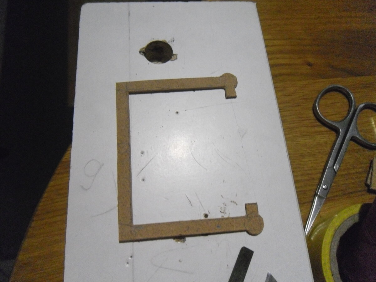

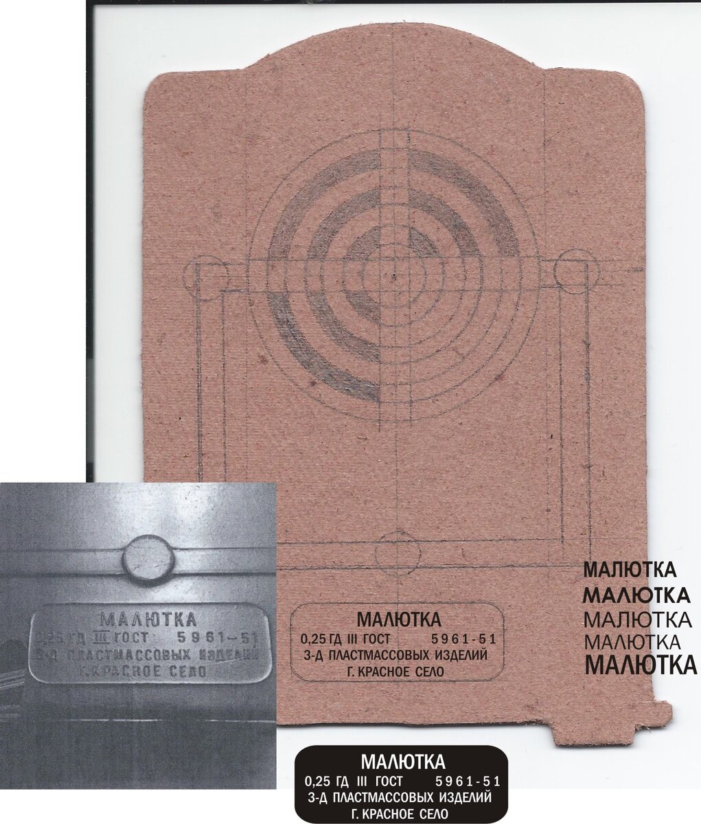

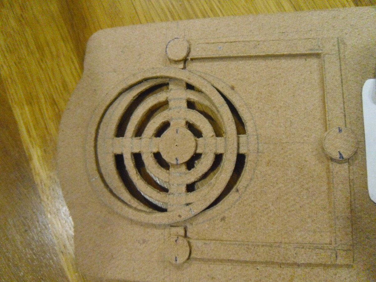

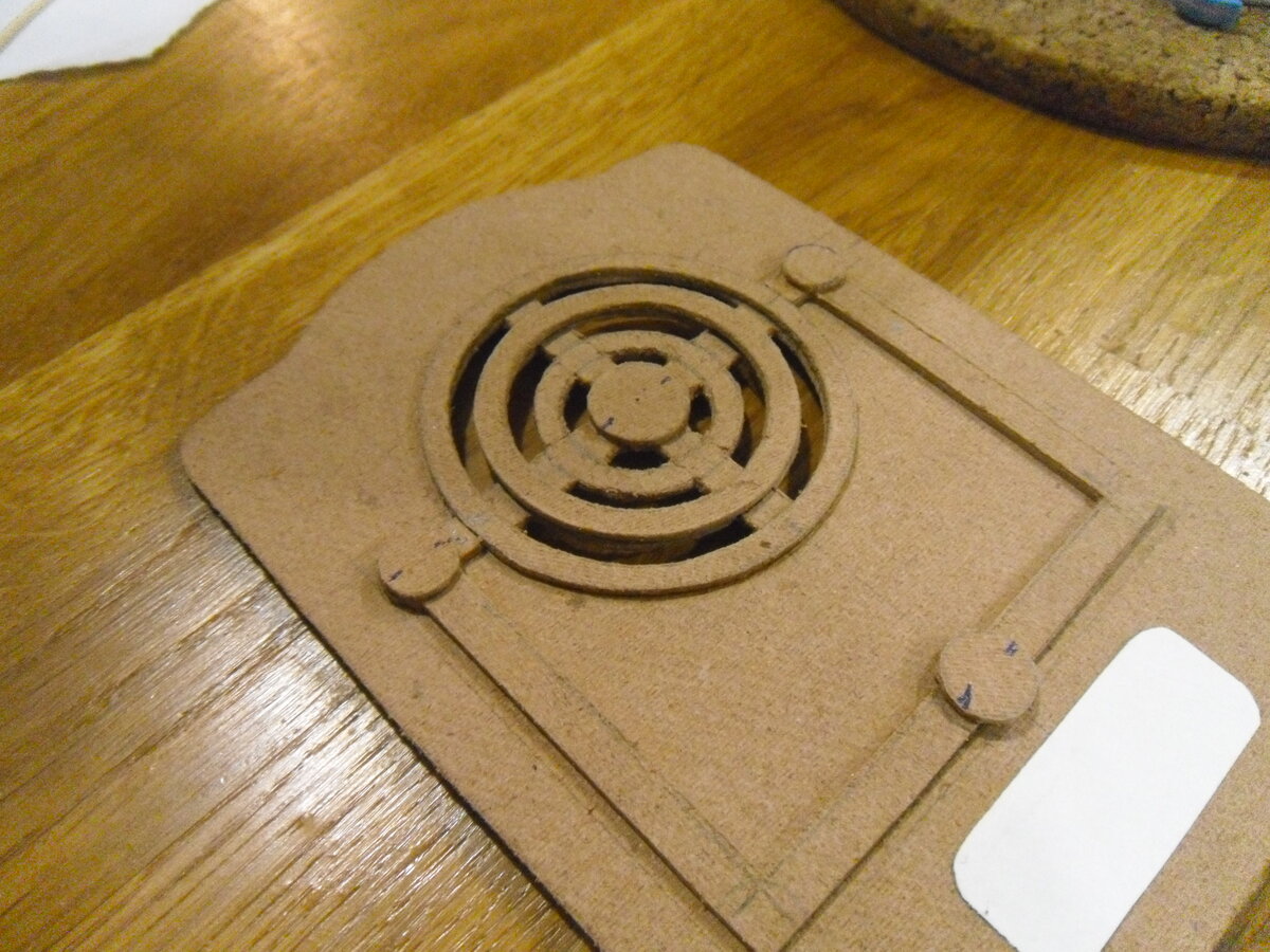

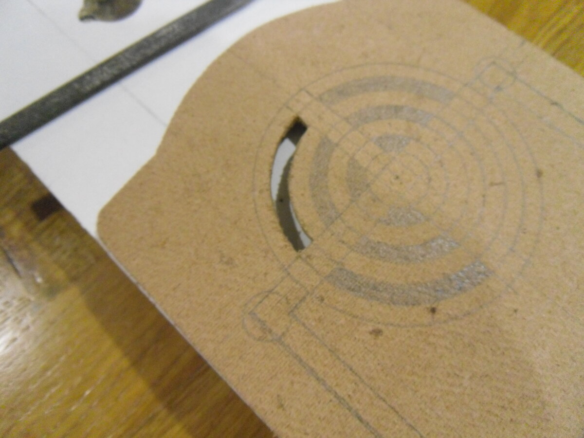

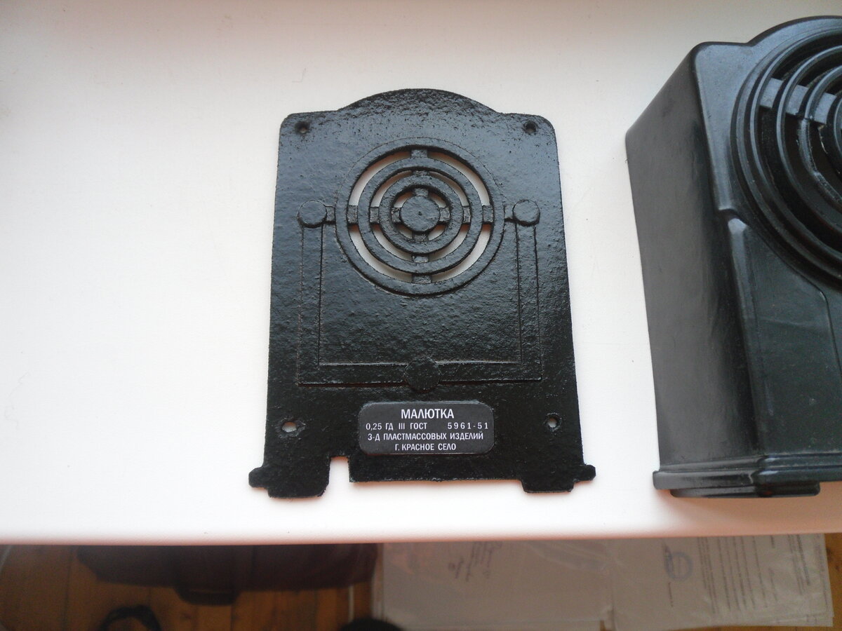

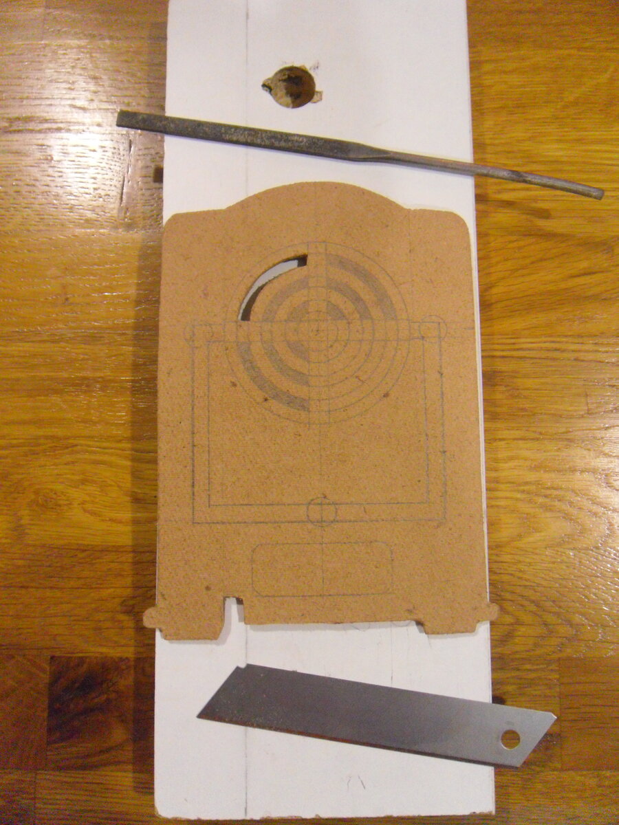

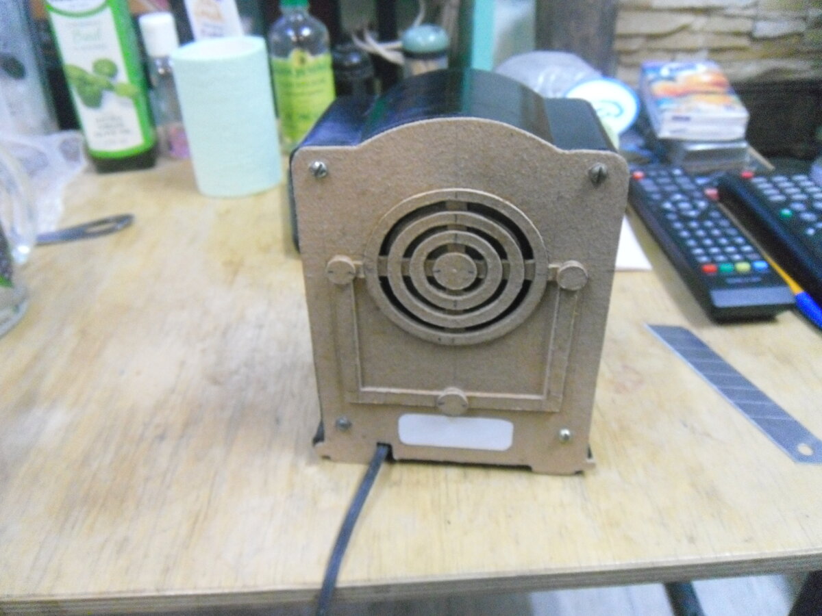

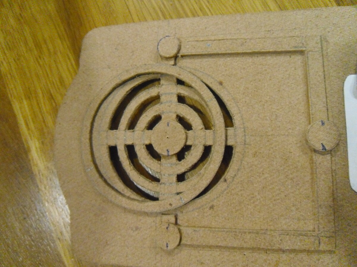

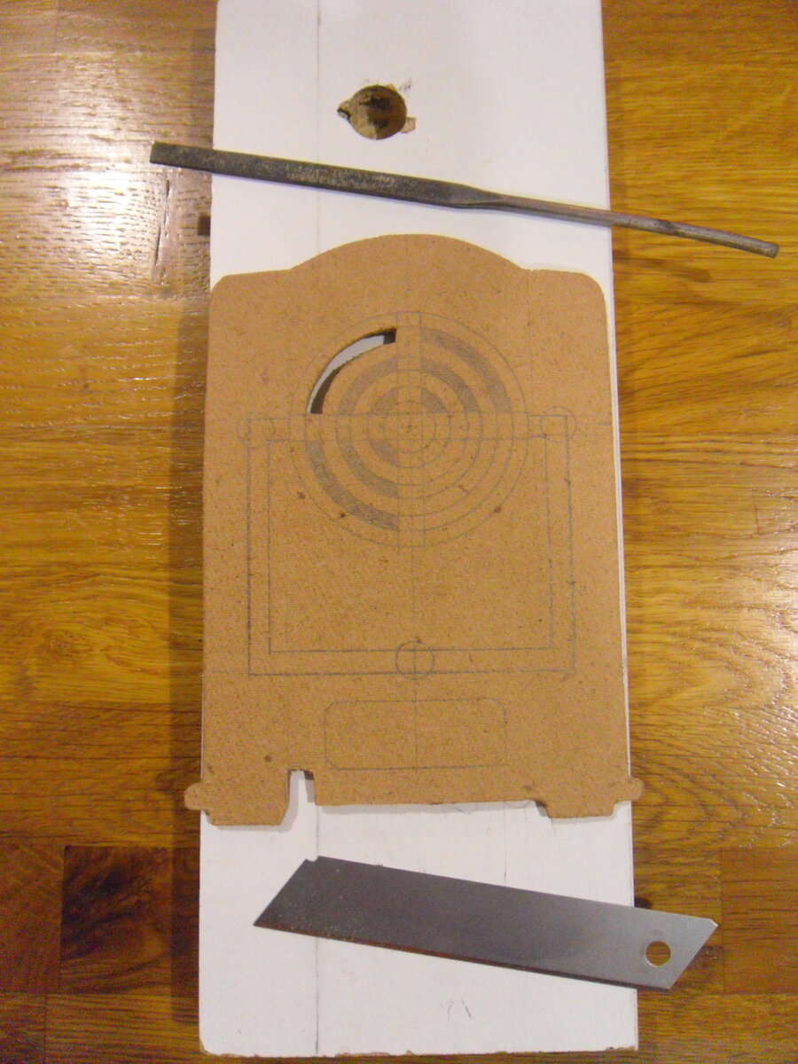

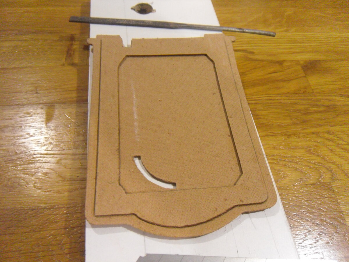

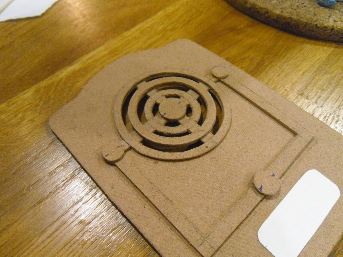

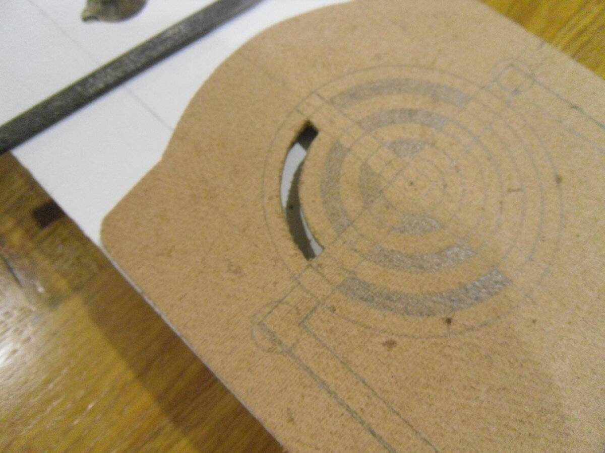

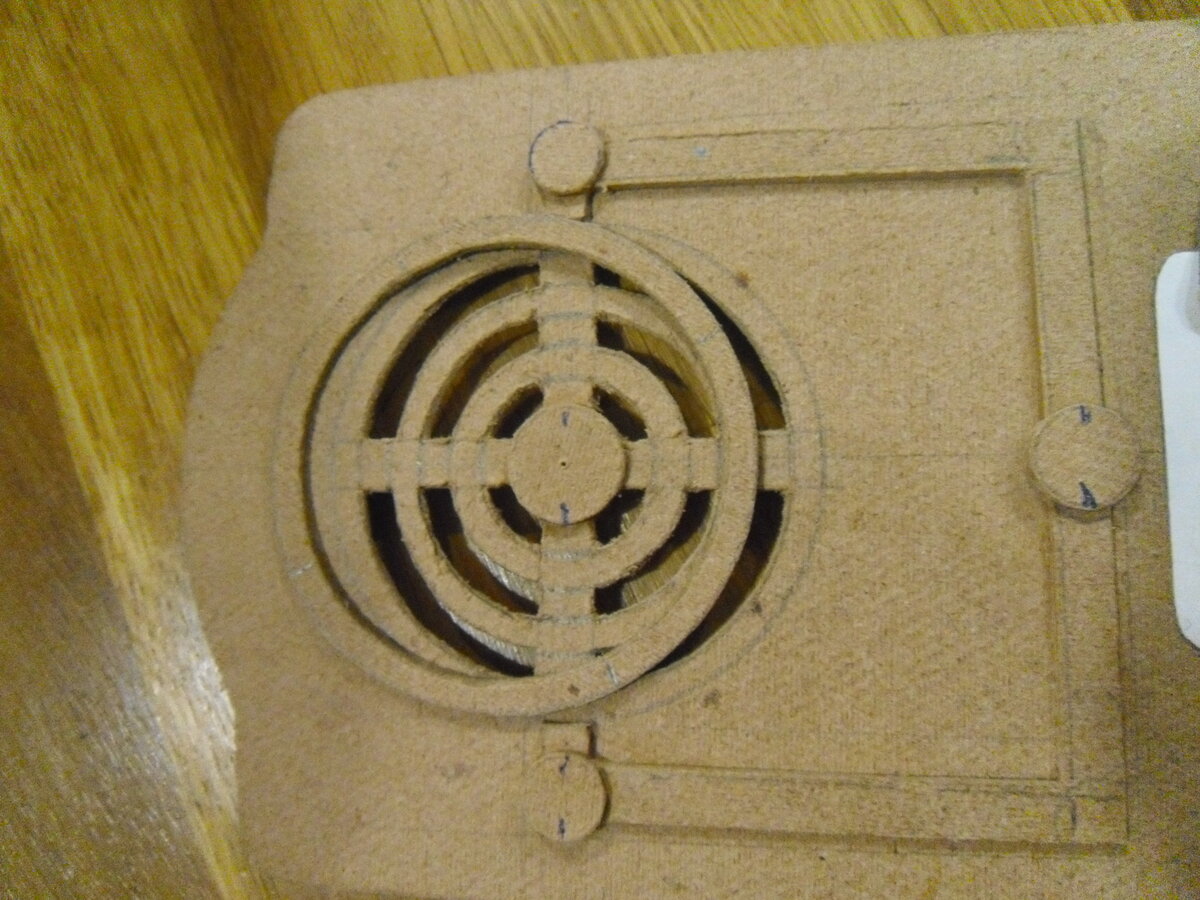

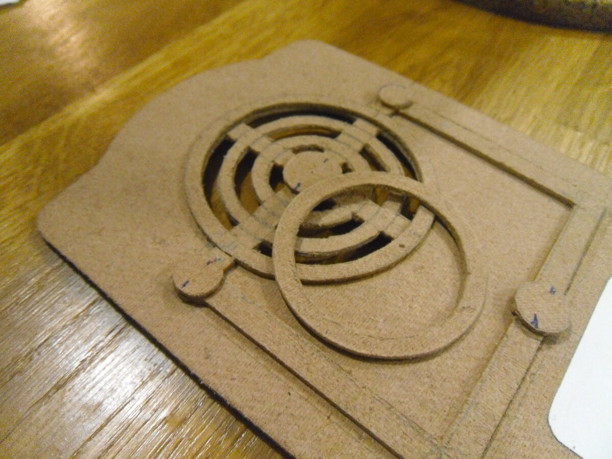

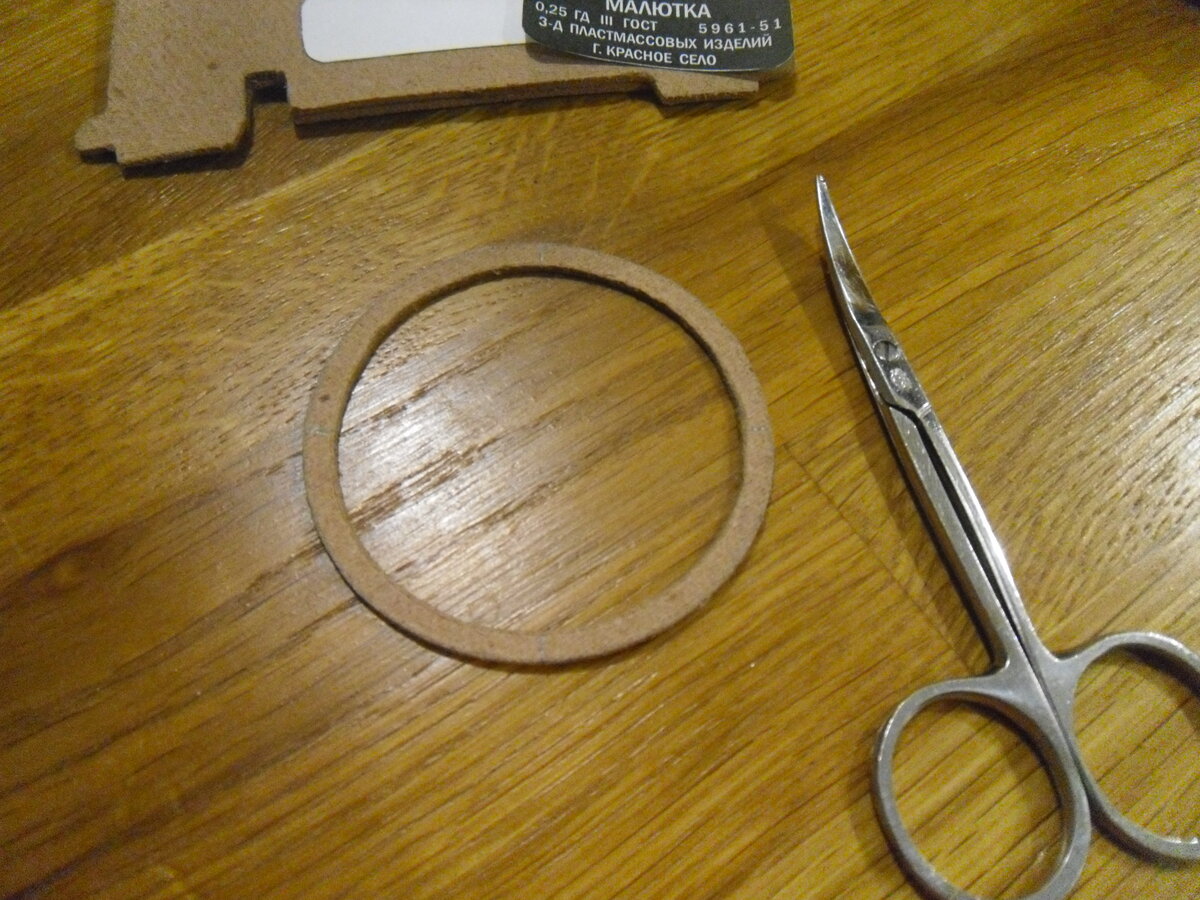

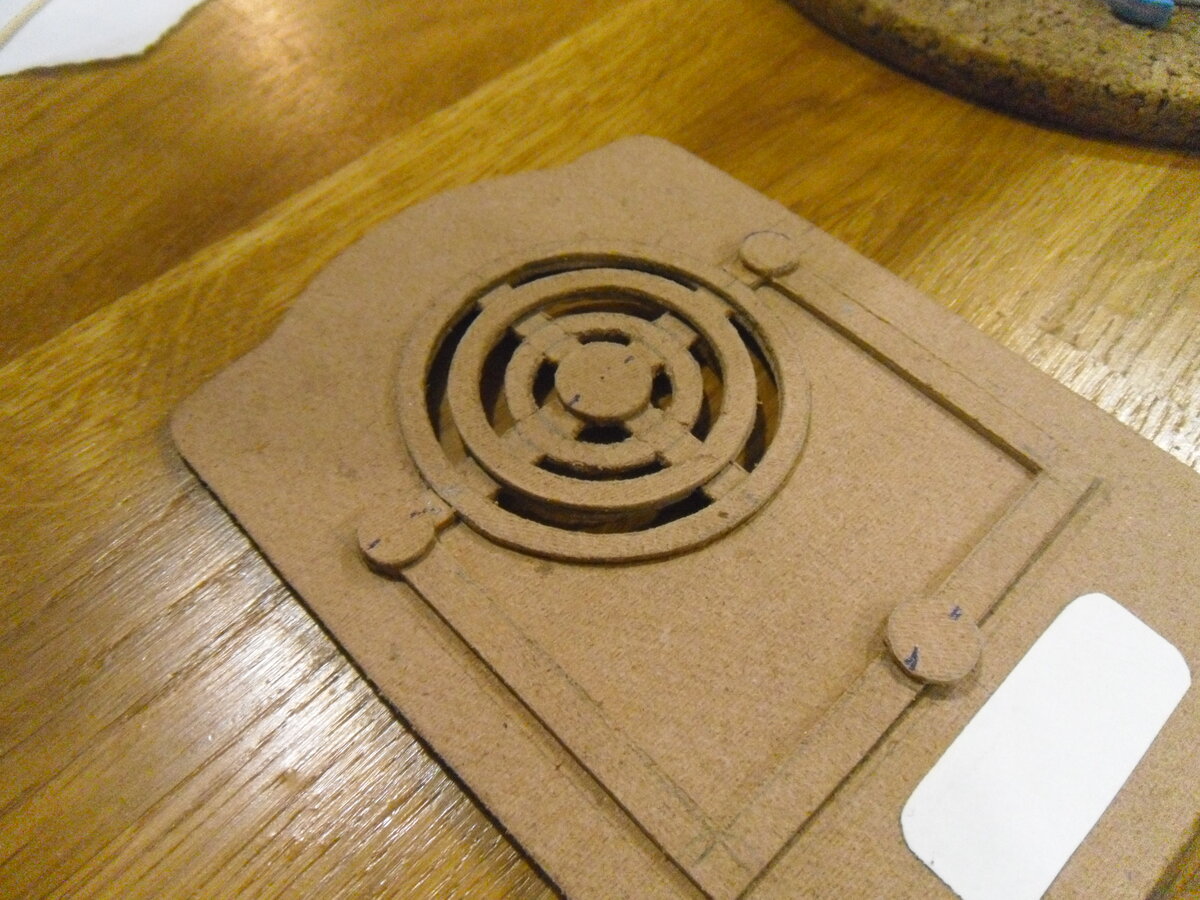

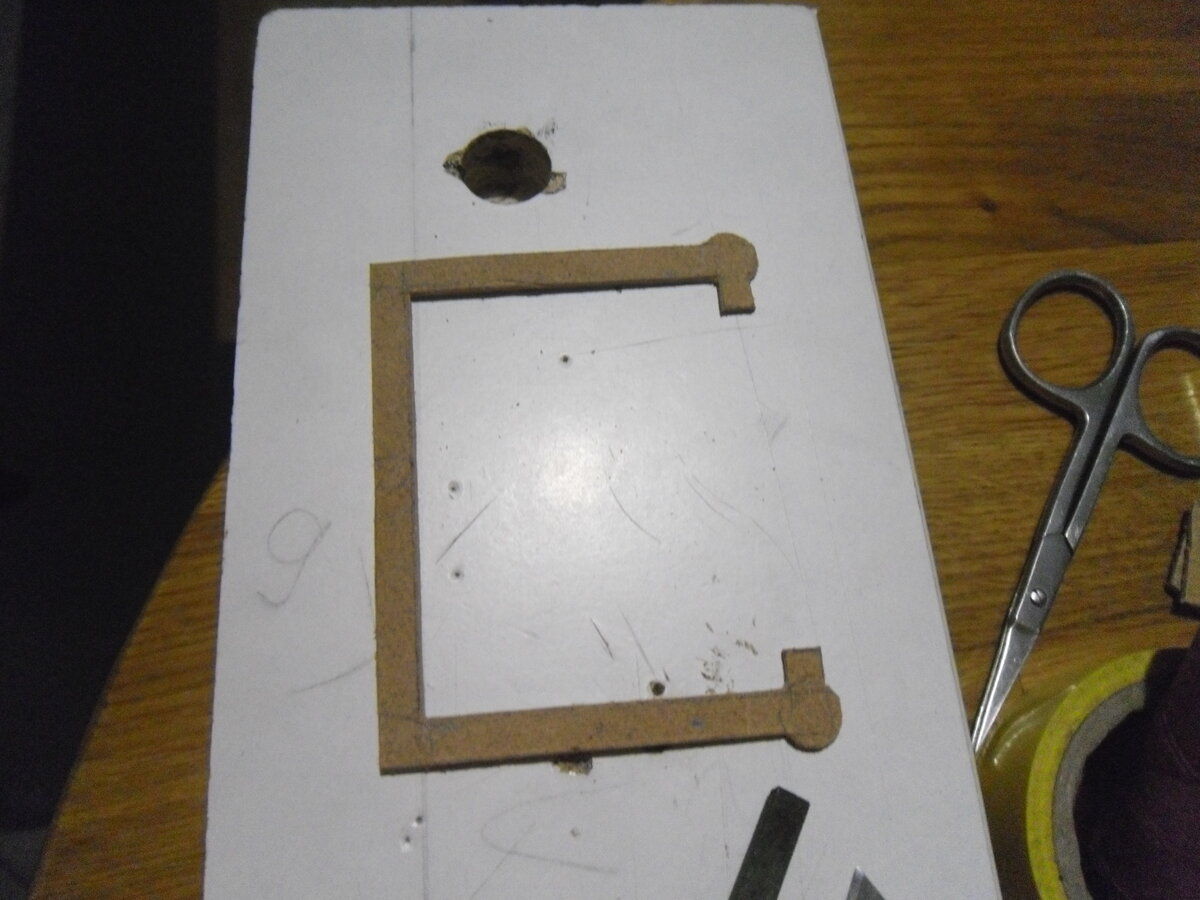

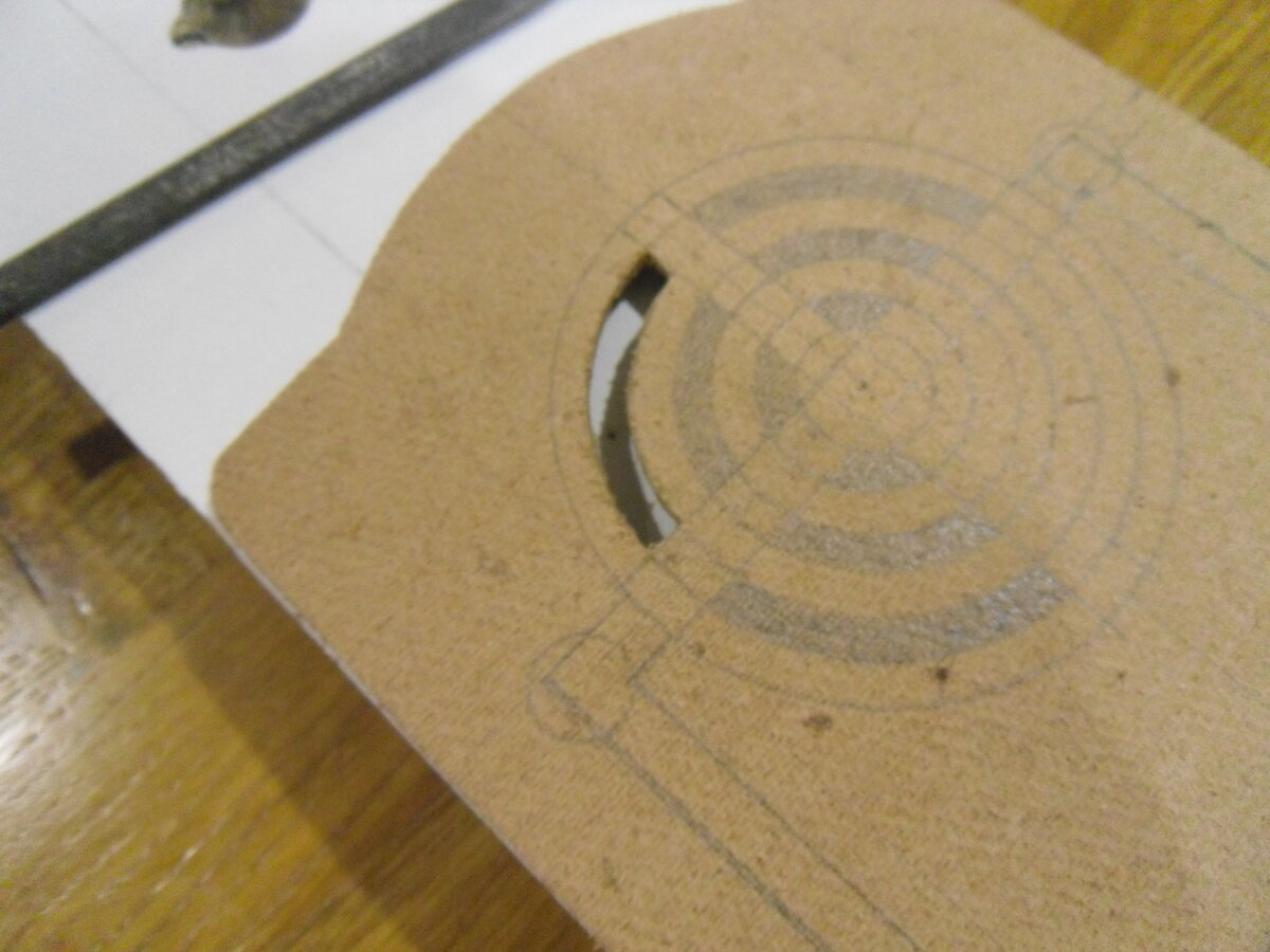

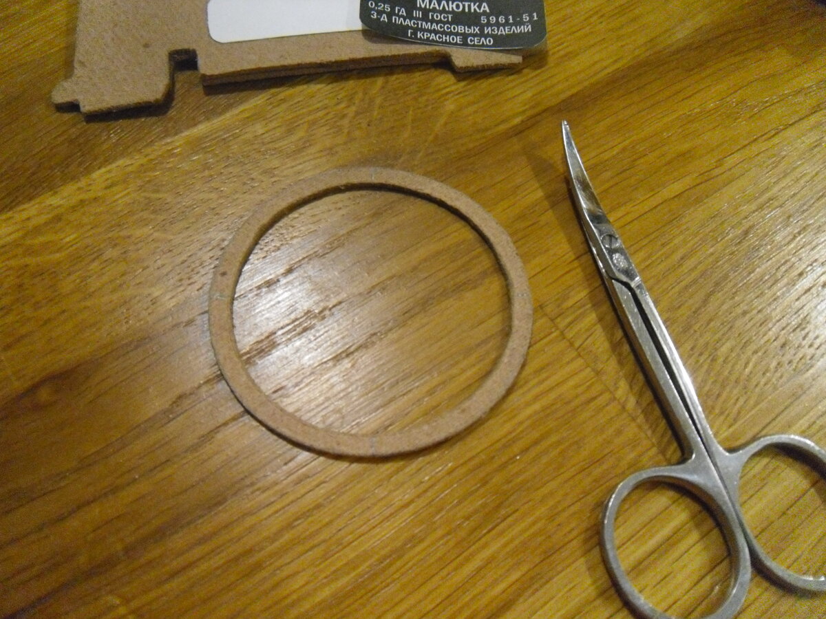

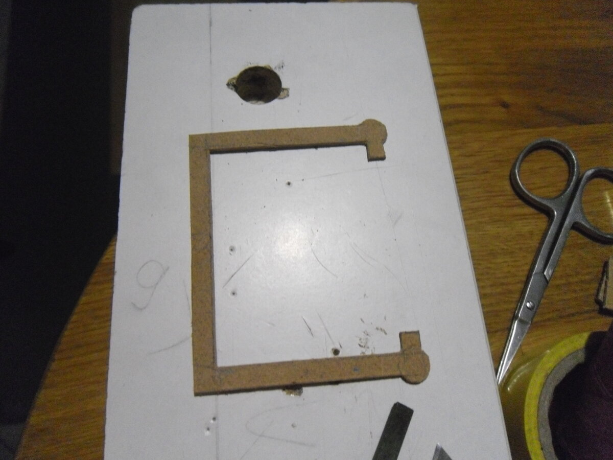

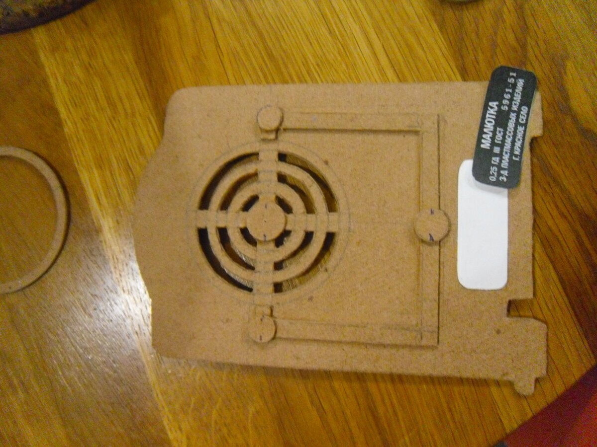

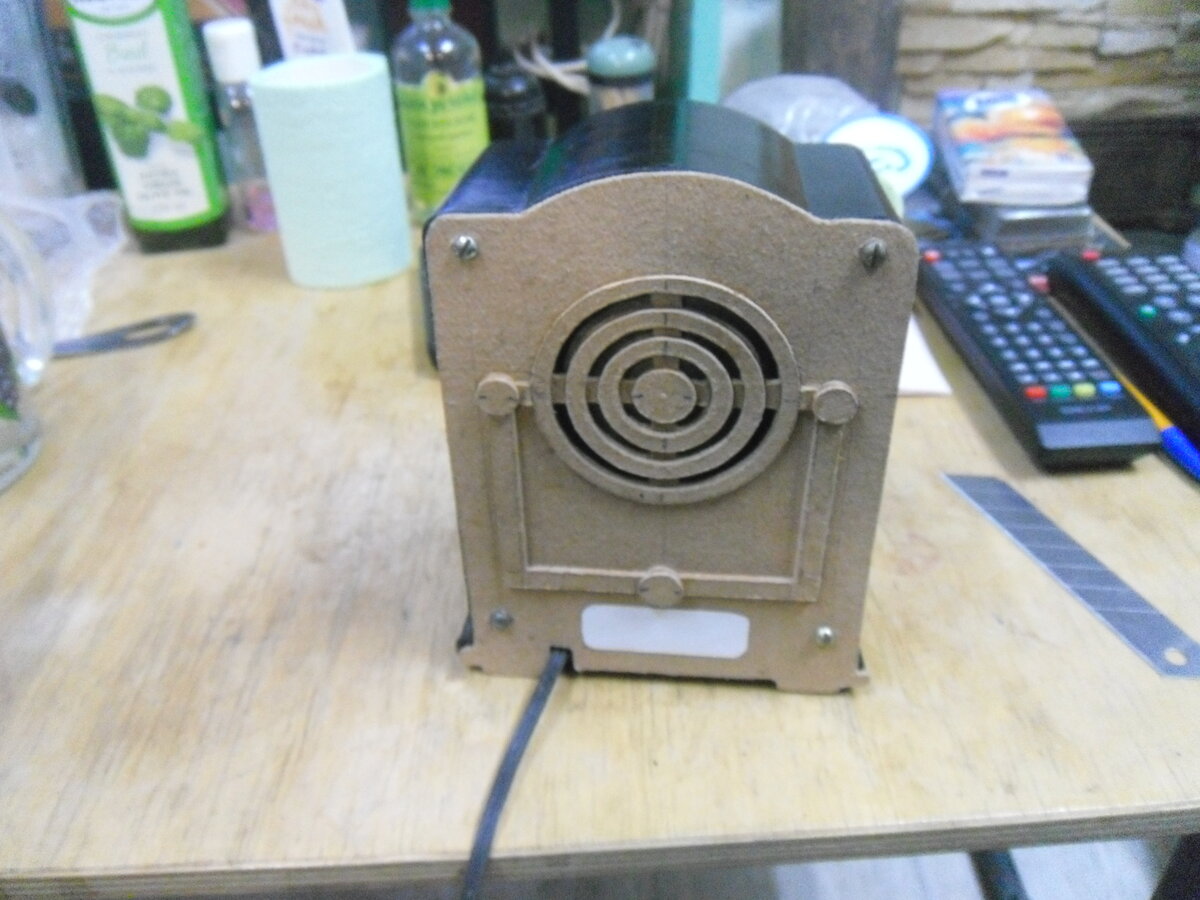

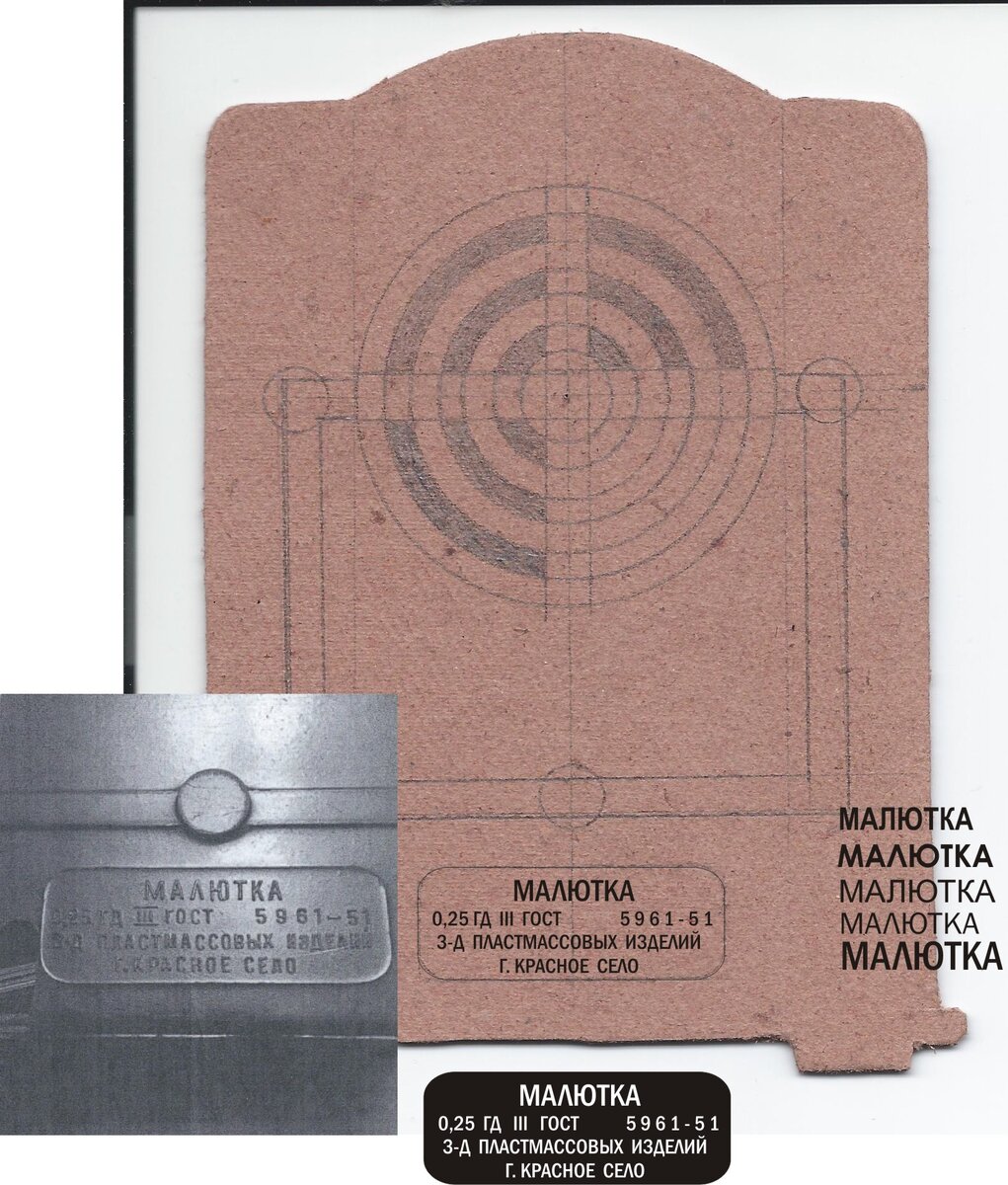

Что такое 3Д принтер я не знаю o_O , поэтому по старой архитектурной традиции решил делать все детали вручную. Для начала отрезал кусок влагостойкого картона и стал творить по образцу взятому на верхних фотографиях. Были январские праздники и делать было нечего.
Реакции: юрий-победа
3 231
6 392

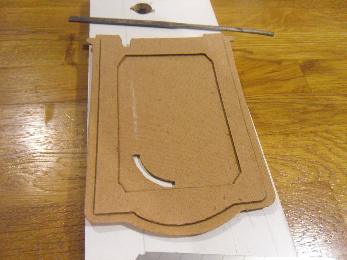

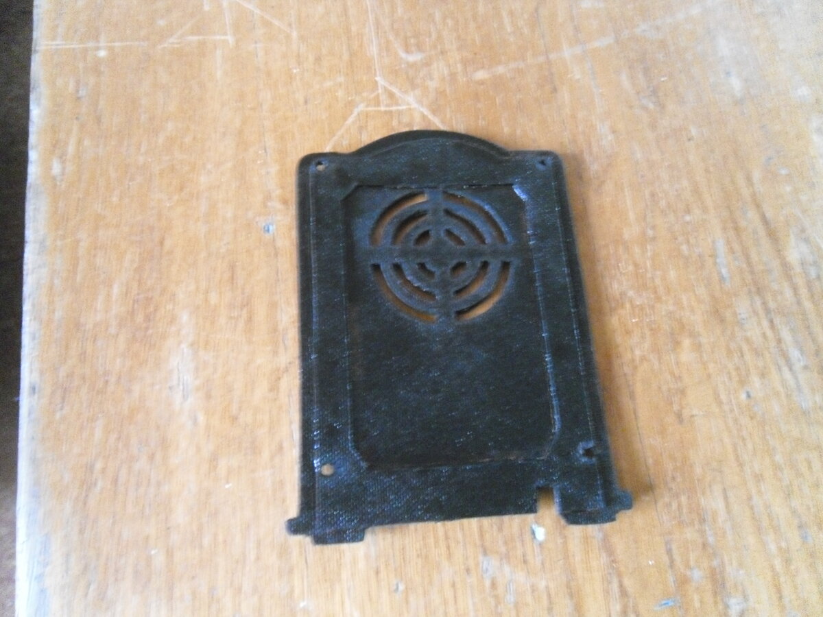

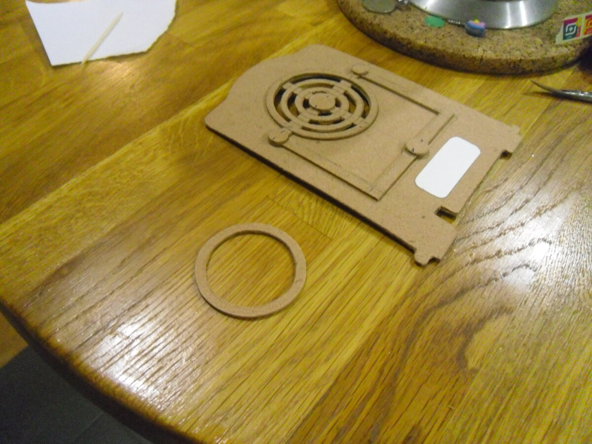

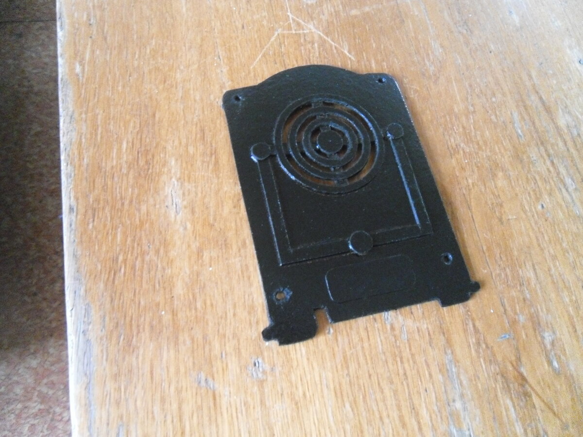

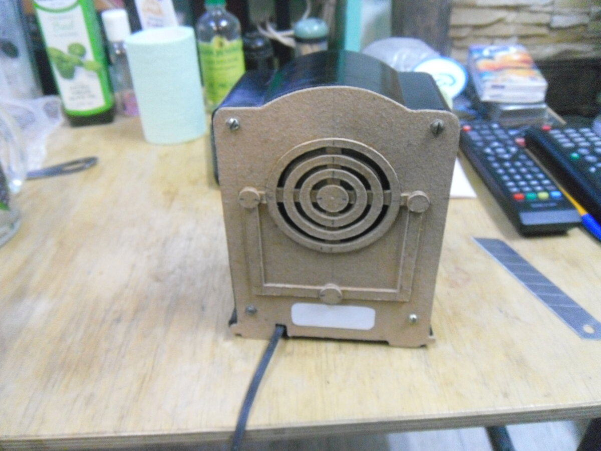

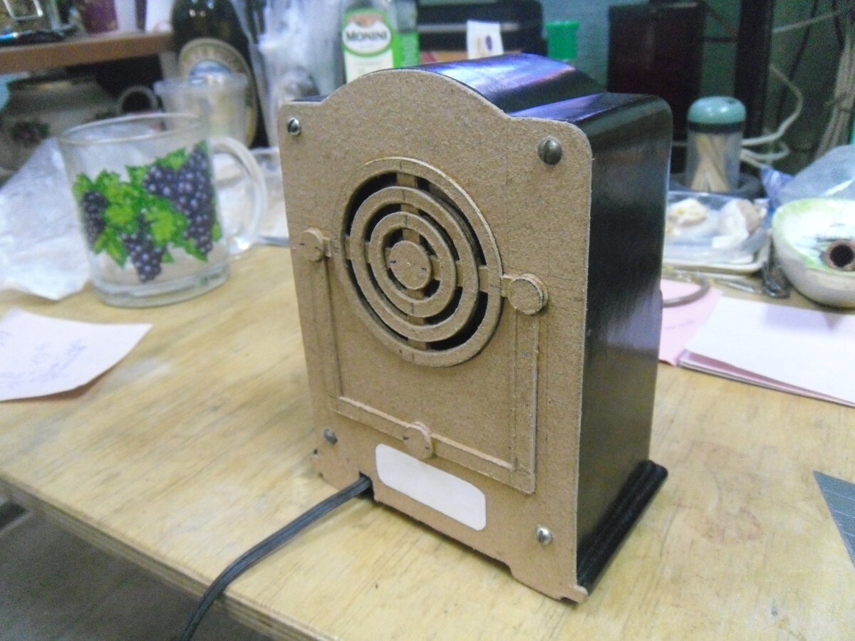

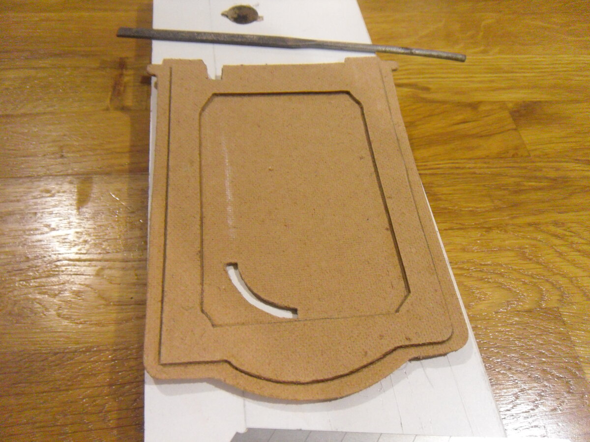

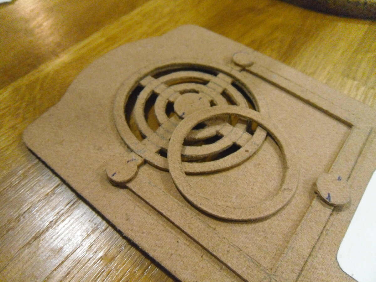

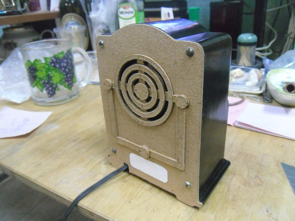

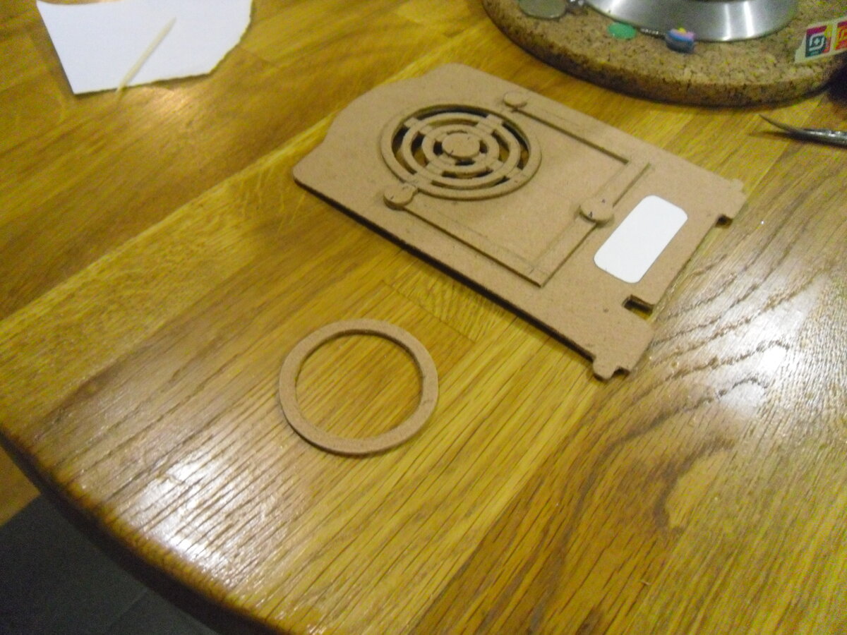

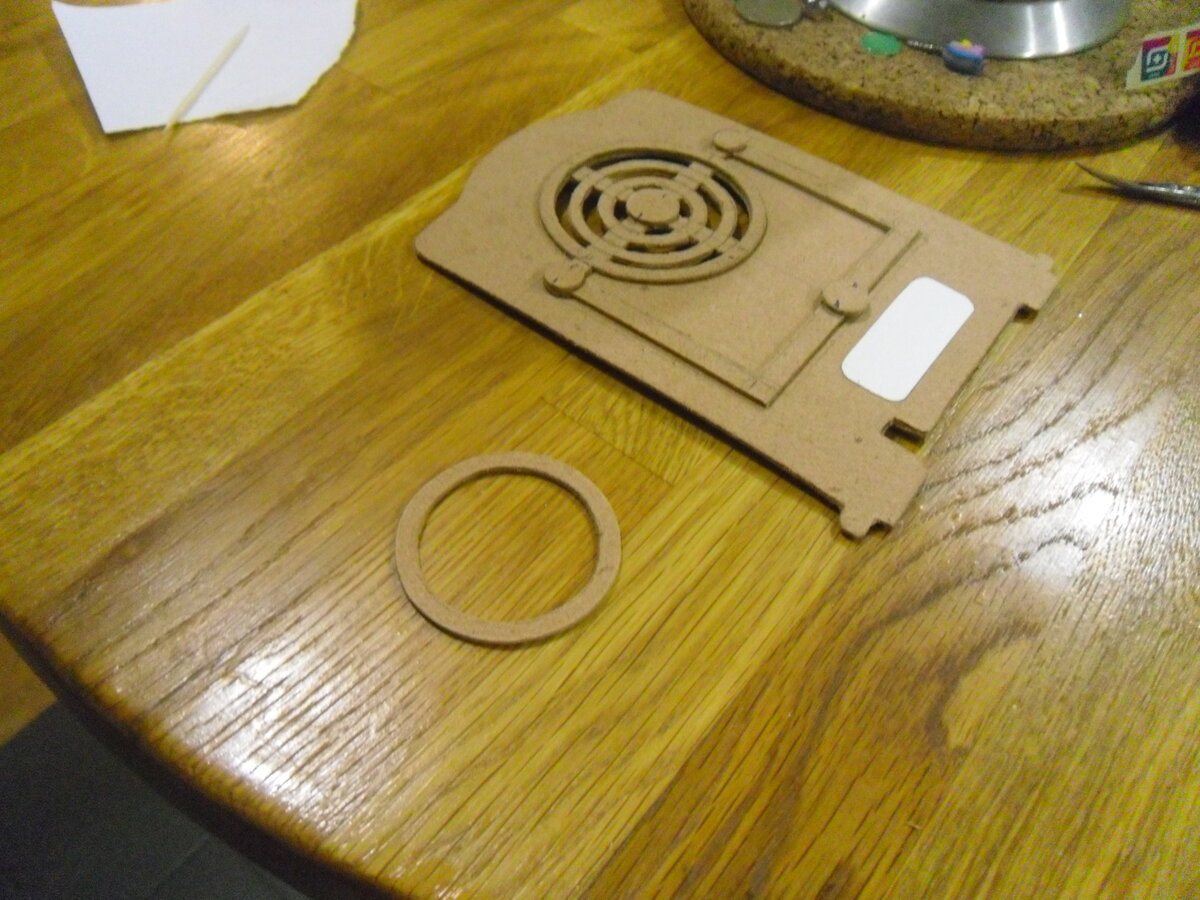

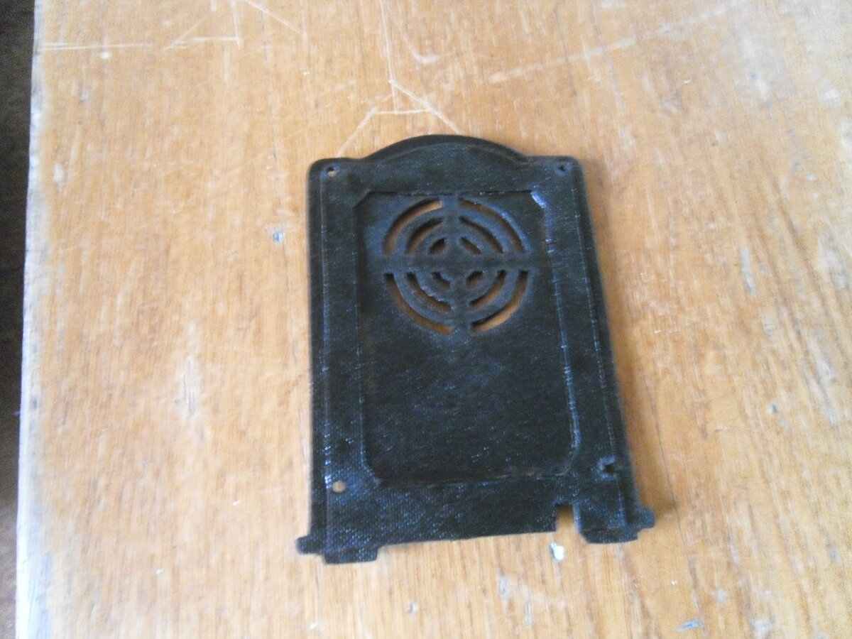

Через три дня неспешной работы задняя стенка стала появляться.
3 231
6 392

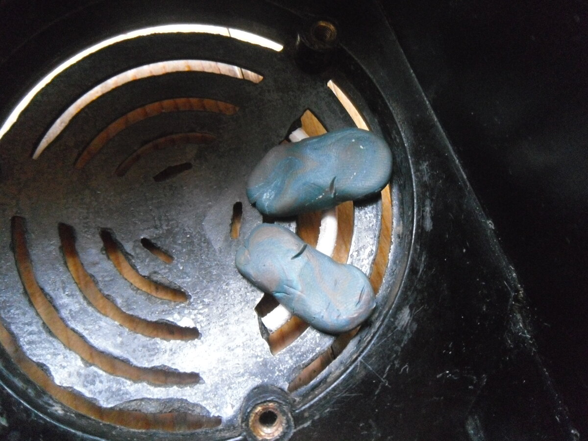

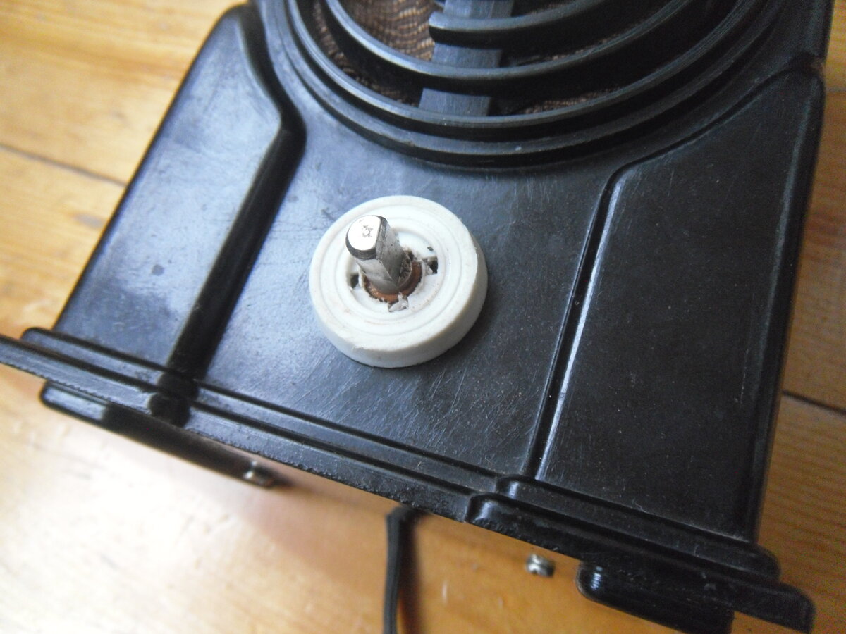

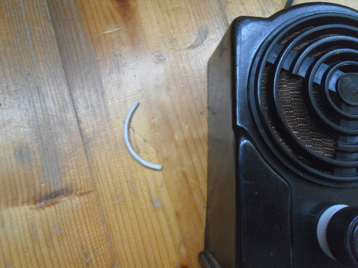

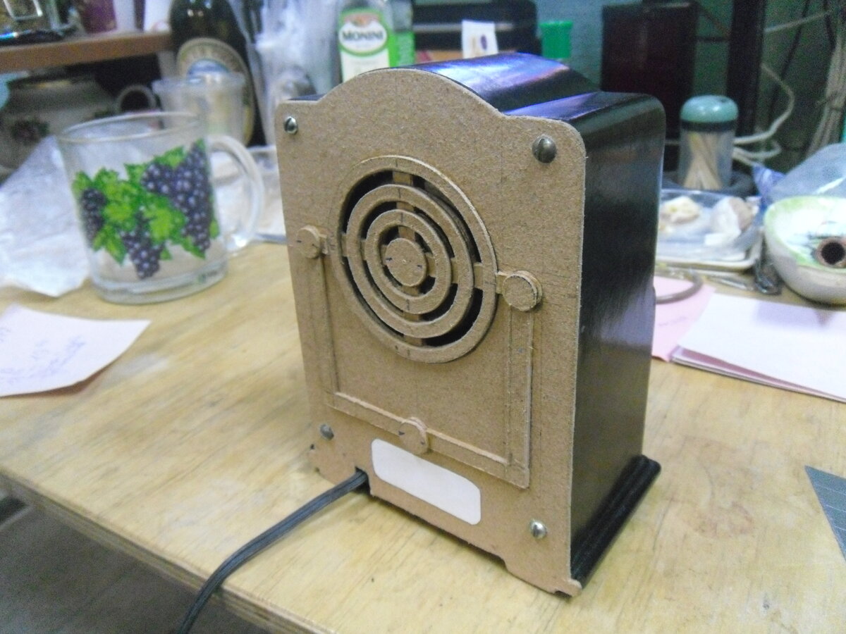

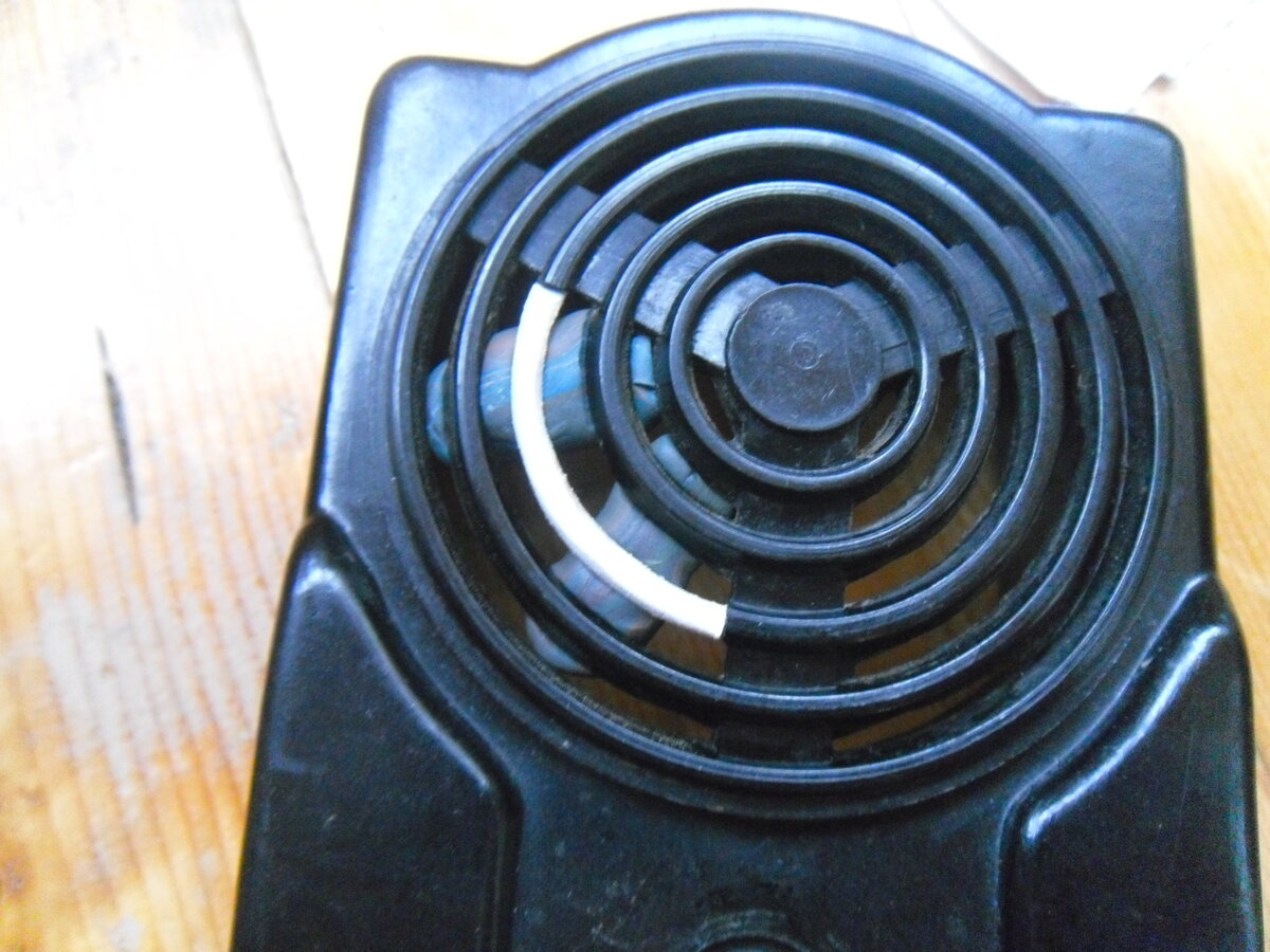

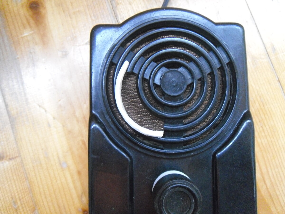

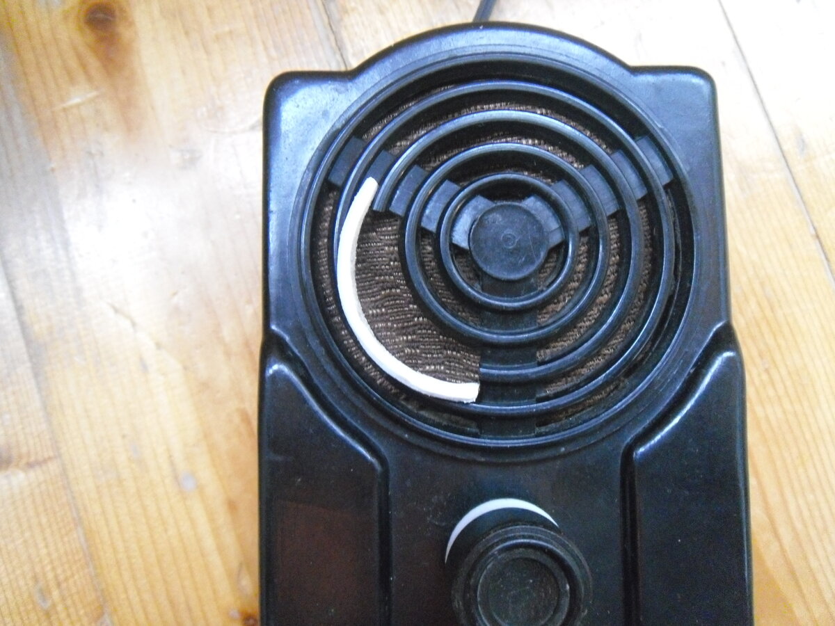

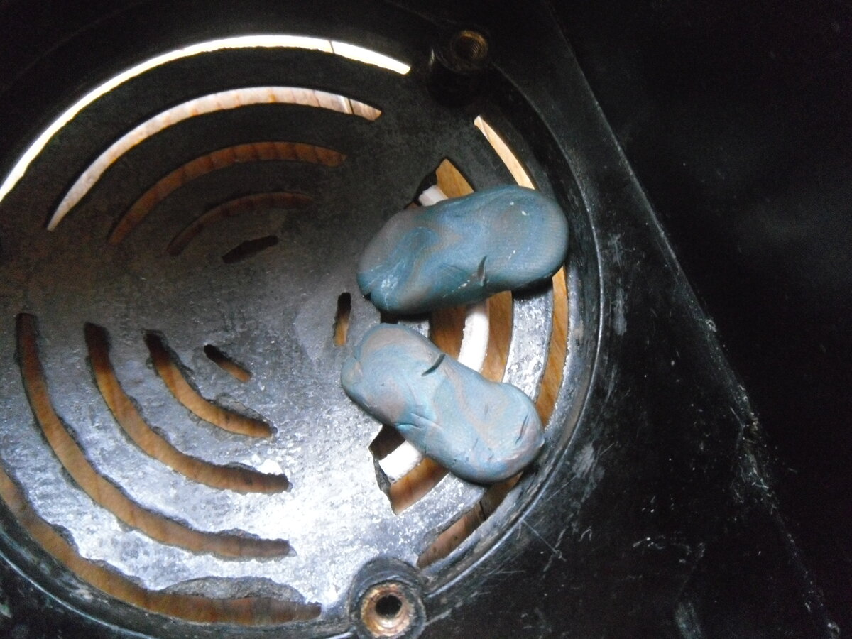

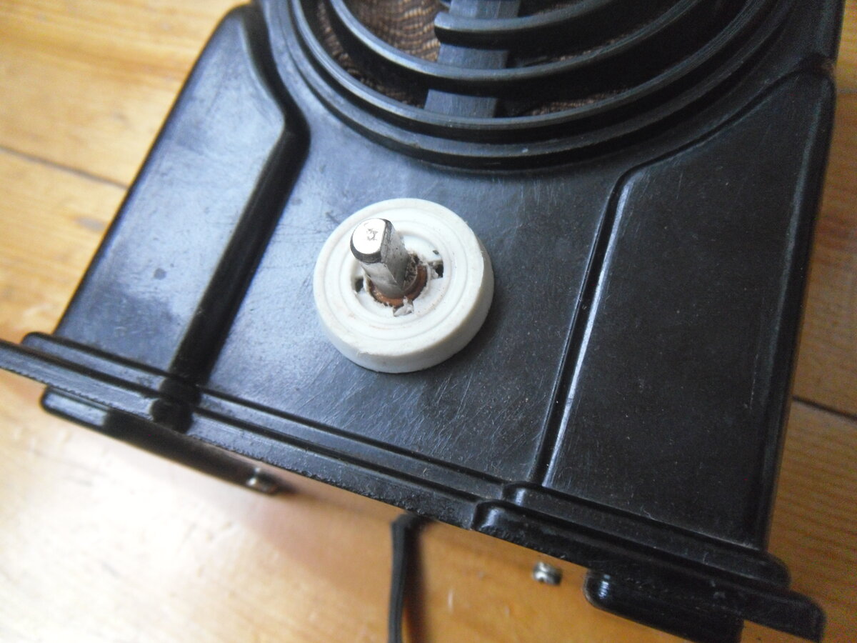

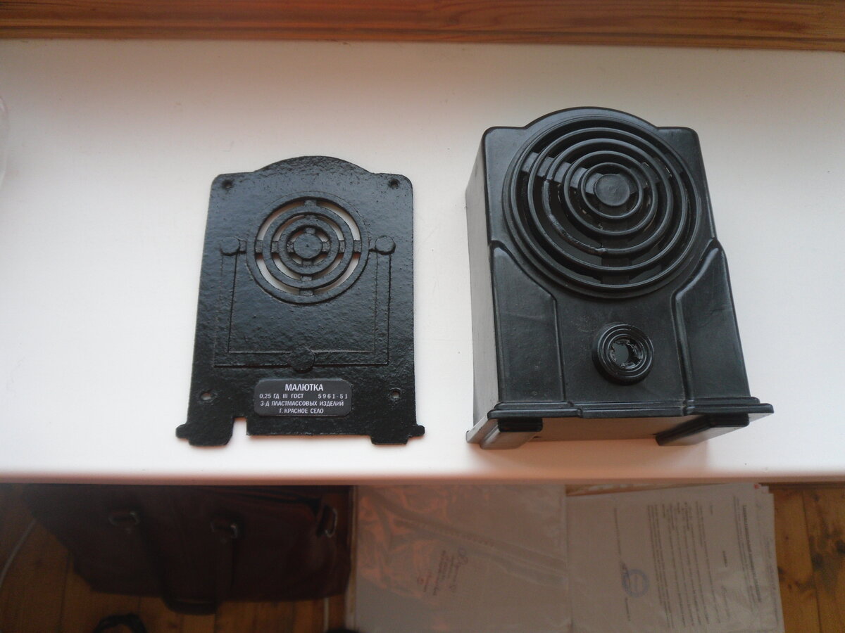

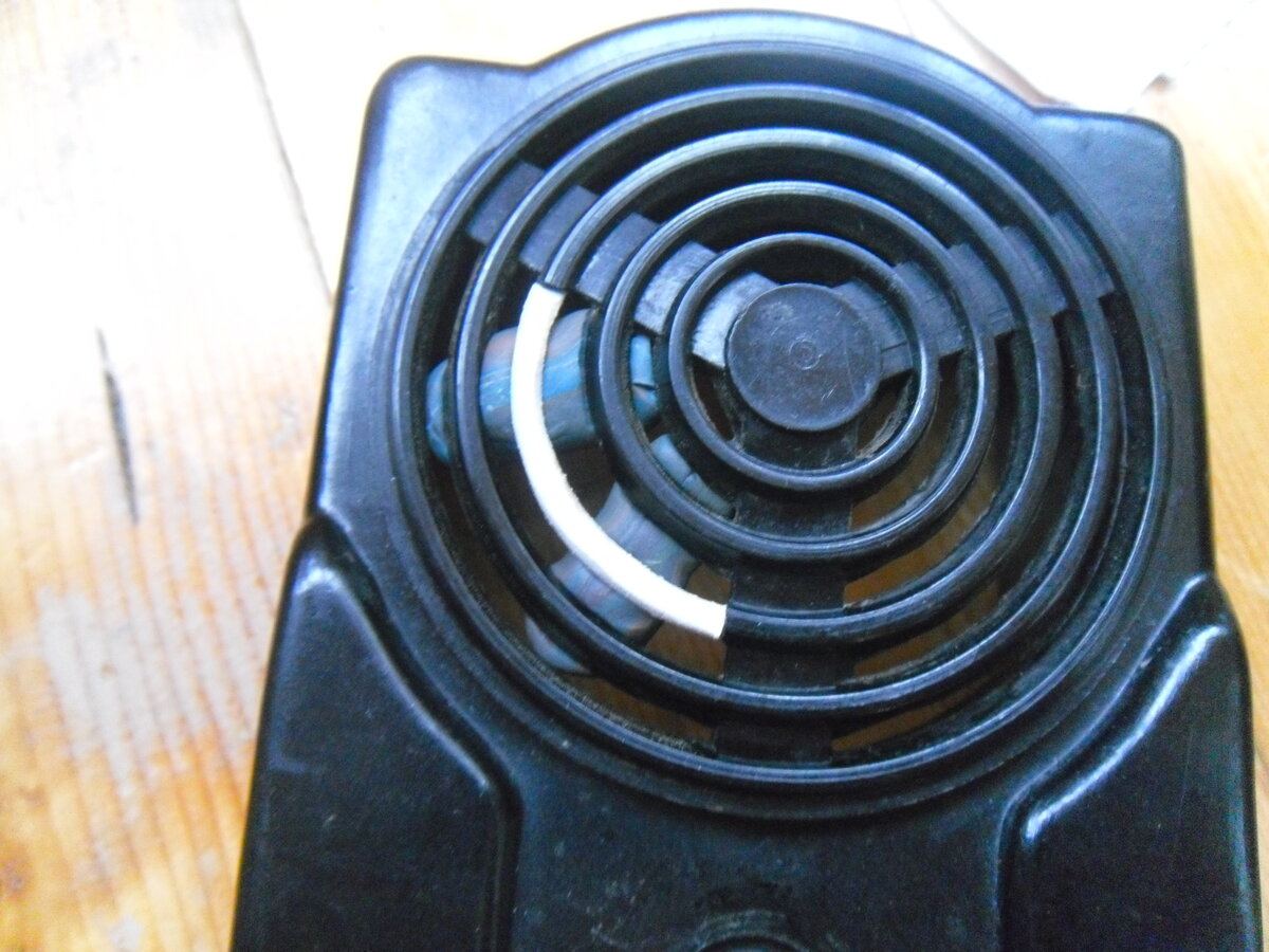

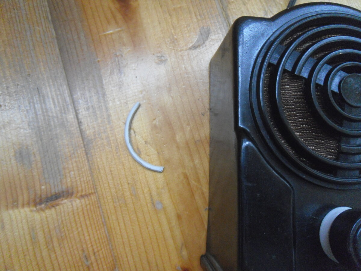

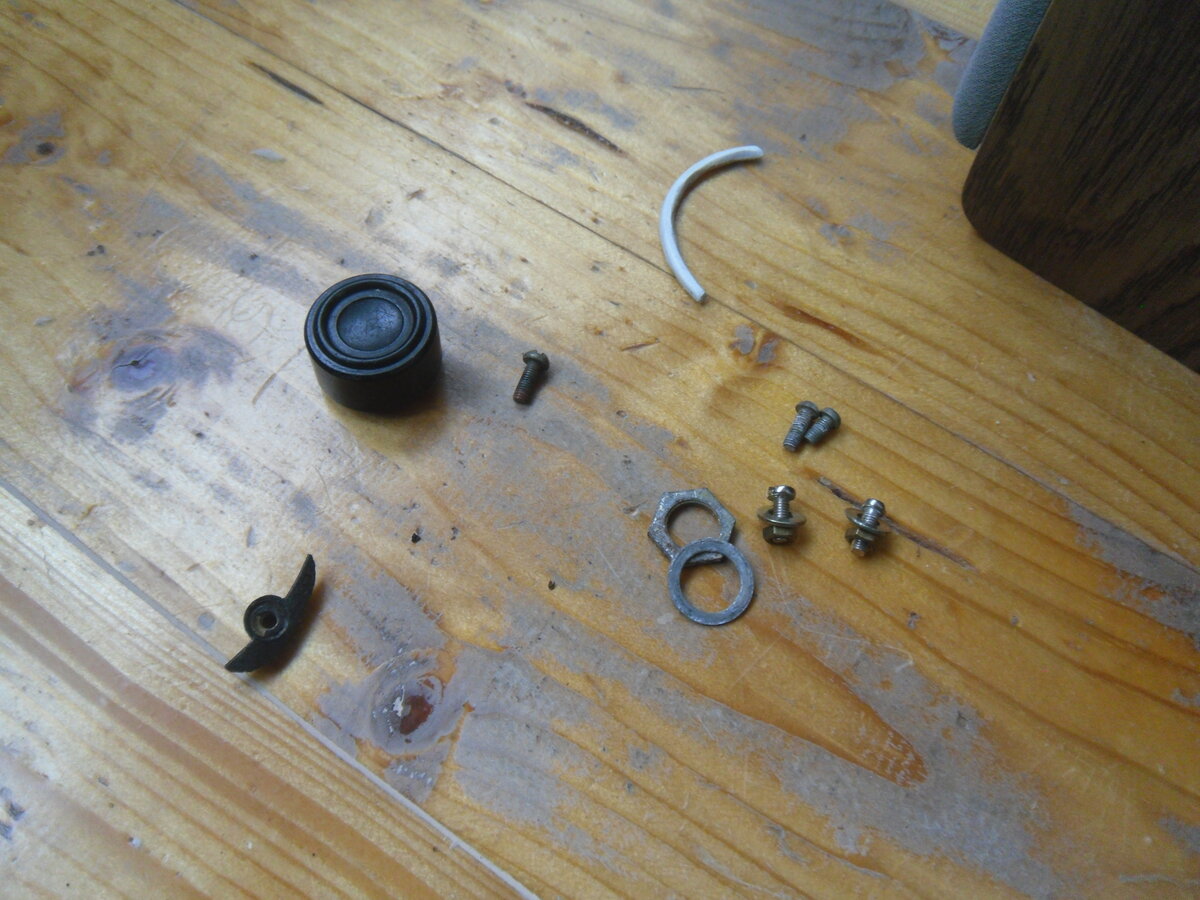

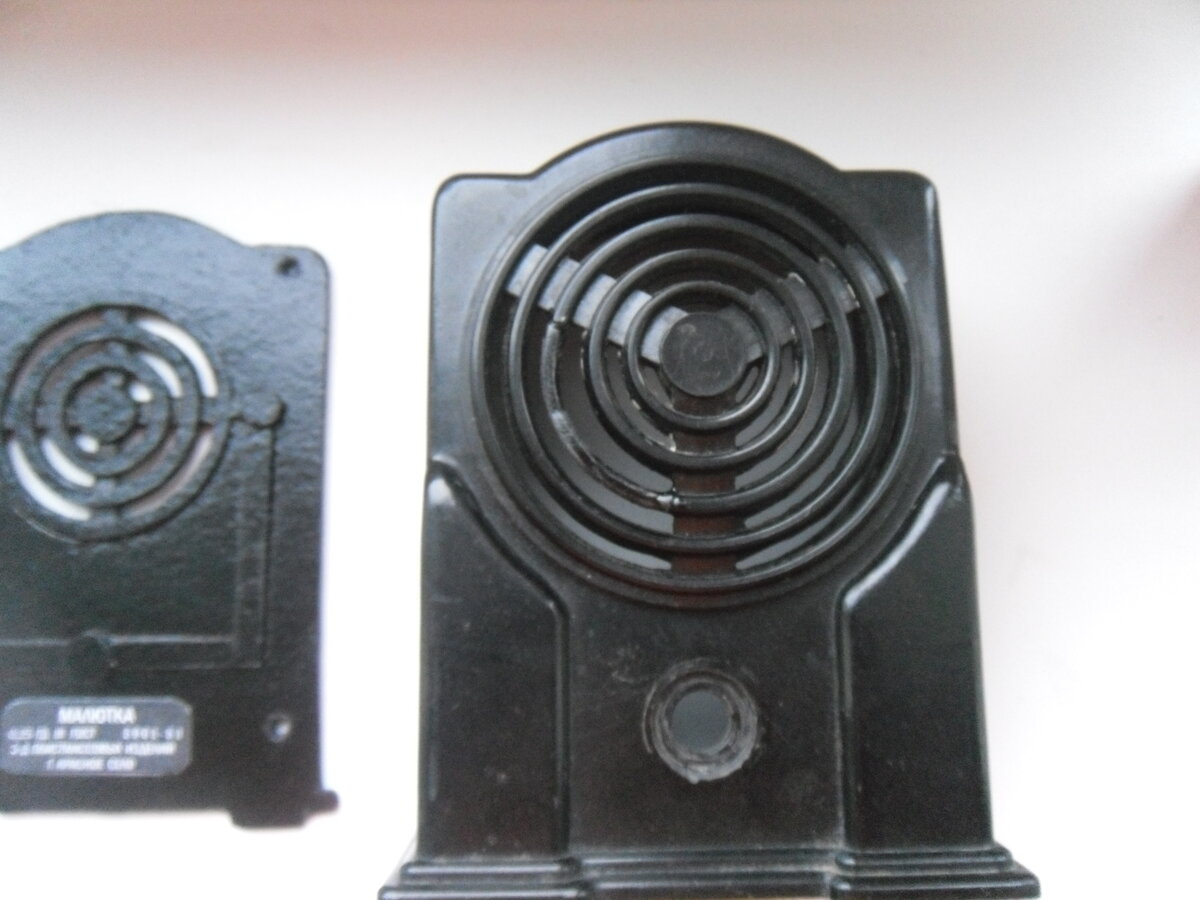

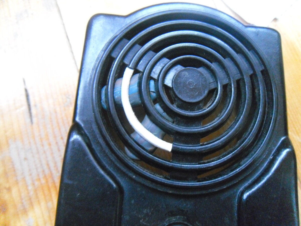

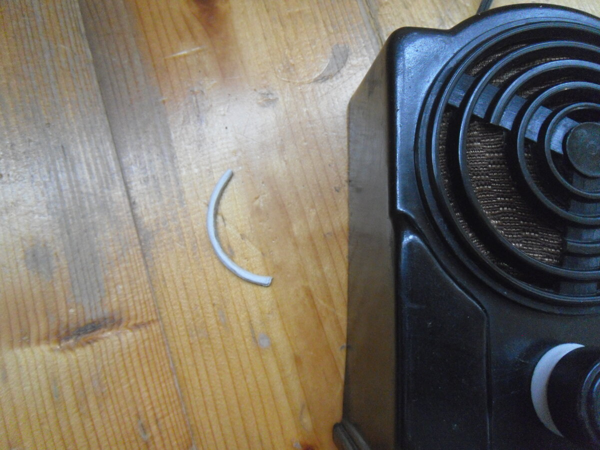

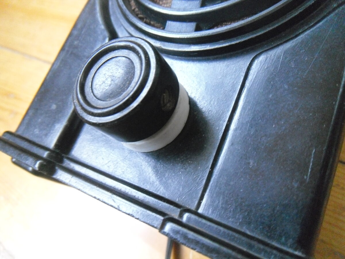

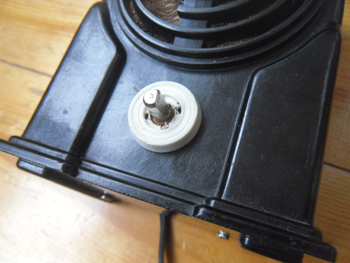

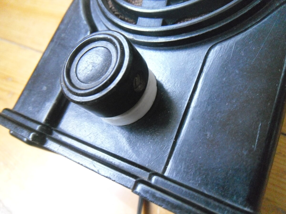

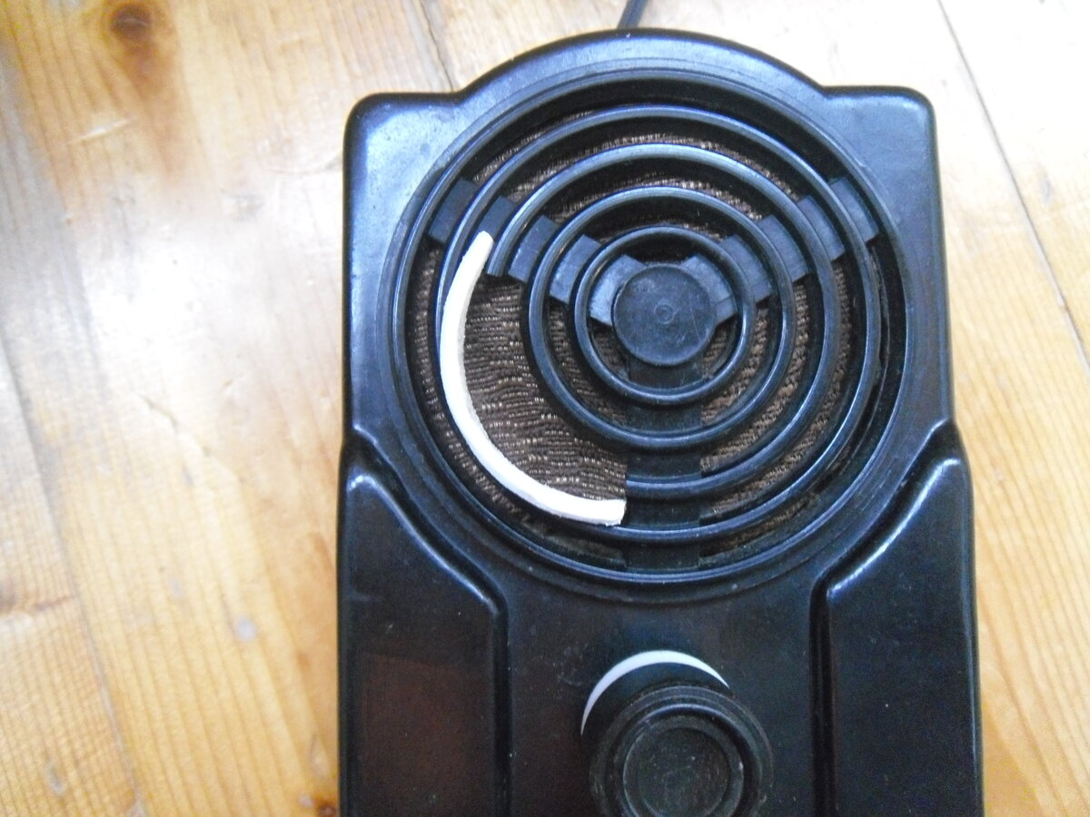

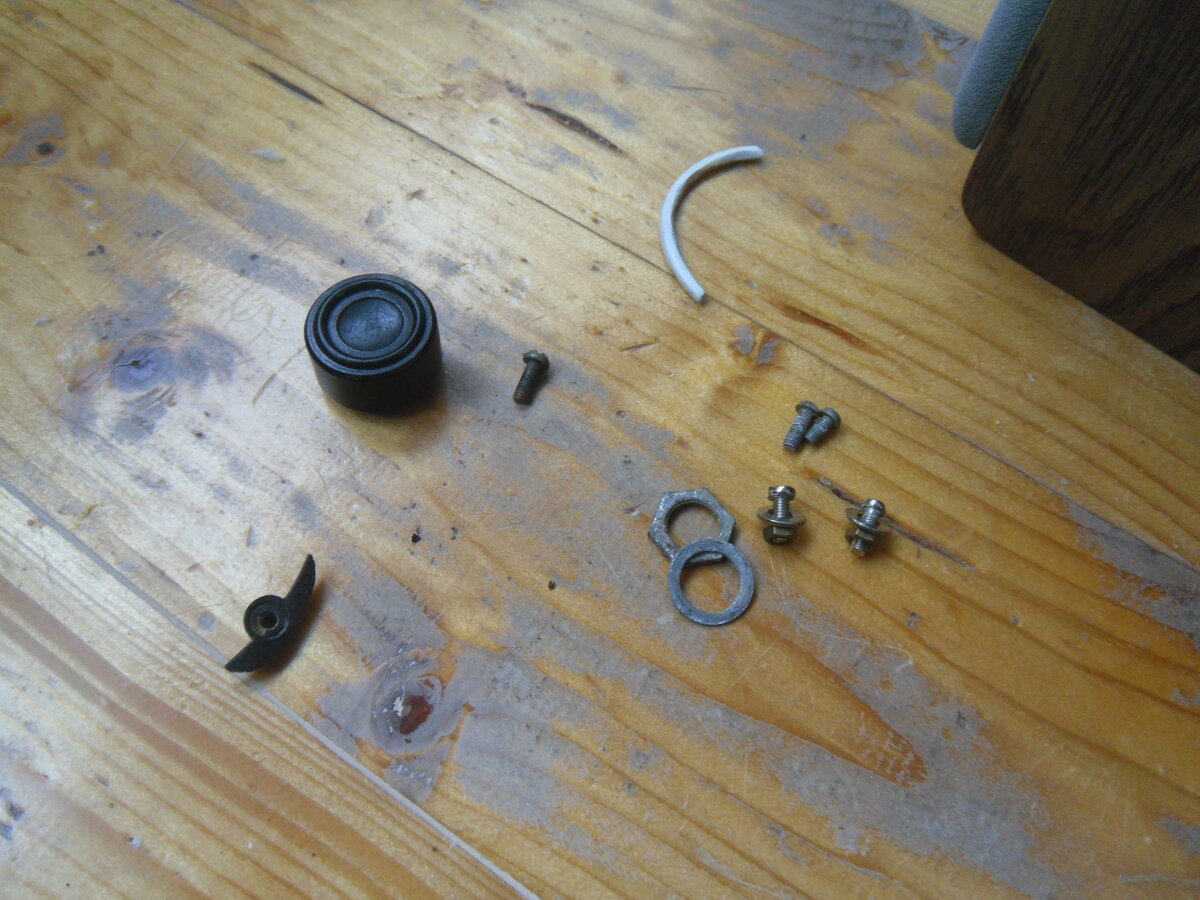

Далее последовала примерка сделанного. Подобрано декоративное кольцо между корпусом и ручкой (подошло от ножки старого блока компьютера типа "пентиум 286"😀. Отсутствующий элемент облицовки динамика вырезал ножом из куска рекламного пластика и приклеил на "эпоксидку".

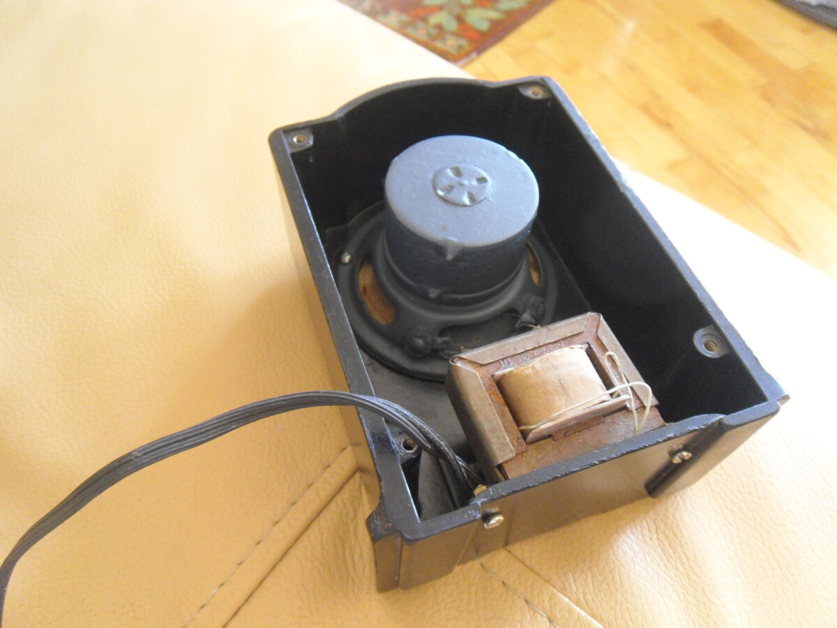

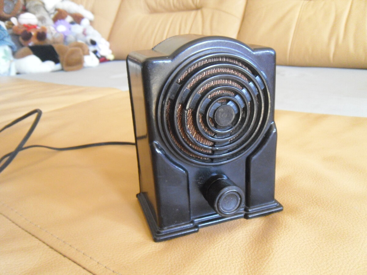

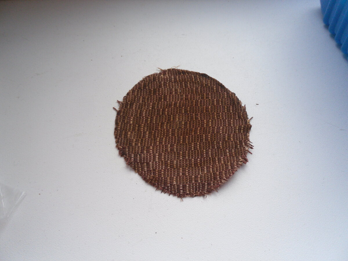

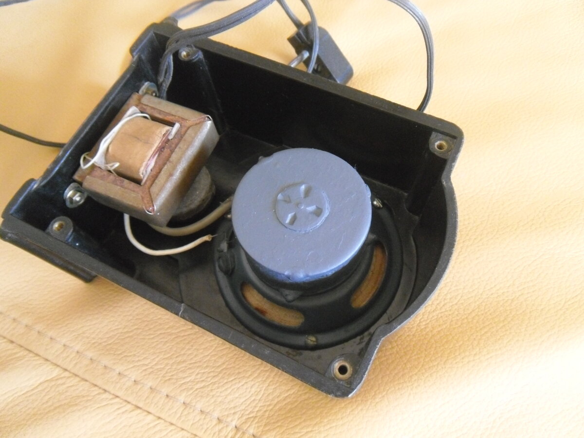

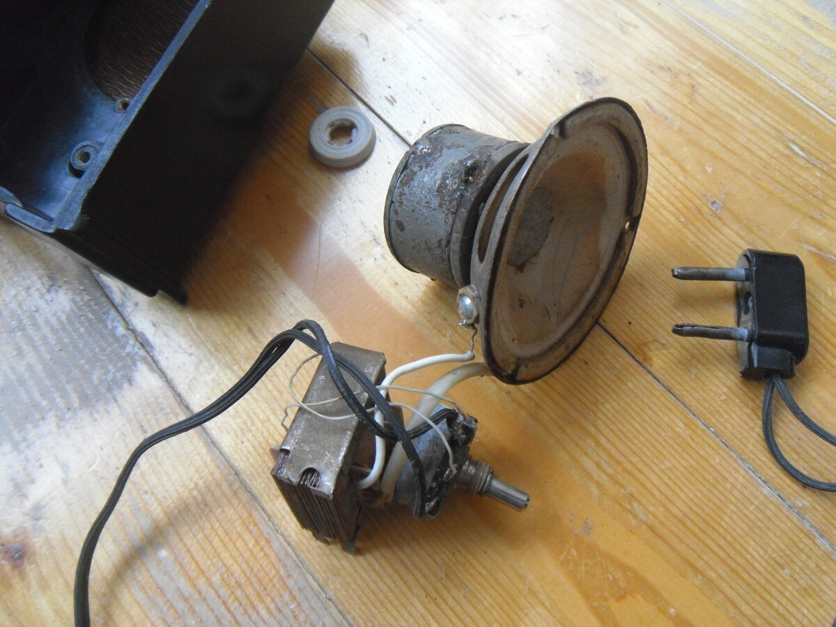

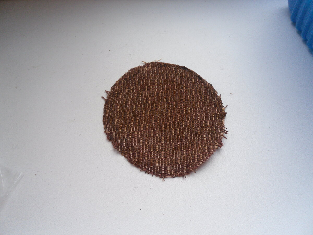

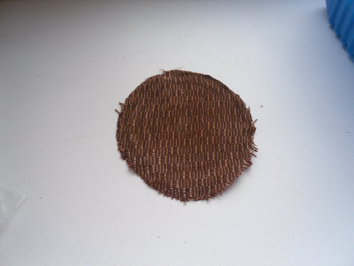

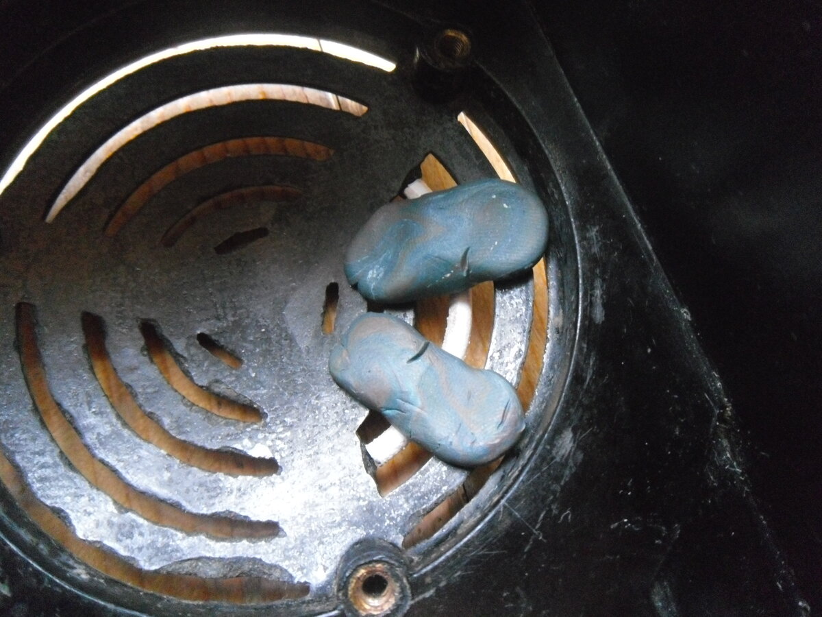

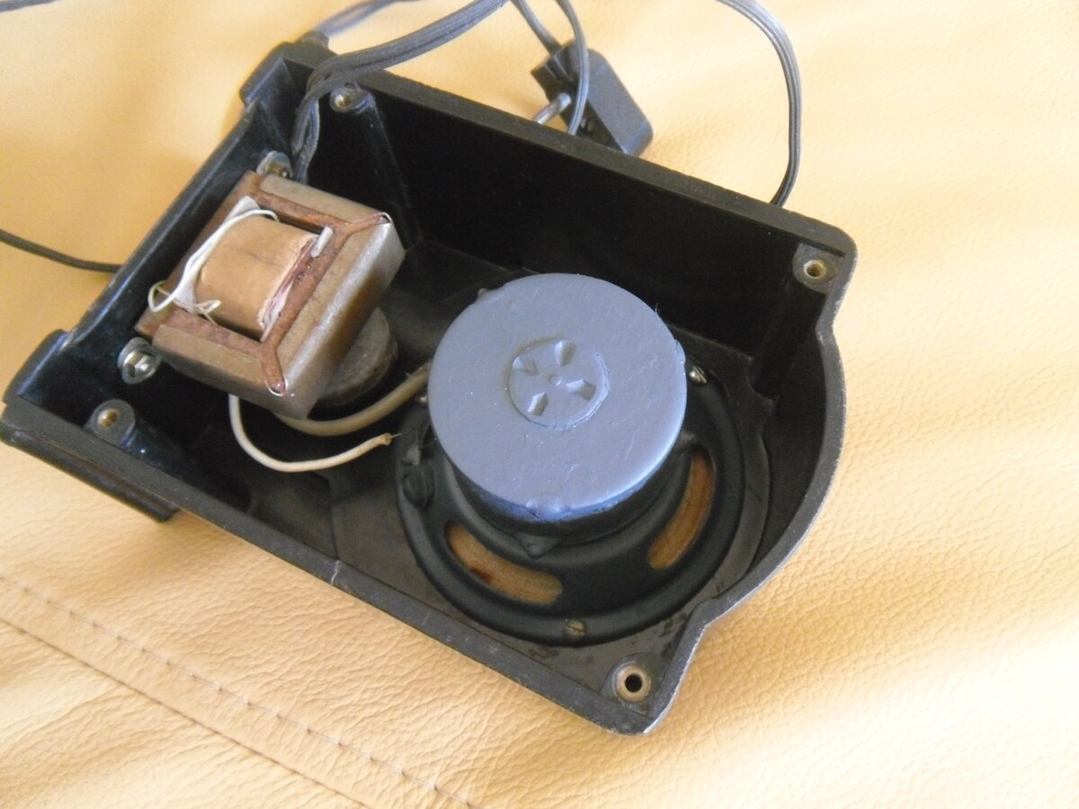

Далее постирал ткань динамика. Она стала как новая. Дефектовка шурупчиков и замена их на новые. Решил покрасить и внутреннюю сторону динамика, она немного обветшала.

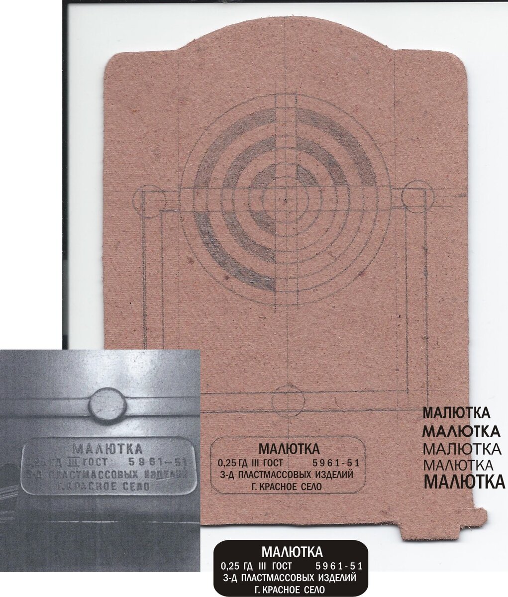

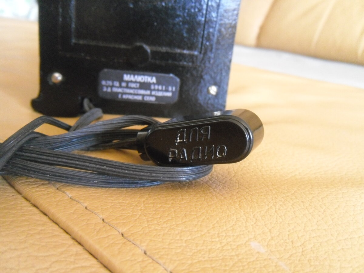

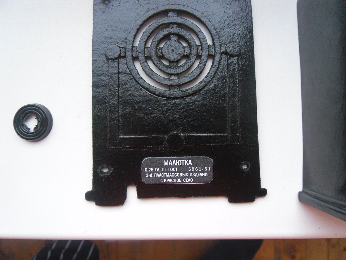

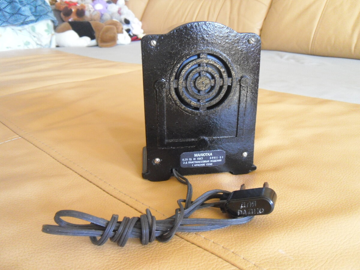

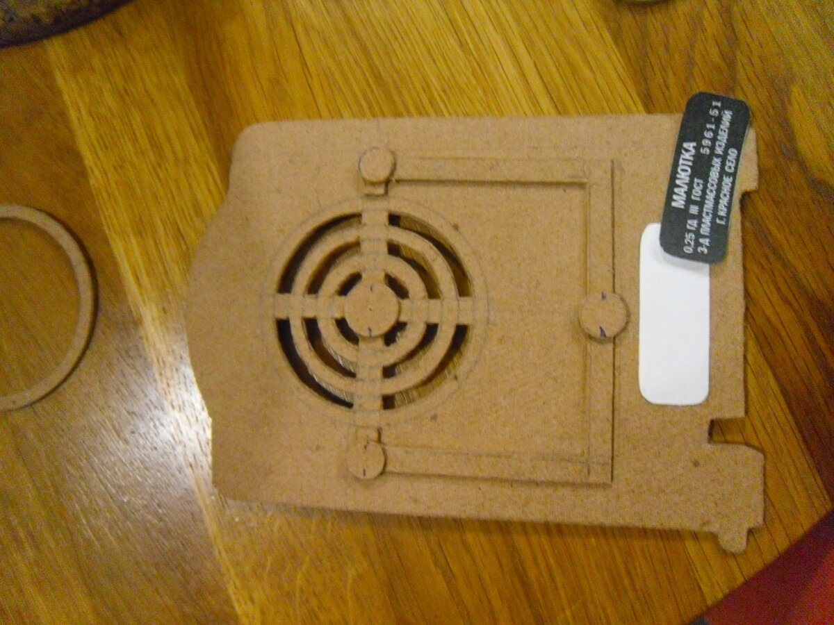

Подобрал шрифт для надписи на задней стенке.
3 231
6 392

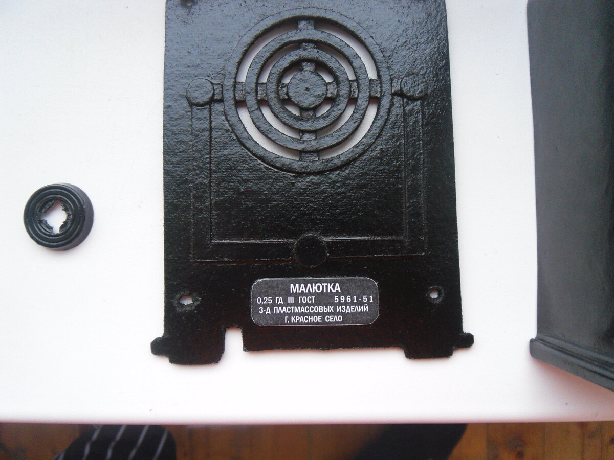

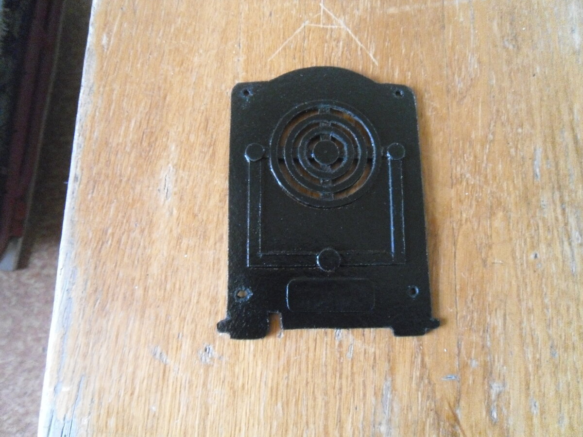

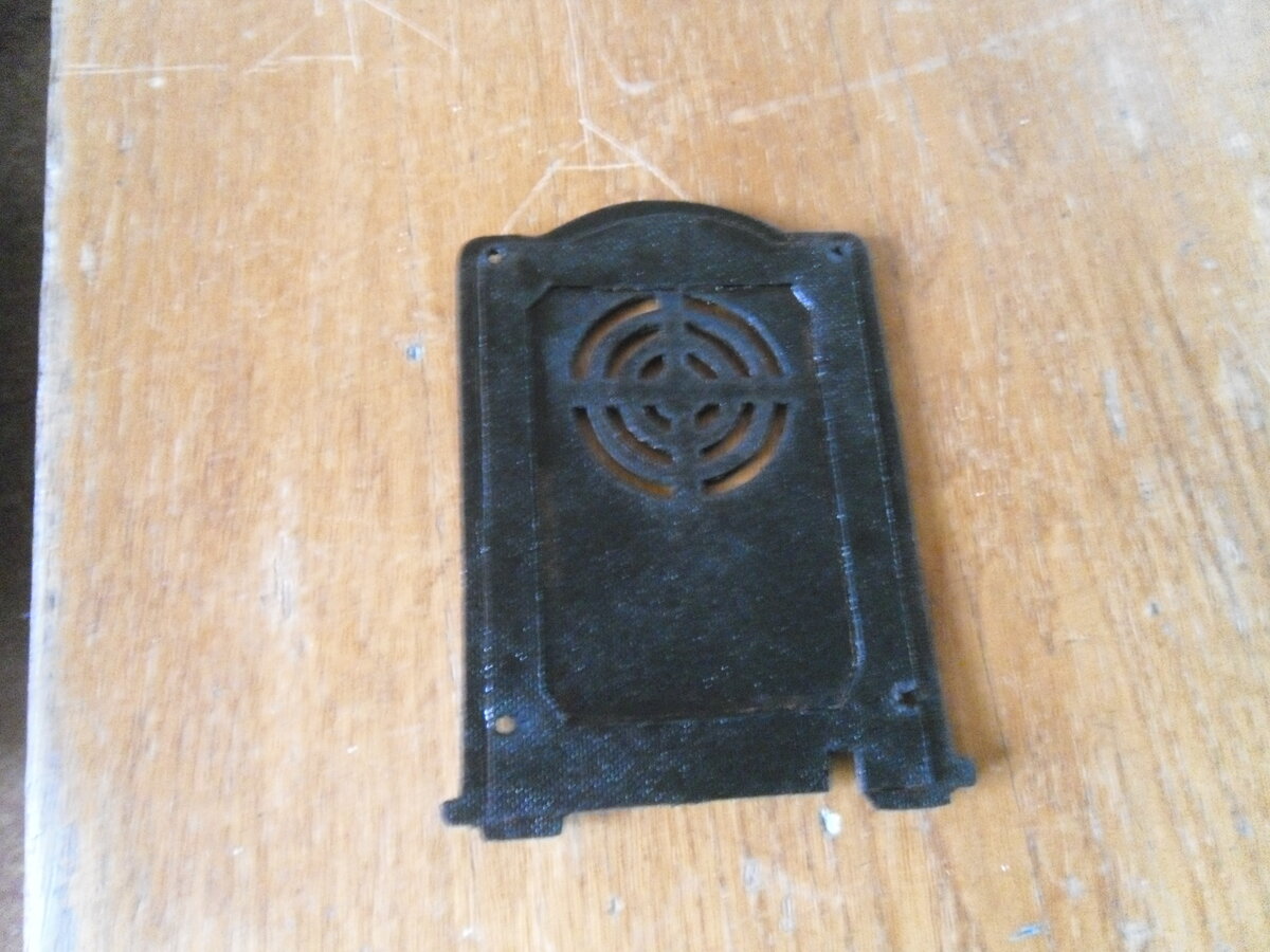

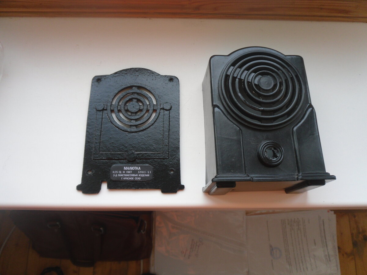

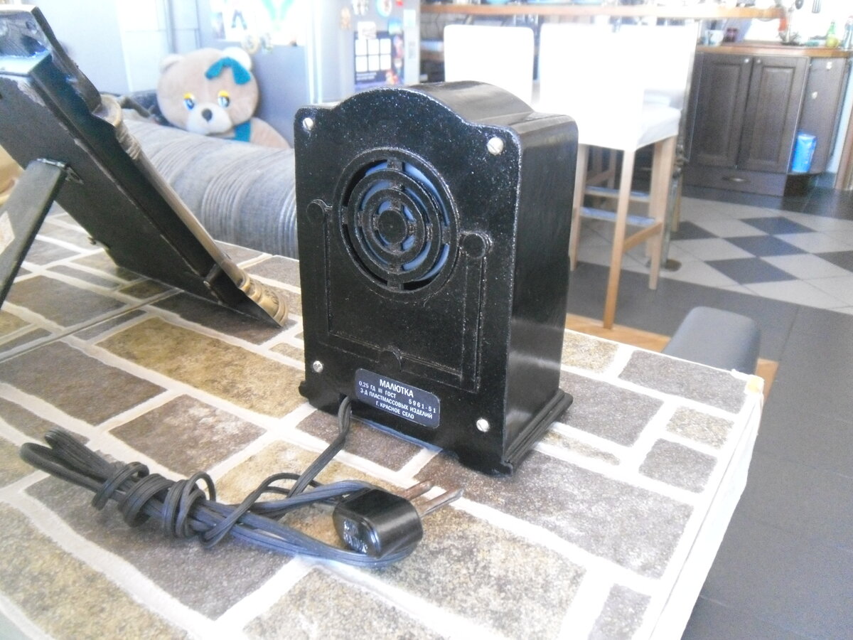

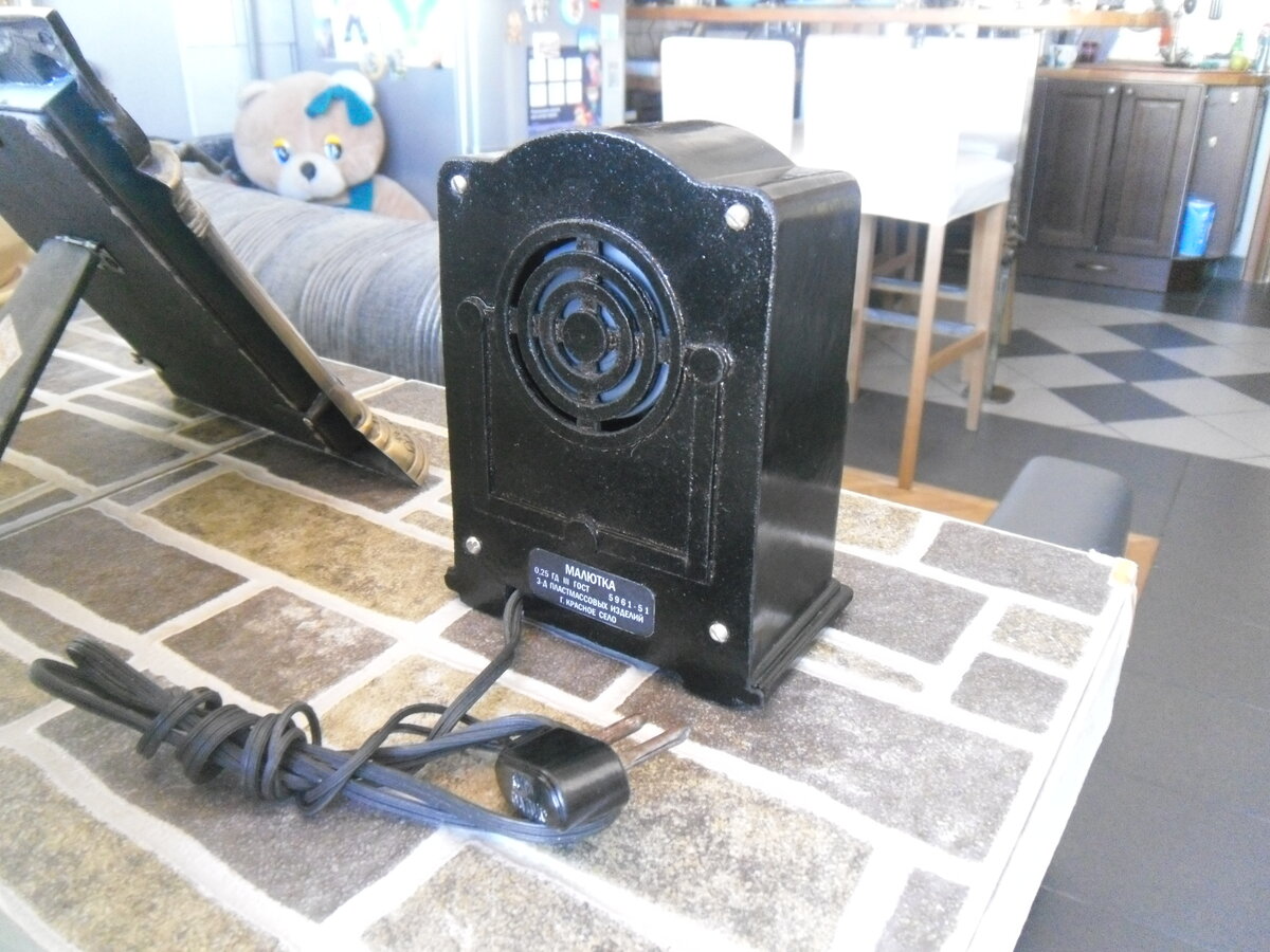

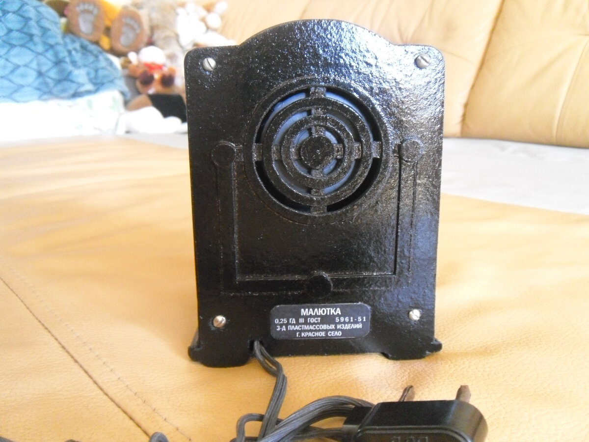

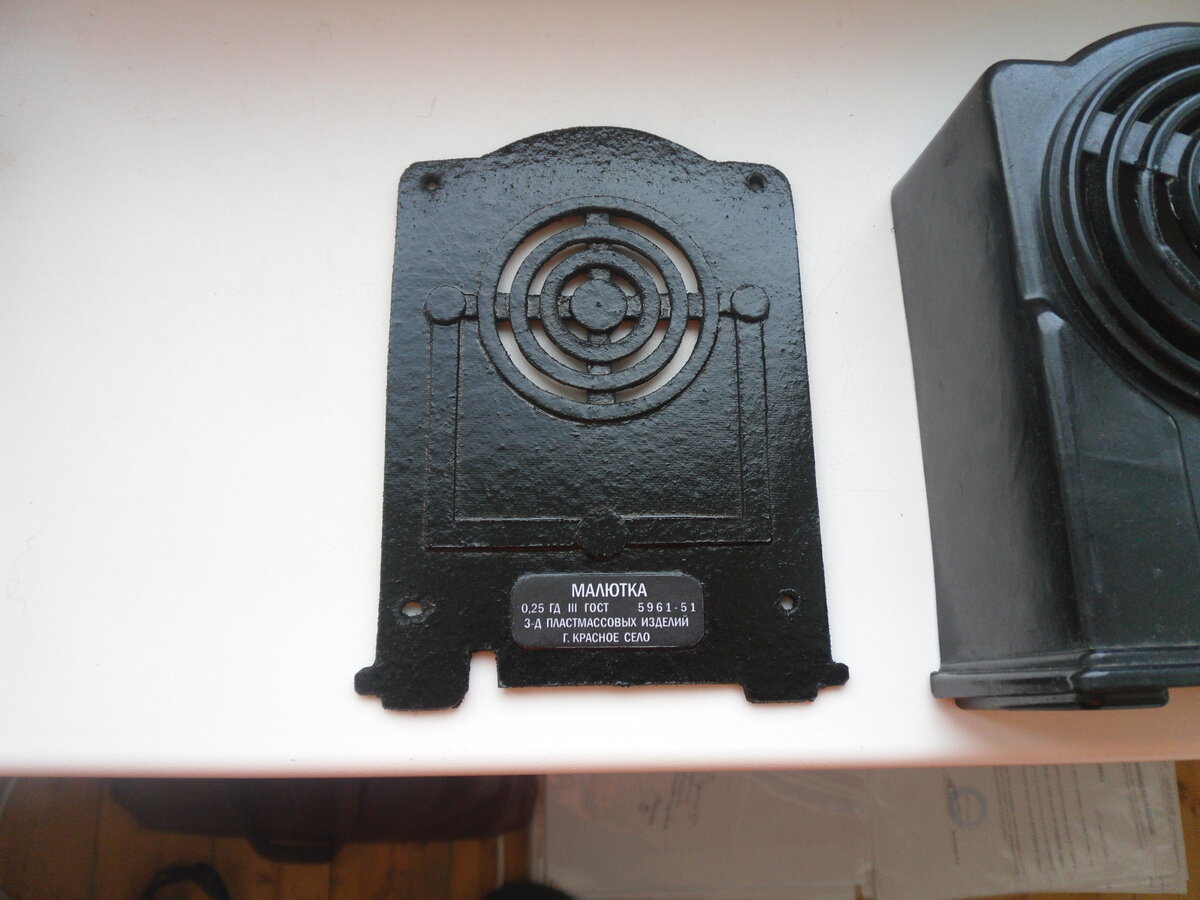

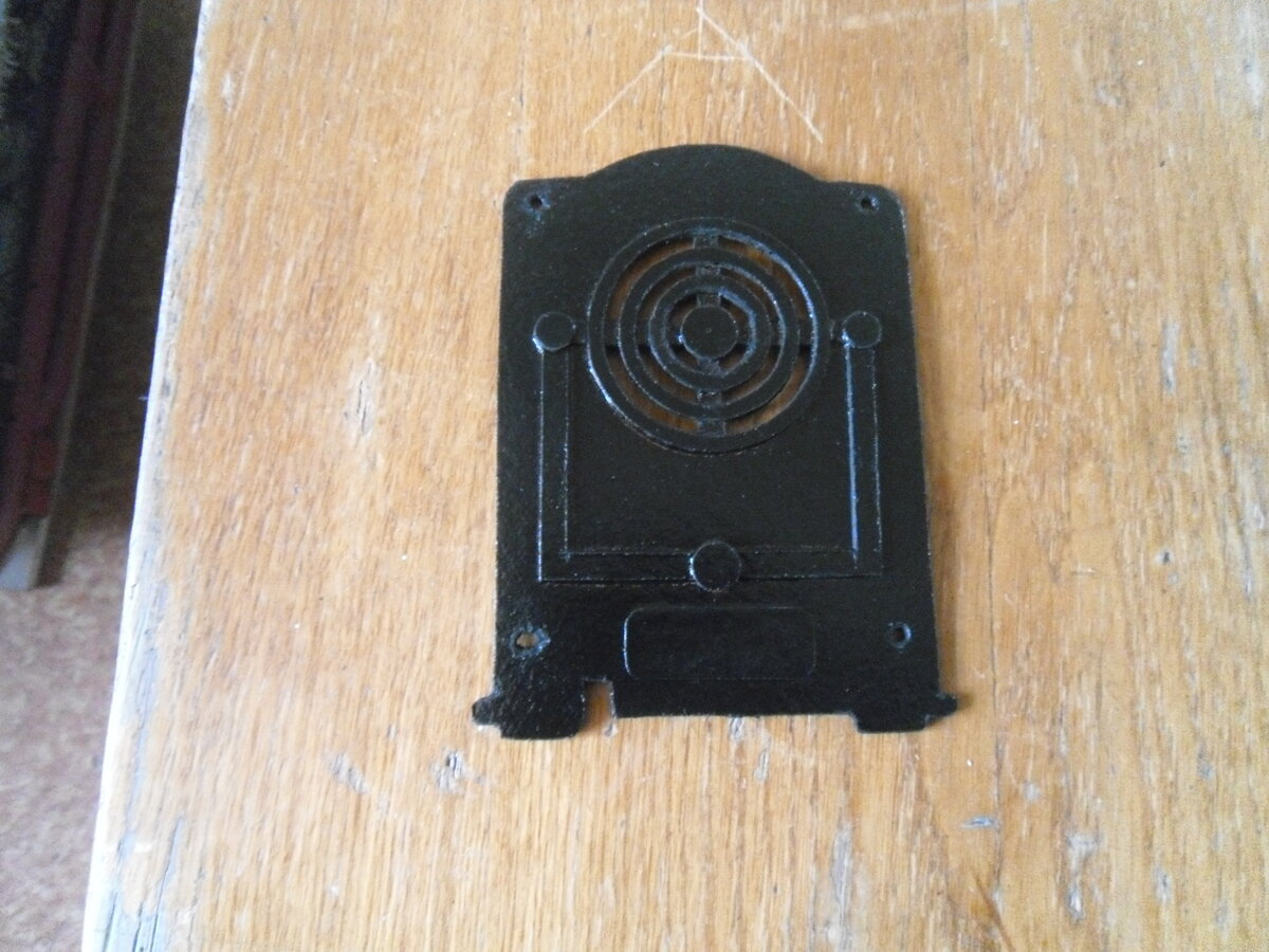

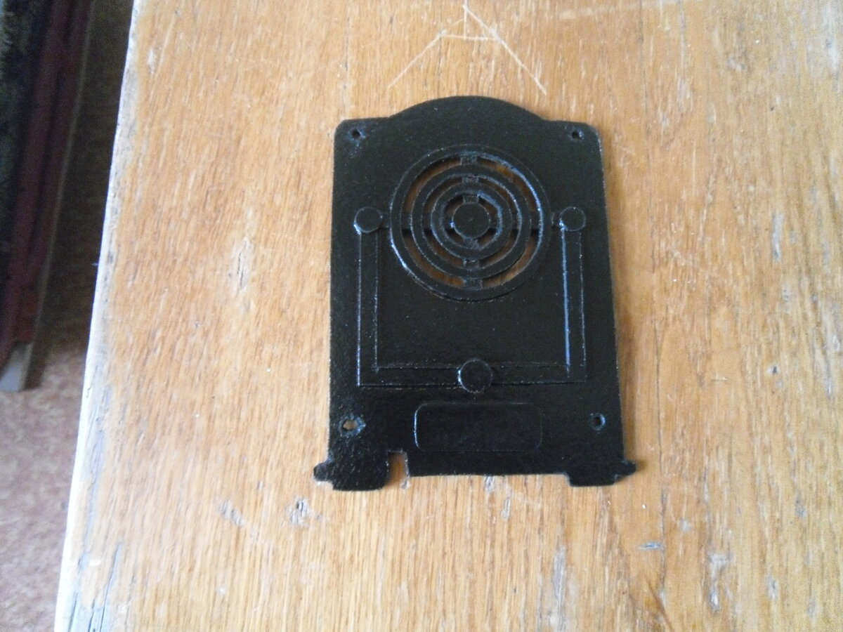

После окраски задней стенки и сделанных маленьких элементов - это стало походить на радиоточку. Впереди финальная сборка.

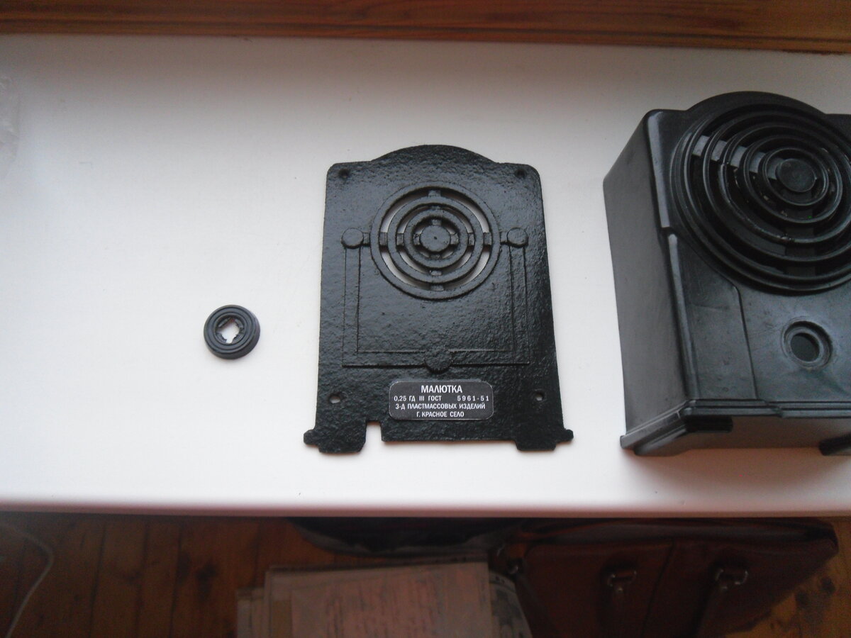

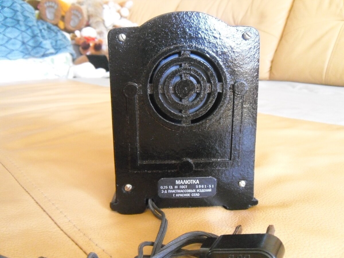

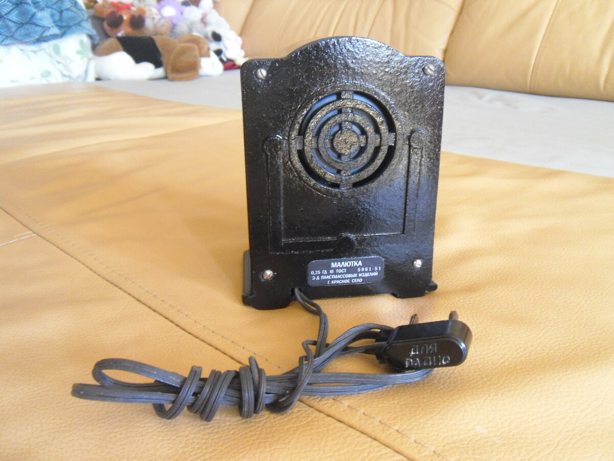

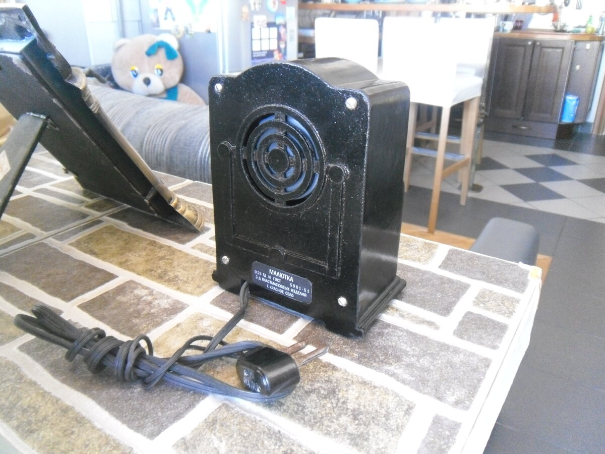

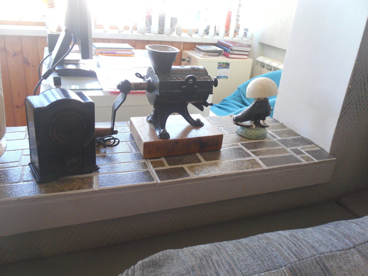

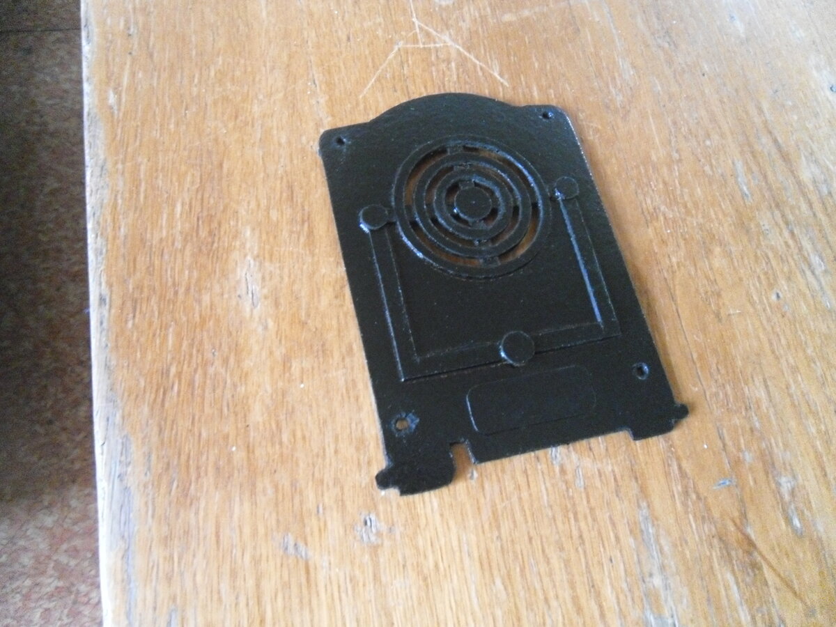

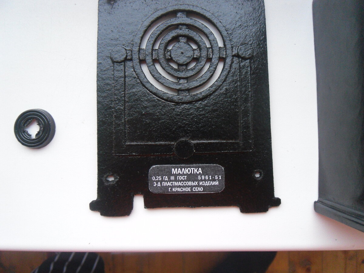

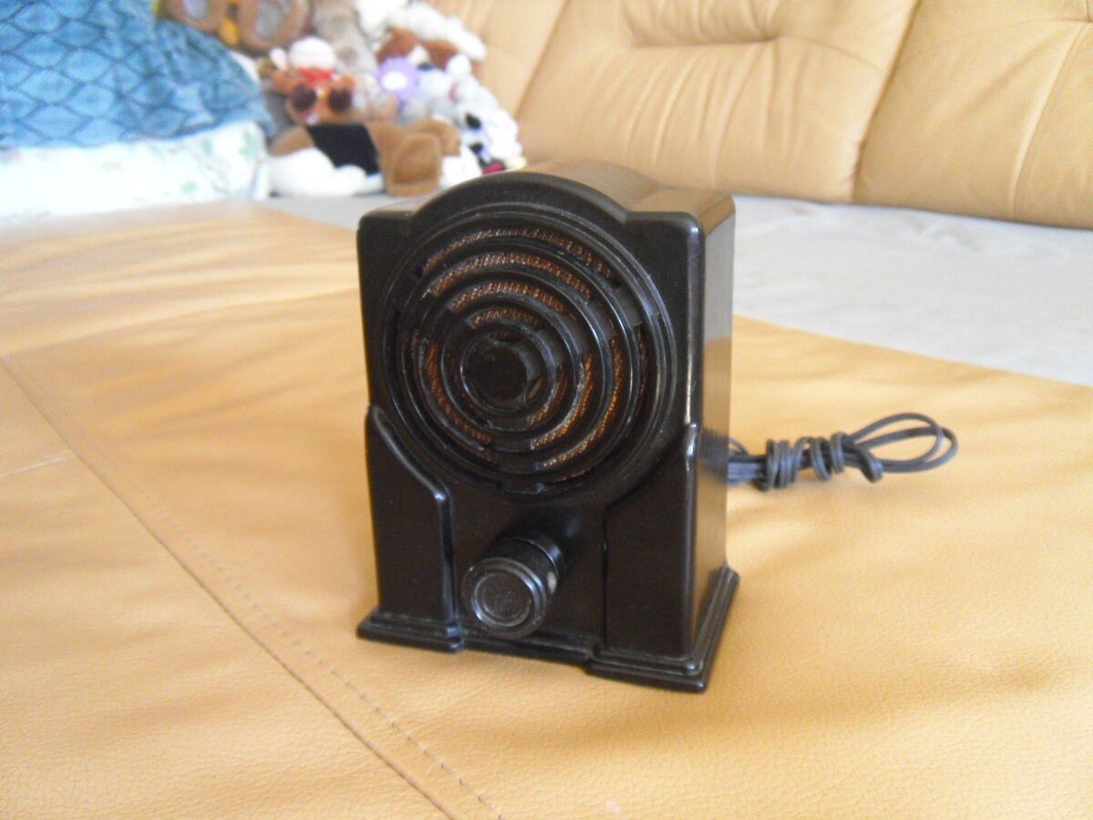

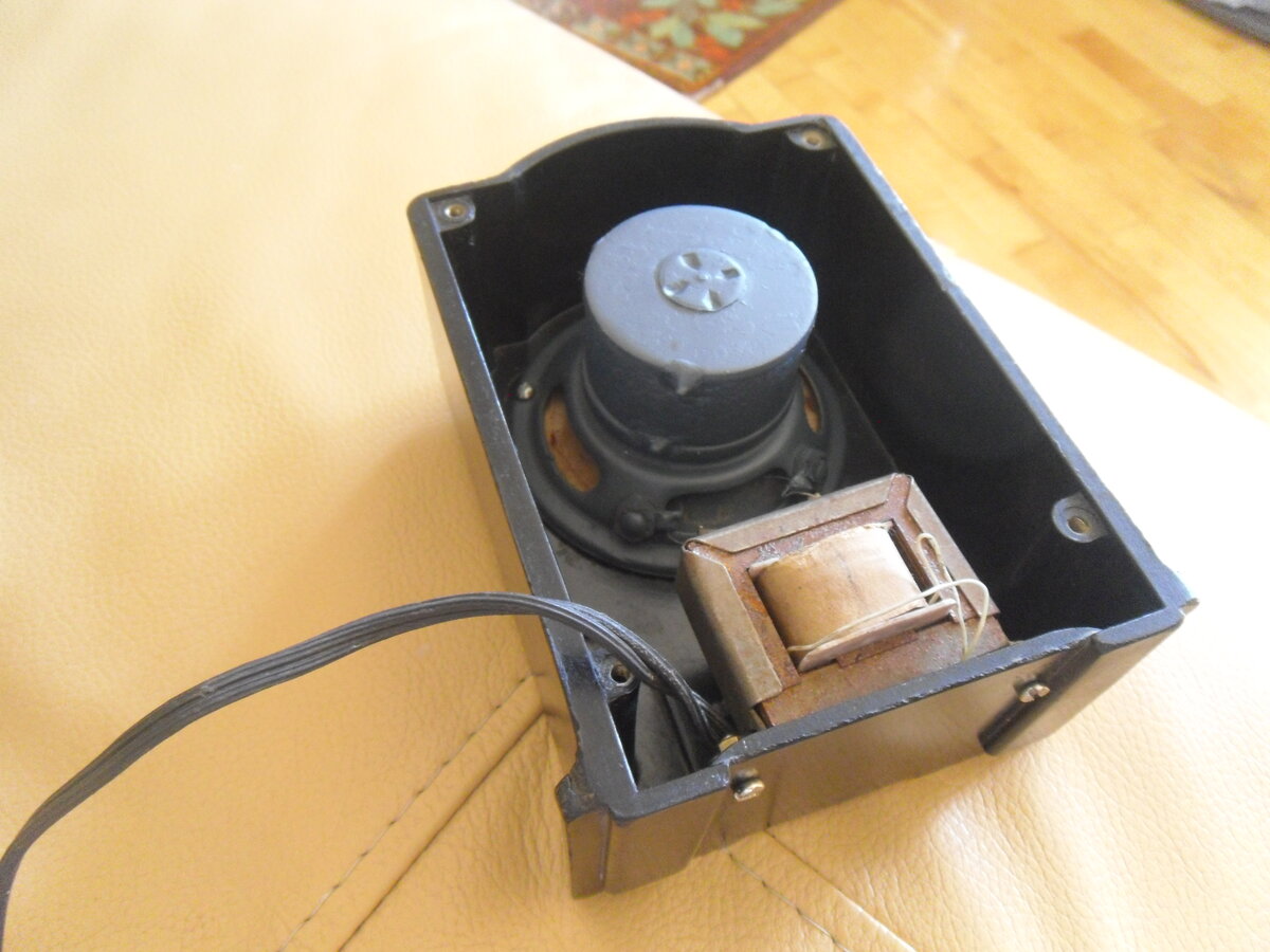

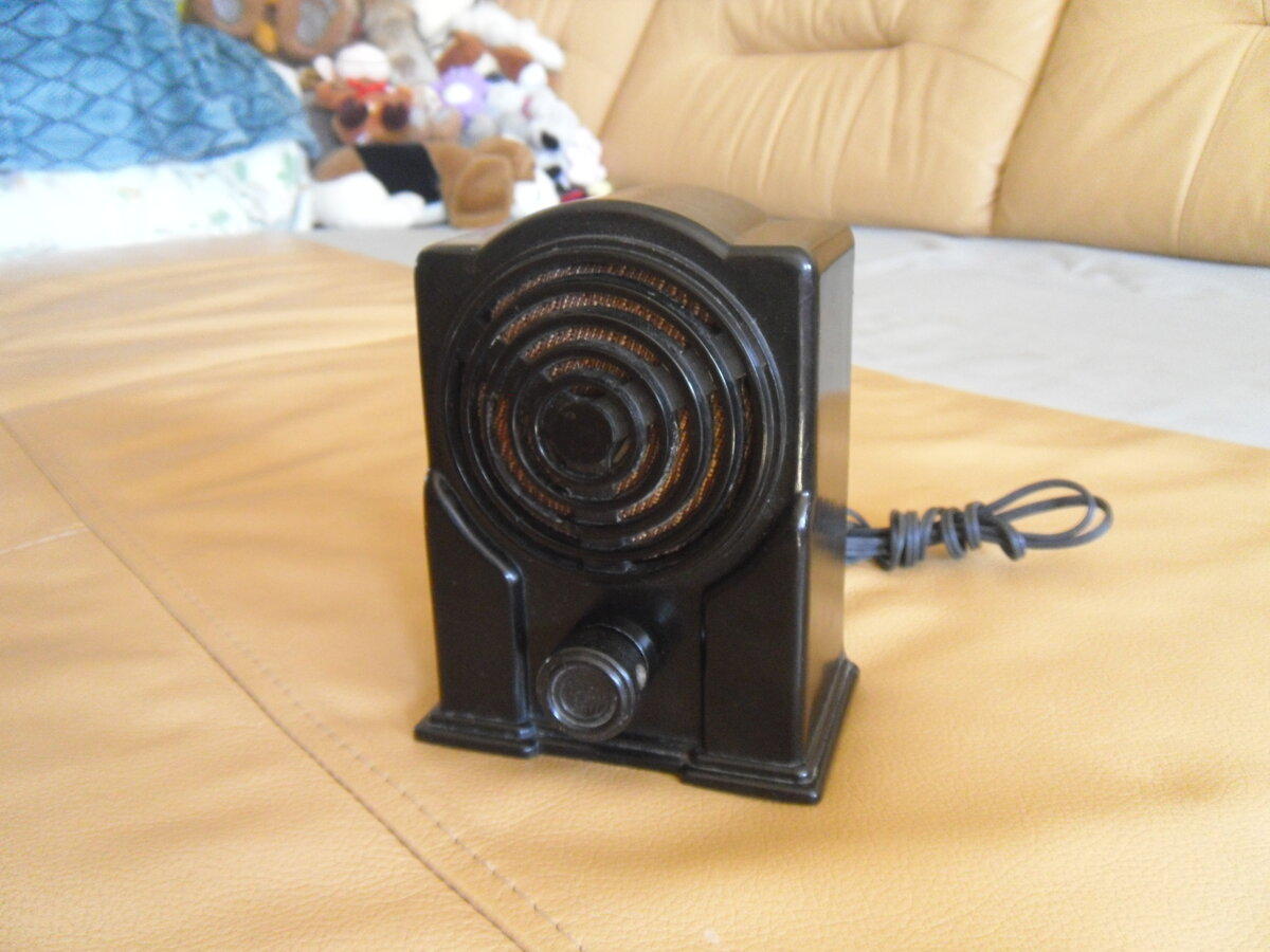

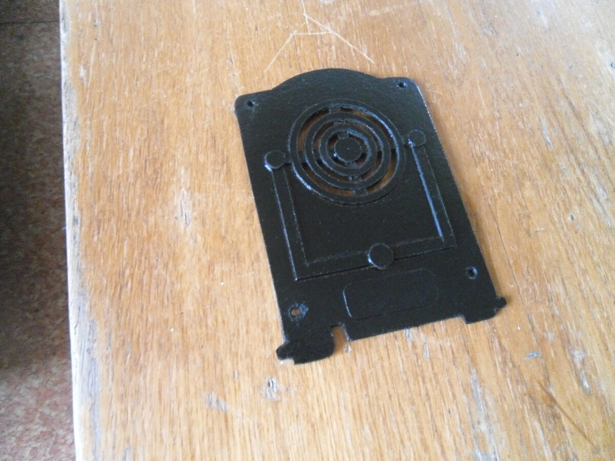

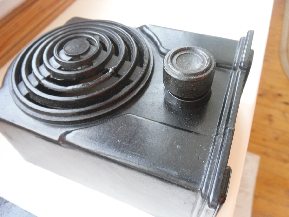

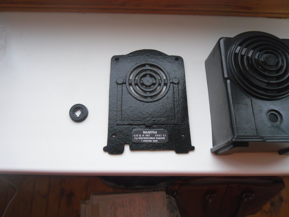

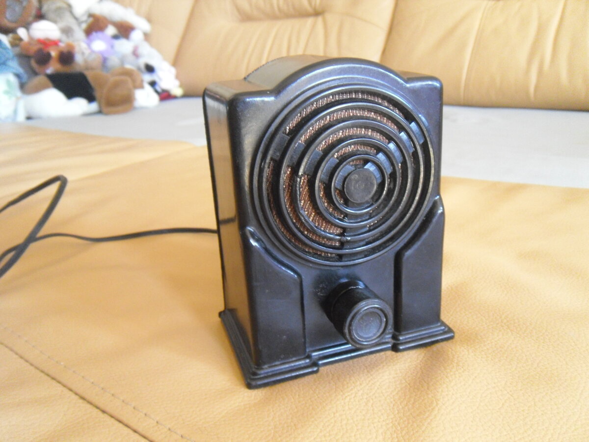

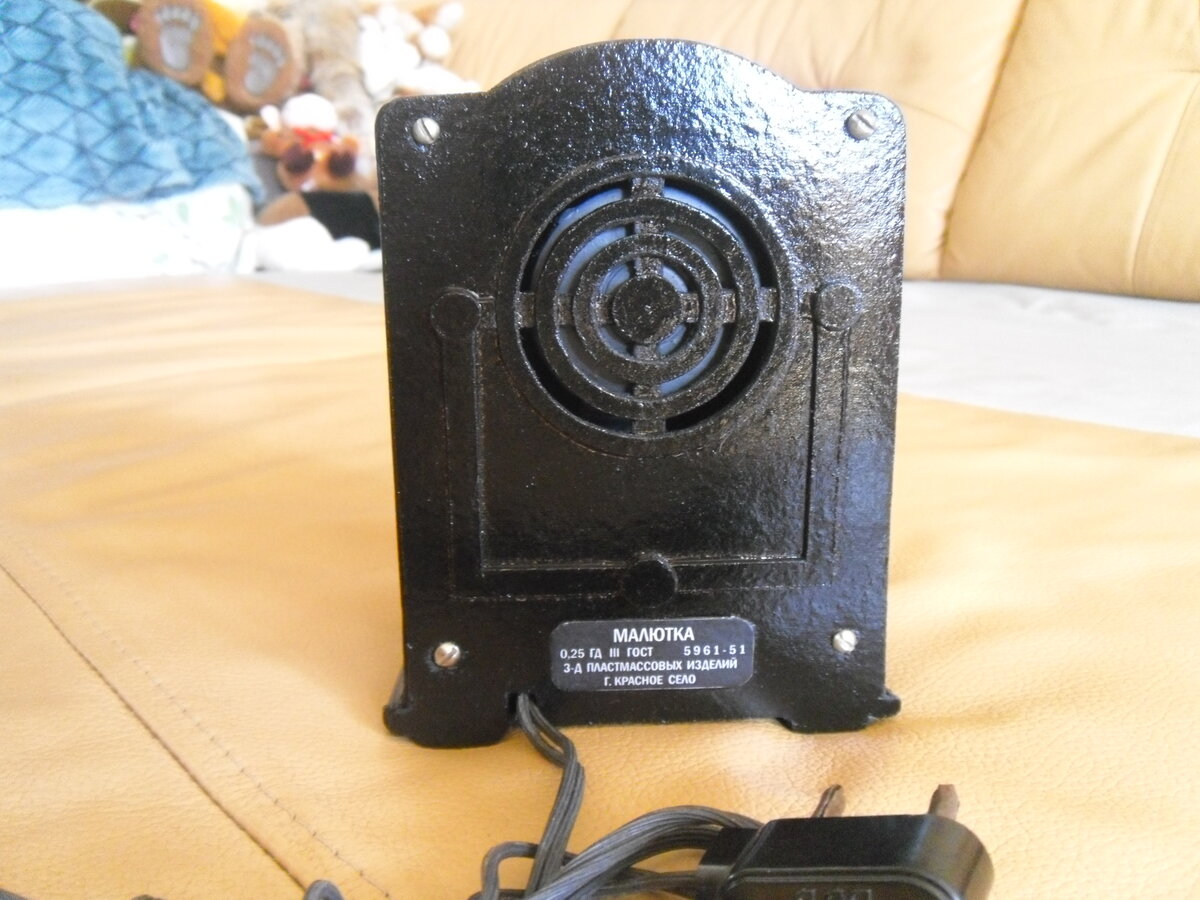

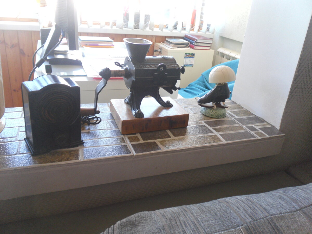

Сегодня собрал окончательно "Малютку". Ржавый динамик немного ошкурил и прокрасил. Страшненькие болтики поменял. Вид вроде неплохой. Оставлю в "домашней коллекции". Для "гаражной коллекции" - слишком шикарно ;)
Прошу сильно не пинать меня за простую работу, это повторяюсь, не "комплексная реставрация", а просто восстановление в силу своих сил и возможностей интересной советской радиоточки.
