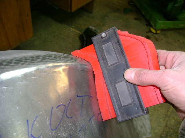

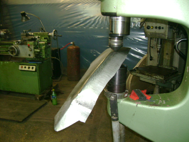

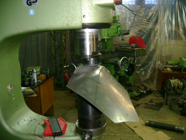

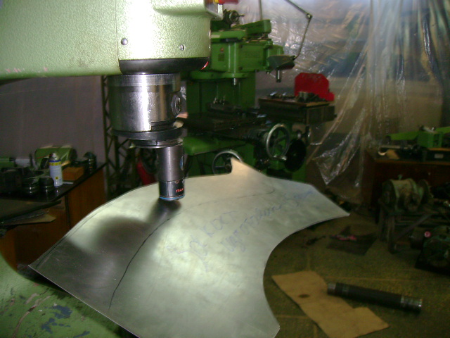

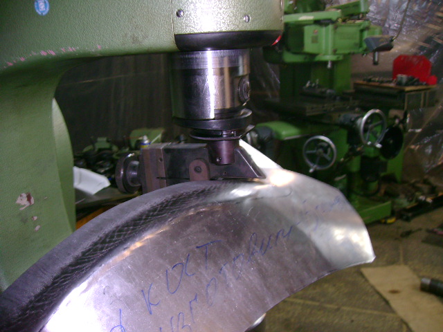

И опять закаты.Решение изгатовить пришло на фоне выше сказаного .затрата времени 45 минут полноценный закат 120-180 минут
Алексий
13.01.2010
6
60
вопщем изготовление реально

Дмитрий загруженность такова выпустить серию нет сил . хотя аборудование позволяет есть пресса 250т 60т и станки для изготовления прессформ.А по формам заката есть болие доступные техналогии ни мения десятка в гаражных условиях несложно изгатовить. рой в англоязычных сайтах.

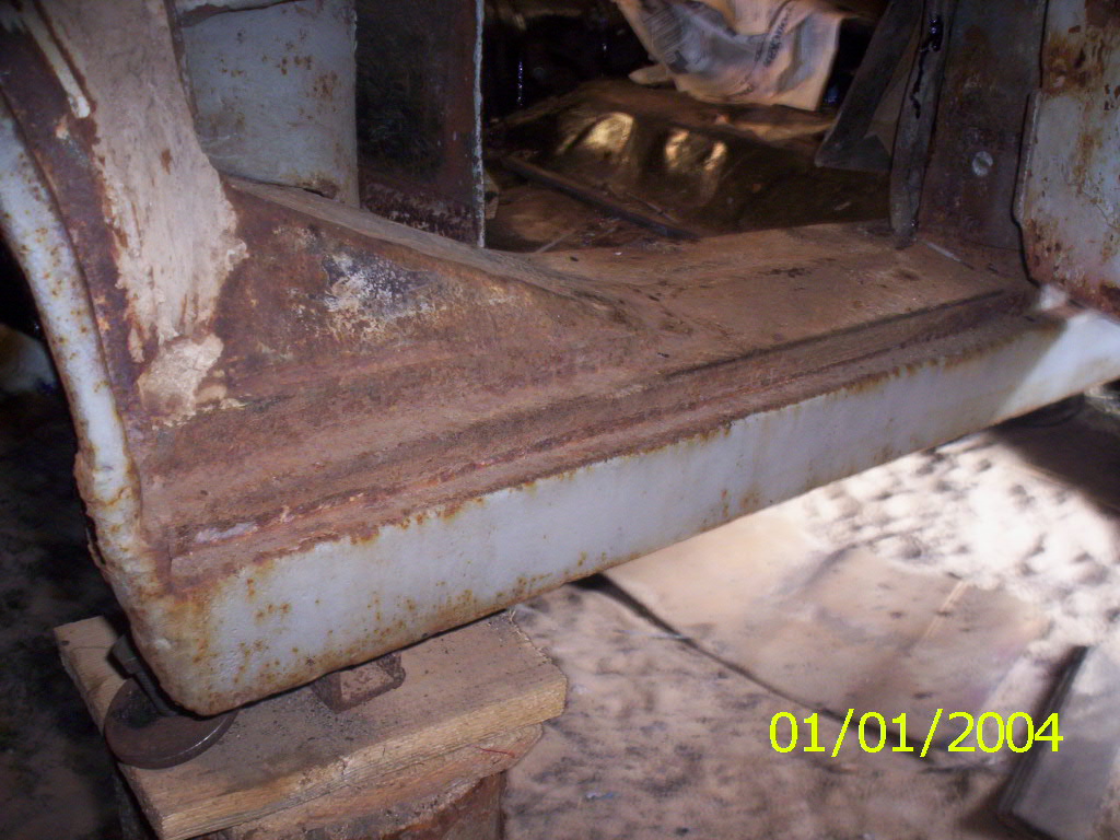

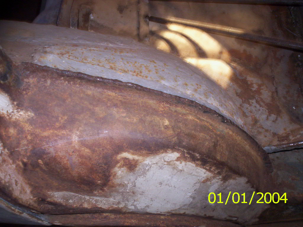

реставрация кузова .Заказчик получает голое некрашенное .Но конечная цель выпуск кузовных деталей по доступным ценам чтобы небыло вопроса типа как поставить на М20 ланжерон от ГАЗ 21 а страшнее начали латать силовой элемент. Сегмент рынка у нас свободен традиционными технологиями он неподъемен. И хотелось искоренить выражения типа МЫ РАБОТАЕМ ДЕДОВСКИМИ ТЕХНОЛОГИЯМИ еслибы эти господа были ознакомлены с технологиями даже прадедов таких смелых заявлений небыло .поверти тогда было всё серьёзно.
Английским колесом выдавливаете? Кстати, насчет прессов - как насчет того, чтобы наладить штамповку новодельных бамперов, клыков и элементов облицовки?

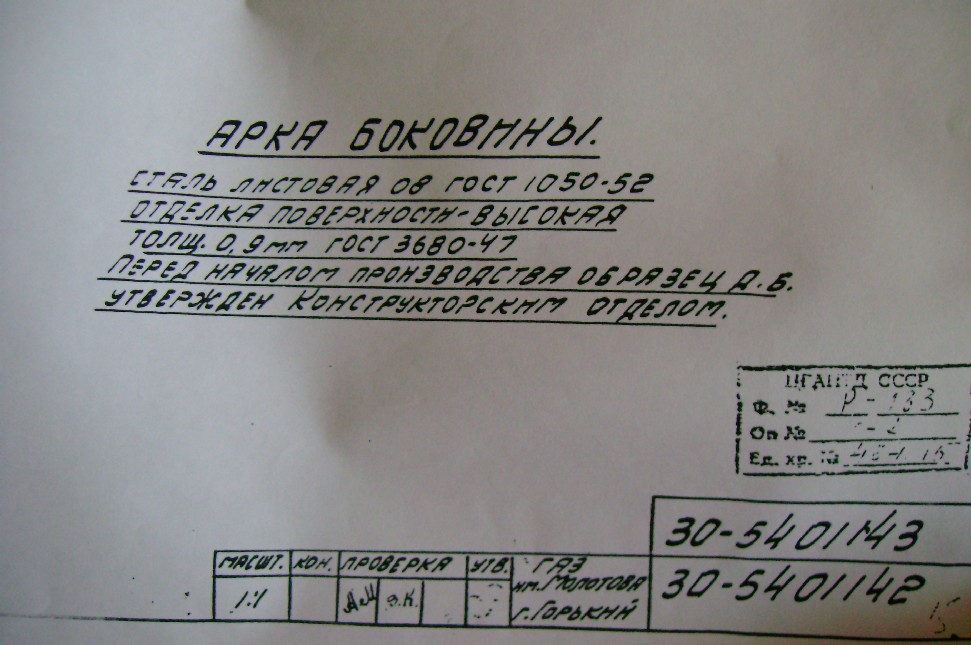

закат-арка боковины
