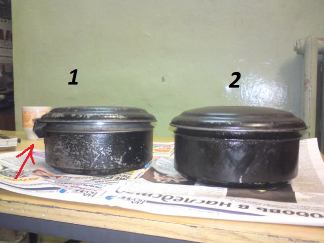

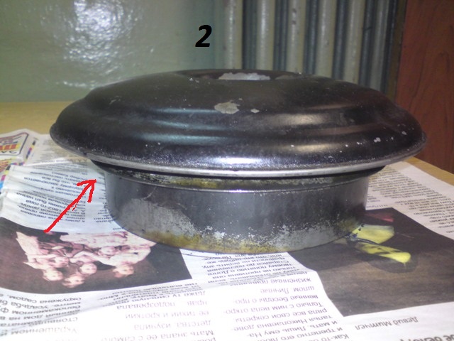

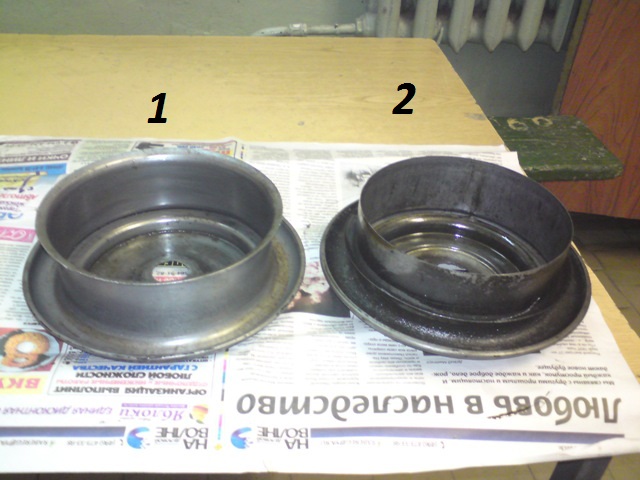

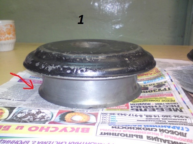

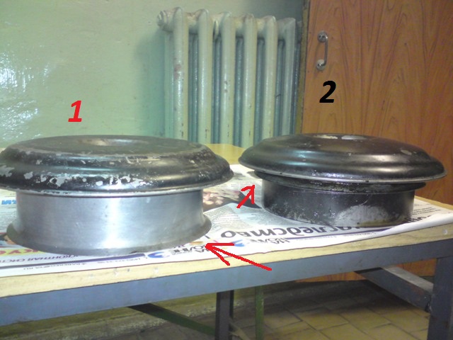

Сегодня сделал сравнительные фото фильтров отличия небольшие есть в кастрюлях. Фото поже.
5 330
3 530

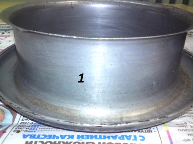

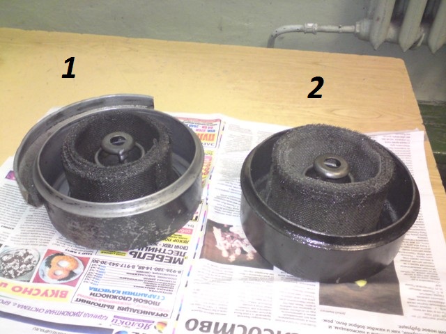

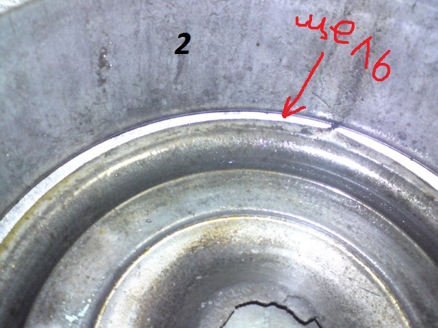

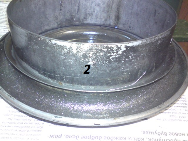

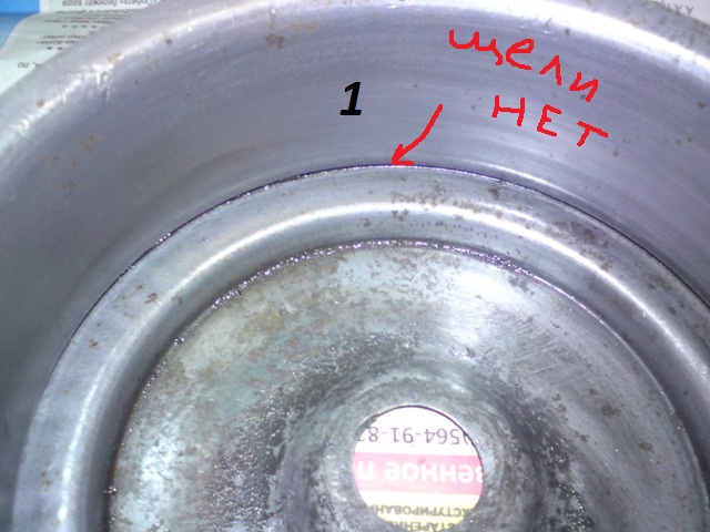

Вот фото. Имел возможность сравнить два фильтра. Шумогасители одинаковые,а вот кастрюли немного отличаются и крышки тоже подачей воздуха.

Кастрюля №2 похожа на кастрюлю ГАЗ-69
