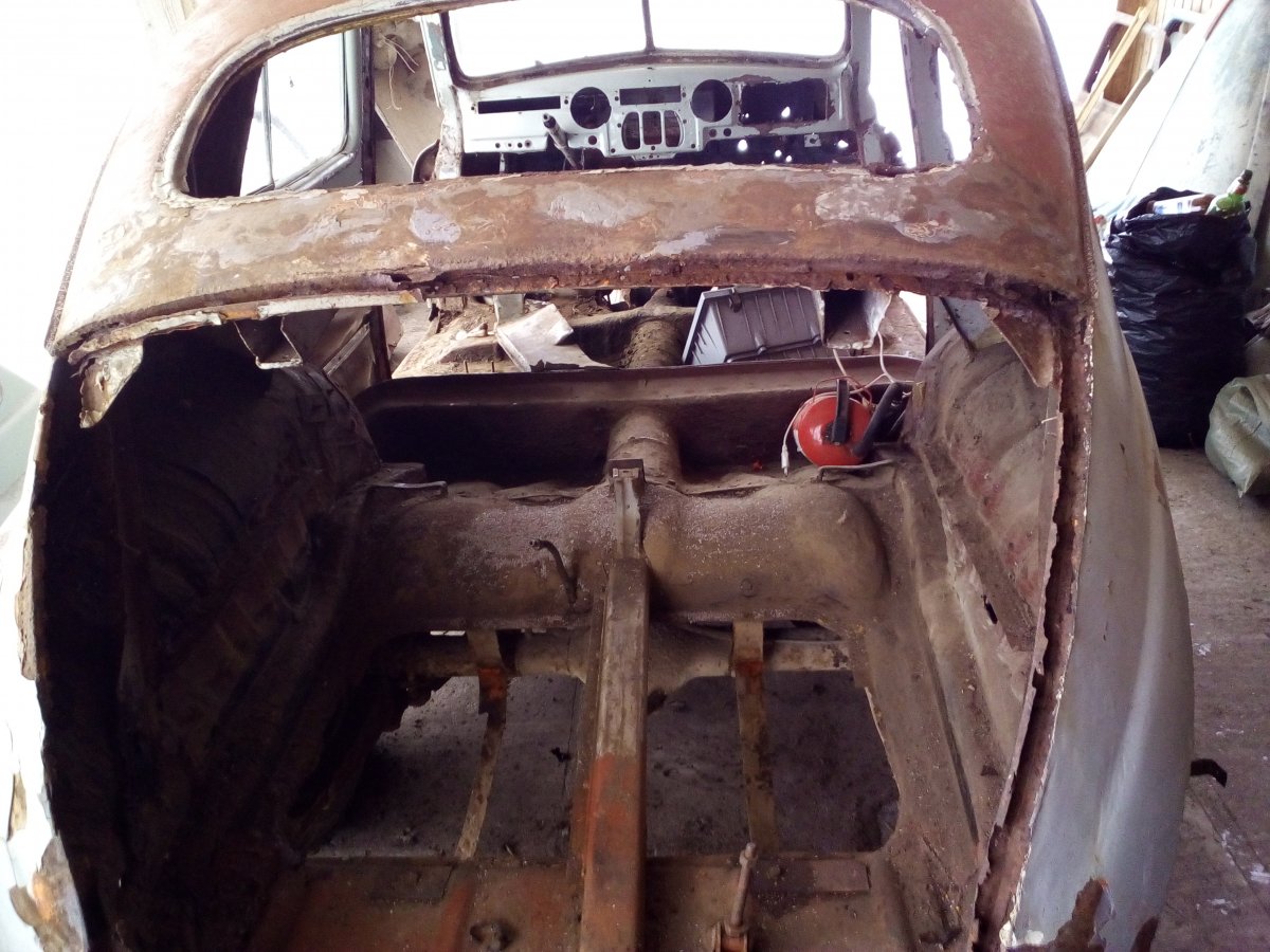

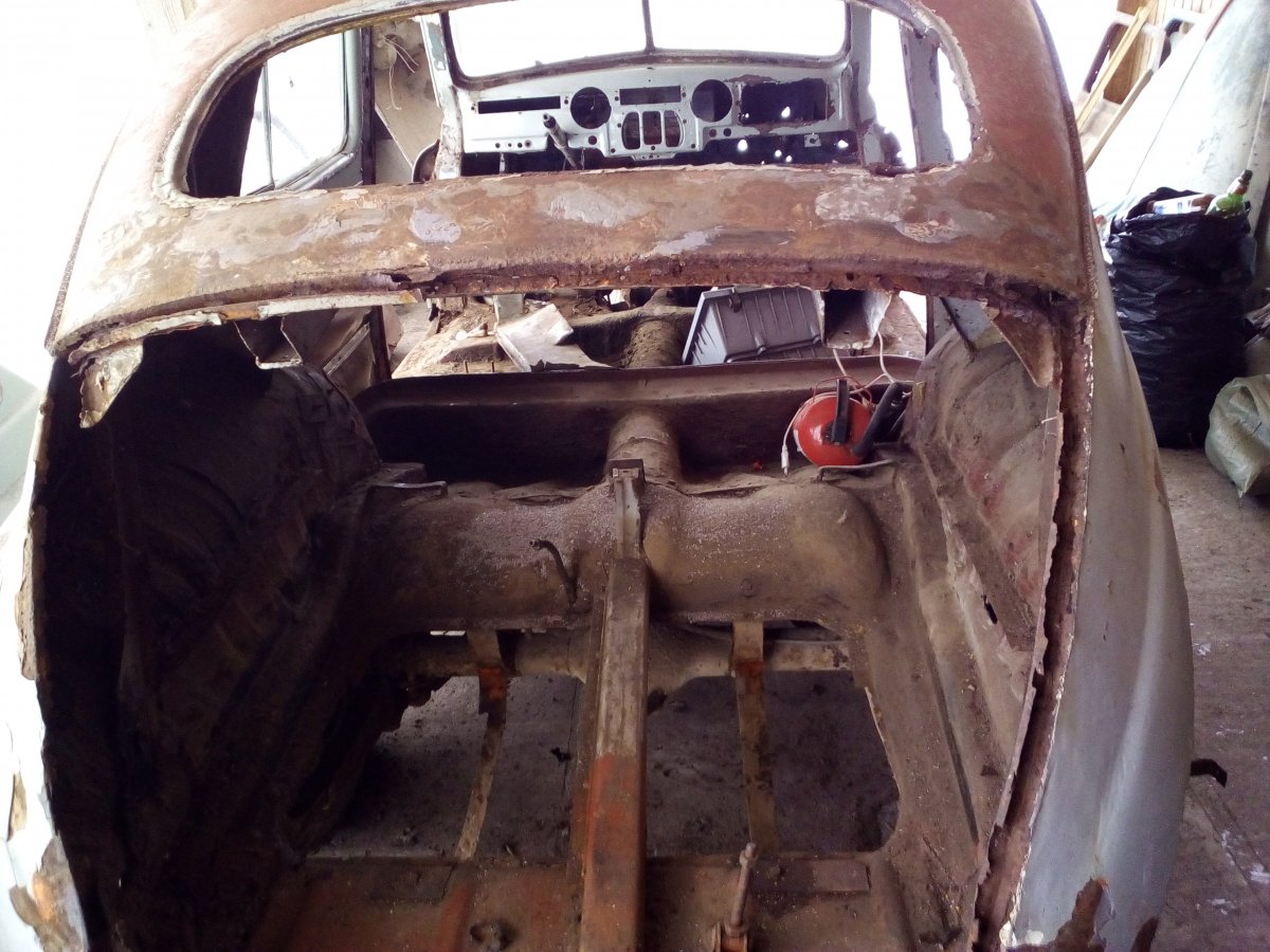

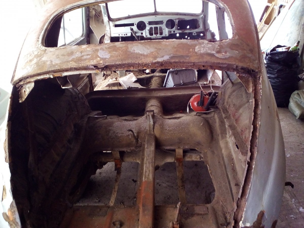

Нужно остальное смоьреть, по задку судить о всем авто сложно.
В принципе есть многие детали у поляков, и поиск рулит, а можно и самому сделать, читая чертежи.
Посмотреть бы ее без оперения.
Можно даже купить пол новый целиком.

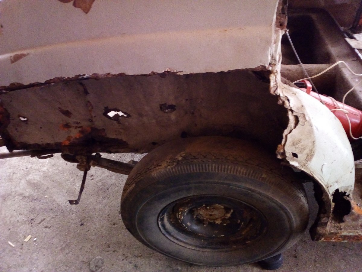

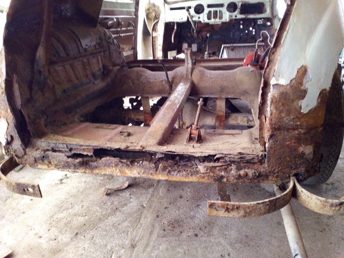

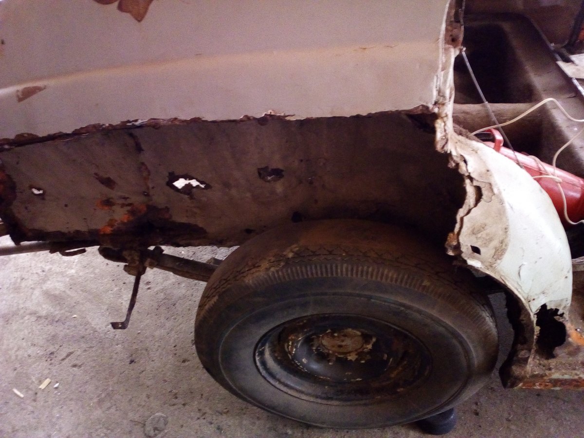

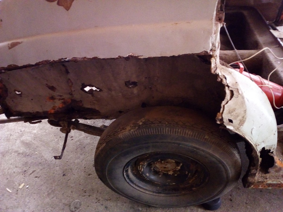

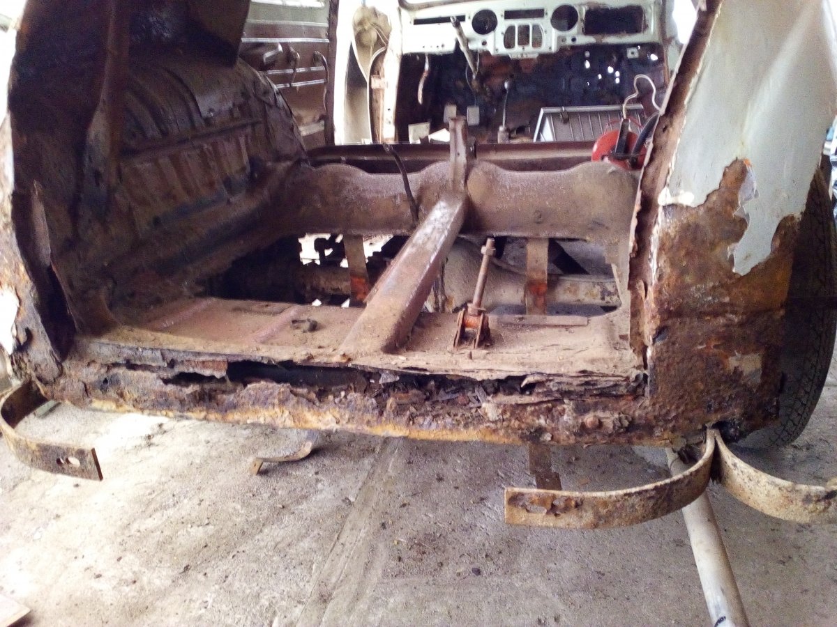

Попробую срезать всё, что гнилое, затем буду мудрить из донорского железа. От донора есть 4 двери,капот,бамперы. Сам багажник не гнилой, так что геометрию соблюсти будет проще.

Для полного счастья не хватает левого заднего крыла.

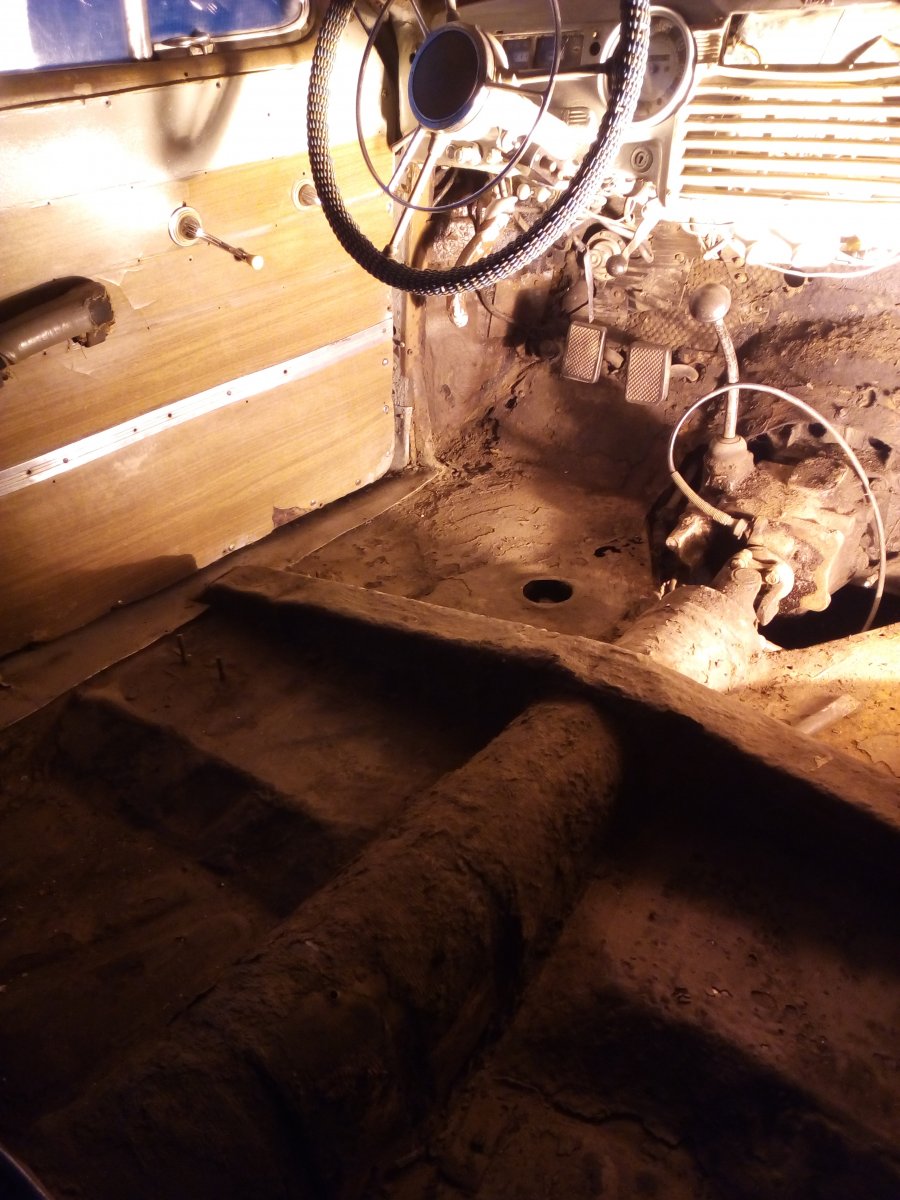

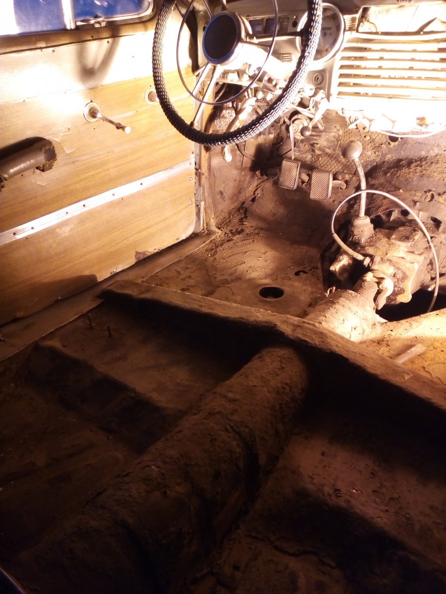

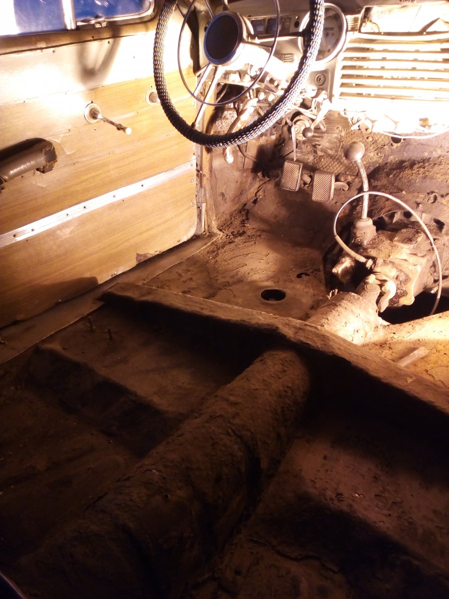

Пол,судя по виду снизу( фото пришлю послезавтра) и снаружи очень даже неплохой. Вся задница почему-то именно в заднице. Это такое слабое звено у Победы?

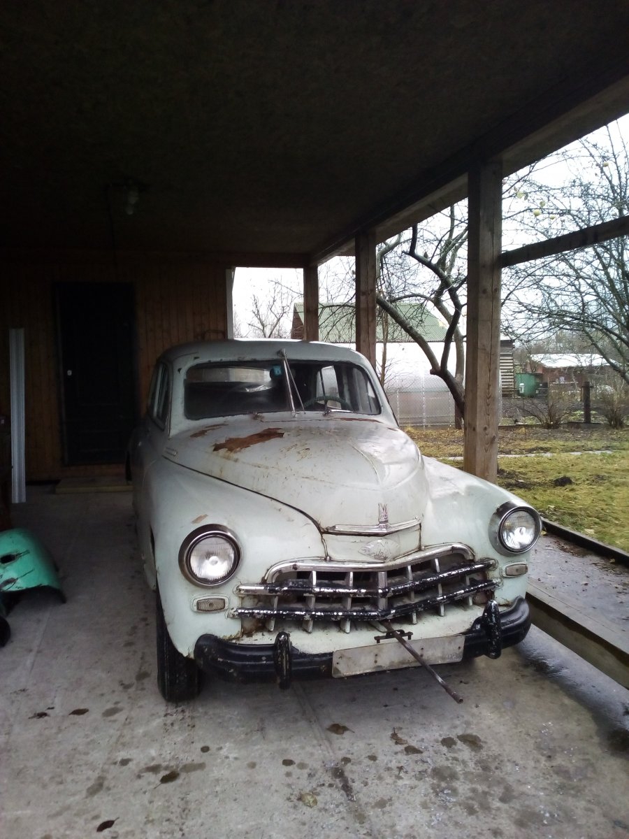

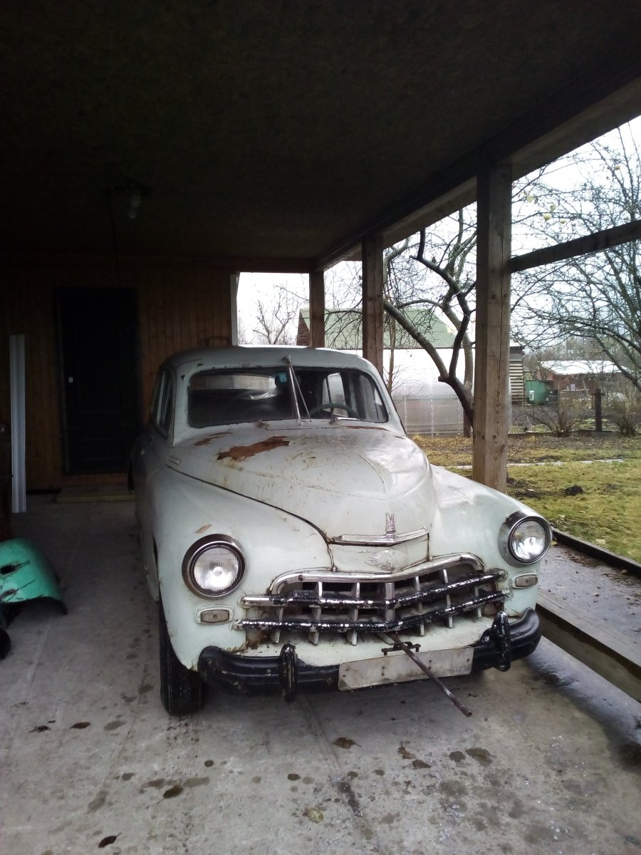

Вопросик возник. Решетка радиатора,видимо, от ЗИМа. А какая должна быть? Год рождения 1951. Тельняшка?
Yura_Sv
26.10.2014
953
643
Для 51-го конечно тельник!

Попробую срезать всё, что гнилое.
Срезать день работы,геометрию только устанешь ловить потом!
Пролистай форум,много инфы получишь,поймешь что нужно живой кузов искать иначе будет зря время потраченное!
О чем не раз говорилось в твоей теме.
По мимо спорта здесь нужны бумажки зулоные со старыми дядьками такими)))и желательно много!
Много спортсменов приходит на форум,но золотые медалей не все достигли!
Удачи в нелёгком пути.

Спасибо. Сейчас вроде дядек на купюрах перестали печатать или я потерялся во времени? ))) Да и к золоту не стремлюсь. Как говорится- есть порох в пороховницах, да и ягоды в ягодицах. )) Буду пациента реанимировать. Фото буду выкладывать.

я с такого же начинал );)
Я тоже Волгу свою в таком же состояние начал делать,полов небыло Вобще,асфальт видел из салона))) еслиб отмотать время назад искал бы кузов живой.чем щяс и занимаюсь для своей газ м20!!!
Автор надеюсь правильно поймет что завести здесь нет,просто наступавших на эти храбли много здесь)

Машина трудная . Она того не стоит ! По Салону 3 серия и к 1951 году отношения не имеет! Спереди стоит задний бампер !
