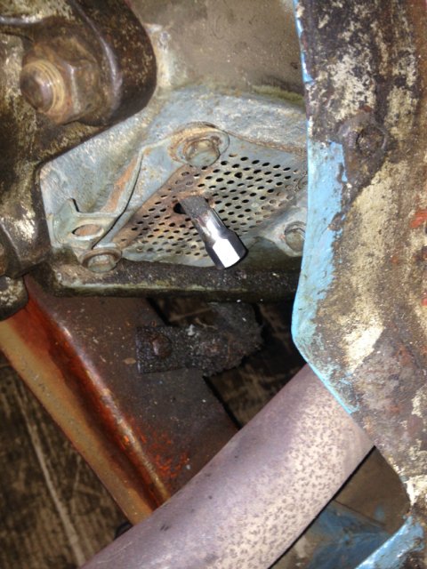

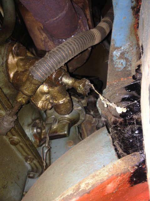

Подскажите:
1. Вместо чего тут вкручен болт?
2. Что за штуцер должен вкручиваться в трубку? (трубку уже поставил я. Там было пусто, выжимной подшипник работал без смазки - превратился в погремушку. Был успешно заменён на новый.
Серго
04.09.2013
101
5
Болт вкручен вместо шланга ФТО масла. В шланг выжимного подшипника сцепления вкручивается масленка для его смазки.
wladbakh
07.06.2013
565
129
Нижний Новгород
В трубку выжимного подшипника вкручивается колпачковая масленка, только кронштейн масленки нужно развернуть на 180 град.
В каталоге М-20 "Победа" все это подробно изложено.

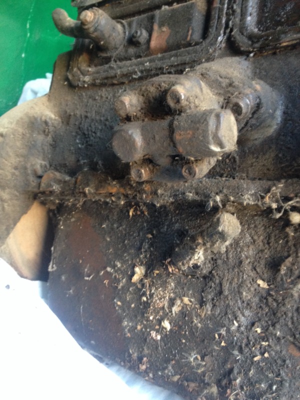

Второй двигатель, там вообще не видно следов вмешательства. Куда тут вкручивается штуцер под шланг к фто?

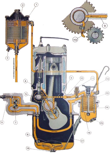

Меня смутило вот это:
http://www.vstyleretro.ru/gaz_m_20_pobe ... atela.html
Трубка которая должна идти на масляный насос идёт к ФГО. У меня было подключено так же.
Зачем же это сделали? Я конечно всё подключу обратно, новые шланги и штуцер есть, но причина переподключения какая?
9 320
909
у победы и газ 69 разная схема подключения, ещёг быть масляный радиатор. на насосе отверстие под подключение было всегда, можно подключаться к фто.

Да особо ни при чем,по сути мотор один и тот же,просто подключение ФТО через ФГО,а не напрямую к насосу,продлевает срок службы фильтрующего элемента.
Это рисунок старых двигателей с ФТО на двигателе, после ФТО перенесли на моторный щит.И наверное стало удобней не городить шланг от ФГО а подсоединится сразу к маслонасосу.

Всё подключил как положено.
Запустили двигатель.
Из-под крышки ФТО выдавливается масло. Прокладку (51-1017065) мы изготавливали сами из маслостойкой резины, видимо не выдерживает.
