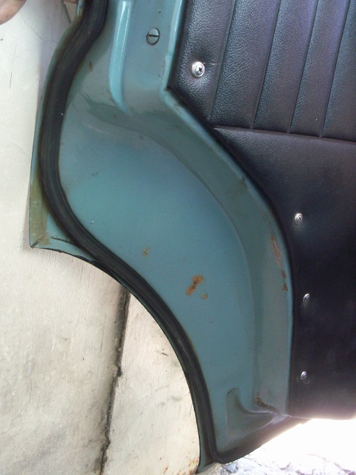

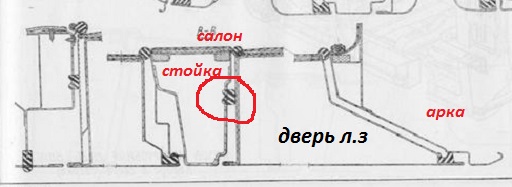

Алексей, на эскизе viewtopic.php?f=17&t=8828#p122377 все хорошо видно.
Уплотнитель двери клеится по периметру двери. На двух участках - на передней двери в районе передней стойки кузова и на задней двери в районе средней стойки кузова, уплотнитель клеится к торцу двери. На остальных участках клеится вдоль кромки.
То есть он проходит по торцам двери не в районе петель ? Миша есть фото ? Не могу разобраться с чертежем..

Посмотри у меня фотки, я клеил по представленному Михаилом чертежу

Vins сказал(а):
Не в районе петель ,смотри , где отпечаток идет черным вот здесь проходит.

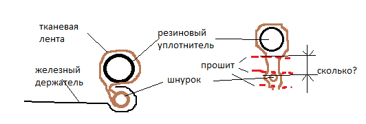

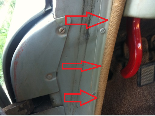

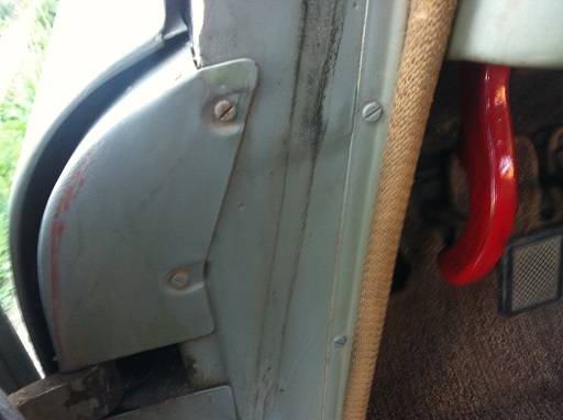

подскажите как правильно вставляется матерчатый уплотнитель двери на передней стойке в металлический держатель?
вот тут
-=bolt=-
19.09.2010
1 701
266
город-герой Волгоград
www.retro34.ru
SMV сказал(а):
В кант вшит шнурок, который вставляется в железку.
примерно понял, а фото нет? насколько плотно в этом случае "цилиндр" канта прилегает к стойке/железке?
Tarasov (MetalHeart)
04.07.2010
3 128
1 976
-=bolt=- сказал(а):
Не прилегает. Он внутри) обшитый "шнурок" канта входит в загнутую "п" образную часть стойки.

сколько расстояние от шнурка до резинового уплотнителя?
прошу простить за качество исполнения рисунка, торопился))))
но думаю понятно о чем речь.

SMV сказал(а):
Искомое расстояние минимальное. Точно нужно смотреть.
Понял, Спасибо Михаил.
диаметр шнурка думаю 3мм достаточно?
-=bolt=-
19.09.2010
1 701
266
www.retro34.ru
SMV сказал(а):
Он там стандартный для победовского салона. 3мм если округлить значение.
обратно спасибо за информацию!))))
То, что вы называете шнурком, я туда вручную вшиваю, провод электрический, диаметром, 4 мм(именно диаметром, а не сечением)
вшивается вплотную.
на заводе тоже вручную вшивалось.
на швейной машинке там, не подлезешь

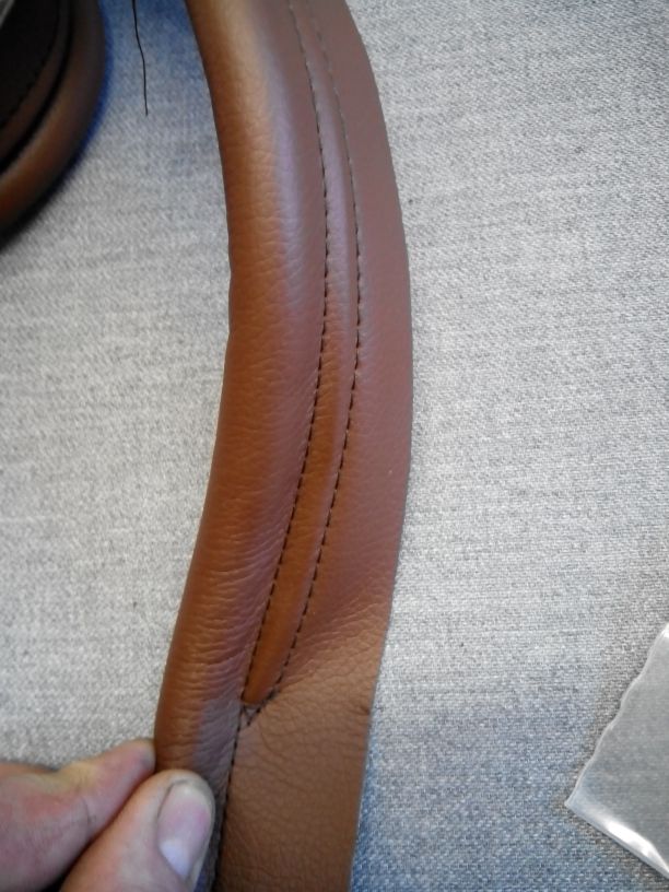

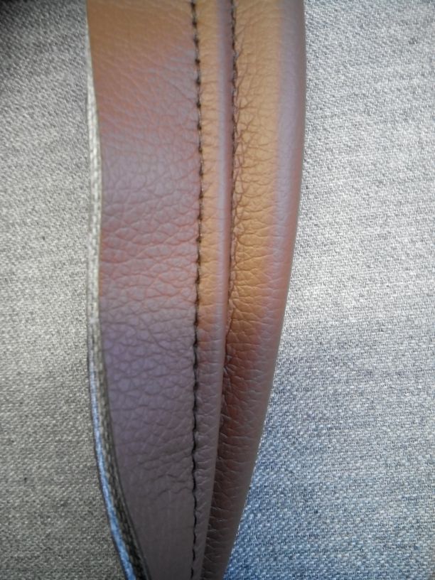

я у себя сделал так.
отстрочил специальной лапкой. вставил в держатель.
Держится и выглядит неплохо, добавлю фото на машине- чуть позже.
вкладывал толстую леску ф3мм.
