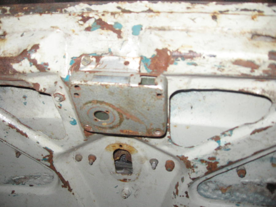

Меня немного смущала неаккуратно присобаченная на заводе ручка, и вокруг неё шпатлёвка трескается из-за усилия. Я захотел поставить поаккуратнее, и нашёл решение.
Купил замок ГАЗ-31. Чуть подрезал, подточил и... доволен результатом. Немного непрактично, но в этой машине много непрактичного, а открывать багажник с маникюром не советую. Но это на любителя. :)

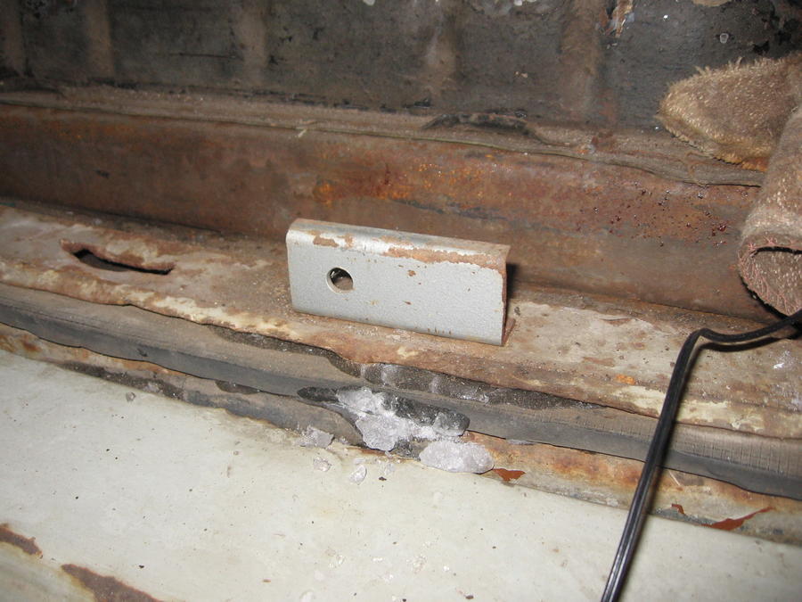

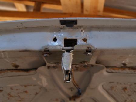

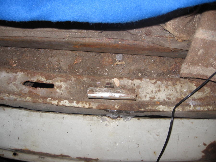

Приветствую. Наконец-то я добрался до машины и сфоткал замок. Такая конструкция немного непрактичная, но в моей машине много непрактичных вещей. Чтобыоткрыть багажник, приходится подковыривать крышку пальцами (спасибо огромным зазорам), но маникюру конец :) . Замок вроде как у меня временно (экспериментально) установлен, ещё не знаю, что делать. В общем, если надумаю оставлять эту конструкцию, то прийдётся ещё сооружать защитный кожух, потому что биться об механизм очень неприятно. Планирую перенести аккумулятор в багажник и полностью облагородить багажный отсек, сделать карты для боковин и крышки багажника.
