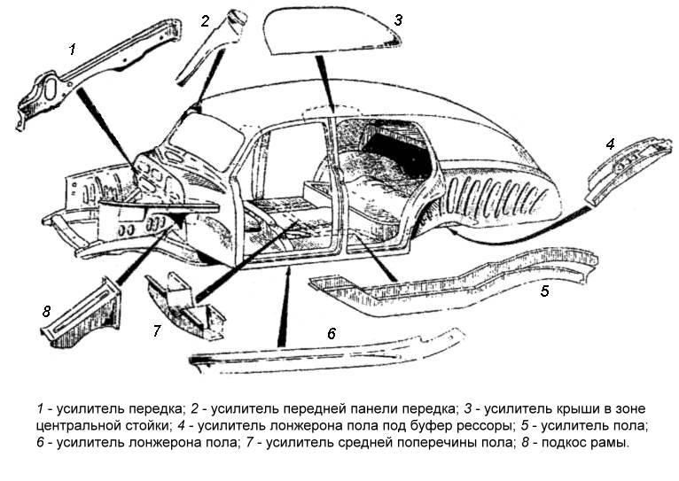

Доброго времени всем. Соклубники, кто владеет информацией и опытом переделки родной (М-20) тормозной системы на новую, а именно: установка подвесного педального узла с ГТЦ и ВУТом от др. авто? Будьте любезны.
Думаю необходимо изготовить и установить деталь 1 и 8
