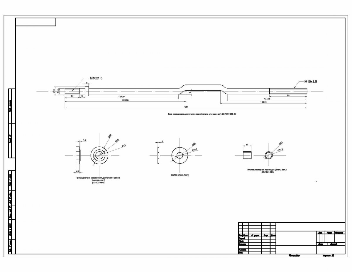

Да,ведем разговор про резинки.Ранее я же написал, резинка ступенчатая,по другому никак.Н это толщина резинки.Н-7.4 входит в монтажное отверстие,Н-6.2 прилипает к кронштейну.

если смотреть на мой рисунок, то то что 5 - это 6,2, а то что 3 - это 7,4 ) ТАК?
диаметр 40 меняем на 30 , а 12 на 13

Нет, то что 5-это 6.2, то что 3-это 1.2. Итого 6.2 +1.2=7.4.
Надеюсь понятно,да?

ещё .. в каталоге их две с каждой стороны и они идут под одним номером... значит их нужно лицом друг к друге ставить по двум концам тяги, правильно!?

Да,именно так.

Спасибо вам огромное!
Сделаю тогда общий чертеж! и выложу!

Буду делать на заводе! Вместо резинок буду делать полиуретан!

Объясню... я работаю на заводе, есть проходная и очень серьезная... партиями мне заниматься просто большой геморр...й
Прошу не обижаться(
Если найду - предложу! Пока нет возможности.

Еще нужно что бы, кто-то кронштейн обмерил!

Добавлю, только разговаривал с токорем, нет у нас прутка 10 нормальной закалки - есть сталь20 . Ее нужно цементировать углеродом , а потом можно калить. И все равно требуемой пружинности не добъешся((.. есть пруток 12 - но обтачивать... сами понимаете...
