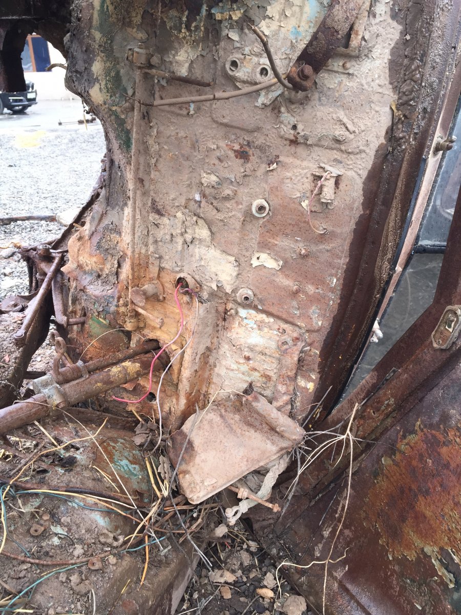

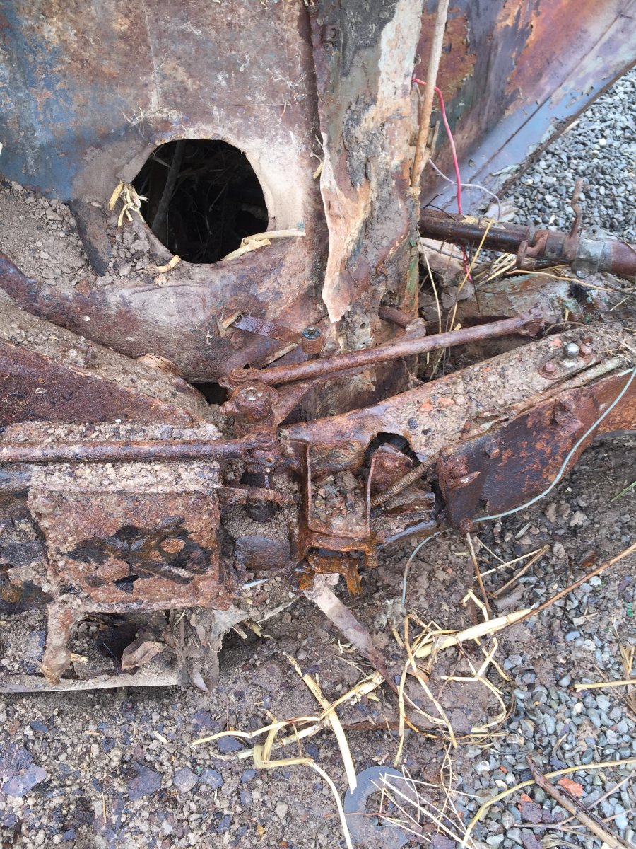

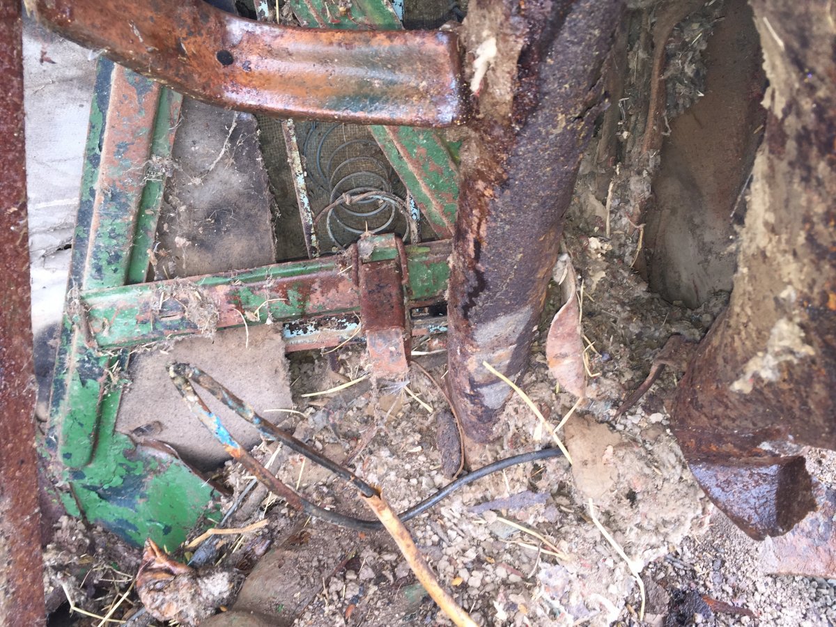

Нашел под переднем сиденье,как понял авто с 70 годов стоит!низ очень сильно сгнил,завтра будет фото.

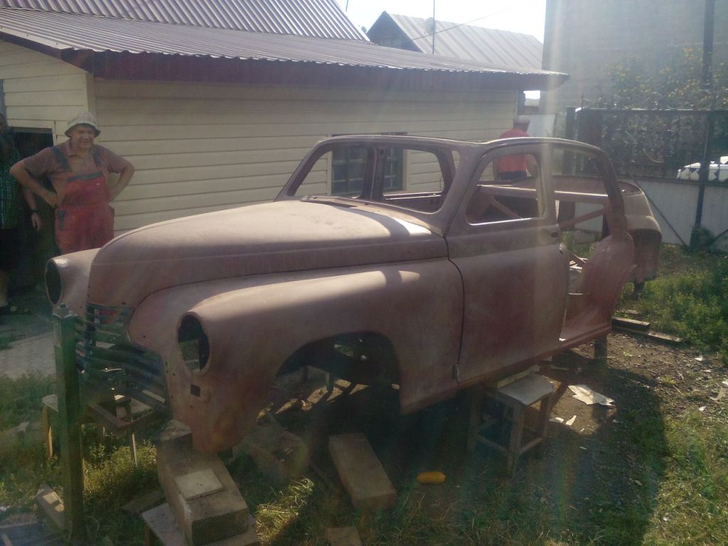

Берёшь болгарку и аккуратно спиливаешь крышу,оставив на месте кабриолетные боковины.Потом той же болгаркой отпиливаешь всё,что выше середины передних и средних стоек.Имеешь в руках весь кабриолетный оригинал. Потом ищёшь приличный Победовский кузов и нахлобучиваешь на него,всё,что отрезал. Вуаля.....имеем приличный кабрик. Потом привариваем крест на пузо и трубу между задних лонжеронов. Номер кузова на переднем щите,так что он остаётся на месте. И не вздумай чинить то,что торчит из земли. Там труп! Я с этим с дури связался,пришлось весь низ заново собирать.

Судя по фотографиям у вас вполне приличный кузов, не вижу ничего страшного.http://www.pobeda-club.ru/threads/pobeda-kabriolet.2251/page-2
Не рекомендую Рустаму поступать предложенным вами образом.

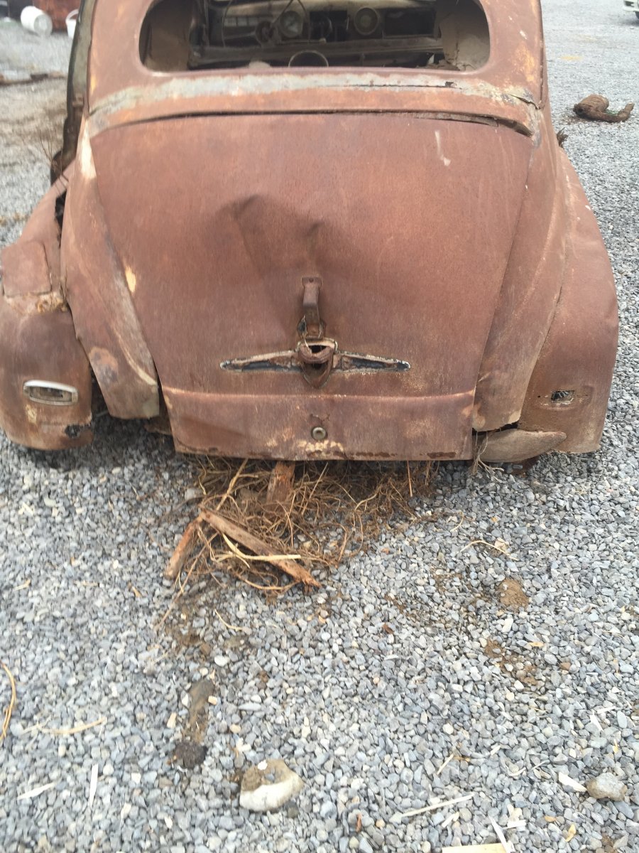

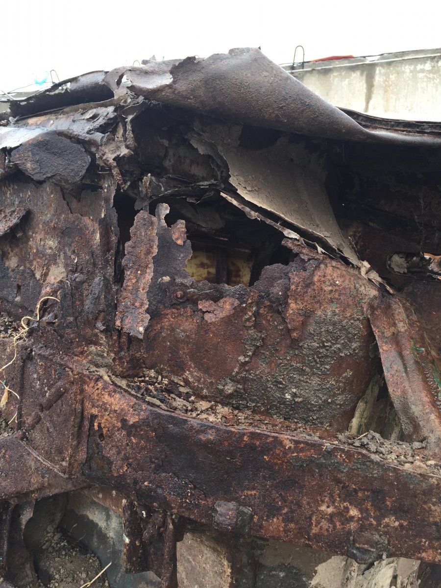

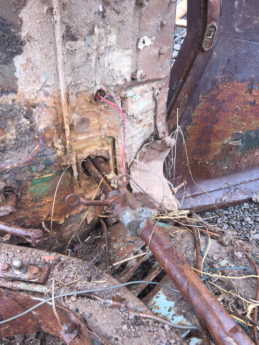

Кузов сильно сгнил,к сожалению!
Дна практический не осталось!завтра скину фото!

Приличный кузов у моего кабрика? Ню..ню... Выкинуть пришлось всё,что снизу. От слова совсем.....Остался кусок пола в багажнике,где труба приварена,и тоннель кардана.Всё остальное делалось заново. Потому что чинить 3-4 слоя заплаток,вареных газом и сгнивших все вместе,никакого желания нет.Проще и лучше отрезать всё нафиг и собрать из нового железа.

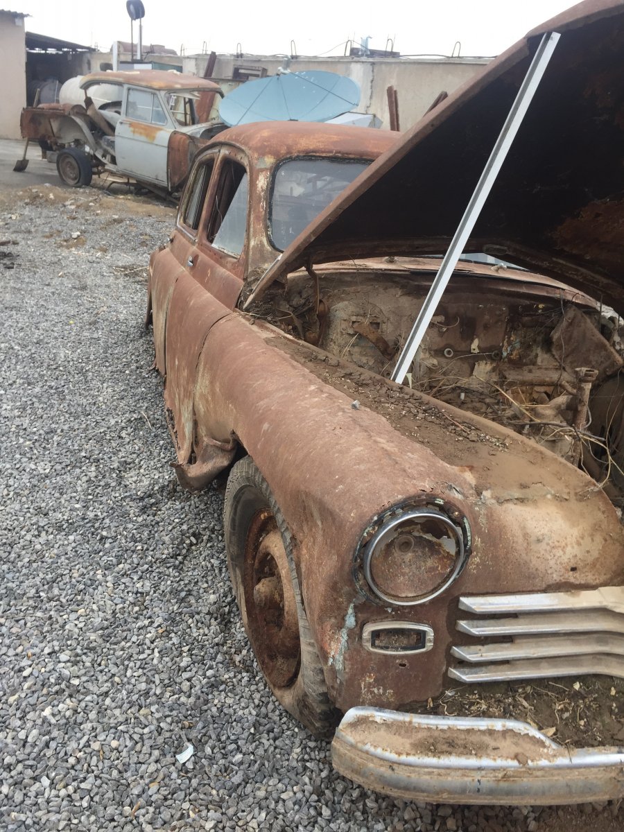

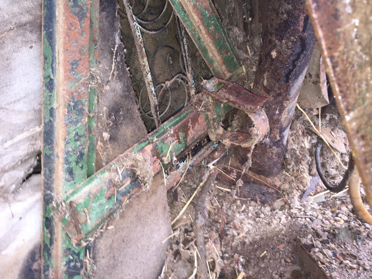

Типичная "лесная" машина. Именно так и будет выглядеть, если целую забыть на 70 лет на сухом пригорке.
Поддержу коллегу Штурмана, целиком и полностью.

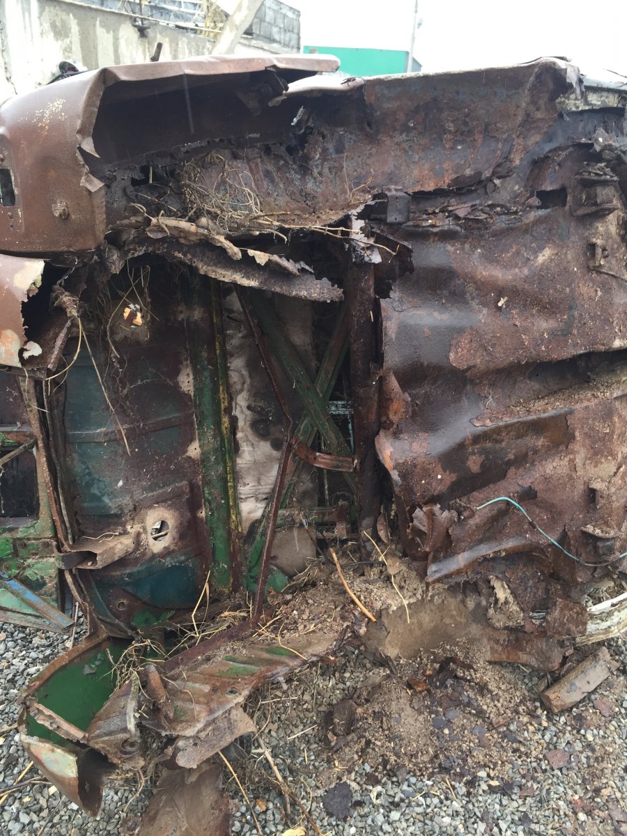

да, если нет лишнего гаража, лишнего миллиона, и пары свободных жестянщиков с горящими глазами - Штурман указывает верный путь. Из такого состояния придется делать(и все действительно получится) если это ЗиС 101 или на крайняк Эмка , тут дешевле пойти этим путем.

интересное решение- салонная лампа 401 на капоте - видимо вышел из строя родной фонарь и поставили этот.

судя по отверстию рулевого вала и кулисы КПП, а так же по приклепанному кронштейну ФГО - это не 50-й год.

да, еще хорошо просматривается родной темносинезеленый цвет, такой кабр в свое время делали, даже образец цвета остался. Он кстати на закрытии сезона ГАЗ 21 засветился
