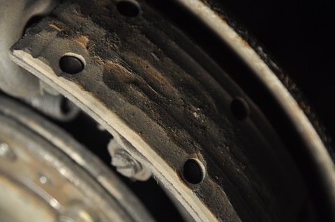

колодки на правом колесе вообще в труху,это как раз то колесо "в котором что то шокрало" :lol: ,а вот колодки с левого колеса хорошие ровные,но всё равно всё менять буду

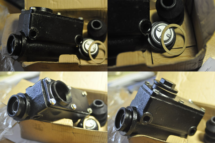

современный ГТЦ на победу выглядит так
Vlad163
23.06.2012
1 027
129
Самара
Не смущает что ГТЦ крашенный?Они вроде без краски если новые.Когда крашенный то возможно после восстановления в кустарных условиях.
