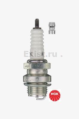

В ЗАЗ ГАЗ ВАЗЕ свечи НЖК, японские. Отлично работают на наших моторах!
У самого стоят нжк на победе и 69м . А вот на соаременные машины уже 2 раза на подделку попадался . Нжк больше не покупаю . Думаю нужно покупать менее именитых производителей . Их меньше подделывают .
