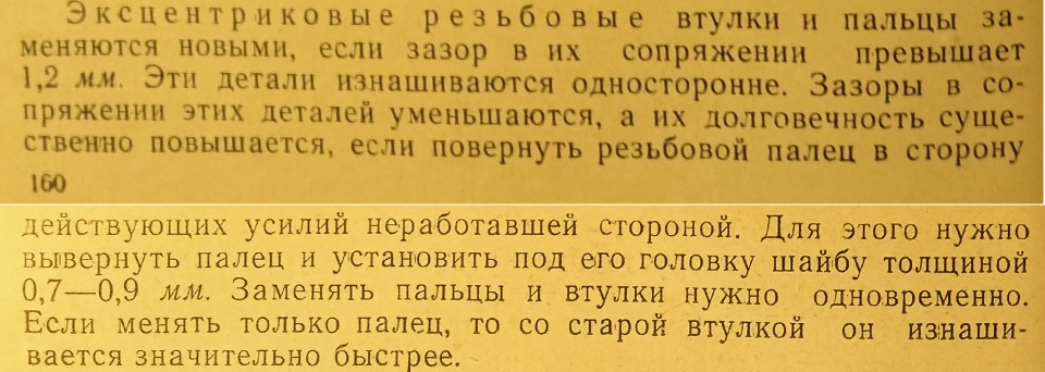

В книге "Автомобиль ГАЗ-21 "Волга" (Издательство "Транспорт", 1969 г.) по данному вопросу имеются следующие рекомендации:
