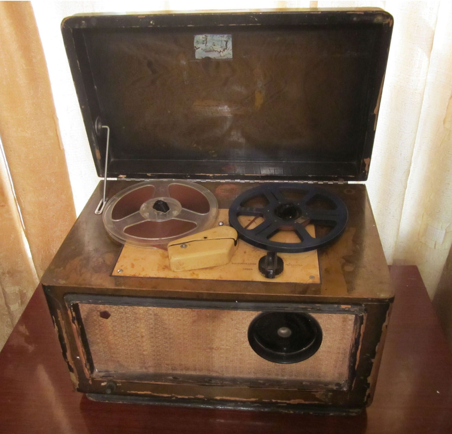

Магнитофон "МАГ-8", 1954г. Переносной аппарат, весом 54 кг., запись производится на всю ширину магнитной ленты, т.е. кассеты на нём можно слушать только односторонние. Зато есть сквозной канал, т.е. при записи можно слушать уже получающуюся запись на ленте, а не ту которая подаётся на вход магнитофона. Лента в те годы продавалась просто в рулонах, один такой рулон длинной 500 метров ленты обеспечивал 40 минутное звучание.
Самое интересное, часто происходило когда человек доставал рулон из коробки, а тот у него в руках предательски сваливался с сердечника, обеспечивая владельца приблизительно на два часа работой по его распутыванию и сматыванию (лента была дефицитной и дорогой). Один раз встретил рулон со 128 склейками... Лента была очень рвущейся (ТИП 1,2). Более современные магнитофоны эту ленту даже не в состоянии записать - запись получается очень тихой. Вот такие весёлые магнитофоны (кстати он трёх -двигательный. Каждый весит килограмм по 10...

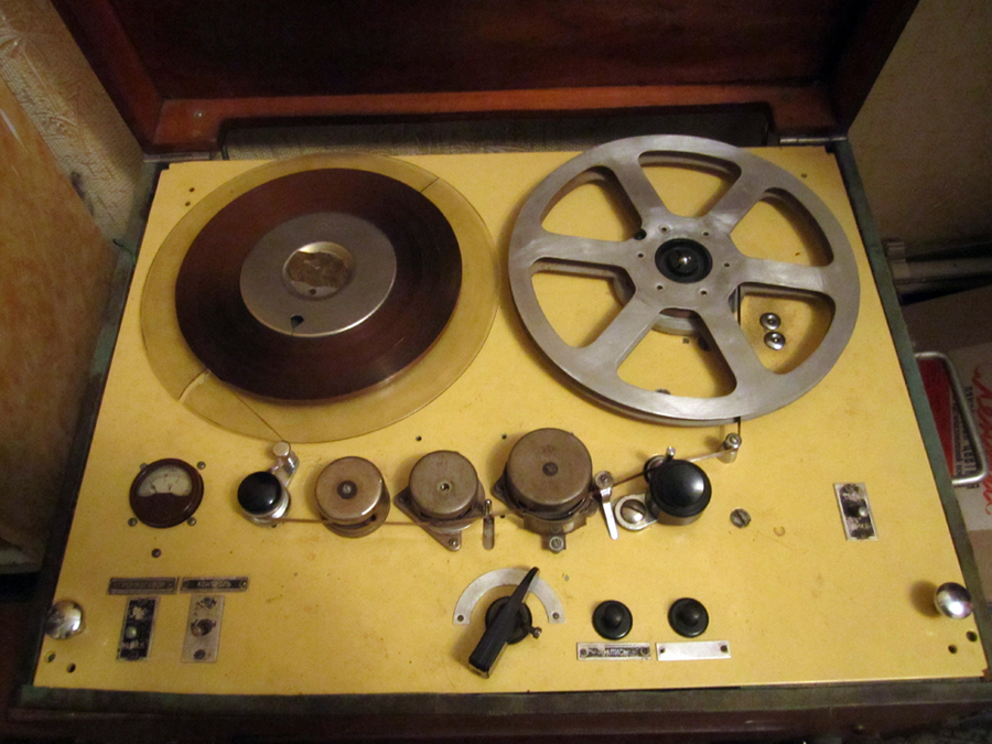

Магнитофон "Днепр-3", 1954г.
Очень большая редкость, это первый катушечный магнитофон который разрешили продавать населению. Очень редко встречаются и в основном в состоянии не подлежащим восстановлению. По легенде с этим магнитофоном Никита Хрущёв стоял на приёме к Иосифу Сталину, что бы тот дал добро на его выпуск (вес магнитофона 28 кг.). На вопрос Сталина для чего он населению, когда есть грампластинки, был ответ, что по большей части для проведения лекций в колхозах и совхозах, куда не смогут выехать сами лектора, а также для изучения и самоконтроля ин. языков.
В настоящее время производится его постепенная реставрация.

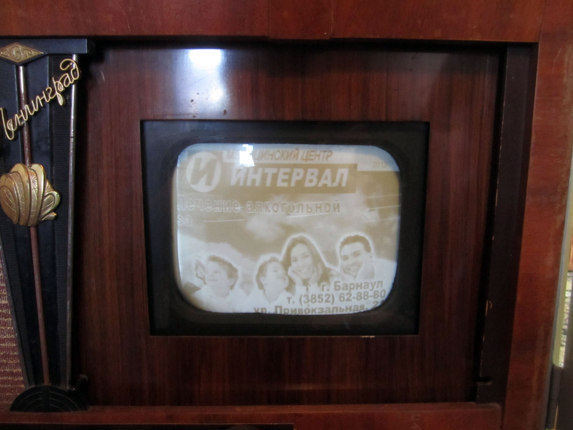

Телевизор "Ленинград-Т2", 1952г. Выпускался 1948 по 1954г. (Последние два года по лицензии в Германии). На мой взгляд самый красивый телевизор. Вес которого около 60 кг., при размере экрана 20 см по диагонали. Рассчитан на три канала, а также на приём радиостанций во всех диапазонах. Причём даже и в УКВ диапазоне. В инструкции написано "...может принимать радиостанции вещающие и в УКВ диапазоне, но в нашей стране пока таких станций ещё нет. Их строительство планируется в ближайшем будущем...). Т.е. разработчики молодцы продумали на будущее, так что и теперь им можно пользоваться.К тому-же имеется фиксированная настройка 6 радиостанций - т.е. как в современных автомагнитолах - один раз настроил радиоприёмник, а затем включаешь необходимую станцию нужной кнопкой. Экран защищается специальным стеклом, а также специальной шторкой (как у шкафа-купе) закрывающей экран и от пыли и от солнечных лучей. Также предусмотрена возможность использования как усилитель для проигрывателя, магнитофона или радиоприёмника (хоть c DVD-плеера).

Телевизор действительно шикарен!

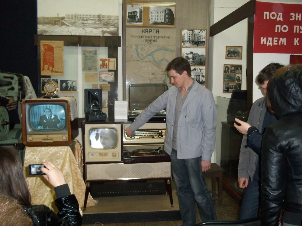

Телерадиола "Жигули-59", была выпущена кол-вом около 500 штук. Данная телерадиола принадлежала известному учёному и профессору Уманскому. ремонтировал её для "музейной ночи", где впервые она была продемонстрирована. Извиняюсь за фото, самому некогда было фотографировать - вёл экскурсии, по этому взял его с интернета (на нём я на своём участке).

А не подскажешь, в Ленинград-Т2 какой кинескоп? У меня такой,но с севшим

В Ленинграде стоит круглый кинескоп 23ЛК1Б, с углом отклонения луча 55 градусов. Найти их практически не возможно. Но есть возможность отремонтировать родной. В этом случае срезается пушка, затем смывается старый люминофор, а затем наносится новый. После чего, по по снятой пушке делается точная её копия, вставляется в трубку и запаивается. Конечная стадия - это восстановление глубокого вакуума в кинескопе. Примерная стоимость такой услуги 7000 рублей.

Красота!

Севшая трубка это ещё куда ни шло. У меня - вообще беда. Мамахен давеча грохнула с полки наземь новую(!) 23ЛК1. :eek: Пыльная, мол. :lol:
2 Kovboy. Ты б почаще говорил, что тебе потребно. :)

:shock: :shock: :shock: И где это делают?

Кто п знал....

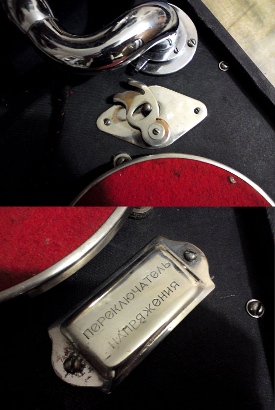

Незнал куда этого реликта отнести, в старые вещи или в старую радиоаппаратуру... вроди и не радио.
Короче вот такую штуку спас ещё в школьные годы от утилизации из школнього подвала.
Это я так понял патефон с электроприводом.
Незнаю редкость или нет, но более ни разу такого не встречал.
Вещица весьма потрёпана но думаю при соотвествующем подходе можно восстановить. Пристроил бы правильные руки.
Интересно исполнение мотора этой штуковины. внутренняя часть о бмотками и не подвижна а вокруг неё огромный ротор прикреплённый к ложементы для пластинок, это шаговый двигатель и держит 78 оборотов без всякого редуктора.

Ооооо...Интереснейшая вещь.Редкая, но не особо ценная. :)
Большим спросом не пользовались из за не полной, еще на тот момент электрификации.
До наших дней дожило не много, т.к платформа мотора изготовлена из силумина.
На модели, которая у меня, обмотки находятся непосредственно в двигателе-на диске, диск весит около двух кило.
Запускается путем вращения диска :) Аппарат на 127 вольт.И эмблемка немного другая - Белый медведь, шагающий куда то с чемоданчиком. :)
Наличие ключика радует)Прекрасно сохранившийся электропатефон.
А упора крышки нет?С удовольствием презентовал бы оную детальку. :D
С ним много гемороя, упора нет (приму с радостью, ибо он какой то хитрый и не подходит от обычного патефона), нижняя крышка чемодана выбита была поэтому просто заделал фанеркой и покрасил чёрной марилкой, когда стоит на дне не видно а когад чемоданом получается колхоз.
Головка - сплошная диколрация. она от другого патефона и мембрана там от какого то вч динамика неизвестного происхождения, пищит как камар.
Плохо работает подшипниковый ухел, вообще не уверен что шея его родная, скорее всего нет.
Инвалид тот ещё.
но зато есть возможноть использовать на 220в.
насчёт обмоток, уточню, в этом обмотки под диском но они не движимы, а на диск прекреплено кольцо их пакета пластин и шаговыми вырезами, запускается тоже движением руки, гудит как шмёл )))
