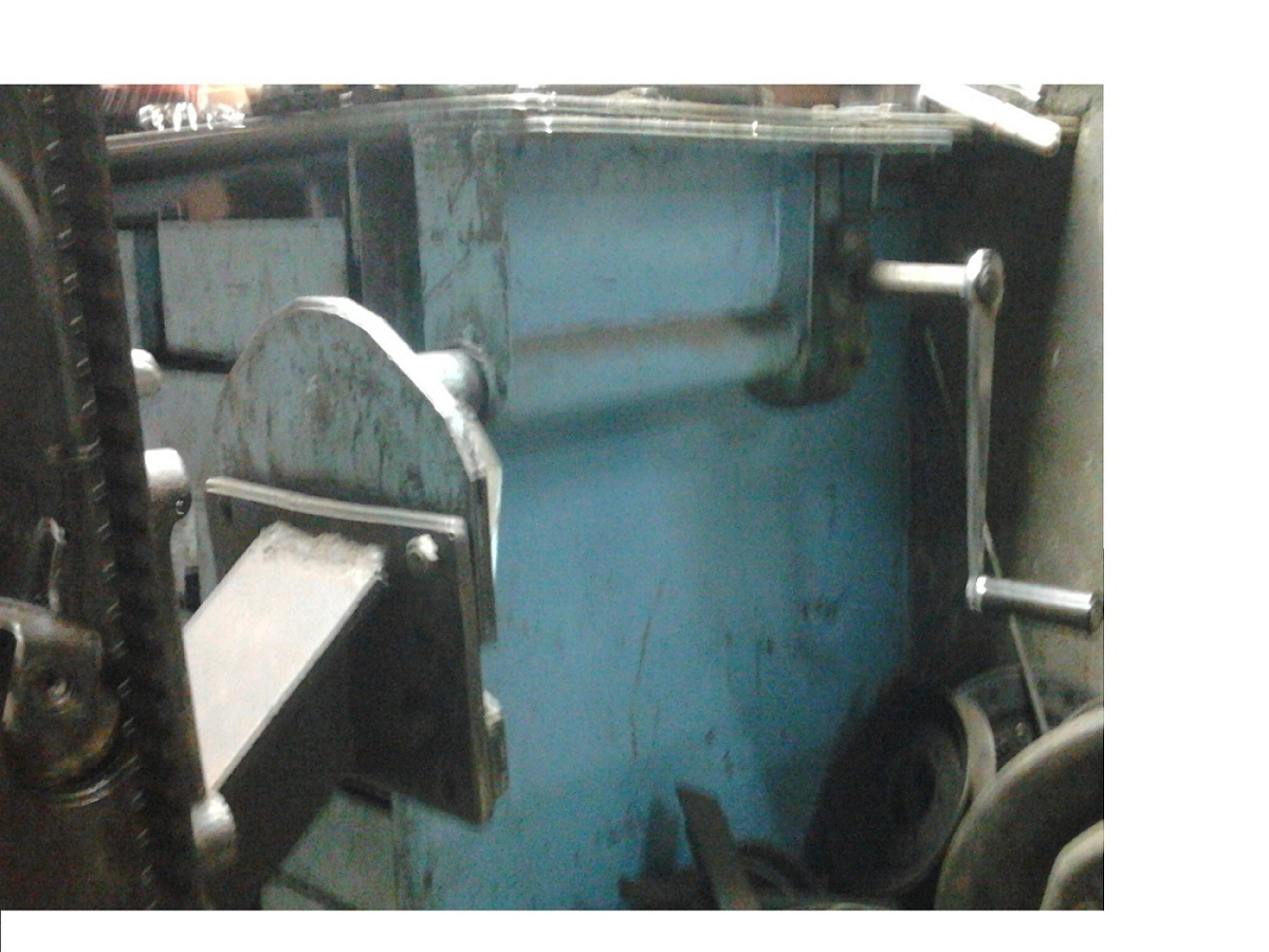

Извеняюсь за качество, фото с мобилы. Устройство изготовлено из тормозного кулака и трещотки а/м ЗИЛ. Стенд прикручен к верстаку, верстак к стене. Двигатель крепится за кожух маховика. На фото к стенду прикручен переходник для жиговских движков. Конструкция очень простая но весма полезная. Буду рад если кому-нибудь пригодится для тех. оснащения гаража.
