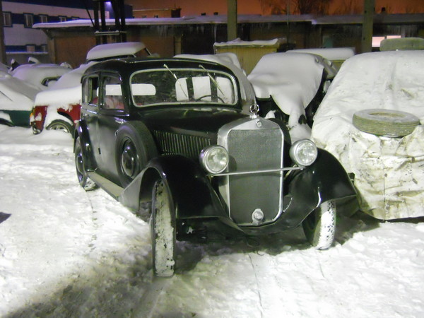

Вот, слепили наконец, прошло всего полтора месяца - и кто что думает - что это за модель и что ее ждет? Знающих ответ просьба поддержать интригу)))

Похожа на Эмку. Приходит вариант в голову, что для съемок, причем в процессе съемок планируется полное или частичное уничтожение!?

и холодно и тепло с разных сторон... Есть еще какие мнения?

Уничтожать без съемок не разумно. :D Может, для участия в какой-либо рекламной компании?

участиев каких-нибудь ретрогонках???

Адская компиляция... предпологая что петля на балке не спроста, наверное будес сниматься в сцепке. Какой-нибудь очередлной фильм про какого нибудь Штирлица... а может для новогодних мероприятий?

Передние крылья похоже от 401 москвича ,да и силуэт проглядывается))))) сделано класно,респект!!!!

Слишком похоже на мерседес штирлица,чтобы не ради этого всё было....Раз восстановление чисто условное-съемки.

:shock: Жень, ШИКАРНО получилось!!!

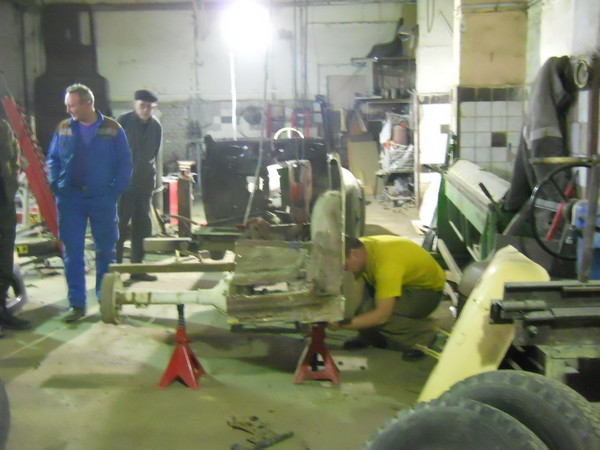

вот начало начал

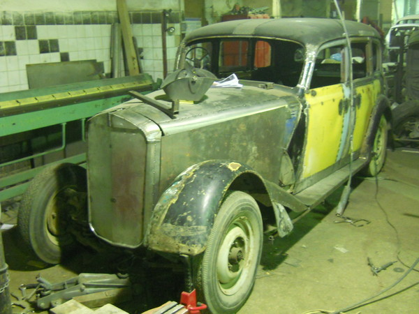

вот продолжение...

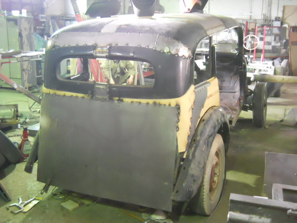

уже что то видно становится...

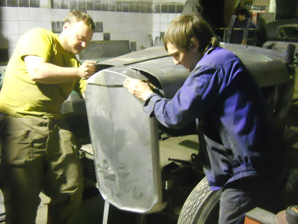

контуры прорезываются
полный отчет потом на сайте выложу

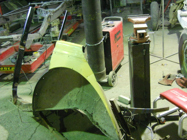

создано из убитого кузова 401и 6 кв.м. стали 0.8КП 1 мм, передние крылья с помощью конченных задних крыльев М1 и 401, а копировалась та машина, которую киношники берут на съемки для движухи. Потому у нас победовская резина, черные колпаки и нет бампера - там тоже самое. Наш взорвут при съемках, хоть и жалко - но кино - величайшее из искусств :lol: оно жертв требует, хоть и затраты превысили гонорар :D

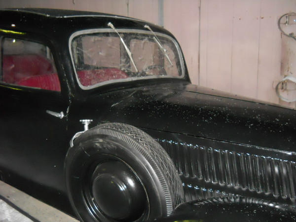

Ну поищите пока по фото :D (фото правда не очень...)
Кстати, прототип в свободное от работы время стоит в музее на Рогожке.
