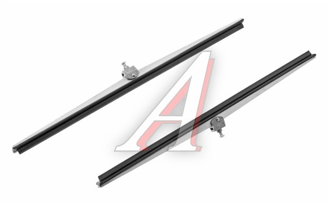

На уазе они с болтиком длина 280мм, других нет. Речь вроде и шла об уазовских то что они подходят на победу.
вот эти вам показывали

Да, да. Извиняюсь! А ведь чуть не нашли!(шутка). Я подумал ,что реч идет об шетках про которие артем говорил рис., DSC02218 ,наивный чукотский юнуша.А уазкины щетки я пробывал , их поводки , желательно подогнуть , штоб щетки ложились ближе к уплотнителю. Но като они не очень хорошо спровлялись со своей задачей. При маленьком дожде , щетка за один взмах убирает воду , а когда идет вниз начинает шуметь (мелко подпрыгивать). А победкины шетки так не шумят , так-как заваливаются , то в одну ,то в другую сторону.

если щетка так делает то она просто старая(хотя и новая)просто долго лежит и резинка дубовая. можно стекло натереть антидождем + щетки с уаза и все нормально..у Артема видимо самоделкины щетки. :D
