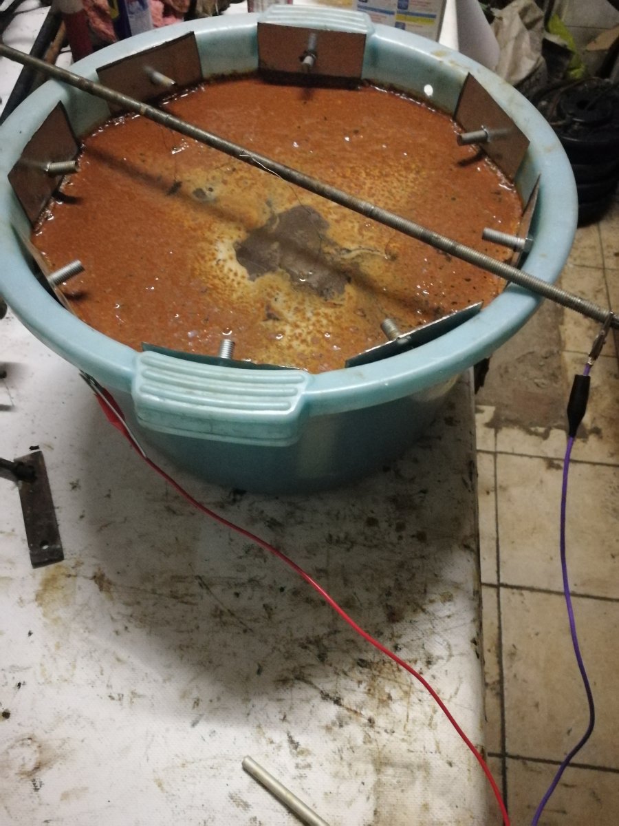

Прошу совета. Слепил себе тазик с электролизом, чтобы ржу с железок счищать, и все вроде работает, но после промывки водой железка естественно быстро покрывается легким налетом ржи. Так как потом планировал детали чернить посредством Duracoat, то грунтовать эти железки нельзя. Вопрос, как хранить эти железки до момента чернения? Чернить сразу после очистки не вариант.

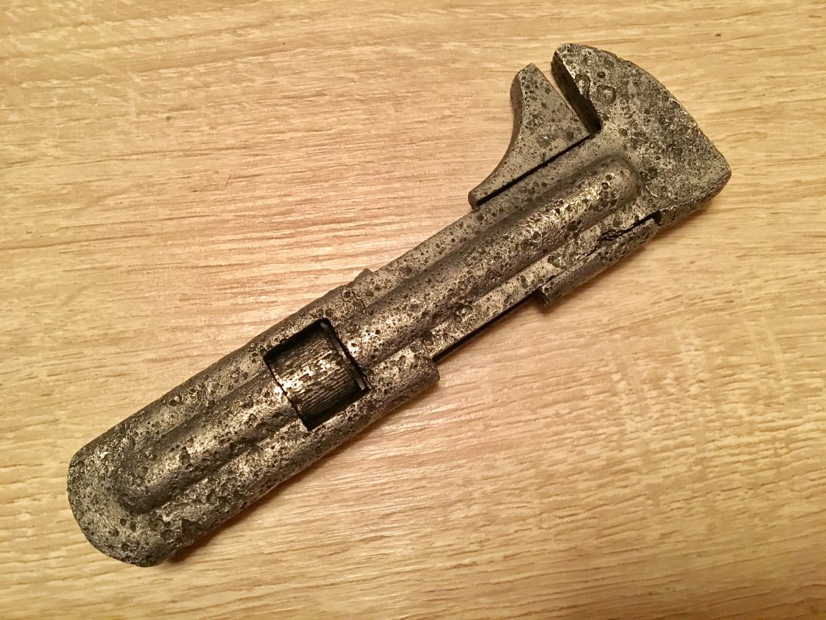

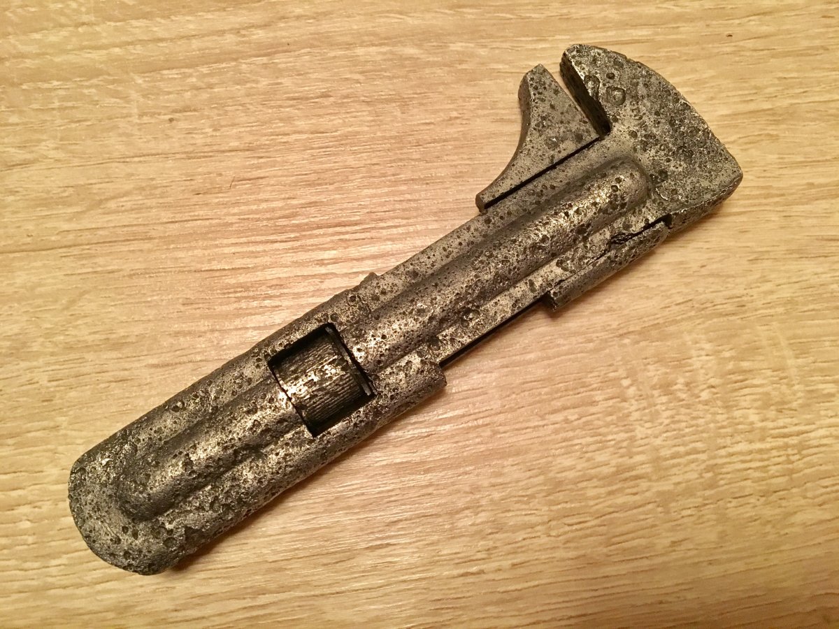

Хм, странно. У меня после электролиза железки вообще не ржавеют. Последний раз маленький разводной ключик таким способом очищал, так он полгода уже в неотапливаемом гараже на полке лежит и хоть бы хны...
П.с.: а почему сразу чернить не вариант? Вынимаете, протираете, сушите феном, проходитесь металлической щеткой - и покрывай, чем хочешь...

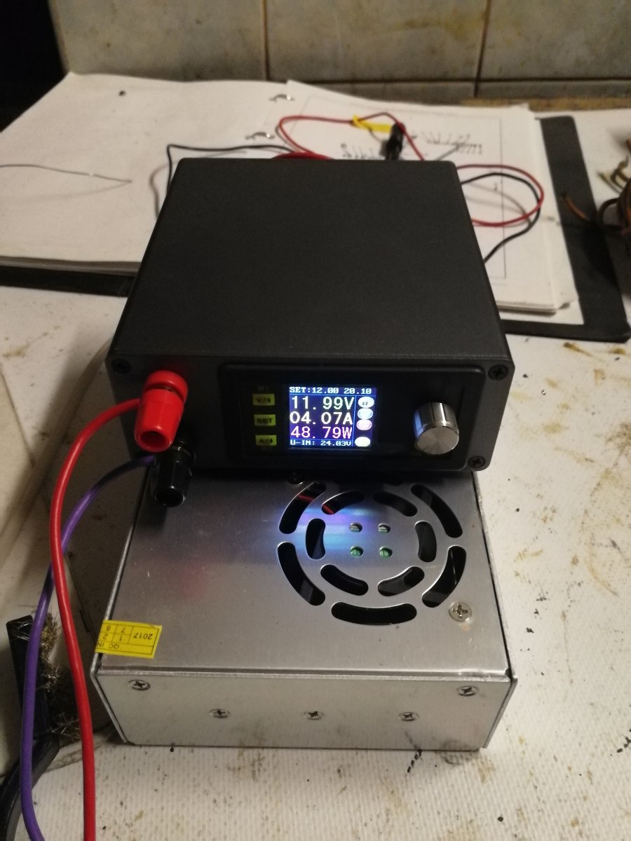

На тазике плюс кидаете на железки по периметру (красный провод), минус на очищаемые детали (фиолетовый). Между ними вода с кальцинированной содой. У меня блок 12В, 20А, загружался до 5А. После процесса надо промыть проточной водой, а потом потом что делать, сам не пойму, чтобы ржи опять не было, т.к. после процесса вытаскиваются голые железки. Желательно делать это в проветриваемом помещении, но в случае с кальцинированной содой возможно и не актуально, но лучше пусть будет.
