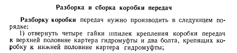

Подскажите, в каком нибудь учебнике описывается процесс разборки/сборки и ремонт нашей коробки?
Всем Спасибо :)

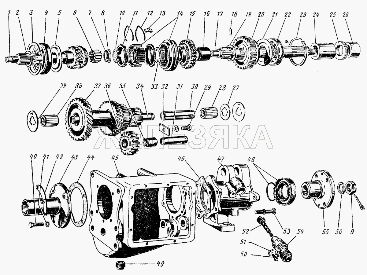

А что касается разборки-картинки из каталога и минимальных слесарных навыков должно хватить.

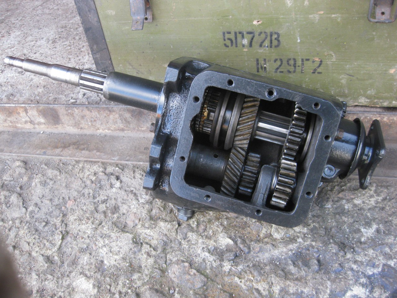

Точно полетят :) Не наш метод :) Надо научиться перебирать :)

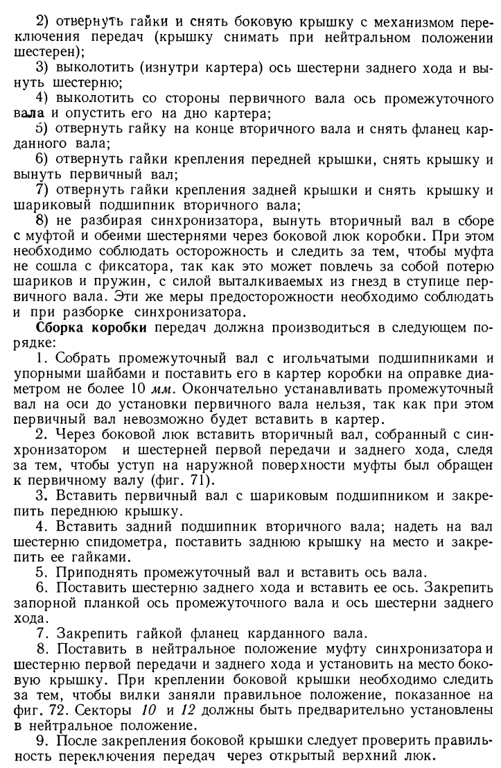

Описание разборки (сборки) КПП ГАЗ-12 ЗиМ (Липгарт, Автомобиль ЗиМ, 1954 г.), они идентичны с КПП ГАЗ-М20. Свою КПП перебирал, все получилось.

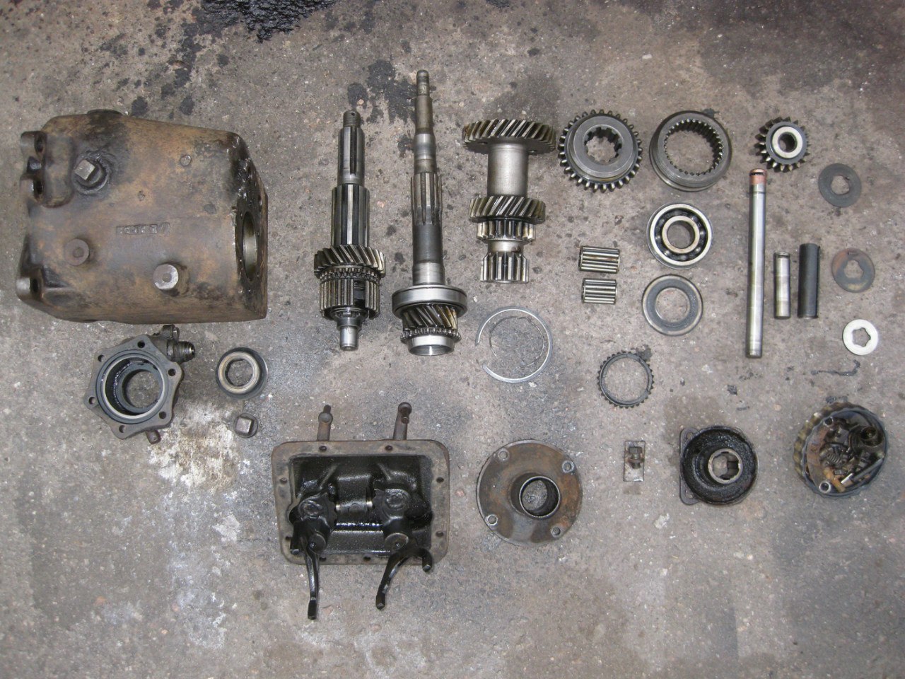

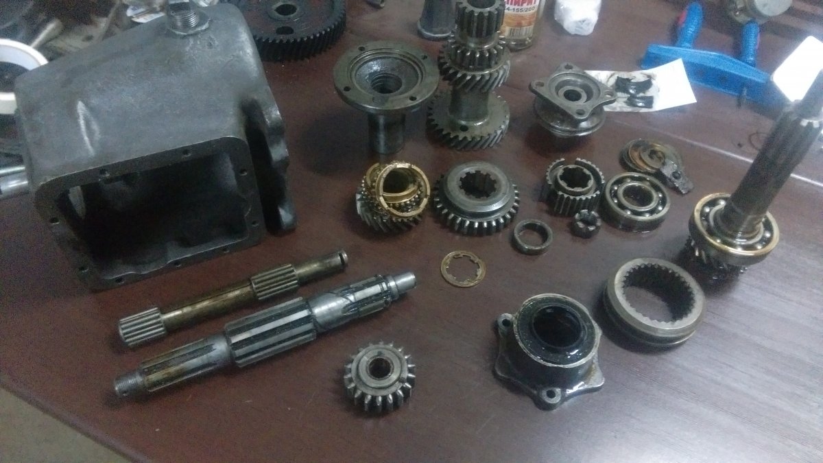

Вот наш путь :)

И с этого момента побольше фоток с описанием процесса, ежли не затруднит.

Первый признак - смотрим на наличие/отсутствие барабана.
Барабан может и отсутствовать, но у ГАЗ-21 удлиненный выходной вал и "хобот", на который надевается барабан:
На картинке обозначен № 47.

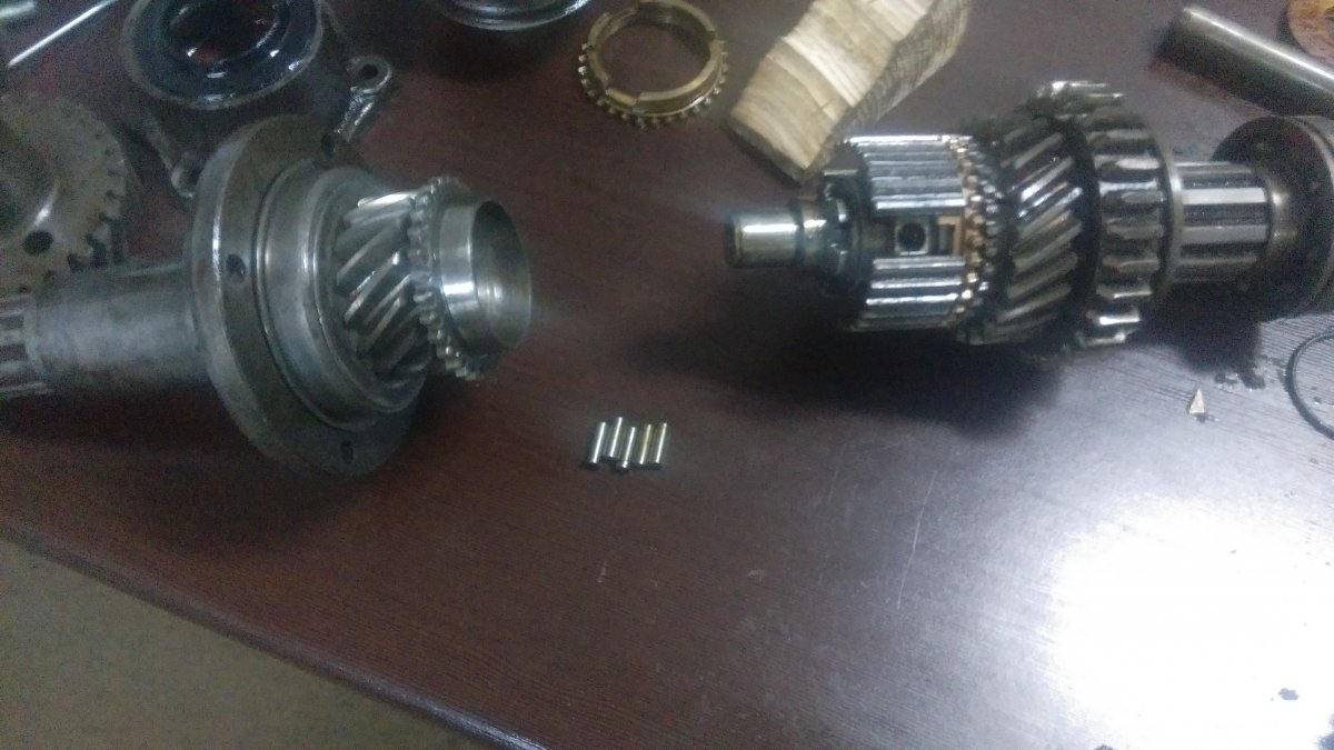

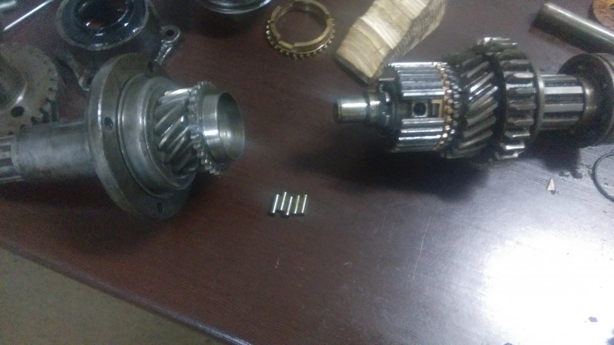

Цилиндрицеский подшипник между первичным и вторичным валом собирается так, в первичный вал вмазываешь литол или силидол, вообщем густую вязкую смазку, и укладываешь ролики по стенке первичного вала.
Да, именно так.
