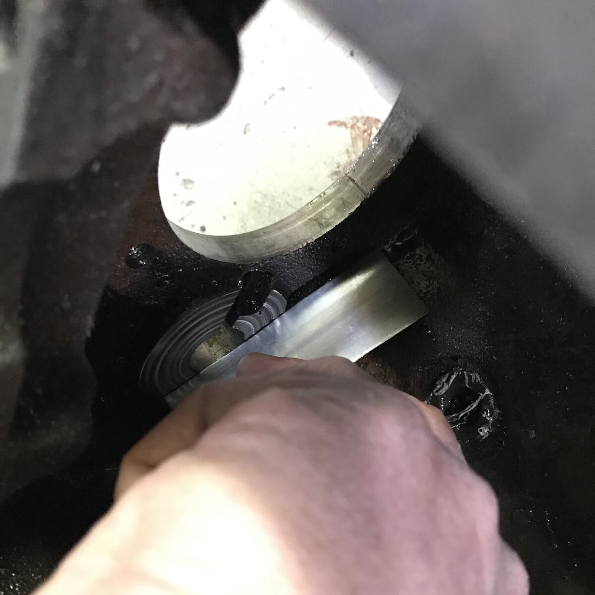

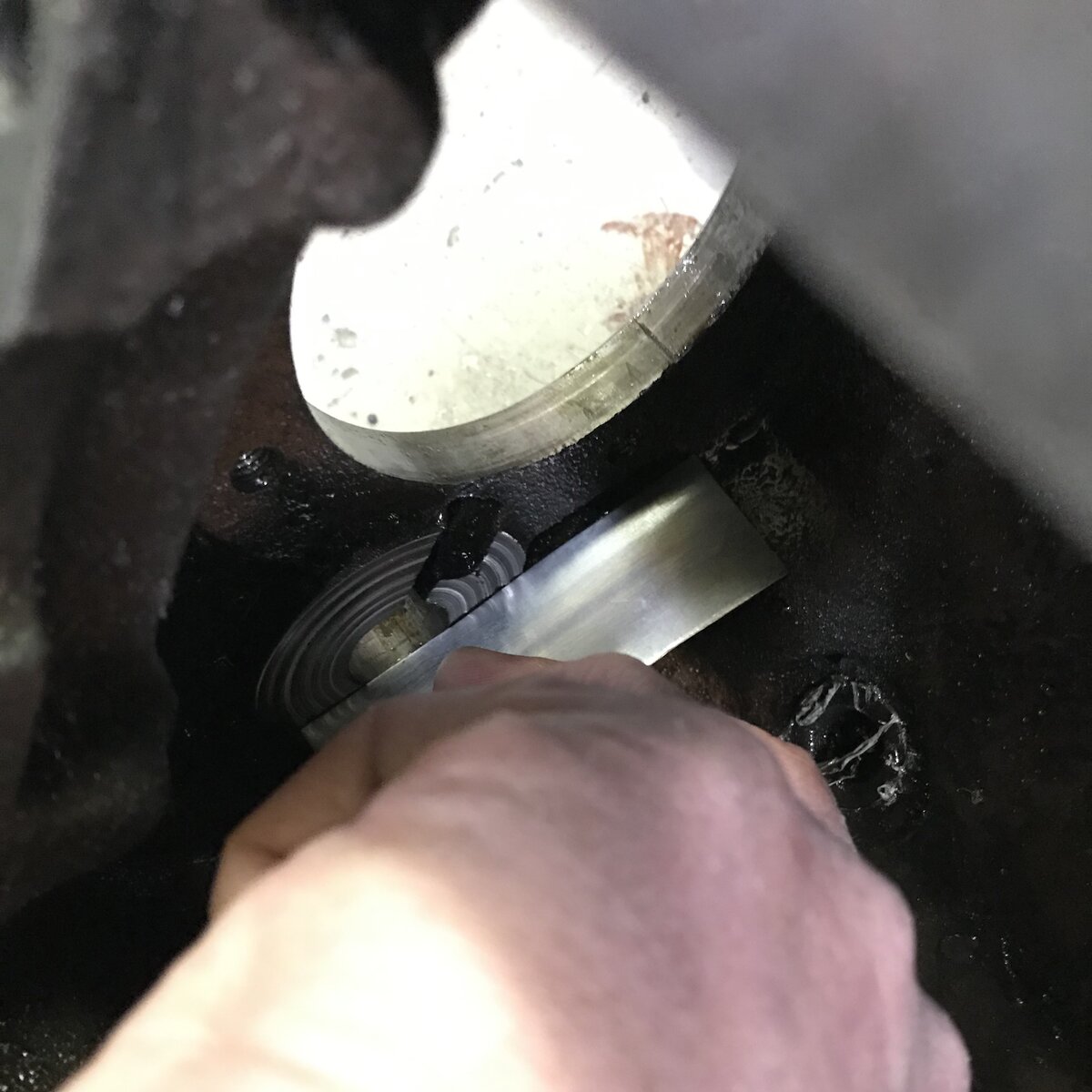

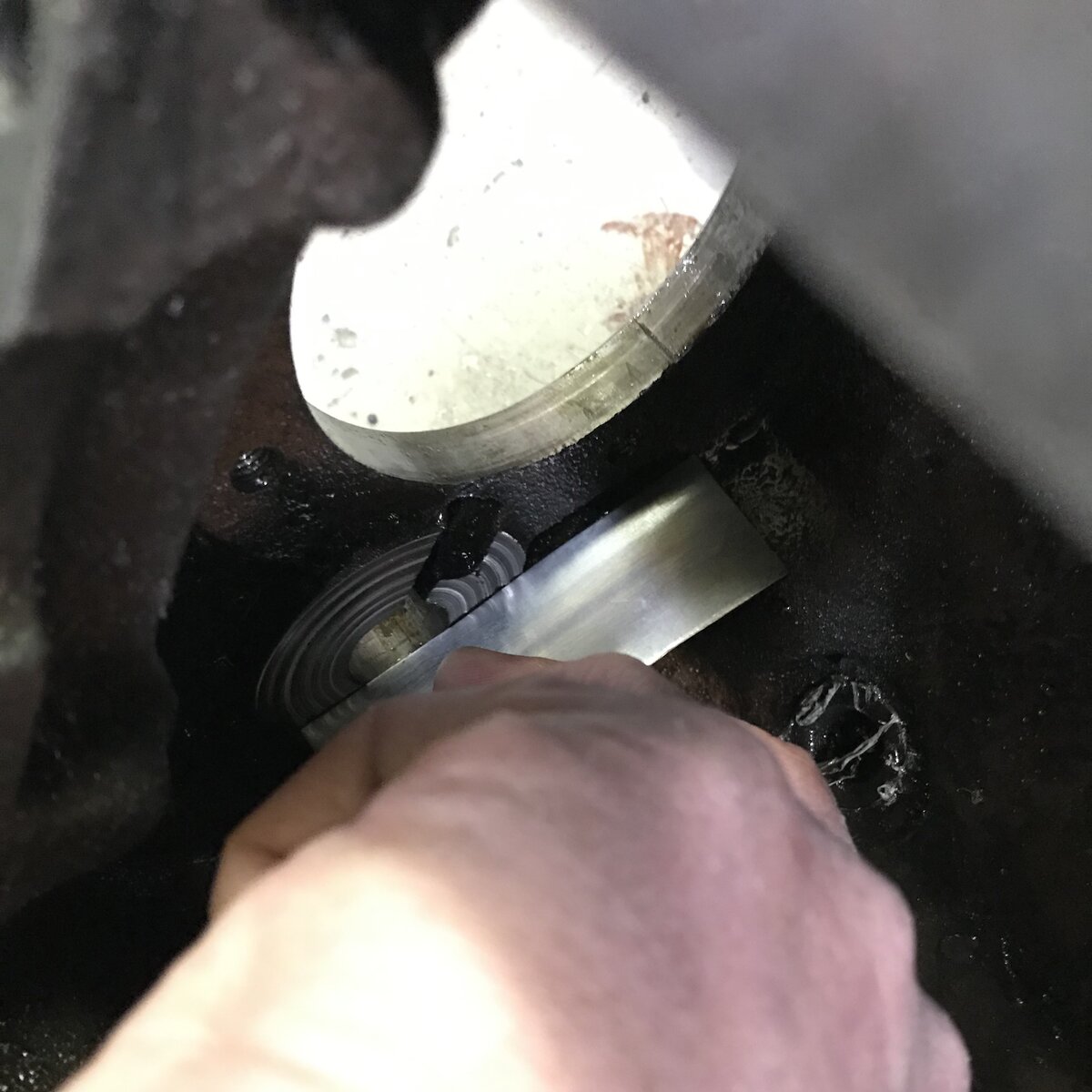

Дабы не плодить клонов, спрошу в этой теме.
Кто ремонтировал корпуса кпп, интересуют отверстия под вал блока шестерен?
Хочу поменять картер, провернуло шайбу бронзовую или попало что то под нее и она накатала колец волнистых.
Запасной картер хорош, но у него ось блока шестерен со свистом пролетает, ручей конкретный будет.
Втулить или наваривать, с наваркой есть вероятность что современные мастера накосячат с параллельностью валов

Компенсировать нужно 0,18мм на диаметр, это много для пляски вала с колечком. Облудить можно попробовать, но это с одной стороны, тк сквозь иглы подшипника непройдет второй край. Нужно с отверстиями что то мутить.

Под мой прошарошенный корпус отлично пойдет. Хотел перекинуть в корпус без дефекта, а там просажены отверстия под блокшестерню ф=19,2мм. Вот теперь делема и один и другой картер лечить нужно. Завтулить может?

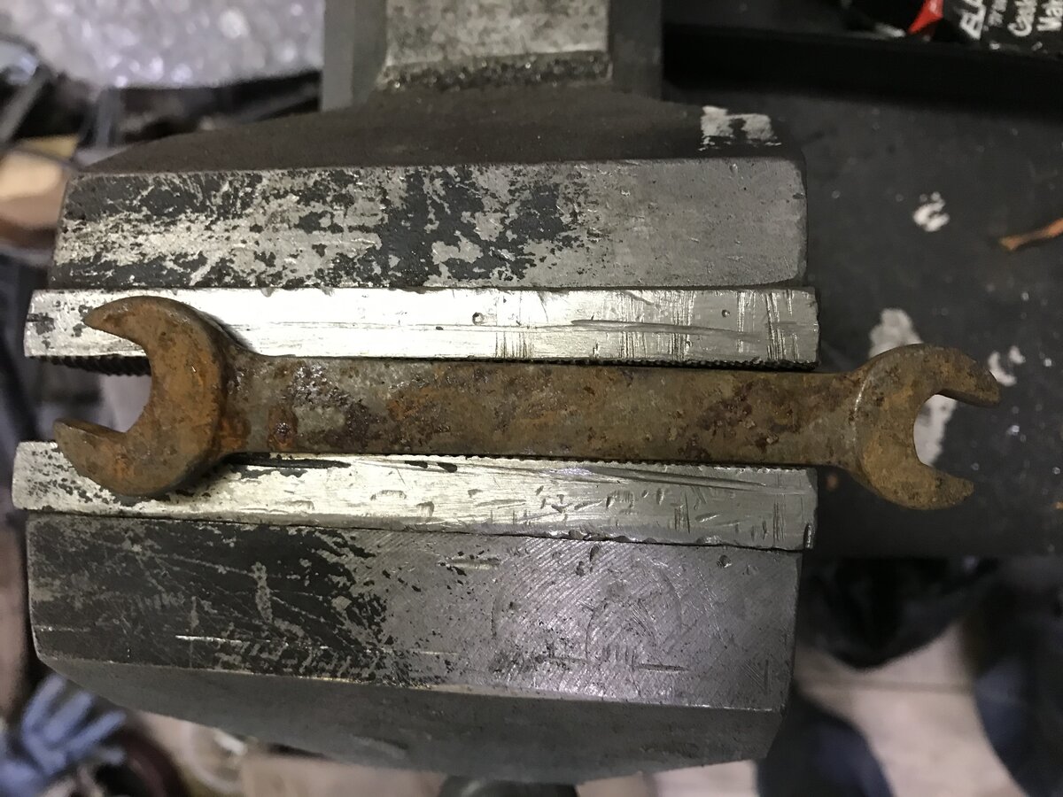

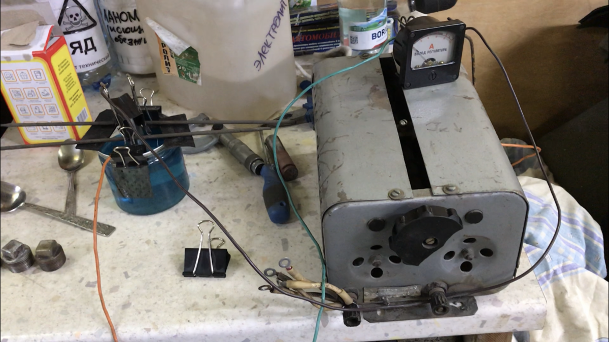

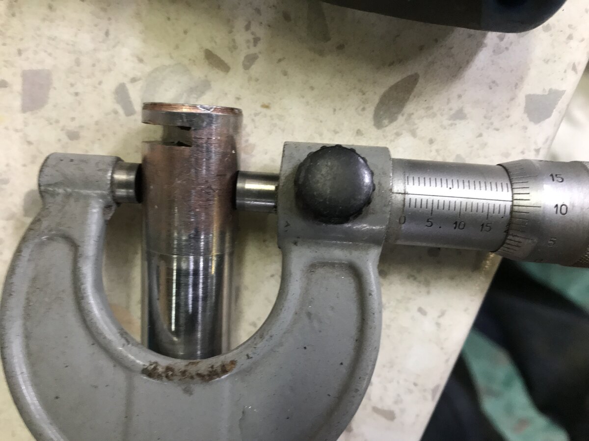

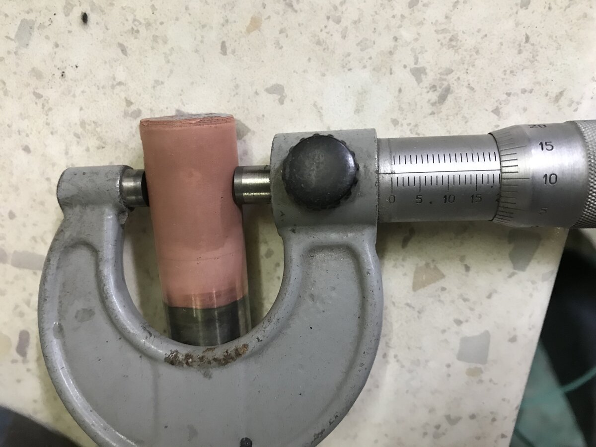

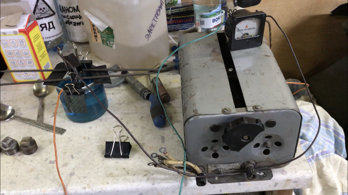

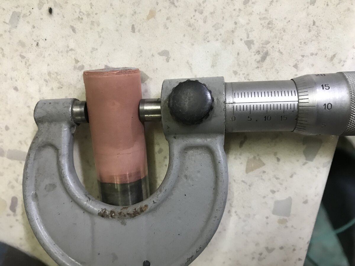

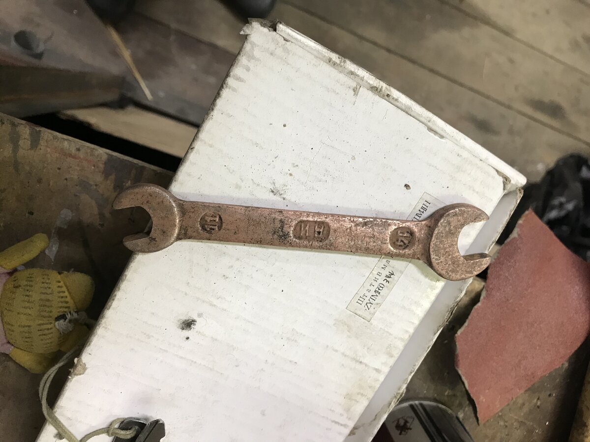

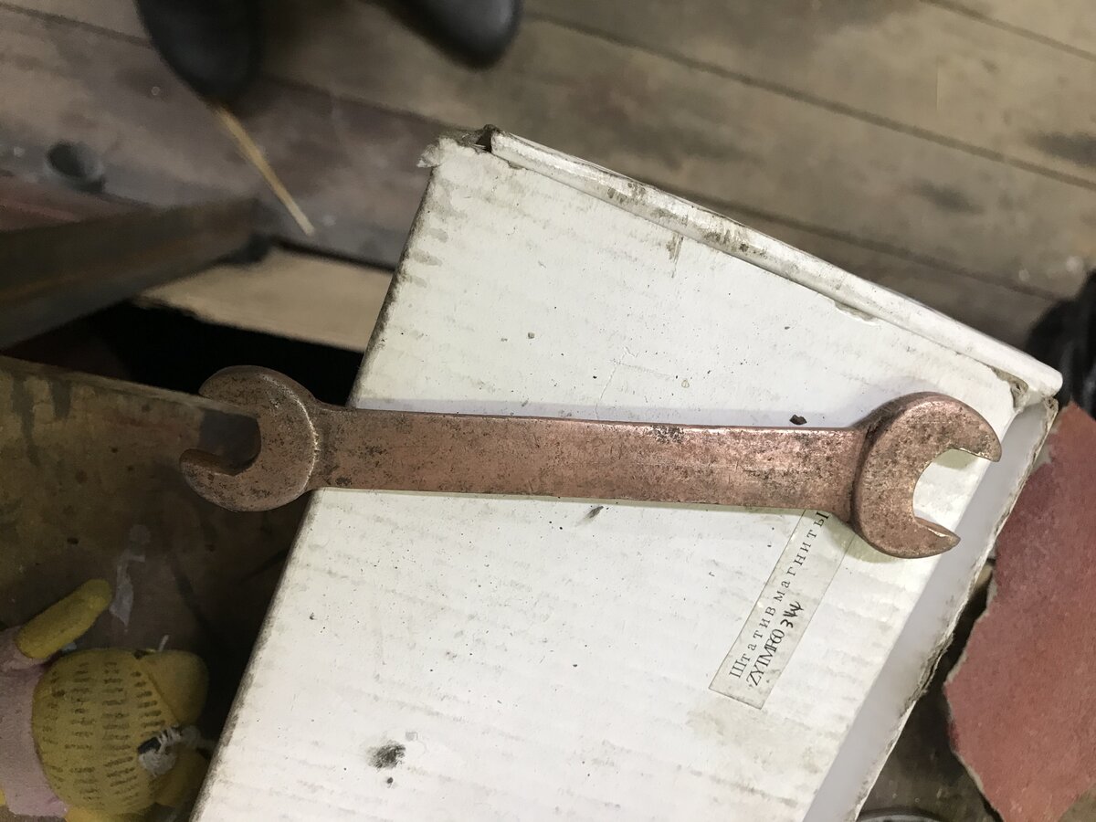

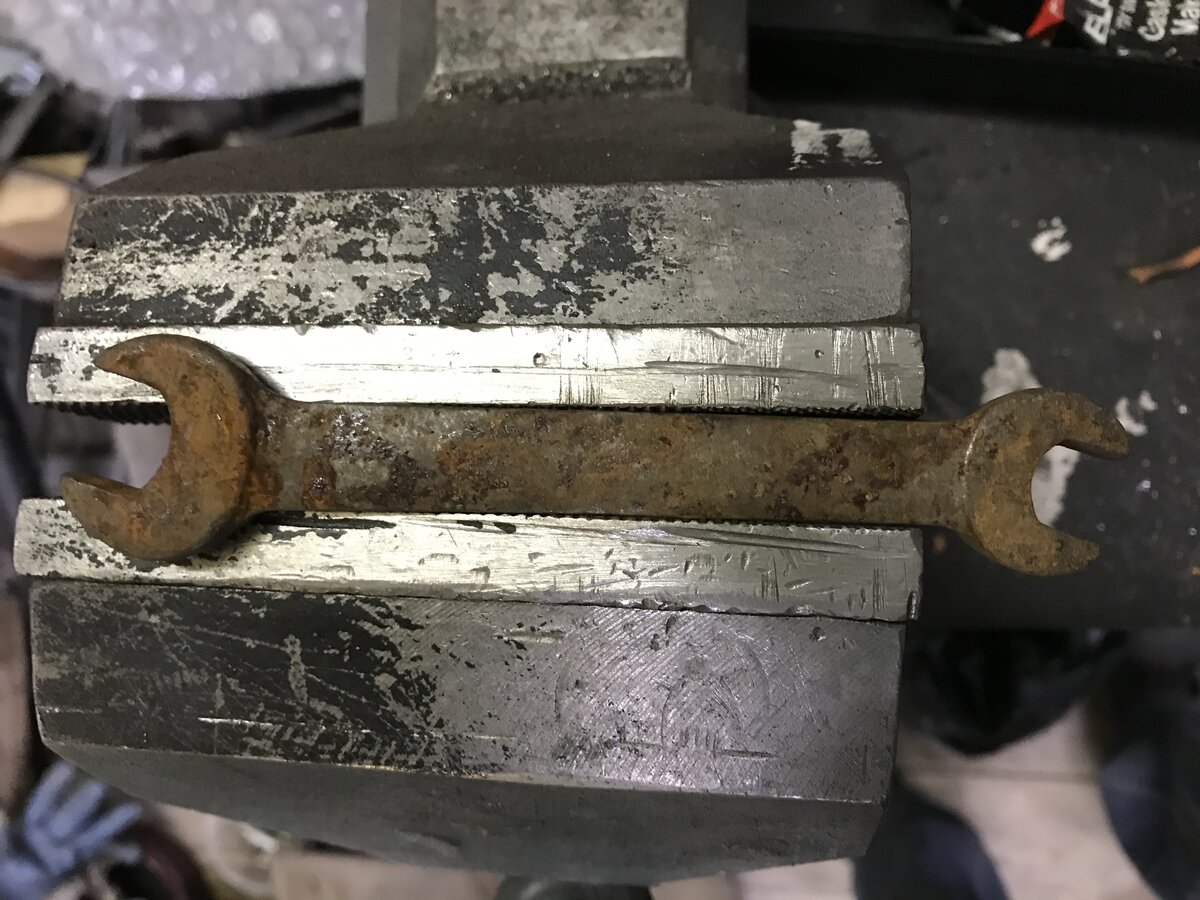

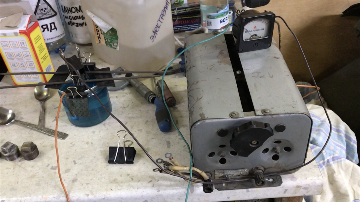

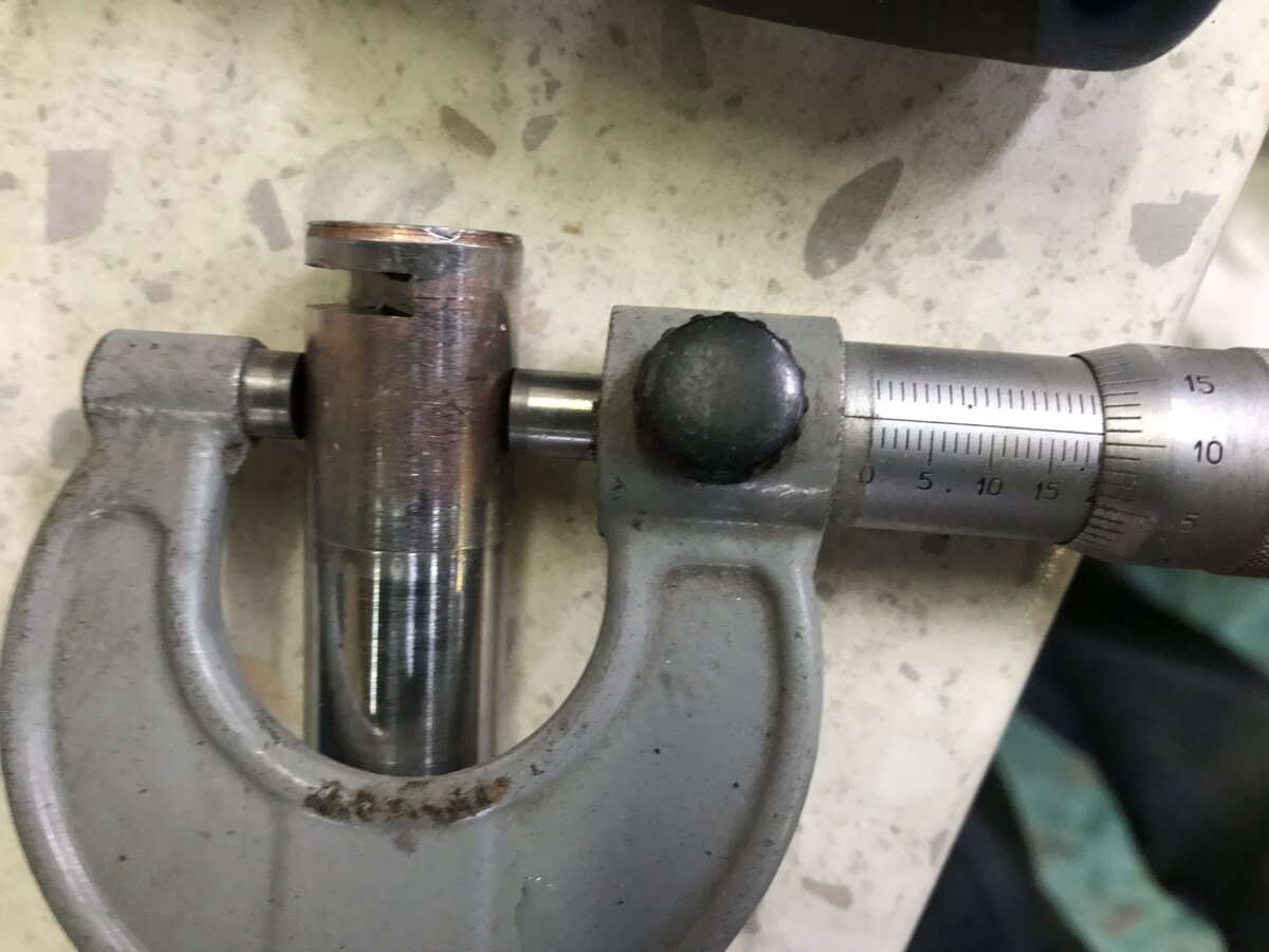

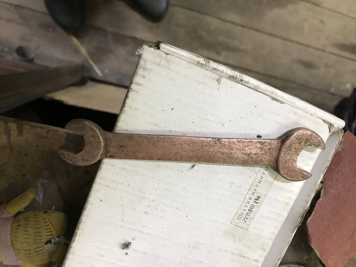

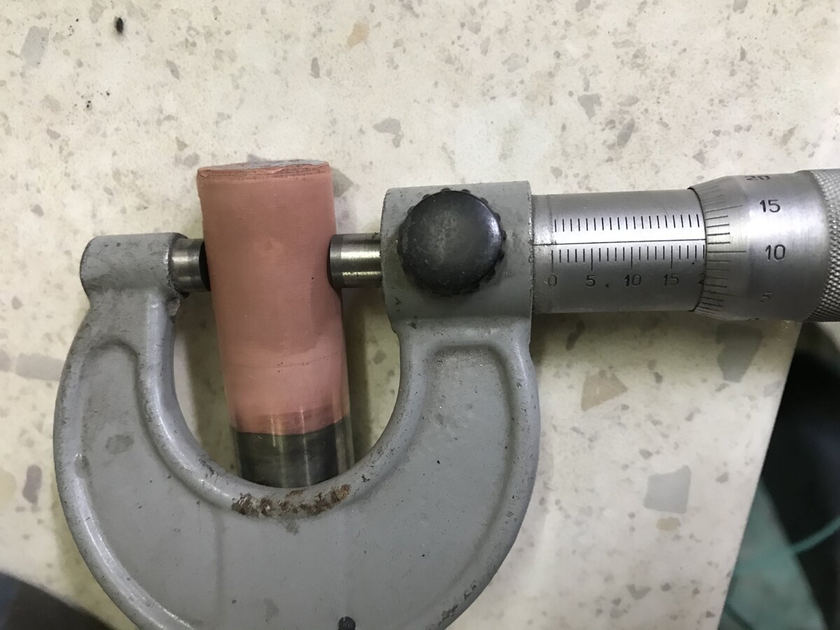

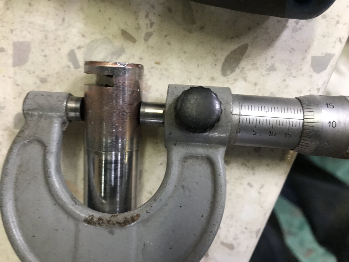

Поигрался с обмеднением, покрытие дает прирост всего 0,01мм на диаметр, для деталей которые в 0,0мм посадки достаточно, но с моими отверстиями маловато, нужно нарастить 0,08мм на диаметр.
Не пойму почему дальше не растет, только рыхлым слоем.
40345C9B-64CA-4B5E-8DC5-57AB0D28BBB5.pngFF8D4AF4-7610-4BE7-A74D-B14C57D1D4BE.jpegED835C98-C9BE-48EF-994C-512651D93E11.jpeg

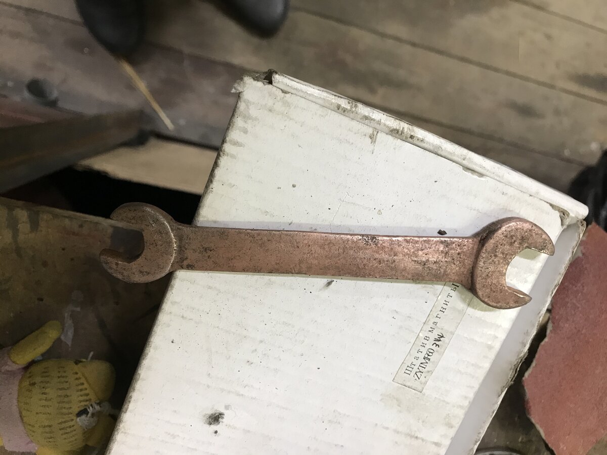

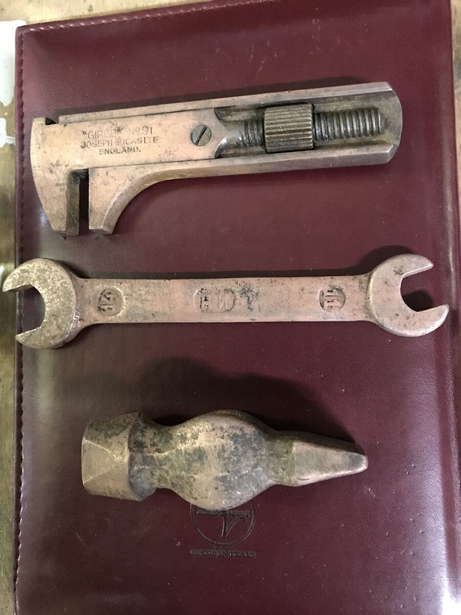

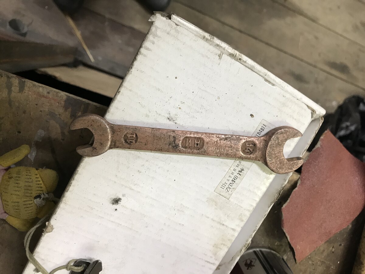

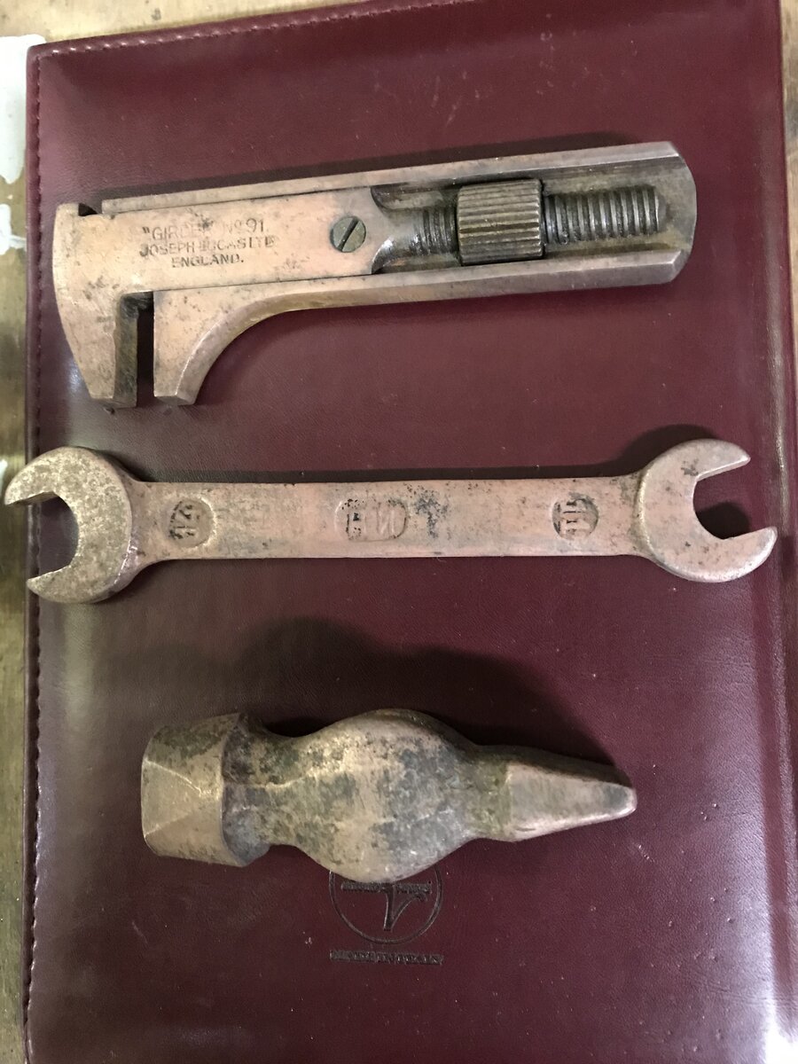

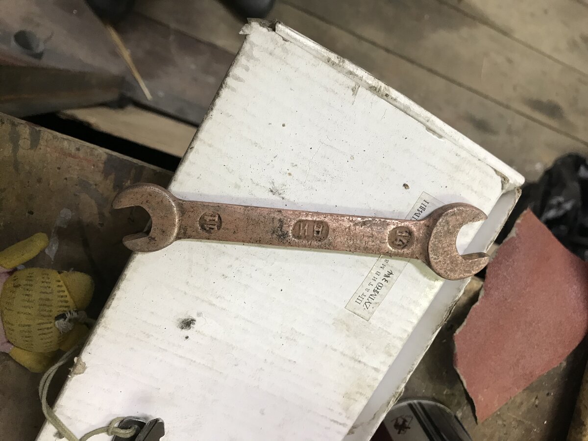

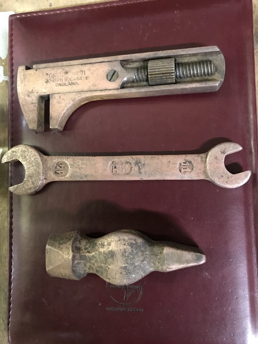

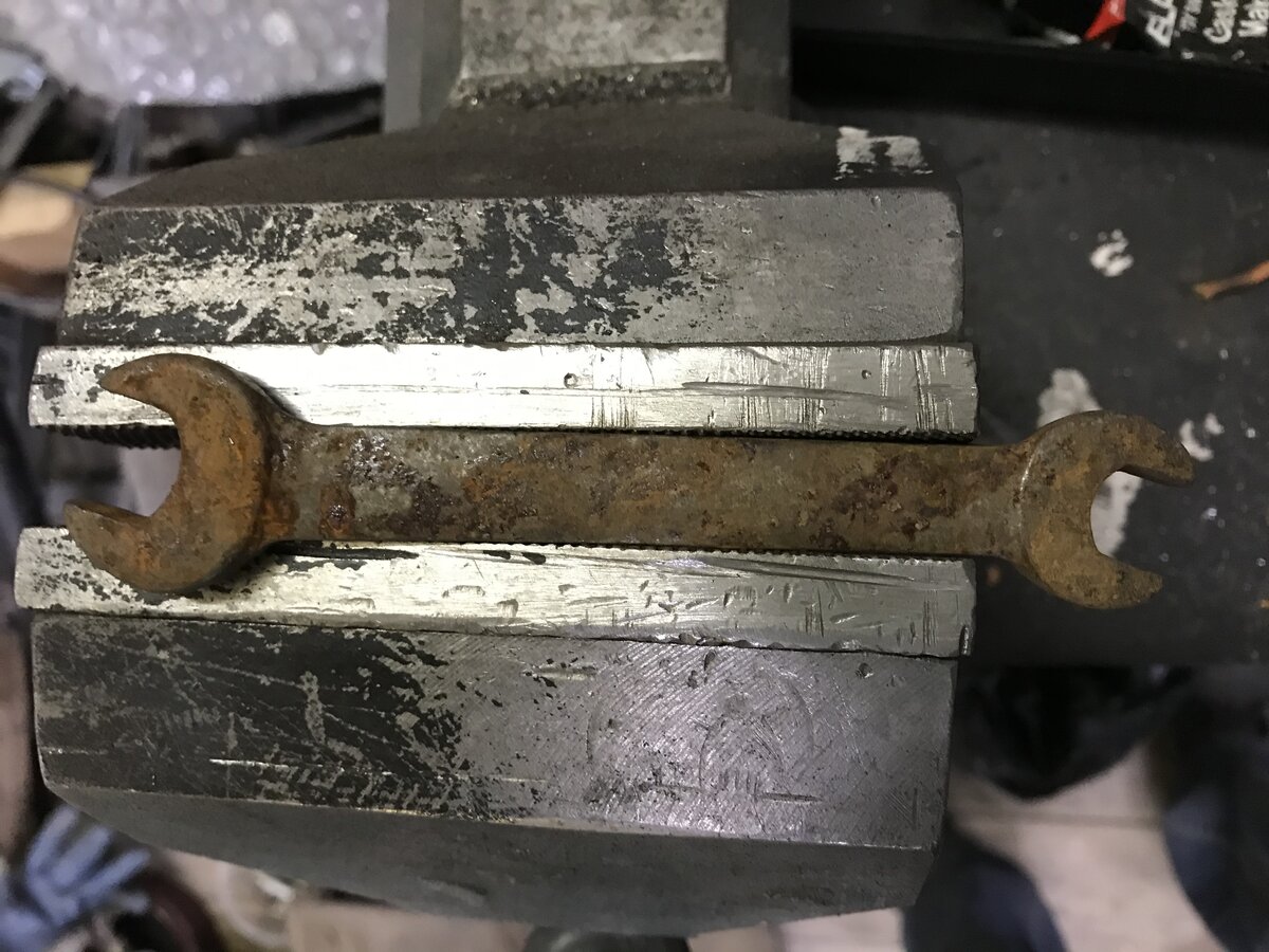

ну и пока электролит работал побаловался с ключами
F27250AE-7BAC-48D4-9C8F-65326BB63B5B.jpeg96EB4D65-9E23-431A-B809-8499F8E9125D.jpeg1BC19A81-D098-424E-B161-787DBA0D44A3.jpegCF692AE4-DDBA-4688-90C6-C660B9FC00FC.jpeg
