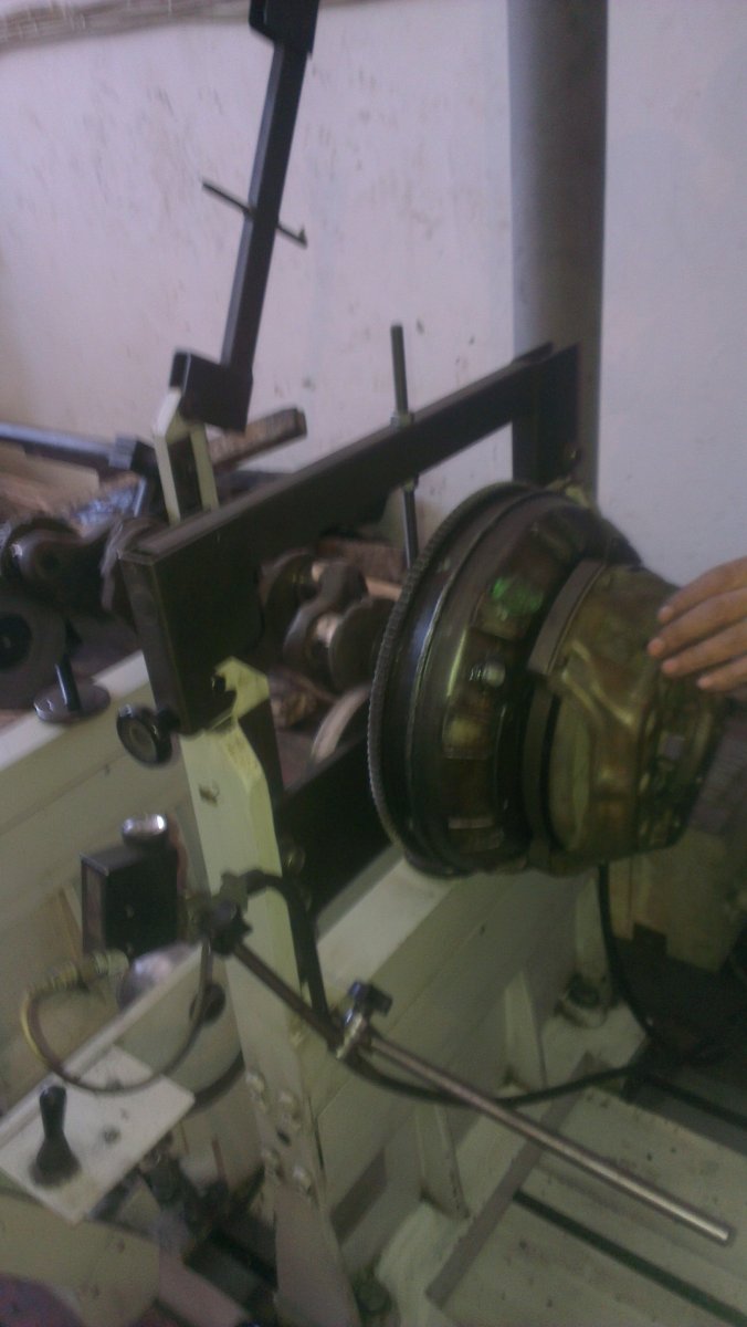

Намис, а нагрузку какую-то вы даете при вращении на станке? Или просто крутите? Видео,, конечно, сильно помогло бы.
9 136
9 400
а как в нее масло-то заливается на станке??... или пустую собираетесь крутить?

Видео есть у Андрея , сам я не могу выкладывать . О нагрузке - если вал застопорён , проскальзывание 100 % , сальник работает на полную , это то же самое как на скорости и при затянутом ручном тормозе крутить ДВС . Этого мало ?

На станке она уже с маслом , вначале я её проверял в *статике* , а потом уже на станок . Ручным насосом заполнял , а в вертикальном положении ещё проще .
А, ну теперь понятно

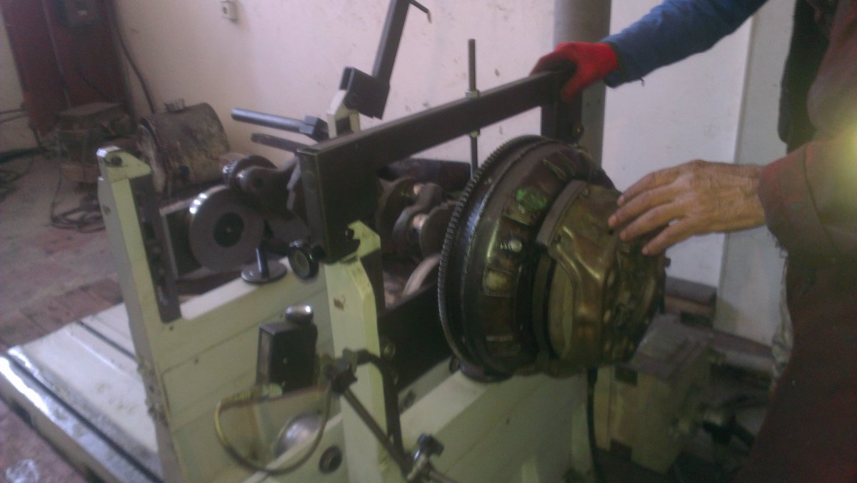

Получил видео от Андрея, выкладываю, если намис не против:

на станке я так понял первичный вал зажат?

Нет , застопорён сам вал г/ муфты через адаптор - на одном конце его резьба которая вворачивается в резьбу вала г/муфты , а второй конец зажат в патроне станка .

Вот и последний тест - сегодня опресовал г / муфту - всё ОК , нигде пропусков масла нет . Один вопрос - нужна цифра - сколько мм первичный вал заходит в г/муфту считая от зажимной гайки ведущего диска сцепления . Очень нужна эта цифра с точностью +,- 1мм . Заранее спасибо

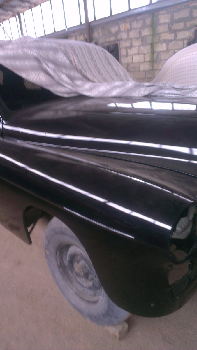

За это время сделал приспособления для зажима гайки диска сцепления и съёмник для передних игольчатых подшипников ( теперь могу вытаскивать их без выбивания заглушки ) . Машина уже в покраске т.ч. не долго осталось . ( до сих пор г/муфта под давлением - 1 бар и всё ок .

Попробую сейчас выложить фотки * ЗИМа * после покраски и К/В , Г/М и т.д. на балансировочном станке .
