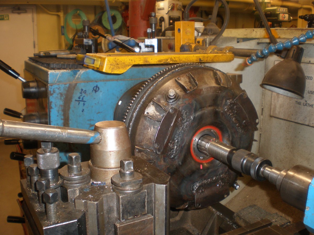

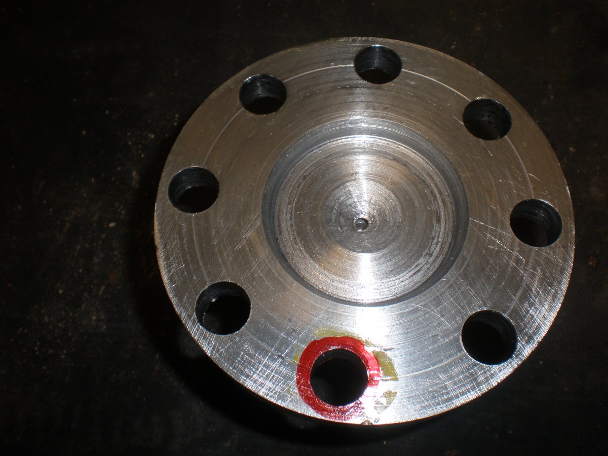

Вчера изготовил флянец для г/муфты /чтобы крутить её на токарном / , начал крутить / только на средних оборотах , т.к. нет гаек / . Когда сделаю гайки , думаю крутить на полную , сколько позволит станок . Есть фотки и видео . А как выложить ?

Мой комент к фоткам . 1- вот такая жидкость в г/муфте , красная , для меня важней устойчивость жидкости к температуре , а не её текучесть , в смысле будет пропускать салник или нет , т. к. я уже убедился в его работоспособности . 2- г/муфта на токарном . 3 и 4 - вот такой флянец изготовил , красным отмечено смещенное отверстие . А видео , наверное , не удалось выложить ?

Следующий этап -у меня есть возможность крутить г/муфту на токарном 14 дней по 12 часов ( до этого мало крутил , т.к. не было гаек ) , метчик куплен и буду делать гайки . После прокрутки разберу сальник для оценки состояния и замера износа - чтобы не быть голословным на счёт 100-200 тысячь . П.С. - на redmotor есть немного информации о г/муфте , о наружном войлочном сальнике , о разнице в валах ранних и поздних г/м . Может быть и в размерах есть разница ?
