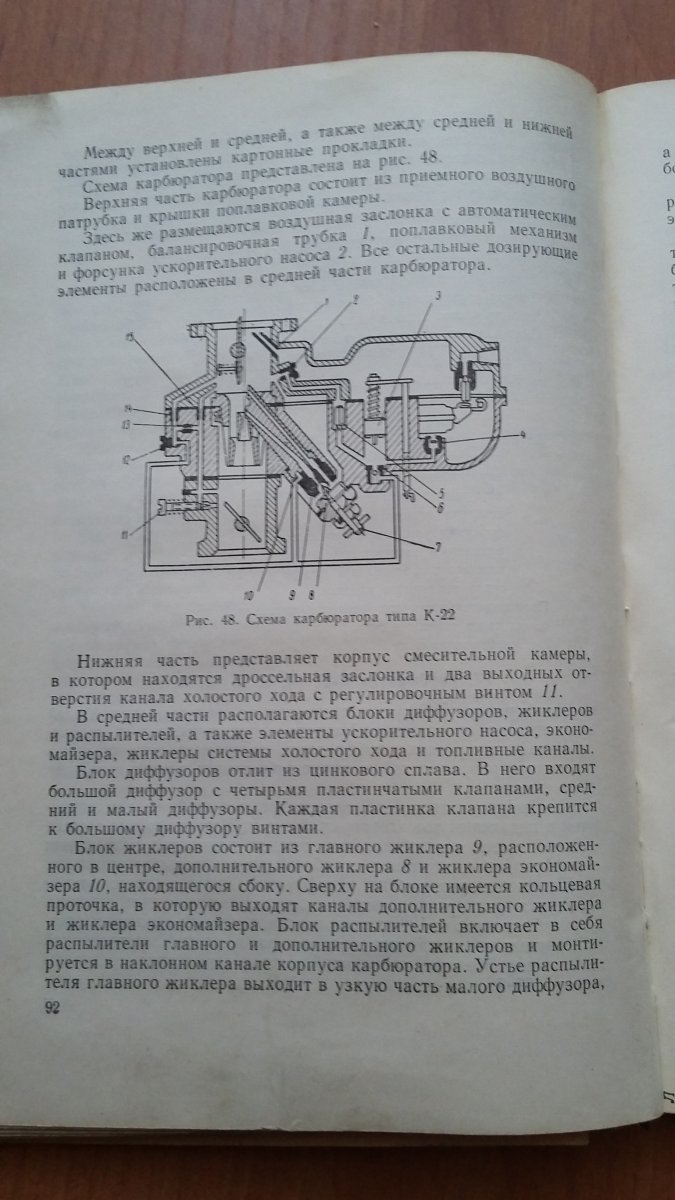

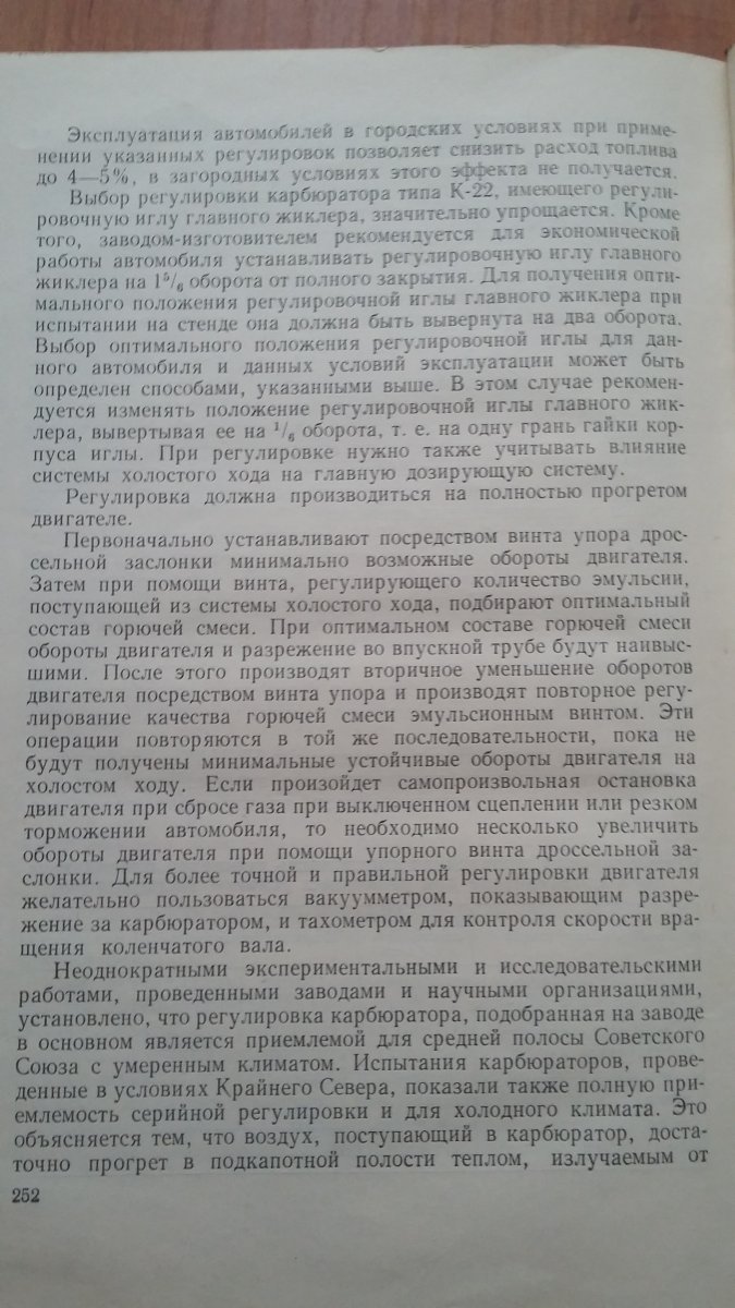

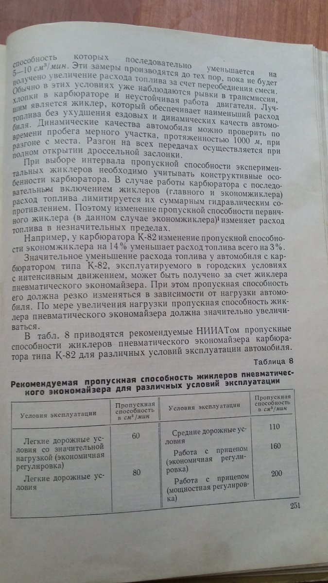

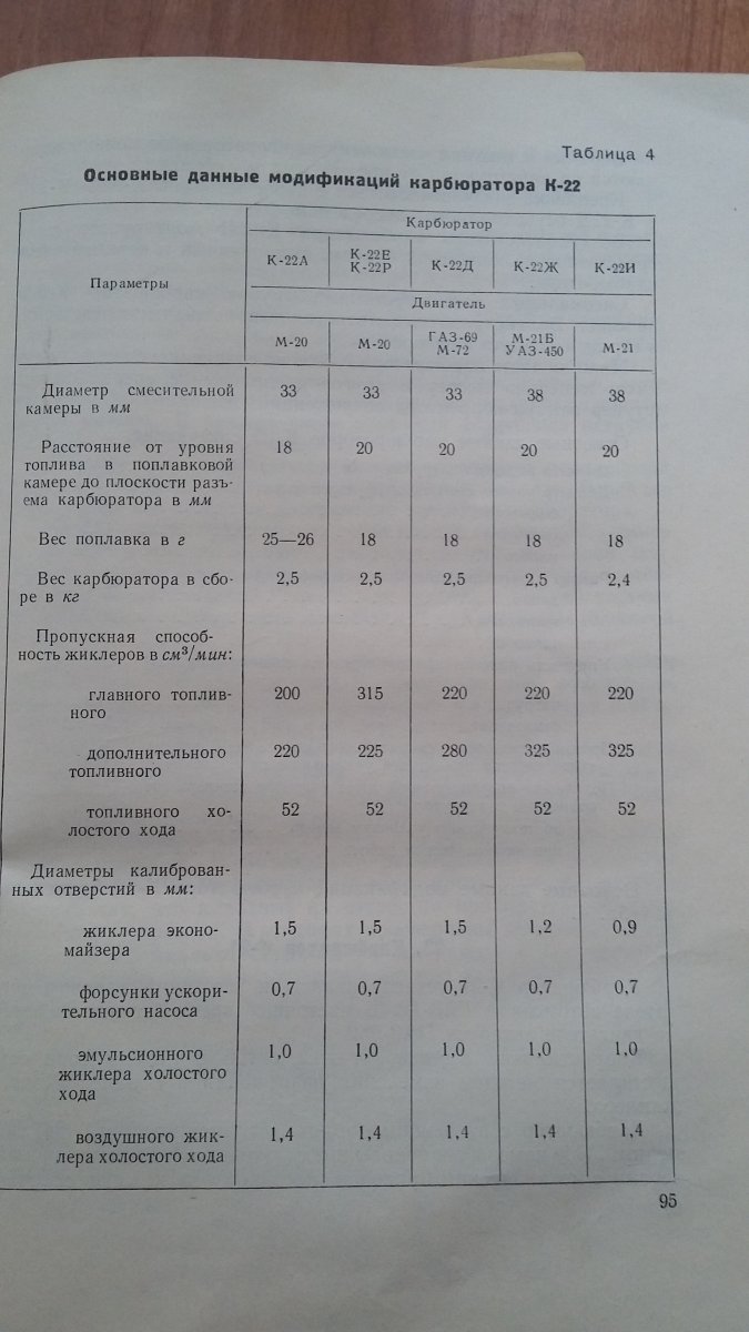

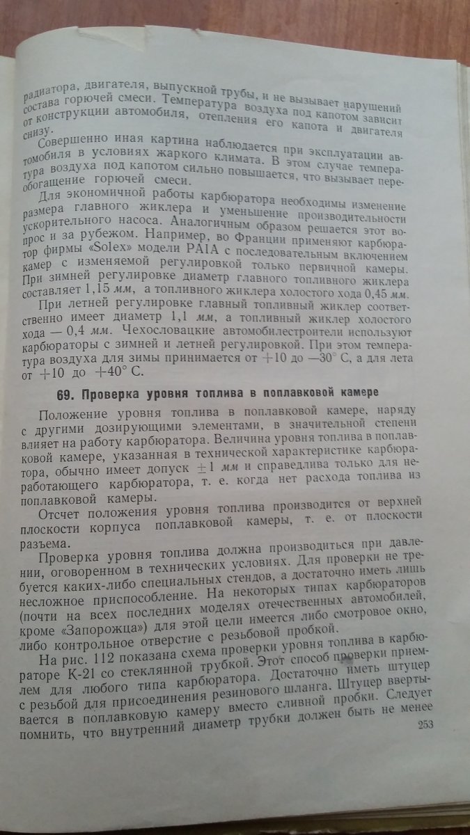

Вдруг чего полезного написано.

Кому интересно, разобрался с карбюратором. Проблему с захлебыванием мотора, при резком нажатии на газ решил дополнительной регулировкой иглы ГТЖ. Возможно проходное отверстие жиклера было маленькое (точно не знаю, не проверял, не проливал), но при заводских настройках, иглу нужно отворачивать, не более 2 оборотов, у меня в итоге сейчас отвернуто где то на 3 оборота, но все работает отлично! Всем спасибо за подсказки!
