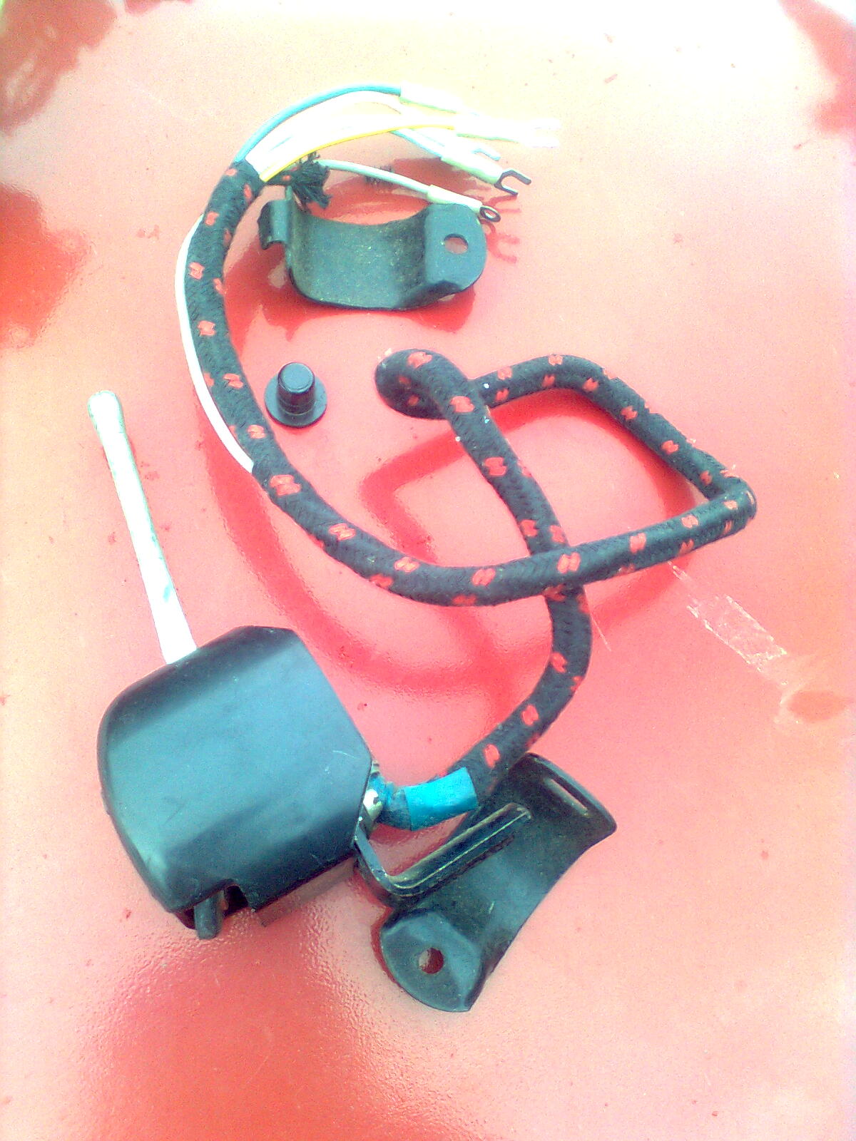

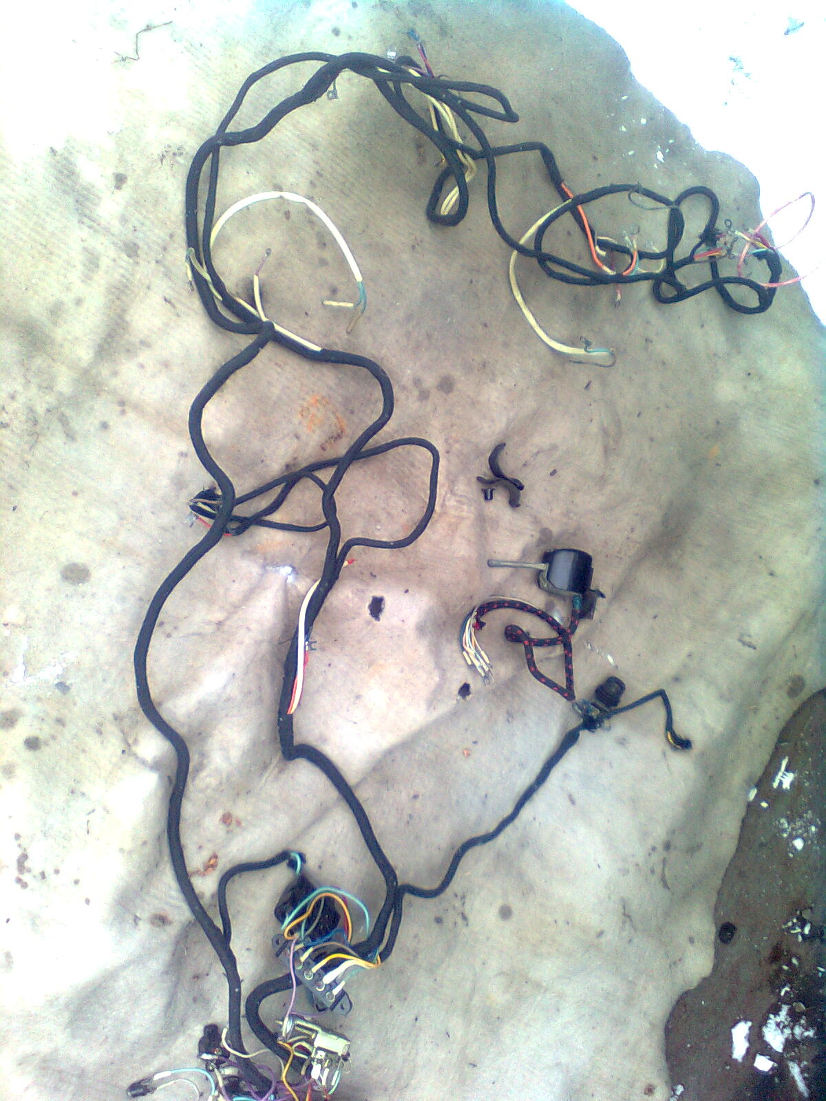

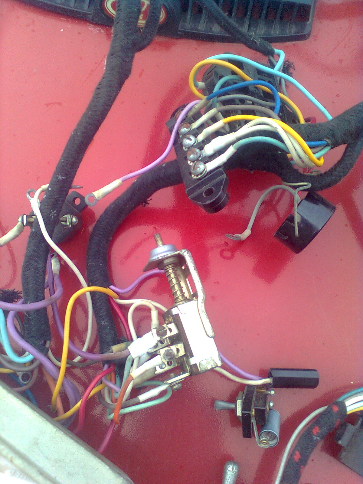

Подскажите ета проводка от м20, может она от поздних. Есть возможность купить. Продавец утверждает что от м20 и новая. Искал фото в нете. такой не нашел. То что нашел от м20 другая.
15 866
8 975
нет это не от победы скорее от газона
15 866
8 975
13 041
4 826
при желании и 24ая встанет, только зачем? :shock:
а эта ПВХ, запчастевая вряд ли, можно идентифицировать полностью растянув на ветки и причем сфотографировать получше.

АНДРЕЙ 111 сказал(а):
anesteziolog сказал(а):
ок спасибо большое
при желании немного переделав проводку на победу встанет.
ок, спасибо. Сразу 2 вопроса. Владелец етой проводки просил чтоби кто то подсказал от чего именно ета проводка газ 69? и мой вопрос. У меня кабрик, буду востанавливать. Может у кого то есть фото проводки на кабрик, я так понял что они отличались, она немного короче от нормальной газ 20.
Судя по подрулевому переключателю с металлическим рычагом - от позднего ГАЗ-69.
