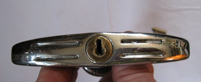

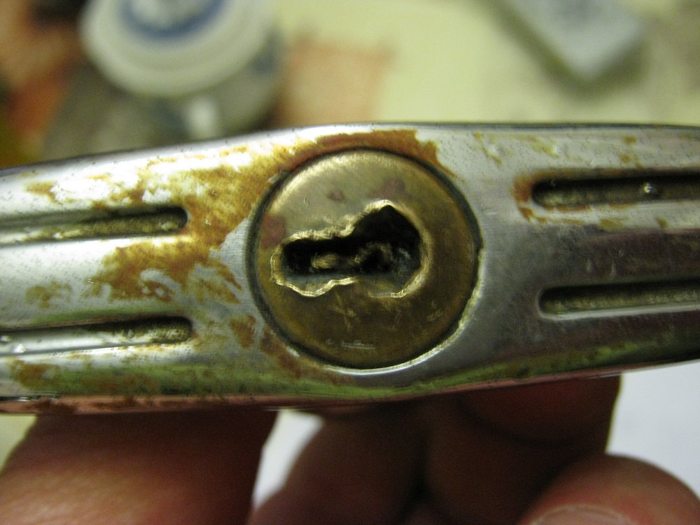

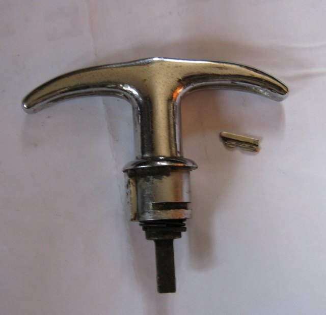

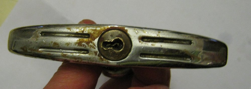

Собственно, есть ручка чемодана, в ней сломан ключ, он двигается, но наружу не выходит, что то мешает. Вопрос, как дальше разбирать ручку, имеет ли смысл. Ключ сломан в открытом положении. Ну и вообще, ручка от какой серии и от Победы ли?
13 311
5 509
ручка от победы, если сломан в открытом положении - то удастся разобрать(снять розетку), а там и до личинки недалеко.

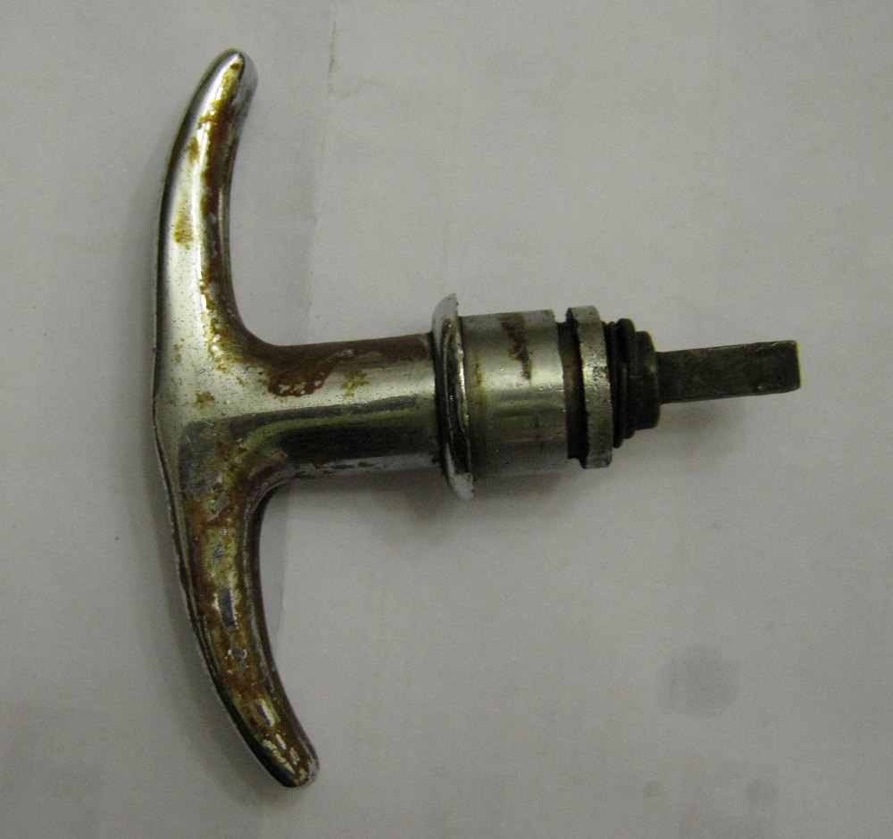

Разрезное кольцо, я так понимаю, нужно снять, потом пружину, потом розетку. Правильно? Очень сломать не хочется.
13 311
5 509
а еще есть незаметный штифтик для вынямывания личинки, длинной и противной)))

Вот. Этого я и боялся, как бы не сломать.

13 311
5 509
так ее становится видно уже после снятирозетки, а там сломать нечего. Для эспериментов в уазовском магазе покупается черная буханочная ручка и ломается до посинения)))

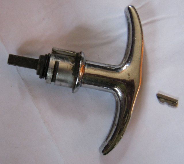

Вынул обломок ключа. Повернул личинку в положение закрыто и ухватившись за обломок ключа бокорезами вытащил. УРА!

Буду хвастаться своей маленькой победой. Осталось подобрать ключ или по старому нарезать новый. На ручке выбит номер, я так понял это номер ключа. Ручку отмыл, блестит :D :D :D
