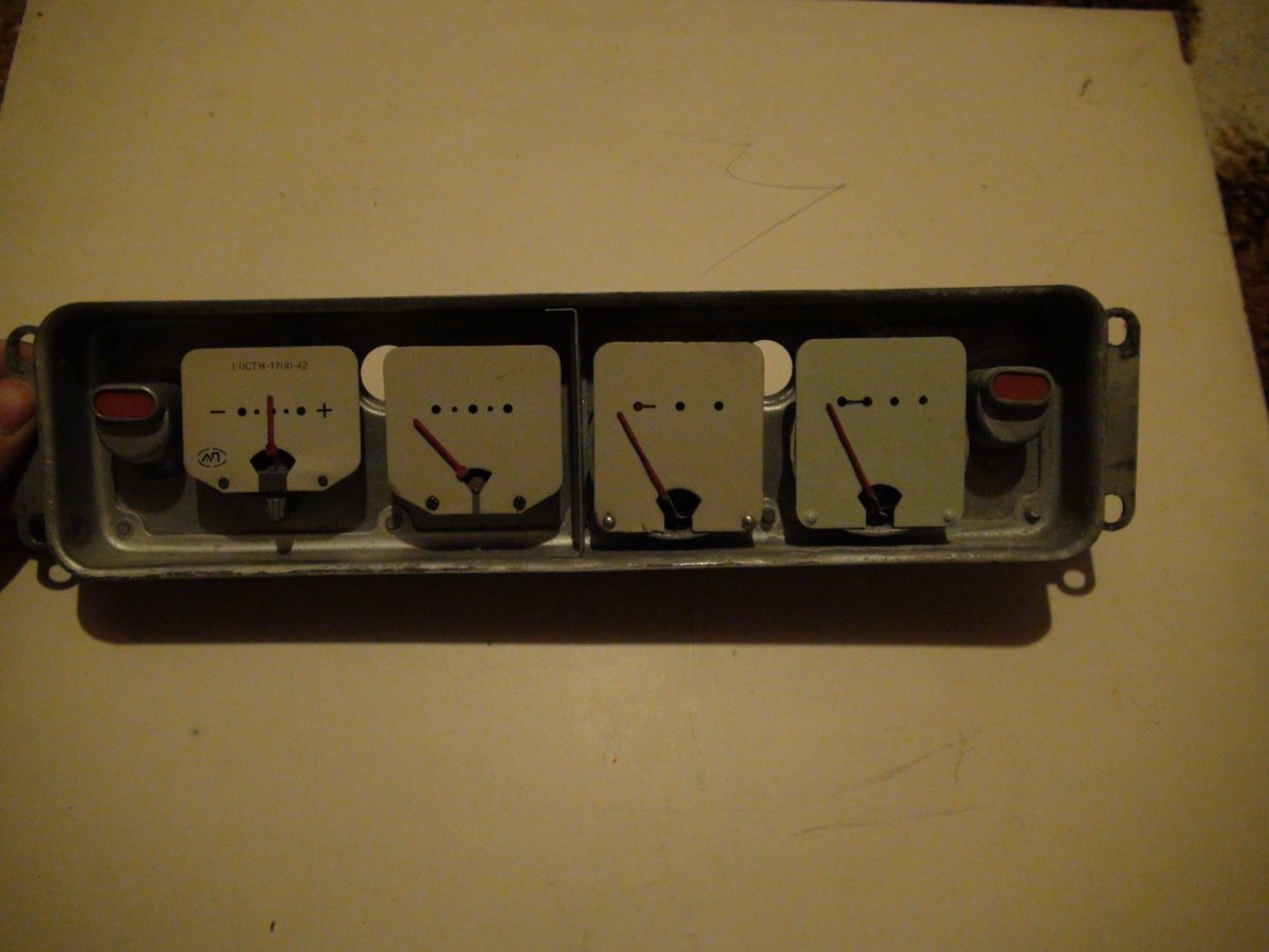

В прошлом году разложил на столе в дому приборы,ковыряюсь.Пришли внуки,туда-сюда,дед "ловит ворон"...три секунды и стрелки в маленьких пальчиках,крутятся у меня перед носом с вопросом,что это?
Приклеил назад суперклеем.Все работает.

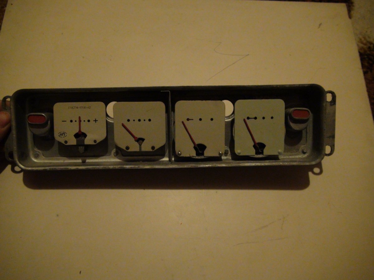

вот сижу занимаюсь тем же))) теперь бы еще схему подключения , а то я сфоткала как провода были, а один хрен -- ничего не видно((((

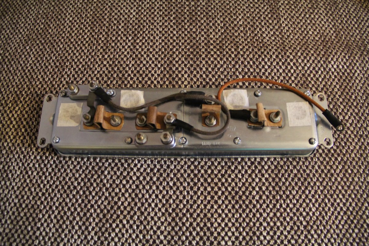

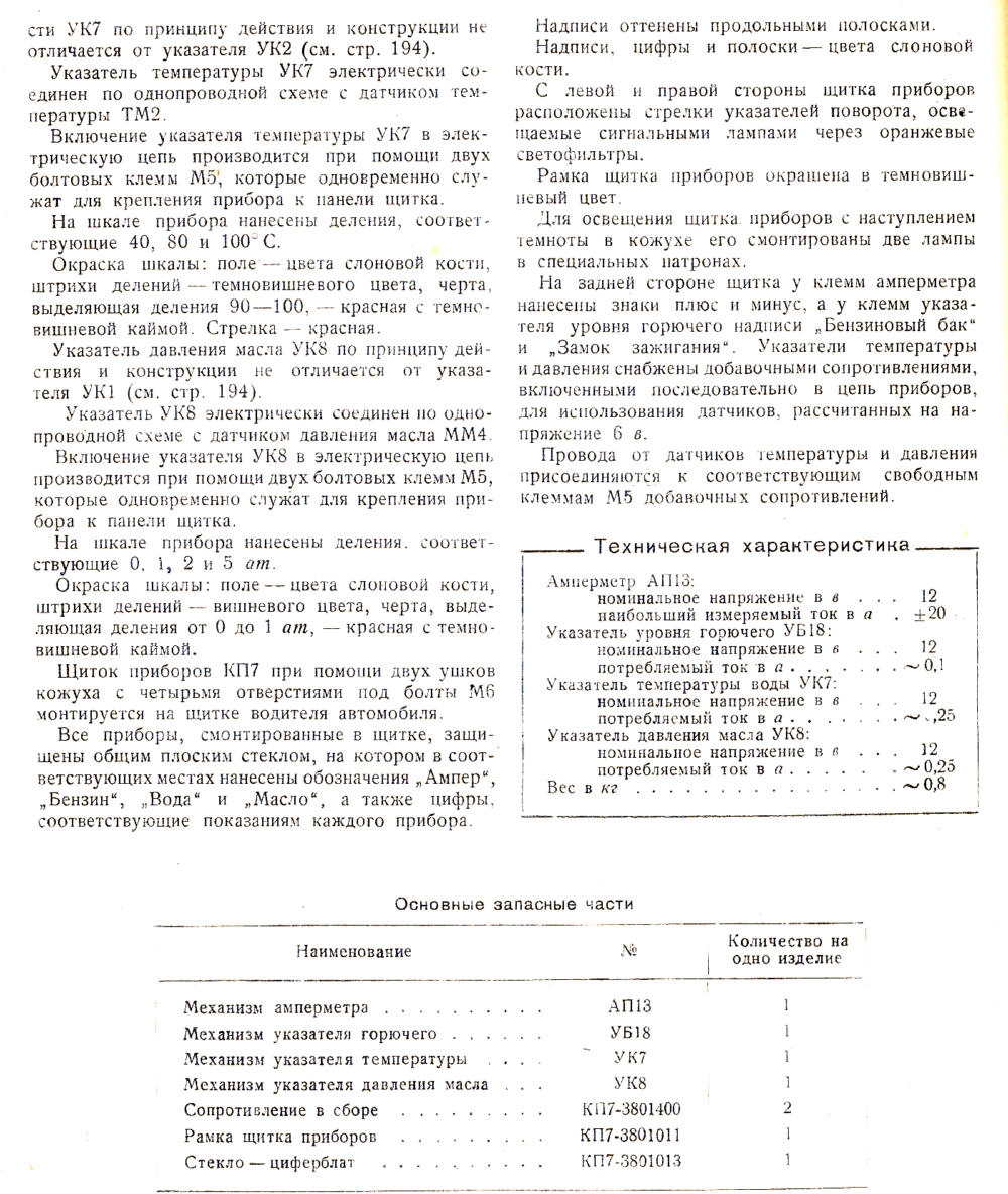

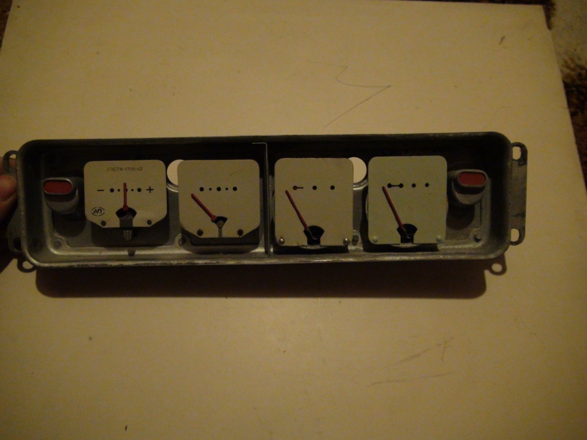

Вот, фото приборки с обратной стороны, может поможет при сборке:
и штатная инструкция:
Рыжуха
04.02.2010
1 438
85
35
Обнинск
www.drive2.ru
спасибо, немного поможет, хоть и не до конца

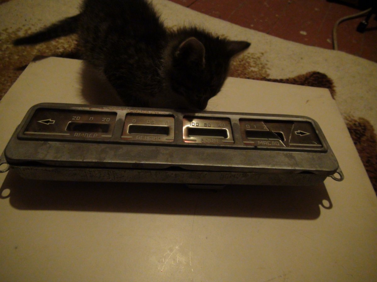

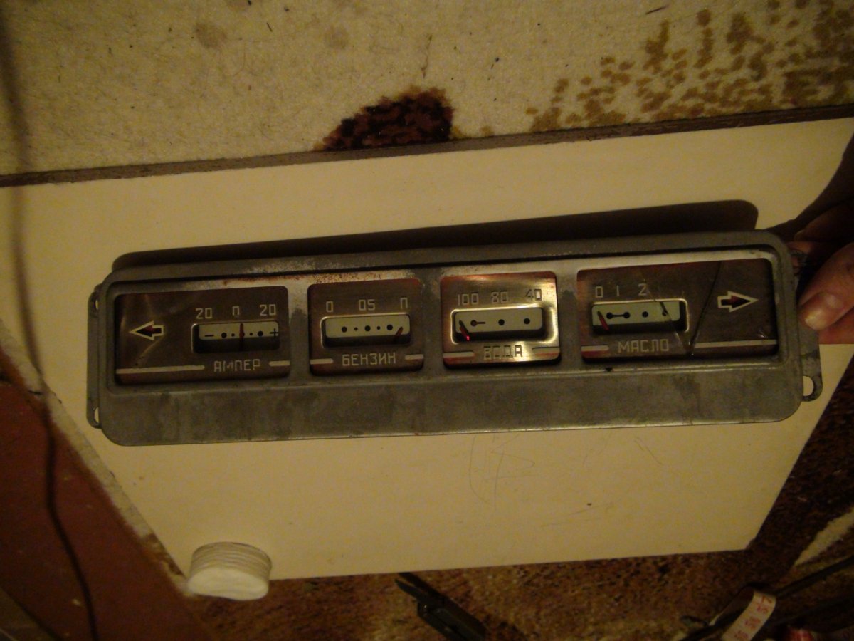

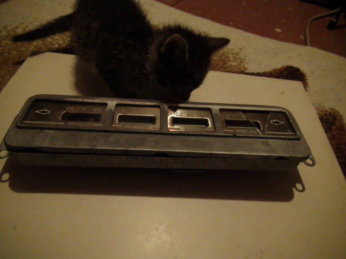

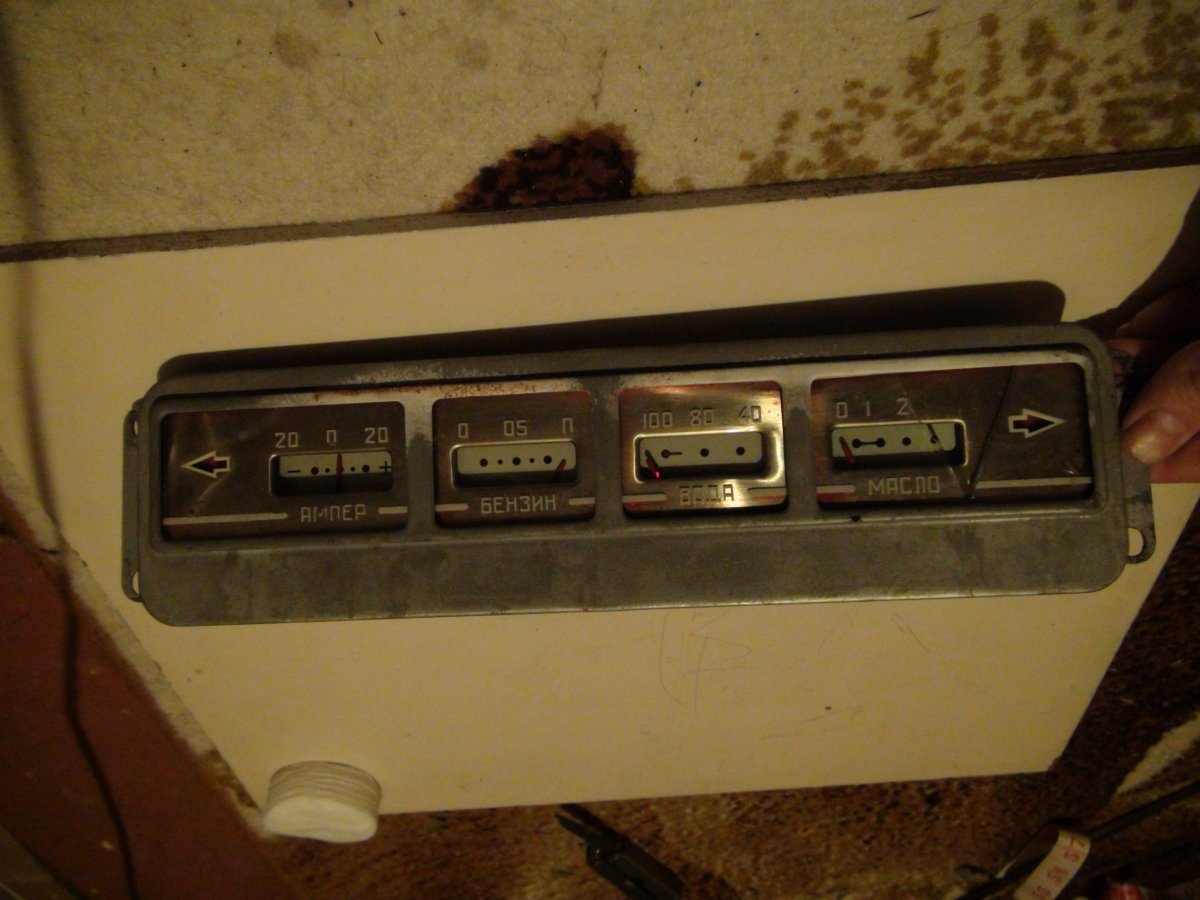

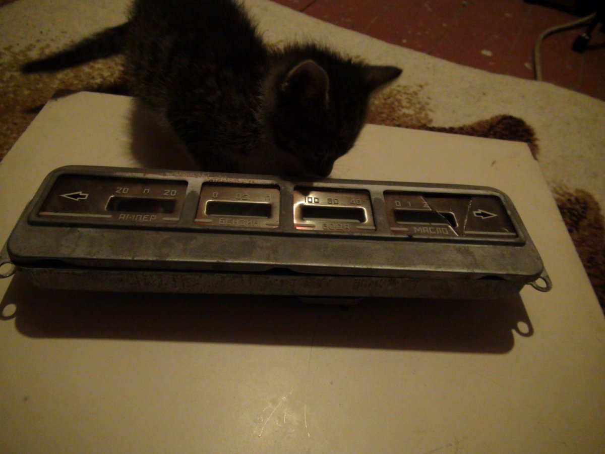

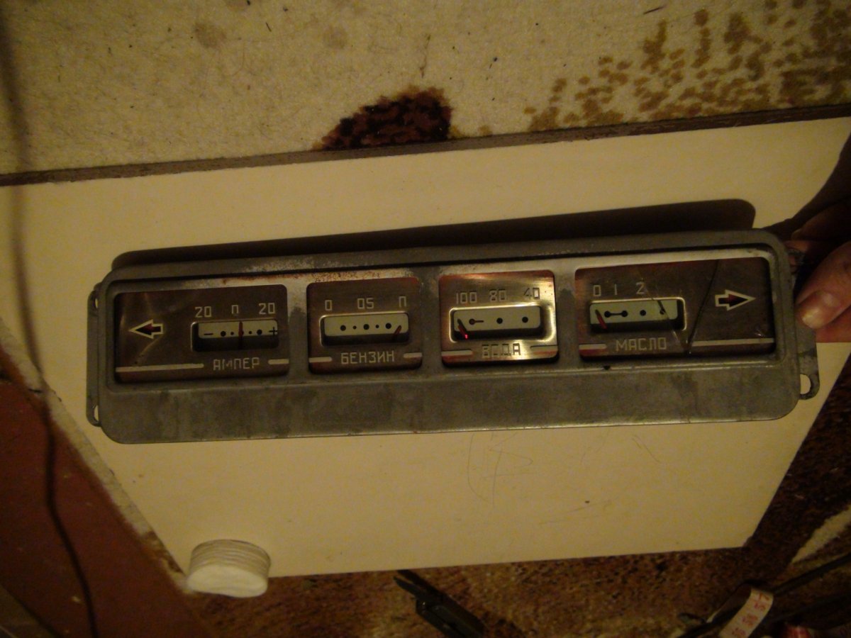

вот как то так вышло. конечно мы с колористом очень торопились и добавить "песочку" не помешало бы, еще оказалось что все мои маркеры не рисуют, а наличие котенка в помещении где клеишь стрелки клеем момент -- очень затрудняет работу)))
на первое время пойдет.

Завершенной работа колориста мне показалось,будет,после добавки "песочка" и в лак для ногтей и на туфельки... не находишь?
o_O
лучше сфоткайте мне кто нибудь как там провода подходят и я пойду поставлю все на место))) а то опка аж как в песочке -- горит при таких делах)))

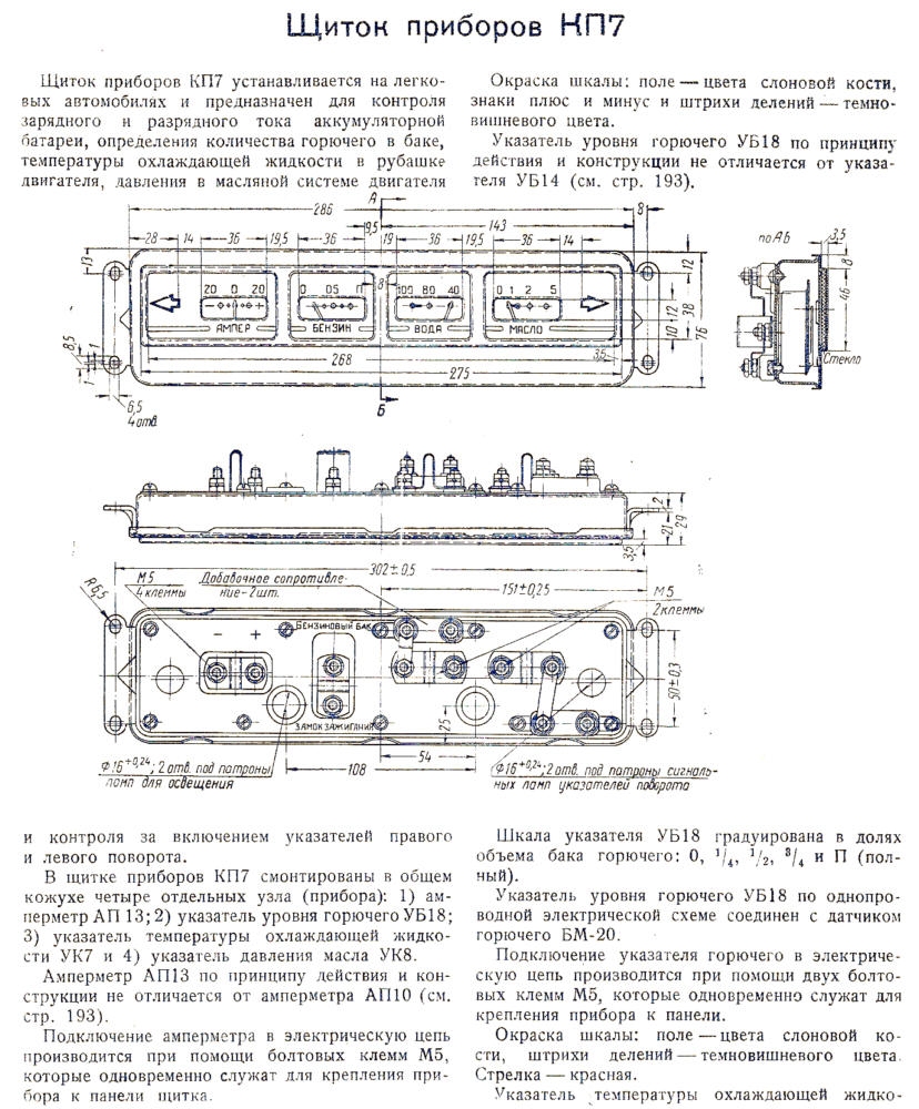

Может чертежик монтажа поможет?)
Рыжуха
04.02.2010
1 438
85
35
Обнинск
www.drive2.ru
я ничего в них не понимаю,но давай! вдруг разберусь)))

сфотай что у тебя там с проводами, может так проще объяснить будет.

Да там в подключении всё элементарно. У приборов давления и температуры питание - на свободные выводы резисторов, провода от датчиков - на свободные выводы приборов. Указатель уровня топлива - на чертеже выше всё расписано, сверху провод от датчика, снизу питание (что интересно, на похожих приборах 21-й - наоборот). Амперметр - в зависимости от полярности. Если на массе минус, то провод от генератора - на вывод ближе к середине приборки, если плюс - наоборот. В любом случае ошибиться с амперметром не страшно. Главное - правильно указатель уровня поставить. Ну, во всяком случае я не проверял, что будет, если его неправильно подключить.
