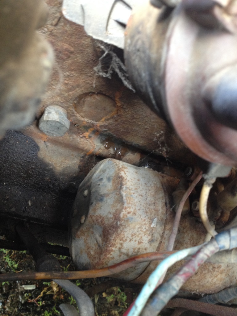

В общем "С налету" победить красавицу Победу не получилось(( Залил воды и что произошло? Правильно водица не захотела быть в радиаторе))) Полилась отовсюду)) Из сливного крантика (но это мелочь), из помпы (это уже посерьезнее), ну и на последок... так чтобы меня добить...
Это уже заявка)))
Еще одна "запчасть" в список).
Ну и расстроившись, заводить не стал. Ключ не смог подобрать. А проводочки коротить пока не буду))
Вот, пока дела обстоят так. Не очень все радужно начинается. Надеялся Я конечно что все будет чуточку получше но видно надежда помирает последней))

на последней фотографии потекло из трешины блока, могли и разморозить двигатель.

Не спеши,это легко заваривается углекислоткой.
Был такой у меня мотор.Заварил и забыл.
В том месте трещины не страшны,наружная стенка блока тоньше чем везде,и остатки воды если не полностью сливается вода в мороз ее ломают.
В общем заварю.
