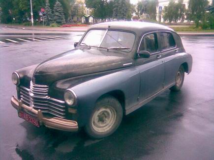

Ребята привет всем!
Выкладываю для критики фотографии процесса ремонта моей машины (старого доброго такси..) :)
http://foto.mail.ru/mail/spanishpilot_78/1/
было бы интересно услышать вашу критику... :)
в подписях к фотографиям могу писать более детальные коментарии....
на данный момент выложены фотографии завареных частей машины...

как и по паспорту - серый, ток оттенок подберу металик светлый

ага вот такой цвет как капот (может еще светлее)... ток хром наверное буду делать черным (если не удастся восстановить металл...)
(единственное что, так это то что до покраски ох как далеко... :) )
