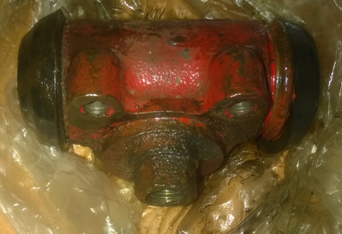

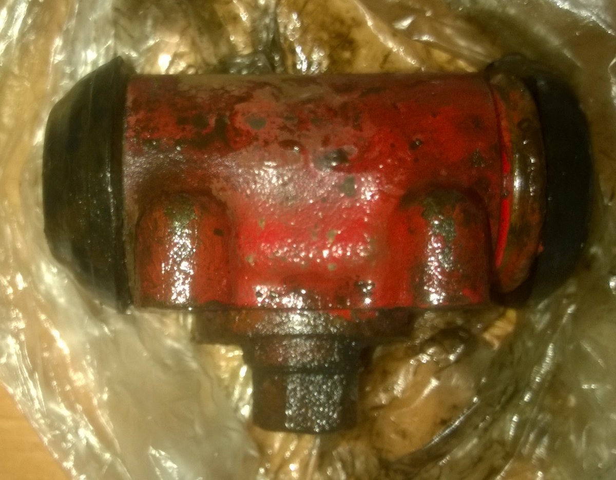

После четырёх лет простоя педаль тормоза провалилась в пол. Открутив пробку ГТЦ увидел отсутствие тормозной жидкости (была залита ДОТ 4). Осмотр выявил вытекание оной из тормозного цилиндра переднего пассажирского колеса. Он, как я понял, прочитав форум подходит от ГАЗ-24 и УАЗ-469, а также от УАЗ-469 подходит и передний шланг?
Вот фото стоявшего:
