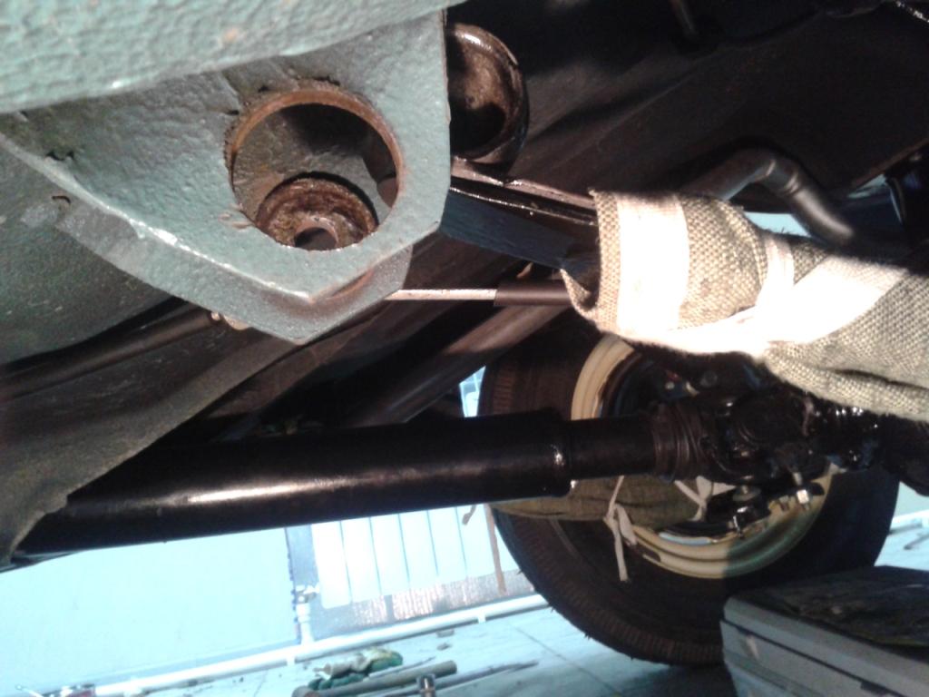

Возникла небольшая проблема с караданом. Установил новую коробку, установлен ранее мост. Пришло время ставить кардан, который снимался с этой машины для замены крестовин и шприцевания. Короче, на место не становится, как будто стал на несколько см длиннее, хотя шлицы вдавил до предела. Как быть и что делать, и вообще почему так получилось??? Снимался без проблем.

может сильно нашприцевали шлицы могло не вдавиться до предела смазка мешает.
Тоже такие мысли возникли, т.к. шприцевали в мастерской без моего участия. Когда ставил кардан на место открутил масленку, но от туда смазка даже не выходила.
Как по-другому проверить?

по нажимать должно немного пружинить..можно растянуть и обратно сжать может воздух попал. или разбирать смотреть.

на сколько см больше стал кардан?

где-то 2 см
монтажкой и сядет на место, где то утянулось скорее всего..ослабите кпп и мост все встанет.

открутил крепления рессор, кардан встал еле-еле. Теперь вот не знаю, крепить рессоры обратно или сначала попробовать что-нибудь еще.
Можно ли каким нибудь способом укоротить кардан?

Если встал то все нормально, скорее там масло было. покрутите его на вывешенных колесах, излишки удаляться.

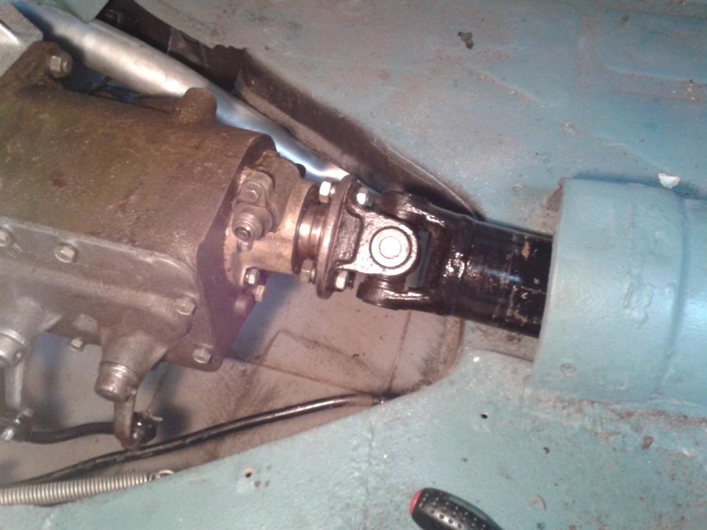

я имел в виду смещения назад нет ..когда ставили подушку кпп и крепили к полу поперечину..фото есть всего? рессоры снимали?
