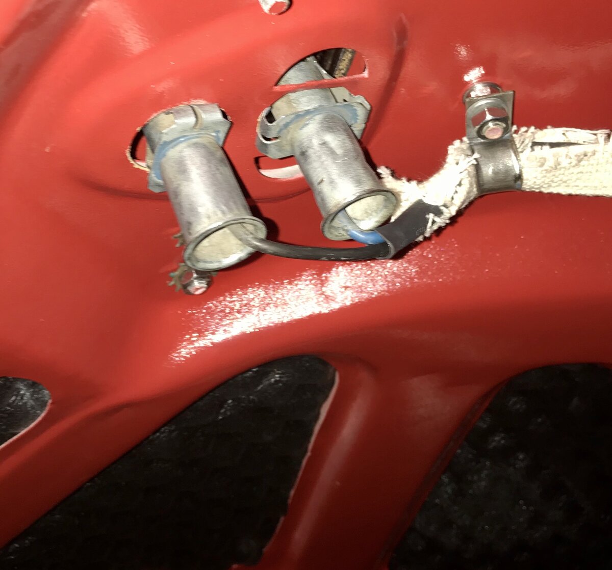

Подскажите, как на второй серии, там где два отдельных цоколя для ламп, подсветки номера и стоп-сигнала, фиксируются патроны. Я так понимаю между ними какая то планка, нет ли ее фото и размеров? Спасибо.

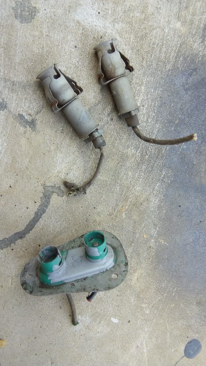

Нет, у них у каждого пружинные фиксаторы. Общая площадка на трешке

Ставятся пружинными фиксаторами вертикально? Что их по середине фиксирует? У меня они выпадают тогда! Еще какая то планка нужна.

В самой крышке причудливые прорези для фиксации, патроны достаточно хорошо фиксятся
Попробую найти фото или скан каталога, и вроде горизонтально

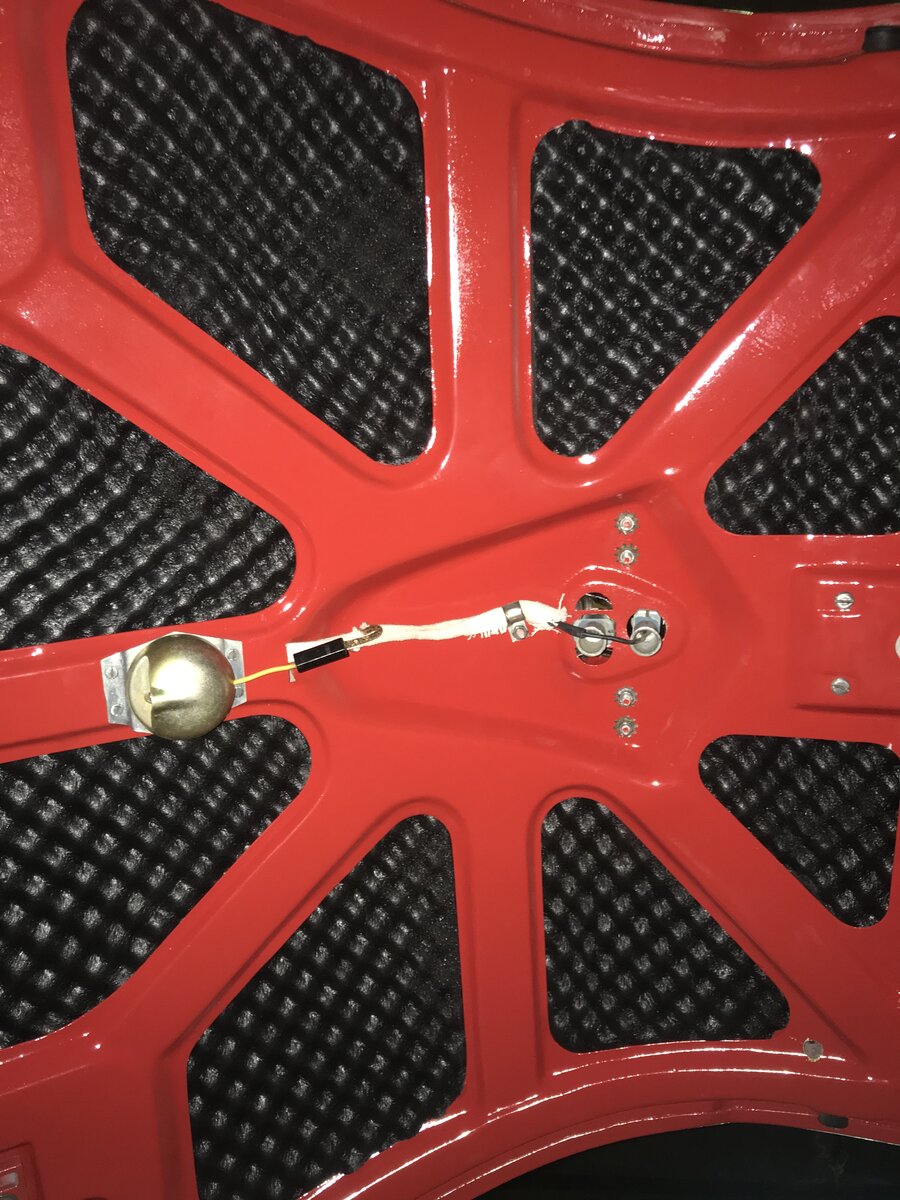

А может просто у Вас крышка трешкина? Как вариант. Нужно фото нутрянки, или расположение ручки чемодана на полосе. Если посередине, двушка с выломанными полосками для фиксации, если выше середины трешка и туда только нижний вариант по фото Артура

Точно, так и есть! Крышка от трешки, а я голову ломаю))) Спасибо.
